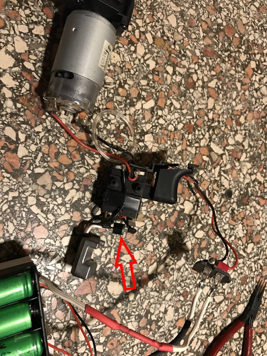

bei dem Versuch einen alten  wiederzubeleben, hade ich diesen
anscheinend kaputt gemacht.
Es gab keinen Akku mehr, Soll war 12V NiCd, ich habe es mit einem 14,4V
LiIon probiert.
Anfangs funktionierte der  mit diesem Akku, dann habe ich aus Interesse
die Entladeströme bei Belastung gemessen (Leerlauf ca 2A, Belastung bis
30A) und irgendwann war Schluss.
Seitdem dreht der Schrauber super langsam, braucht aber viel Strom
(>10A). Das im Bild markierte Bauteil wird mega heiss (Freilaufdiode?).
Hängt man den Akku ohne Vorschaltelektronik direkt an den Motor läuft er
normal und nimmt wenig Strom auf.
Was kann in der Schaltund kaputt geganggeen sein? welches Bauteil muss
getauscht werden? Nur die Freilaufdiode (welche Spezifikation?) Ggf.
habe ich anfangs auch mal verpolt angeschlossen...
Danke für einen Hinweis
Max

Verpolen dürfte die Freilaufdiode übel nehmen. Auch bei hoher Belastung
gibt ggf. die Diode auf.  Mit etwas Glück ist nur die Freilaufdiode
defekt. Von den Spezifikationen halt eine kräftige Diode (die alte war
ggf. schon sehr knapp kalkuliert) - je nach Schalter ggf. auch eine
schnelle, und wenn man mag eine Schottkydiode.
Für einen ersten Test könnte man eine 3 A type nehmen, um zu sehen ob
der Rest bei leichter Last (Leerlauf) noch geht. Als richtige Lösung
dann eher 6 - 20 A.
#5122722
Und, hast Du die mal gemessen? Wenn sie heiß wird ist sie vermutlich
nicht hochohmig. Hast Du sonst schon irgendetwas gemessen?

Ist nach den Symptomen naheliegend.
555 für PWM an N-FET, Freilaufdiode, evtl. Kurzschlusskontakt als Bremse
Mehr ist da zu 95% nicht drin.

Nein, sicher anhand der Beschreibung des TO:
Die (defekte) Diode schließt den Motor fast kurz, so daß er nur noch mit
ganz geringer Spannung dreht.
MfG Paul

OP #5122861
Michael B. schrieb:
> Max B. schrieb:
>> Ggf. habe ich anfangs auch mal verpolt angeschlossen...
> Ja, nun, was erwartest du ?
Verpolungsschutz ;)
Ohne Akku und ohne das Teil auseinander zu nehmen, war es nicht so
einfach rauszufinden wie die Polung konstruiert ist...ging anscheinend
schief ;)
aber nach dem ersten Verpolen zum analysieren der korrekten Polung, lief
der Schrauber noch... :P
