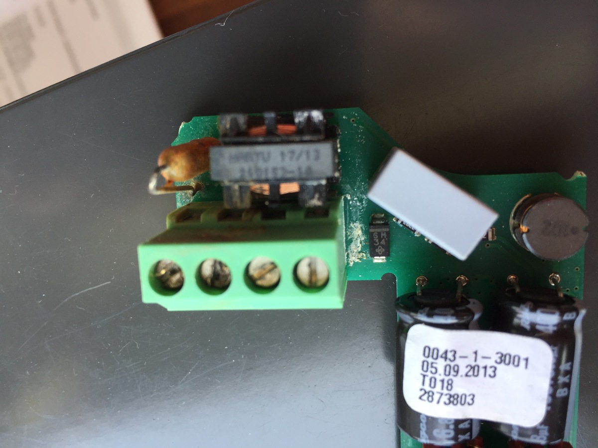

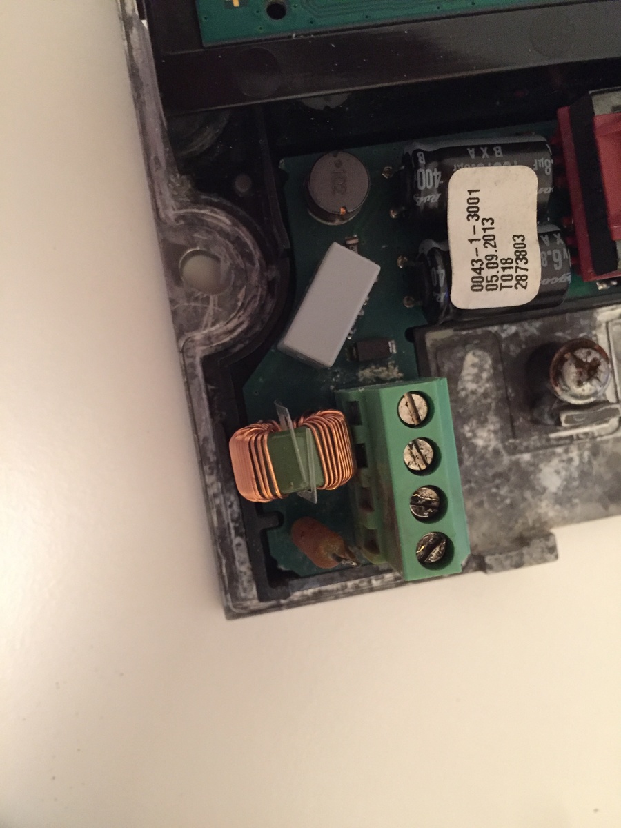

Jetzt habe ich folgendes Problem: Ich habe eine LED Außenleuchte eines
namhaften, deutschen Herstellers, in die mir dummerweise Wasser
eingedrungen ist (Gummidichtung/Kabeleinführung war ausgerissen).
Dadurch ist leider der Draht einer eingangsseitigen Drossel auf der
Netzteilplatine durchoxidiert.
Die Platine is sonst volkommen i.O., da nur diese Drossel, ein
Widerstand und die 230V Anschlussklemme so platziert sind, dass sie mit
dem Wasser in Berührung kamen. Daher würde ich mir gerne den Kauf einer
neuen Lampe für >150 EUR ersparen und lieber für ein paar wenige EUR die
Drossel tauschen.
Nun habe ich zwar im Studium viel über Grundlagen der Elektrotechnik,
Elektronik und entsprechend auch Induktivitäten gelernt bzw. auch sonst
einige Erfahrungen mit Elektronik und v.a. E-Technik, aber mit Details
zu Glättung und Störfiltern etc. nie beschäftigt und auch nie
gearbeitet. Erschwerend kommt hinzu, dass ich hier momentan auch nur
absolute Basisausstattung in Form eines Multimeters (ohne L-C Messung)
und kein Laborequipment zur Verfügung habe.
==>Kann mir irgendjemand einen Tipp geben, wie ich herausfinde welche
Drossel ich als Ersatzteil brauche? Nach allem was ich bisher so
recherchiert habe scheint mir das Ganze eine Glättung der
Eingangsspannung zu sein, die Wicklungen sind in Reihe zu L bzw. N der
230V Eingangspannung geschaltet. (Bilder anbei).
Die Aufschrift auf der Drossel lässt sich schwer lesen, aber mit Lupe
geht es halbwegs:
HARTU 17/13
210153-10
Hierzu finde ich allerdings rein gar nichts im Netz, außer dass HARTU
ein Hersteller von Induktivitäten ist... An der intakten Wicklung messe
ich mit dem Multimeter einen ohmschen Widerstand von ca. 90 Ohm. Wenn
ich halbwegs genau gemessen habe hat das Teil ein Rastermaß von 8mm.
Danke für Eure Unterstützung im Voraus!
Viele Grüße,
Sebastian

Das ist anscheinend die Funkentstördrossel am Eingand des Netzteils.
Nimm eine Drossel aus einem anderen(defekten)Netzteil, z.B. aus einem
sog. "elektronischem Trafo" ähnlicher Leistung. Für einen kurzen Test
könntest Du die Anschlüsse dieser Drossel auch einfach überbrücken.

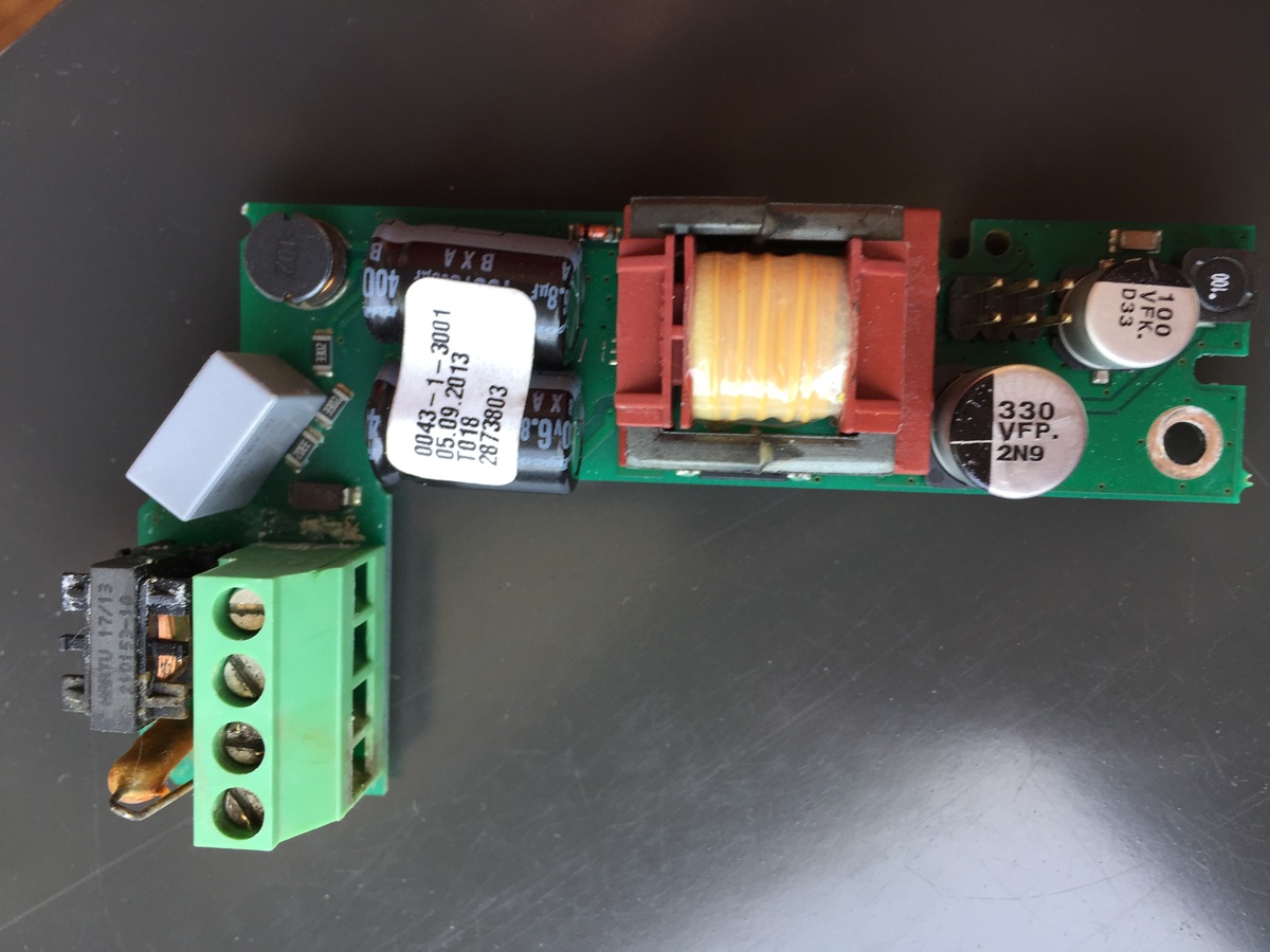

Gast #5123236
Welche Drossel meinst du denn?
Im ersten Bild sehe ich links einen TRafo und rechts eine Drossel.
Das ganze sieht nach Schaltnetzteil für die LED aus. Wenn du Pech hast,
ist der Wandlertrafo durchgebrannt, eventuell aufgrund eines Defektes
der Wandlertransistoren. Dass die Drossel  (rechts im Bild)
durchgebrannt ist, ist unwahrscheinlich.
Ahhh... ich lese gerade Hartu... auf dem Trafo.
Das ist also keine Drossel, sondern ein Trafo.
Ich fürchte, du musst dir das Original-Teil besorgen.

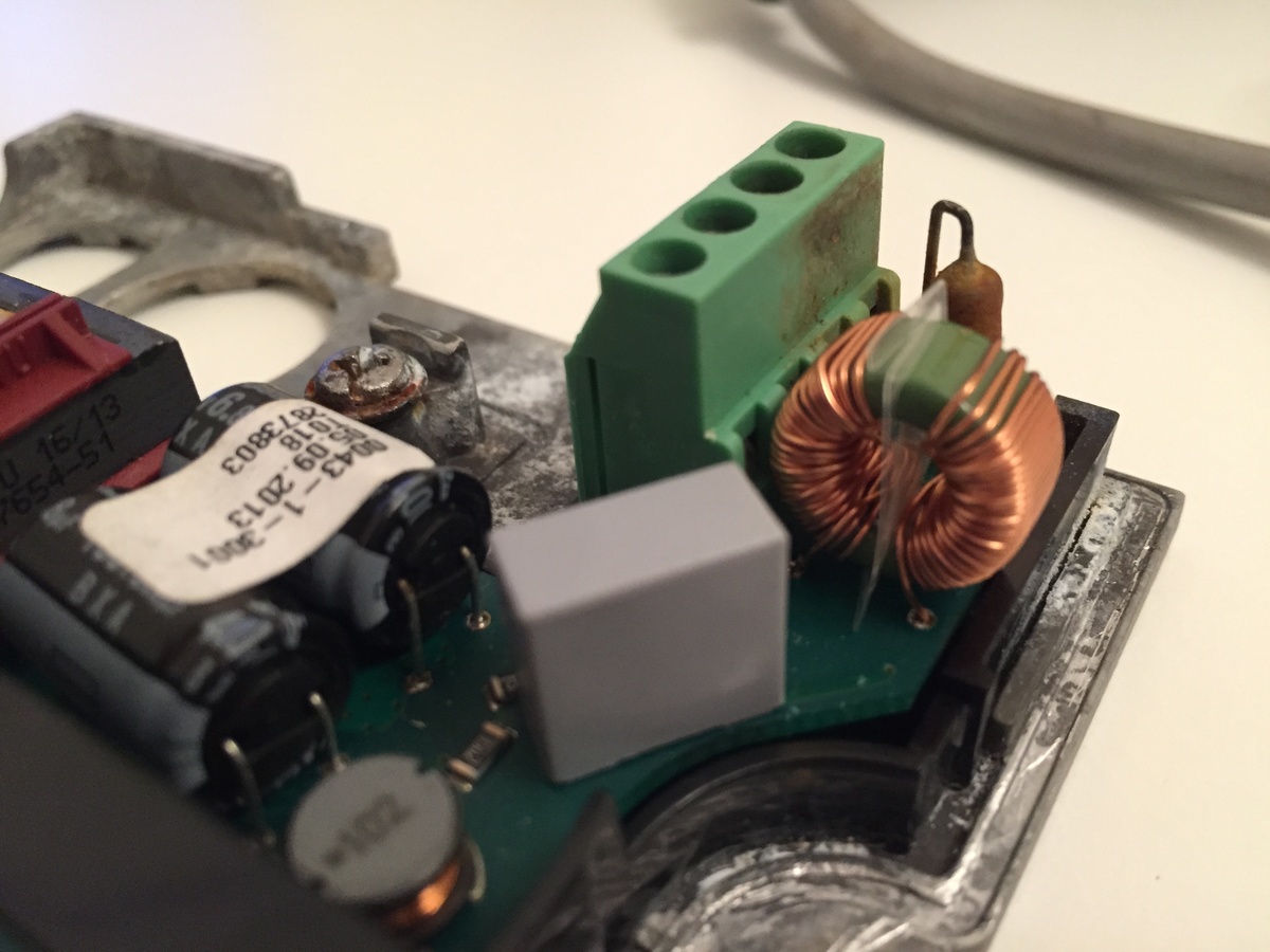

Der Tip, eine Gleichtaktdrossel aus einem ähnlichen defekten Gerät zu
nehmen, ist gut, und so lange kann man sie mit 2 Drahstücken
überbrücken.
Die echte Drossel müsste 2 Spueln haben, gegensinnig gewickelt, im
selben Anschlussraster für denselben Maximalstrom mit derselben
Resonenzfrequenz damit die Dämpfung bei der relevanten Freuqenz gleich
gut ist. So eine wirst du nicht finden.
Eventuell passt
https://www.pollin.de/p/drossel-tdk-hf2022r-333y0r3-01-250466 irgendwie
rein.
Alternativ kannst du die vorhandenen Drossel auseinandernehmen, dabei
Windungsanzahl zählen, und mit neuem Draht neu wicklen, wenn dir der UKW
Empfang deines Nachbarn wichtig ist..

Also, Sebastian, lass Dich bitte nicht verwirren.
Da wo HARTU draufsteht, das ist definitiv eine
Gleichtakt-Entstördrossel. Als Ersatz kannst Du fast alles verwenden,
was auf die Platine passt.
Du meinst das letzte Stück Kupferdraht, der von der Spule zum
Anschlußpin geht?
Wenn dieser Draht von der äuseren Windung kommt, dann kannste ja einfach
eine Windung abwickeln, und den Draht wieder auf Länge schneiden, Lack
runterkratzen, neu anlöten.
Die geringe Imbalance der Gesamtdrossel, die wegen der einen fehlenden
Windung auf einer Wicklung entsteht, sollte nicht weiter stören, bzw.
dürfte in den sonstigen Toleranzen untergehen.
Wenn der Draht von der inneren windung kommt, isses eher unmöglich. Aber
wenn nach der Fraßstelle noch ein Kupferdrahtstummel herausgucken
sollte, könnte man versuchen, den kurzen Stummel mit einem Stückchen
Draht bis zum Anschlußpin zu verlängern.
Ansonsten könnte man die Drossel auch gleich ganz rausschmeißen, und
durch zwei Brücken ersetzen - dann wird das ganze Ding aber evtl. zu
Störstrahler ...
#5124054
Doch, das würde sehr stören, weil die Drossel dann nicht mehr symme-
trisch belastet wird und in die Sättigung geht.
#5124346
@ Harald Wilhelms (wilhelms)
Hast Du das mal getestet, bzw. kennst die Kerneigenschaften?
Der Kern geht doch nicht sofort in Sättigung, bloß weil da paar Zehntel
% Differenz sind. Und Differenzen hat man so oder so, wegen
unvermeidbarer unterschiedlicher Toleranzen/Abweichungen vom Ideal bei
beiden Spulen.
Mit einer Windung Unterschied zw. beiden Spulen ist ja eigentlich
daselbe wie eine Spule mit nur einer Windung im Ganzen - ich kann mir
nicht vorstellen, daß diese Spule damit so schnell in Sättigung gerät
(auch wenn solche Drosselkerne nicht unbedingt gute
Sättigungseigenschaften haben sollten).
Aber gut - man kann ja auch noch eine Windung von der anderen Spule
wegnehmen, dann stimmts wieder.
#5124394
Na ja, das ist ein Gleichtaktdrossel, die subtraktiv wirkt. Da sollte
man schon auch von der anderen Wicklung eine Windung abwickeln.

Ich glaube tatsächlich, dass ich die Variante mit der Brücke wählen
werde - für die 5 Minuten pro Jahr Betrieb sollte das keine größeren
Probleme verursachen.
Leider sind nämlich alle Drosseln, die ich finde, von den Anschlüssen /
Pins 90 Grad verdreht zu dem was ich benötige. D.h. ich müsste das Teil
quer einbauen und dafür fehlt wiederum der Platz..
Das einzige das ich noch gefunden hatte war so etwas in der Art:
http://www.ebay.de/itm/Stromkompensierte-Ringkerndrossel-3-5mH-1A-/332103041968?hash=item4d52e243b0:g:jx0AAOxyeR9TH3B4
Erfüllt das auch (einigermaßen) den Zweck? In dieser Bauform wäre ich
nämlich mit den Anschlüssen flexibel...

Guter Punkt! Dachte ich hatte da was von 250V gelesen, aber stimmt,
steht nicht dort - habe wohl einfach zu viele Teile angeschaut und sehe
den Wald vor lauter Bäumen nicht mehr... Datenblatt von den alten
Dingern finde ich auch keines.
Habe mal einen kleinen Test gemacht und es schlägt nicht direkt durch -
aber in der Tat ist das für Dauerbetrieb vermutlich nichts. Demnach die
hier wohl leider auch nicht..
http://www.ebay.de/itm/Drossel-stromkompensiert-2x10mH-250mA-4295/311762634885?hash=item4896804885%3Ag%3Atg4AAOSwa%7EBYVnfP
Harald W. schrieb:
> Kannst Du nicht einfach ein neues, komplettes Netzteil einbauen?
Hmm, das hat schon eine sehr spezielle Bauform (s. Bilder) und die ist
auch genau eingepasst - da ist rechts und links und oben und unten kein
Platz. Das Originalersatzteil (ganze Netzteilplatine) möchte man mir
(und auch dem Elektrikermeister meines Vertrauens) nicht zusenden. Kommt
immer nur der Hinweis, dass man die Lampe doch gerne einschicken kann
und dann einen KVA bekommt...
==> Ich habe jetzt testweise mal zwei 100 Ohm Widerstände statt der
Spule(n) eingelötet. Dies entspricht recht genau dem Wert, den ich auf
der intakten Wicklung mit einem halbwegs ordentlichen Multimeter
gemessen habe. Immerhin weiß ich jetzt, dass die Lampe tatsächlich noch
funktioniert.
Ansonsten habe ich mir folgendes überlegt (und auch mit obigen Drosseln
getestet): Wenn ich eine annähernd passende Bauform (klein / flach
genug) finde, würde ich mir mittels Lochrasterplatine quasi einen
Adapter bauen. Da hätte ich dann sogar die Möglichkeit noch zwei
Widerstände mit draufzupacken um mich den ~100 Ohm anzunähern (die
meisten Drosseln, die ich bisher gesehen habe sind nämlich deutlich
niederohmiger).
