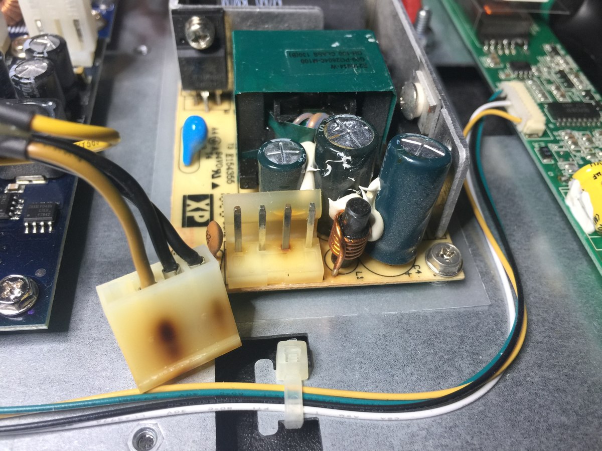

Nabend Habt ihr eine Idee wie sich diese Stecker nenen? Oder vielleicht gleich einen hochwertigeren Ersatz?

Nabend Habt ihr eine Idee wie sich diese Stecker nenen? Oder vielleicht gleich einen hochwertigeren Ersatz? Bei derartigen Fragen am besten immer das Rastermaß angeben und den Stecker aus unterschiedlichen Positionen fotografieren. Wenn Rastermaß 2.54mm dann ginge als Ersatz wahrscheinlich ein WR-WTB von Würth oder ein Klon davon.

Sorry, ich vergaß.. Raster 4mm (Mitte/Mitte von 2 Steckkontakten) Wenn Du nicht nach einem Stecker suchen willst, da es eine einmalige Sache ist, könntest Du auch einen Schraubklemme einlöten.

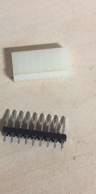

Dann halt Schraubklemmen mit Steckbarem Unterteil =) Kann Dir sonst sowas anbieten, hat halt mehr Pin's müsstest Du zuschneiden und der Stiftleiste hat keine Halteklammer.

Danke, die Molex sind die verbauten. Etwas hochwertigeres wäre mir zwar lieber gewesen, denn die haben nach 4 Jahren geschmort.
#5123751
Salpeter schrieb: > Danke, die Molex sind die verbauten. > Etwas hochwertigeres wäre mir zwar lieber gewesen, denn die haben nach 4 > Jahren geschmort. Die waren schlecht gecrimpt.
#5123852
Nein, der anliegende Federkontakt hat das verursacht. Antwort schreibenBitte melde dich an, um einen Beitrag zu schreiben. |
