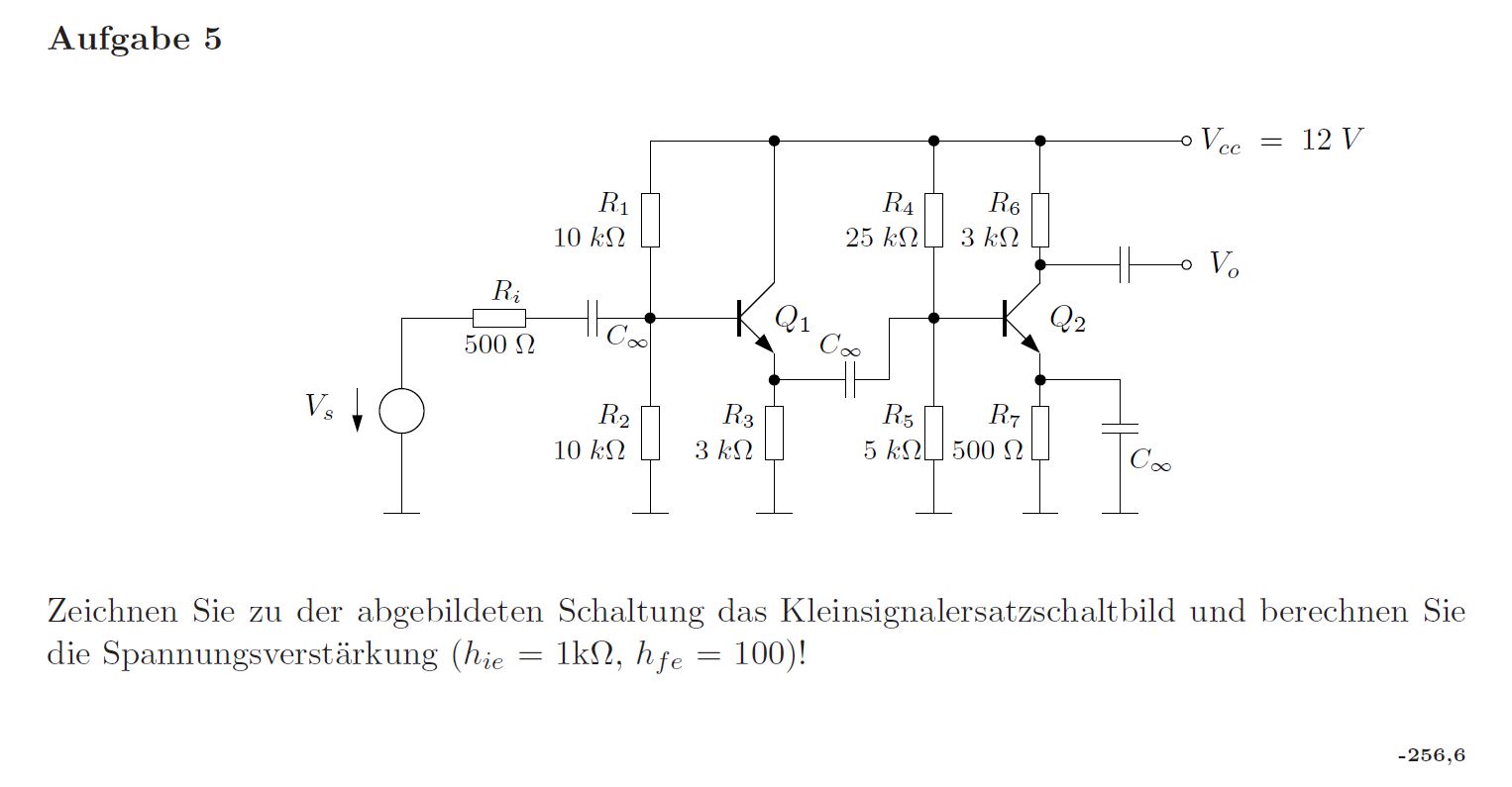

Hallo Leute,
Ich habe eine Aufgabe (siehe Anhang) zu lösen und ich komme als nicht
auf das Ergebnis.
Mein Ansatz:
1) Vges = V1*V2
2)V1 ca. 1, da eine Kollektorschaltung.
3)Die zweite Verstärkerstufe ist eine Emitterschaltung, mit
Gleichstromgegenkopplung. Da für den interessierenden Frequenzbereich
die Kondensatoren Kurzschlüsse sind, ist V2 = -beta*Rc/hie = -300.
Das Problem ist, laut der Lösung (unten rechts im Bild), muss es -256,6
sein.
Meine Vermutung war, dass V1 nicht 1 ist, sondern kleiner 1, aber dann
müsste V1 ca. 0,855 sein, was nur mit einem sehr kleinen Lastwiderstand
funktionieren könnte.
Hat einer eine Ideen?
Gast #5123805
Du musst auch den Spannungsteiler aus Ri mit R1||R2 berücksichtigen.
Alleine der macht ja schon v=0.91.
Auch wird der Ausgang der 1. Stufe noch mit R4||R5 belastet.
Moderator #5123890
Unter der Annahme, dass h_oe=∞ und h_re=0 ist, und dass die Werte für
h_ie, h_fe, h_oe und h_re für beide Transistoren gelten, komme ich rein
rechnerisch auf eine Verstärkung von -266,7.
Da die Verstärkung dieser Schaltung aber stark von h_fe und h_ie und
damit von der Temperatur und von Exemplarstreuungen der Transistoren
abhängig ist, würde ich das Ergebnis auf 1 gültige Ziffer runden, also
ist die Verstärkung ungefähr -300. Um auf dieses grobe Ergebnis zu
kommen, muss man nicht einmal viel rechnen :)

OP #5124081
> berücksichtigen.
Das mit der Belastung am Ausgang habe ich mit bedacht, das war das, was
ich als Lastwiderstand bezeichnet hatte.
Allerdings wäre es ja viel eher:
(R4||R5)||(hie)
Also ich komme jetzt auf -265,5. Ich könnte mir auch vorstellen, dass in
der Lösung ein Zahlendreher drin sein könnte.
