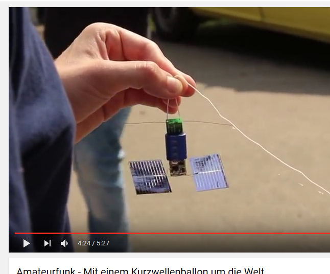

Gestern starteten Stefan (DK3SB) und Sebastian (DL3YC) wiederum einen Pico- Ballon. Diesmal wird auf 20m gesendet, derzeit 14,097080 MHz, in WSPR. Rufzeichen: DK3SB-5 Stromversorgung: Solar- Panel Tracker: https://tracker.habhub.org/#!mt=roadmap&mz=5&qm=1_day&f=DK3SB-5&q=DK3SB-5 Derzeitiger Standort (27.08. 9:25) Ukraine Weitere Info's: http://loetlabor-jena.de/doku.php?id=projekte:picoflights:0x10:start
#5124009
schient über Kiew abgestürzt (abgeschossen?) zu sein.
#5124034
DH1AKF K. schrieb: > Diesmal wird auf 20m gesendet, derzeit 14,097080 MHz, in > WSPR. Ich höre nichts. Der Ballon ist wohl schon geplatzt.
#5124040
Jetzt kommen doch wieder Daten rein https://tracker.habhub.org/#!mt=roadmap&mz=5&qm=1_day&f=DK3SB-5&q=DK3SB-5
Es gibt auch ein Video über diese Ballonmission: https://www.youtube.com/watch?v=3UuxNsBCZHw
#5124431
Da ist jetzt aber in den letzten Stunden etwas ganz gewaltig aus dem Ruder gelaufen. Ballon mit Raketenantrieb? Oder spielt das Dingen gerade blinder Passagier? Mit besten Grüßen Murmelchen
Sieht mir so aus als ob entweder in dem GPS-Modul ein paar Bits gekippt sind oder jemand anderes das Rufzeichen gekapert hat und absichtlich unsinnige Positionen sendet.
Er sendet wieder! Derzeitiger Standort: Woronesch Es lohnt sich immer mal den Link der Jenaer anzuklicken, die Informationen dort werden ständig ergänzt. http://loetlabor-jena.de/doku.php?id=projekte:picoflights:start http://loetlabor-jena.de/doku.php?id=projekte:picoflights:0x10:start
Interessant sind auch die Live-Telemetrie Daten. http://utlm.loetlabor-jena.de/

spannend! Schade finde ich, dass die wspr Anzeige nicht die Ballon Positionen der einzelnen spots anzeigt. http://wsprnet.org/drupal/wsprnet/map Hier sehe ich nur, dass alle spots jeweils auf eine einzige Position zeigen. Habt ihr da eigentlich mehr info? Ist es möglich, die zugänglich zu machen? Möglicherweise geht die vollständige Info im wspr System verloren. wspr ist halt ursprünglich nicht für derart weiträumig mobile Stationen aufgebaut worden. Man könnte sich überlegen, wie man doch noch zu einer vernünftigen Darstellung kommt. Vielleicht kann man die wspr Daten mit den arprs Daten über die ungefähre Zeit verknüpfen. Vielleicht kann man in Zukunft das Rufzeichen Anhängsel stündlich hochzählen, damit wspr nicht "denkt", die Position kennt er eh schon. Letzteres wäre für Kurzwelle Interessierte sogar die bessere Variante. Ist nicht als Kritik gemeint, sondern als Vorschläge für weitere Überlegungen. 72 John
https://aprs.fi/#!call=a%2FDK3SB-5&timerange=3600&tail=3600 wenigstens die aktuell strecke. https://aprs.fi/#!mt=roadmap&z=11&call=a%2FDK3SB-5&timerange=259200&tail=259200 3 Tage Damaste
John schrieb: > Schade finde ich, dass die wspr Anzeige nicht die Ballon Positionen der > einzelnen spots anzeigt. Ich denke WSPR dient nur als Kommunikationsmedium da APRS oder ähnliche Verfahren in vielen Gebieten nicht verfügbar sind. Außerdem benötigt man nur sehr geringe Sendeleistung (hier im 20m Band) und kann trotzdem weltweit empfangen werden. Die Positionsdaten sowie die Telemetrie werden dann in APRS.fi oder bei habhub.org dargestellt. Diese Technologie wurde ja auch schon erfolgreich bei den Pico Space Missionen von VK3YT eingesetzt. > Möglicherweise geht die vollständige Info im wspr System verloren. Aktuelle Info’s der OM’s dazu sind auf ihrer Webseite zu finden. http://loetlabor-jena.de/doku.php?id=projekte:picoflights:0x10:start
#5126798
Mir hat im Interview gefallen, wie bescheiden dort von der verwendeten Technik gesprochen wurde und wie diese am Ende genau das macht, wofür sie gebaut wurde. Like! https://aprs.fi/telemetry/a/DK3SB-5?range=week StromTuner
#5127204

Wahnsinn, wie weit das Ding fliegt. Was mich etwas wundert, ist die angezeigte Temperatur von -5 bis -10°. Das erscheint mir ziemlich hoch, normalerweise hat es in diesen Höhen eher -40 bis -50°C.
#5127347
weiter geht's: ab 11000m Höhe beginnt die sog. Tropopause, da sind es immer -56°C
bingo schrieb: > Was mich etwas wundert, ist die > angezeigte Temperatur von -5 bis -10°. Das erscheint mir ziemlich hoch, > normalerweise hat es in diesen Höhen eher -40 bis -50°C. Das Modell der ICAO-Standardatmosphäre ist halt nur ein Modell ;-) Außerdem ist, wie die OM's schreiben' die Auflösung der Temperatur wegen der WSPR Datenkapazität nur in 5°C Schritten möglich. Möglicherweise ist nach unten eine Begrenzung eingebaut.
#5127371
http://hojoham.blogspot.de/2016/03/wisp1-telemetry.html Die Temperatur hat demnach 11 mögliche Positionen und ist in 5Grad schritte unterteilt. In den aktuellen und historischen Telemtriedaten https://aprs.fi/telemetry/a/DK3SB-5?range=week sieht man vom 26.08 (also Start) eine Temperatur von 40°C. Wenn man das runterrechnet, ist irgendwo Schluß :) StromTuner
#5127610
Ich habe nochmal über die -5°C nachgedacht: Das Wissen, dass ab 10-11 km Höhe -56°C herrschen, ist sicher richtig, es gibt einfach keine (bzw. zu wenig) Luft mehr, die erwärmt werden kann. Hier haben wir aber ein PCB mit einem Thermofühler, der ja offensichtlich von der Sonne beschienen wird, sonst würde das Teil nicht senden. Der Sensor misst gar nicht die Lufttemperatur, sondern seine eigene. Trotzdem eine geile Mission.
#5127641
bingo schrieb: > Das Wissen, dass ab 10-11 km Höhe -56°C herrschen, ist sicher richtig, > es gibt einfach keine (bzw. zu wenig) Luft mehr, die erwärmt werden > kann. So wenig ist das in 10-11km nun auch noch nicht. Immerhin hat man da noch rund 1/3 vom Druck auf Meereshöhe.
#5127652

nochmal angemerkt: die Nutzlast "bammelt" da in 9000 Metern Höhe völlig ungeschützt umher und funktioniert bei minus Fuffzich Grad nach wie vor tadellos... Top! StromTuner
Vielleicht haben sie sie mit etwas eingesprüht, also so einer Schutzschicht ?
#5128822
H-G S. schrieb: > Vielleicht haben sie sie mit etwas eingesprüht, also so einer > Schutzschicht ? Da oben ist eigentlich nur Kondenswasser in Form von Wolken. Das tut der Elektronik nichts. Selbst solche Unfälle wie auf dem Foto bleiben ohne Folgen, wenn man danach ordentlich ausheizt. Bei -50°C haben Elkos nur noch einen Teil ihrer Nennkapazität und Quarzoszillatoren schwingen nur unwillig an. Das lässt sich aber durch passende Schaltungsauslegung in den Griff kriegen.
#5129006
bingo schrieb: > http://wwwex.physik.uni-ulm.de/marti/Zawiw/Texte/MetElem/wetterelemente2.htm > https://de.wikipedia.org/wiki/Troposph%C3%A4re Was willst du mir damit sagen? Näherungsweise bekommst du den Druck in 10km Höhe mit der Barometrischen Höhenformel und die liefert dort für Normalbedingungen einen Wert von 281hPa.
#5129697

seit 2 Tagen kein Kontakt mehr ... :(
Beitrag #5130402 wurde von einem Moderator gelöscht.
#5131869
Wow. Kurz vor Hawaii isser. Respekt!
wieso hält der so lange durch?
#5131898
Ich muss dich leider enttäuschen. Die Position im Pazifik ist mit sehr hoher Wahrscheinlichkeit nur ein von falsch dekodiertes WSPR-Paket, welches auf diese Position aufgelöst wurde. Zum Zeitpunkt dieses Paketes hätte der Ballon an dieser Position noch nicht genug Sonnenlicht gehabt, um eine Position zu versenden. Auch die dekodierte Höhe von 11 km ist nicht plausibel.
#5131984
Starter schrieb: > Die Position im Pazifik ist mit sehr > hoher Wahrscheinlichkeit nur ein von falsch dekodiertes WSPR-Paket, > welches auf diese Position aufgelöst wurde. Aber bedeutet das dann, dass er zumindest noch lebt? Nur eben noch weiter westlich?
#5131996
Ich finde es toll, was die Jungs da geleistet haben. Sie haben gezeigt, dass das Prinzip funktioniert. Die seltsame Letzte Statusmeldung finde ich schon lustig, dazu könnte man sich schon ein Szenario vorstellen. Zunächst die Messwerte. Sie sagen aus, die Höhe sei ca 11.000 Meter. Die Akkuspannung sei 3,7 Volt und die Spannung des Solar-Panels ca 1V Volt. Nehmen wir also die 11.000 Meter an, da ist es bitterlich kalt. Der Kondensator könnte da versagen. Die Solar-Zellen jedoch könnten durchaus ordentlich Strom liefern. Dadurch könnte es schon zu einer Status-Meldung gereicht haben. Vielleicht reicht es daher nicht zum aktivieren des GPS, jedoch die reine Statusmeldung 10 Minuten später könnte durchgehen. Empfangen wurde die Sendung wohl nähe Hawaii. Wie soll der Ballon dahin gekommen sein? Die Antwort könnte ein Jet-Stream sein. Wenn man den Stream die letzten 3 Tage verfolgt, käme man schon in die Nähe. http://squall.sfsu.edu/scripts/nhemjetstream_model.html Die Empfangs-Uhrzeit passt dann auch wieder. Auf Hawaii ging die Sonne um 18 Uhr auf, vielleicht hat der Ballon also Hawaii schon hinter sich gelassen;-) Grüße nach Jena, das ist ganz großes Kin0!

Zitat Lötlabor: Da in den folgenden Tagen keine weiteren Pakete mehr empfangen wurden, wurde die Mission für beendet erklärt. Schade Namaste

Zurück zum Ballon, er hat wieder gesendet, nur leider ohne Informationsgehalt, hier die zuletzt epfangenen Rohpakete von: https://aprs.fi/?c=raw&limit=&call=DK3SB-5
1 | |
2 | |
3 | |
4 | |
5 | |
6 | |
7 | |
Lässt sich den feststellen, von welcher Station die Daten von Heute empfangen wurden? Für GPS scheint wohl die Energie nicht mehr zu reichen.
Die Nutzlast sendet ja nicht über APRS also müssen die Daten von WSPR nach APRS gelangt sein. Die Datenbank von WSPR sagt jedoch: 2017-08-31 09:10 DK3SB 14.097063 -14 0 NO83 2 SM3OMO JP81ir 4551 315 2017-08-31 09:10 DK3SB 14.097100 -21 0 NO83 2 RK4UZ LO24lb 3340 292 2017-08-31 09:40 DK3SB 14.097068 -17 -2 NO83 1 SM2BYC KP25ax 4044 319 also letzter Kontakt am 31.08.2017
#5132798
stromverdichter schrieb:
> ... die zuletzt epfangenen Rohpakete ...
nein, das sind Eintragungen in der arprs Datei aufgrund irgendwelcher
Fehlübertragungen. Diese Fehlübertragungen sind aber ncit zwischen
Ballon und einem wspr Empfänger passiert, das würde man sehen, sondern
irgendwo anders.
Leider gibt es seit dem 31.8. keine Rohpakete mehr vom Ballon. Diese
sieht man auf wsprnet.org . Wie schon öfter erwähnt ist die letzte
Meldung mit Position in Südrussland eingelangt.
Ob die Antenne, der Ballon, Stromversorgung oder die Elektronik versagt
hat, ist nicht bekannt.
Jedenfalls ist es eine tolle Leistung, so einen Ballon mit relativ
bescheidenen Mitteln so weit fliegen zu lassen und eine Kommunikation
aufzubauen, so lange aufrecht bleibt. (Diese Leistung reden aber ohnehin
nur langweilige Nörgler klein, die selbst erfolglos sind.)
