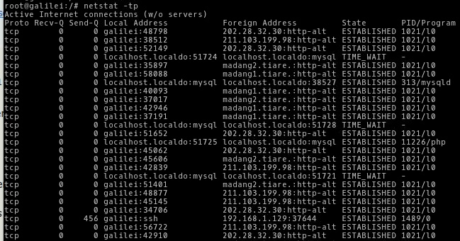

Ich habe hier eine Gigaset T440 (IP-basierte TK-Anlage), auf der hat
sich möglicherweise ein Virus eingenistet. Die Auswirkung ist
dergestalt, dass die Anlage im Abstand von ca. 1 bis 2 Minuten
(differiert), eine TCP-Verbindung zu völlig obskuren externen
IP-Adressen aufbauen will.
Das verhindert zwar die Firewall des Routers, aber der damit verbundene
Prozess bewirkt jedesmal, dass laufende Gespräche (und Fax-Verbindungen)
für ca. 10s einen Tonausfall haben.
Nun bin ich kein Linux-Profi, komme aber per SSH auf die Anlage. Mit dem
Kommando netstat habe ich herausgefunden, dass da z.B. immer
Verbindungen zu den Adressen "madang1.tiare" und "madang2.tiare"
aufgebaut werden sollen. Leider wirft Google bei den Begriffen nur eine
handvoll Meldungen, bevorzugt in Französisch aus, in denen jemand
vermutet, dass er einen Virus auf dem Raspberry hat.
Der zugehörige Prozess heisst lt. netstat "1021/l0".
Gibts ein Linux-Kommando, diesem Prozess erstmal die Nutzung jeglicher
Netzwerkverbindugnen zu verbieten?
Ich wollte clamav installieren, aber auf der Gigaset gibts kein apt-get
Danke für Tips!
Da ist der Rest abgeschnitten, mit -n verhinderst Du den DNS-Lookup und
siehst die IP-Adresse.
1021 ist die Process ID, l0 der Name. Evtl. mal mit "find / -name l0"
suchen, oder Du guckst Dich mal in /proc/1021 um, da findest Du weitere
Details.
Das ginge per Firewall-Rule, aber eine so unklare Situation schreit eher
nach einer sauberen Neuinstallation.

http-alt ist Port 8080. Die IP 211.103.199.98 deutet aber schonmal auf
China und nichts gutes hin.

Ich war so "mutig", mit "kill 1021" den Prozess zu beenden. jetzt sind
die obskuren Verbindungen erstmal weg, aber die TK-Analge nimmt keine
Anrufe mehr von Aussen entgegen.

Das ist ziemlich eindeutig ein Trojaner. Ich habe mir gerade mal
202.28.32.30:8080 angeguckt, das ist ein recht spartanischer IRC-Server,
ein typischer Command&Control-Server.
Verbreitet wird sowas meistens per Brute-Force-Angriff per SSH oder FTP,
Einfallstor sind i.d.R. Accounts wie root/root oder admin/12345.
Frank E. schrieb:
> da scheint Alles in
> Ordnung (z.B. alle SIP-Accounts registriert)
Am besten mal ein "tcpdump -n port 5060" laufenlassen und gucken, ob
wirklich Anrufe reinkommen oder z.B. die Firewall wegen eines zu knappen
UDP-Timeouts die Session entsorgt hat.
Die Linux-Trojaner, die ich bisher seziert habe, waren eher primitiv und
konnten im wesentlichen mit dem C&C-Server reden und auf Befehl von dort
ein paar verschiedene Attacken starten, ein Abfangen von SIP-Sessions
ist eher unwahrscheinlich.
