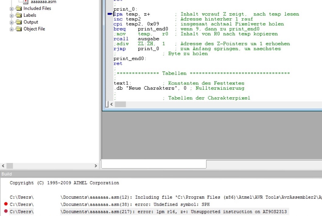

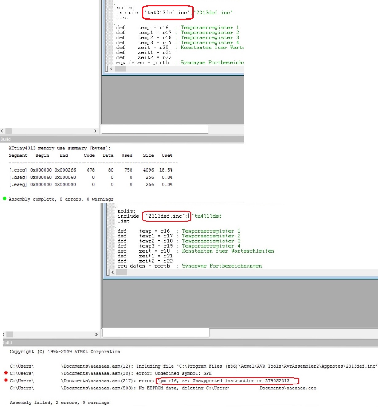

Paul B. schrieb: > Ist es zuviel verlangt, eine Fehlermeldung auszuschreiben ? Hallo, zunächst einmal muss ich den ATtina4313 in Schutz nehmen. Jetzt wird der gewissermaßen zum Prügelknaben, nur weil der ATtiny2313 aufgemotzt wurde. Dabei ist nicht nur mehr Speicher da, sondern es werden auch Befehle akzeptiert, die der 2313-er gar nicht kannte. Zumindest konnten 2 Befehlszeilen beim im Bild gezeigten Prog eingespart werden. Wenn man nun ein Programm auch auf das Target dementsprechend optimiert, spart man wohl noch mehr Speicherplatz. Voraussetzung ist natürlich ein ASM-Editor oder etwas Entsprechendes. (Übrigens, mit BASCOM gibt es öfter Probleme, vor allem, weil die Libraries nicht ständig aktualisiert wurden.) ciao gustav Karl B. schrieb: > (Übrigens, > mit BASCOM gibt es öfter Probleme, vor allem, weil die Libraries nicht > ständig aktualisiert wurden.) Du hast die falsche Include-Datei eingebunden, nämlich die 2313def.inc Die ist für den At90S2313. Da mußt Du Dich nicht wundern. Nimm die tn2313def.inc für den Attiny2313. MfG Paul Paul B. schrieb: > Nimm die tn2313def.inc für den Attiny2313. Hi, jetzt meckert er nur SPH an, nimmt den "lpm-"Befehl ok. Danke für den Tip mit der korrekten def.inc und die for compatibilities zum Beispiel USR = UCSRA ; For compatibility etc... ciao gustav Antwort schreibenBitte melde dich an, um einen Beitrag zu schreiben. |
