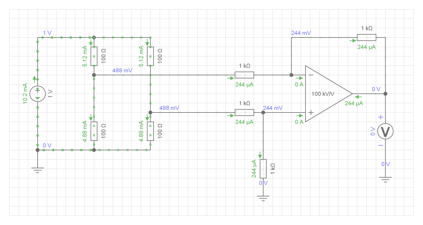

Ich möchte den Einfluss des Eingangswiderstandes einer OPV Schaltung
(Differenzverstärker) auf die davor geschaltete Schaltung berechnen.
Wir haben eine Brückenschaltung und der Differenzverstärker soll die
Differenzspannung messen. Natürlich wäre ein Instrumentationsverstärker
hier besser, rein aus Interesse würde ich aber gerne diese Schaltung
berechnen...
Wie könnte das funktionieren? Der Eingangswiderstand ist doch jeweils
abhängig von der anliegenden Spannung? Ich könnte also eine Spannung
berechnen, dann den Eingangswiderstand, der wiederum die Spannung
verändert, daher muss ich einen neuen Widerstand berechnen... usw usf...
Wo liegt mein Denkfehler?

Was für ein kompletter Unsinn. Da sind einfach 2 Widerstände 1 kOhm
gegen GND, also: Eingangswiderstand 2 kOhm. Die Spannung am NI-Eingang
wird ja durch diesen Spannungsteiler bestimmt, und der Eingang des OpAmp
ist hochohmig.
Ob die 2 kOhm für die Brücke eine unzulässige Belastung sind muss man
halt ausrechnen, auch dafür genügt das Ohmsche Gesetz. Prinzipiell hat
so ein Differenzverstärker keine hochohmigen Eingänge (natürlich könnte
man 10 statt 1 kOhm verwenden), wenn man das braucht muss man
Pufferverstärker davorschalten (Instrumentenverstärker).

Wenn man von einem idealen OPV ausgeht (macht man ja
normalerweise um die Zusammenhänge besser zu verstehen),
sind die Eingänge unendlich hochohmig, dann bestimmen nur
die außen angeschlossenen Widerstände den Eingangswiderstand.
Dann hat in deiner Schaltung der +Eingang 2kOhm und der
-Eingang 1kOhm. Wenn die Eingangswiderstände symetrisch
sein sollen müßtest du die Widerstände am -Eingang auf
2kOhm erhöhen.

#5124764
1. die Schaltung heißt Subtrahierer. Der Name Differenzverstärker
ist bereits für eine andere Schaltung [1] vergeben. [2]
2. es sind ingesamt 3 Potentiale im Spiel: GND und die beiden Eingänge
des Subtrahierers. Darum wird ein Widerstand nicht reichen, um den
Einfluß des Subtrahierers auf die davor liegende Brücke zu modellieren.
Es sind insgesamt 3 Widerstände. Und du kannst sie wahlweise als Dreieck
oder als Stern betrachten.

#5124916
Bei der Bereechnung geht man von u=0 und i=0 bei den beiden Eingängen
aus Masse aus. (als näherungsweise Rechenhilfe)
Da der Opamp sehr hohe Verstärkung hat und nur endliche Ausganggspannung
am Ausgang, ist  Ue zwischen den beiden Ausgängen: unendlich/uaus  =
Null.
Da aber der Opamp über seine Rückkopplung immer dafür sorgt, das ue- =
ue+ ist, ist das wie eine Verbindung der beiden Widerstände mit 1kOhm,
denn wenn beide Widerstandsenden die gleiche Spannung haben, ist das so,
als seien sie verbunden.
 Auch wenn einer der beiden Ströme nach Masse und der andre zum Ausgang
fließt, der Opamp sorgt dafür, dass kein Strom zu den Eingängen E- und
E+ abzweigt.
Von der Diagonale der Brücke her gesehen ist also der Widerstand 2kohm.
mach doch eine Simulation: Einen der Brückenwiderstände 90 anstatt 100
Ohm.
Dann lass die Diagomalspannung bei 2kOhm an der Diagonale ausrechnen und
auch die Diagonalspannung bei Verwendung der OPamp-Schaltung.

Kommt drauf an, wie man den Eingangswiderstand definiert!
Eine Möglichkeit ist, den Eingangswiderstand aufzuteilen in einen
Gegentakt-Widerstand:
R_diff = (U1 - U2) / (1/2 * (I1 - I2))
und einen Gleichtaktwiderstand:
R_cm = 1/2*(U1 + U2) / (I1 + I2)
Der Gegentaktwiderstand wäre in deinem Beispiel 2 kOhm, weil hier beide
Widerstände in Reihe sind und der Gleichtaktwiderstand wäre 1 kOhm, weil
jeder einzelne Eingang 2 kOhm hat und beiden Eingänge in diesem Fall
parallel liegen.
Der tatsächliche Eingangswiderstand ist dann eine Überlagerung dieser
beiden Widerstände.
Wenn z.B. am nichtinvertierenden Eingang 5 V anliegen und am
invertierenden Eingang liegen 2 V an, dann ist die differenzielle
Spannung 3 V und der differentielle Strom ist 3 V / 2 kOhm = 1,5 mA.
Die Gleichtaktspannung beträgt 3,5 V, also fileßt ein Gleichtaktstrom
von 3,5 V / 1 kOhm = 3,5 mA.
Der Strom am invertierenden Eingang ist dann:
I_inv = 3,5 mA - 1,5 mA = 2 mA
und der Strom am nicht-invertierenden Eingang ist:
I_ni  = 3,5 mA + 1,5 mA = 5 mA

Gast #5125011
Du gehst wahrscheinlich davon aus dass der Widerstand zwischen zwei Pins
bestimmt werden kann, indem der Widerstand Re1 von Pin1 nach Masse und
der Widerstand Re2 von Pin2 nach Masse addiert werden.
Also:
Re1 = Widerstand Pin1 nach Masse
Re2 = Widerstand Pin2 nach Masse
Widerstand zwischen Pin1 und Pin2 = Re1 + Re2
Das ist falsch, wie man durch einfache Gegenbeispiele sieht.
 Pin1 o-----R1------
                   |---R3-----Masse
 Pin2 o-----R2-----|
(Masse kann hier ein beliebiger Referenzpunkt sein.)

Moderator #5125029
Nehmen die vier Widerstände der Brücke unabhängig voneinander beliebige
Werte an, oder gibt es da Einschränkungen, die gewinnbringend genutzt
werden können?
Von Vorteil wäre bspw., wenn zwei übereinanderliegende Widerstände der
Brücke konstant und bekannt sind.
Wenn für jeden der beiden Brückenzweige der Mittelwert der Leitwerte des
oberen und des unteren Widerstands konstant und bekannt wäre, könnte das
ebenfalls genutzt werden.
Sind die Brückenwiderstände klein genug, kann man durch eine geeignete
Dimensionierung der Widerstände des Subtrahierers die Belastung gering
halten, so dass das Ergebnis zumindest näherungsweise stimmt.
Eine allumfassende Lösung wird es aber ganz sicher nicht geben, sonst
wäre der Instrumentenverstärker nicht erfunden worden.

normalen Differenzverstärker nicht der Fall ist.
#5125109
Der Vorteil des Instrumentenverstärkers ist vor allem der konstant hohe
Eingangswiderstand.
Sebastian S. schrieb:
> Der "einfache" OP ist für eine Brücke nicht geeignet.
Das kommt auf die Brücke an. Und auf die Meßaufgabe.
