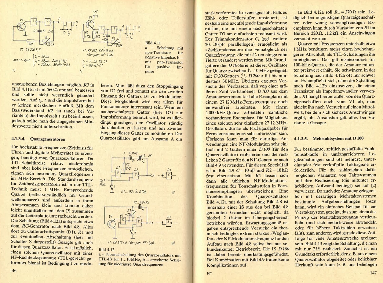

Dann in etwas älteren Büchern nach geeigneten Schaltungen gesucht. In
"Hagen Jakubaschk's Schaltkreis-Bastelbuch" (2. Auflage) fündig geworden
(siehe Anlage). Mit der Schaltungsvorlage Seite 146 Bild 4.12b schwingen
die Quarze sofort. Bei R1 habe ich allerdings 47k verbaut, bei ca.
eingestellten 23k schwingen die Quarze sauber an. Die Gatter sind keine
TTL sondern ich habe DL000 eingesetzt.
In der Realität waren die Schwingwerte nicht 10,000kHz oder 100,000kHz
wie auf den Quarzen aufgedruckt, kleinere Abweichungen waren bei allen
Quarzen vorhanden. Also einen "Zieh-Kondensator" in Reihe zum Quarz,
analog der Schaltung Bild 4.12a und auf die Endwerte abgeglichen.
Langzeitstabilität äußerst genau, wirklich 10,000kHz/100,00kHz, bis auf
die letzte Stelle.
Der DL000 ist die DDR-Variante des 74LS00. Variante 4.12 a) funktioniert
nur mit Quarzen, die einen niedrigen Resonanzwiderstand haben. Variante
b) vergrößert den Eingangswiderstand des ersten Gatters und erlaubt
dadurch eine wesentlich hochohmigere Auslegung der Schaltung. Außerdem
wird so die Verlustleistung am Quarz verringert, was bei den aktuellen,
viel kleineren Bauformen genauso wichtig ist wie bei Röhrenquarzen.

Für Variante a) darf der Widerstand R1 nicht hochohmiger als ca. 1K (für
74LS) bzw. 270R (74xx) sein. Sonst geht schon mal prinzipiell nichts.
Mit einem 47K Poti wirst du einen passenden Widerstand nur schwer
finden.

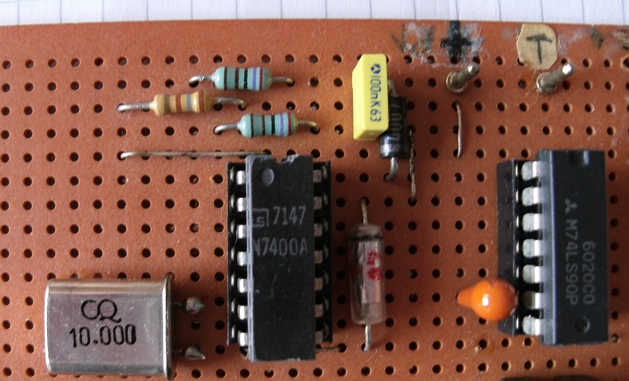

von Karl B. (gustav)
war noch nicht ganz fertig:
Bei meiner TTL 10 MHz Quarzmutteroszillatorschaltung funktioniert nur
der originale 7400, nicht die Low-Power-Schottky-Version 74LS00.
Das liegt unter anderem auch daran, dass der 7400 keine Eigenkapazität
pro "Schottkydiode" am Eingang und keine "Antisättigung" besitzt, so
dass die Logikpegel etwas abweichen.
50 ns ist ja der "Flankenkennwert", und 10 MHz sind für damalige Sachen
schon recht hoch.
ciao
gustav
