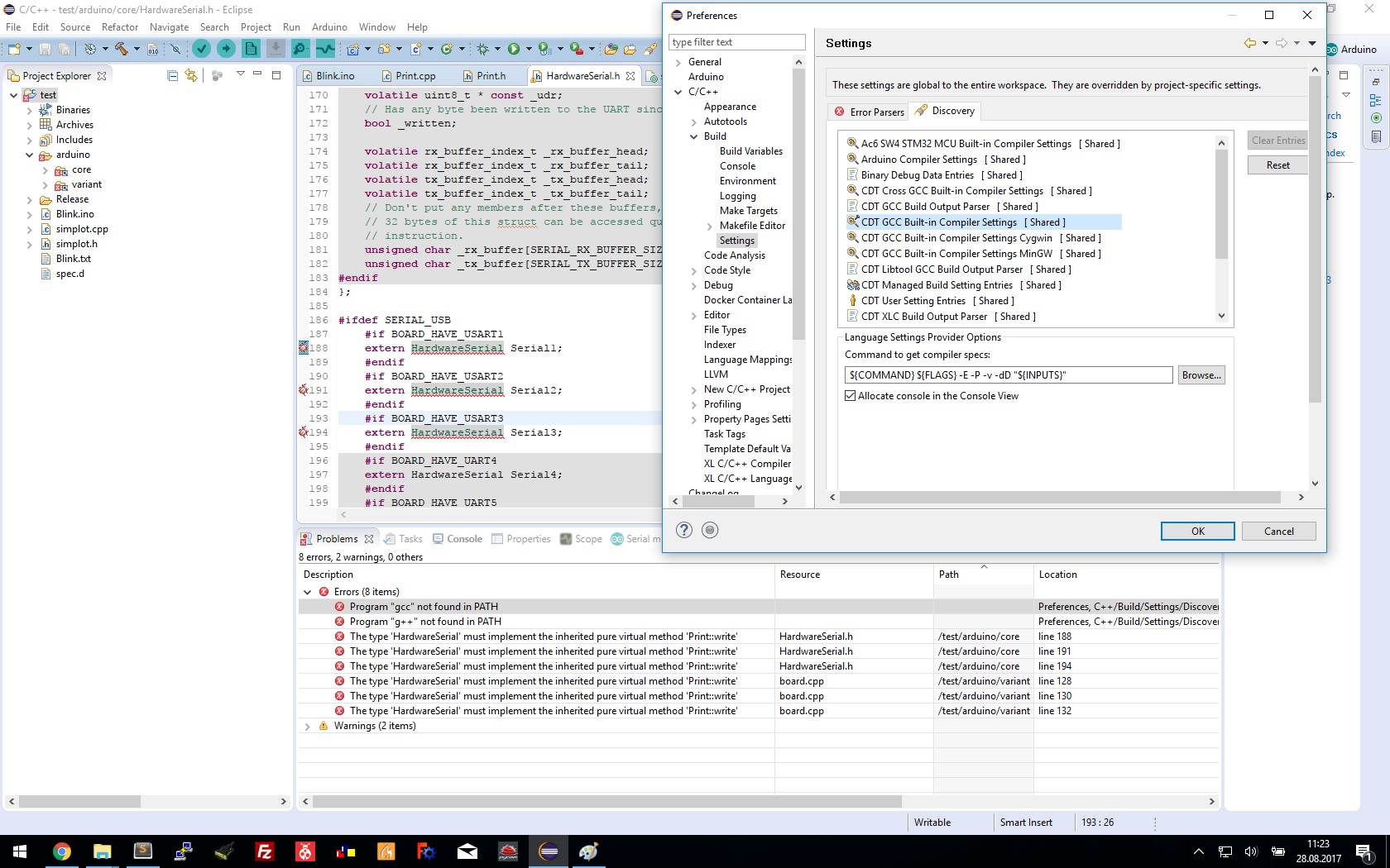

ich benutzte das Arduino-Plugin in Eclipse. Nun habe ich einen Test
geöffnet und der µC(STM32F103C..., Blue Pill Board) verhält sich wie
erwartet.
Das Komische sind die Fehlermeldungen, die ich erhalte. Warum kann ich
erfolgreich compilieren trotz der Fehlermeldungen? Bild im Anhang.
Grüße

Das vermutest du wohl, aber wenn gcc und g++ nicht gefunden werden,
wie soll das dann funktionieren? Oder werden diese Funktionen gar nicht
genutzt? Dann wäre es ja auch nicht verwunderlich. Implementiere die
Pfade korrekt, dann gehen auch die Errors weg.

Gast #5125035
Eclipse (bzw. PlugIns) analysiert Deinen Code "live" während Du ihn
eintippst und zeigt Dir ggf. Fehler im Problems-Fenster an.
Das Ergebnis der Live-Analyse muss aber nicht mit dem Ergebnis des
Builds übereinstimmen, das Dir im Output-Fenster angezeigt wird.
Oft zeigt die Live-Analyse Fehler an, die sich allein dadurch beheben
lassen, dass man den Index neu erzeugt (Auf das Projekt gehen,
Kontextmenü öffnen und dort "Index/Rebuild" ausführen).
OP #5125050
Danke für die Tipps,
also den Rebuild beim Indexer hab ich versucht.
Reset bei der Discovery-Einstellung. Beides hat keine Auswirkungen auf
den meine Fehlermeldungen.
Ich möchte nachverfolgen wie der USB-Handling implementiert ist bei
diesem Beispiel. Nun ist es sehr blöd wenn vieles rotmakiert ist und der
Code unübersichtlich wird.
Was wäre den in meinem Fall eine günstige Einstellung des
"Problem-Fensters". Gibt es da fertige Voreinstellungen?
Grüße

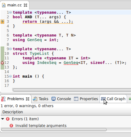

Dann erkläre mir mal, wie man eclipse einstellen muss, damit es diesen
absolut korrekten (wenn so auch sinnlosen) Code akzeptiert:
template <typename... T>
bool AND (T... args) {
  return (args && ...);
template <typename T, T N>
using GenSeq = int;
struct TypeList {
  template <typename IT = int>
  using IndexSeq = GenSeq<IT, sizeof... (T)>;
int main () {
GCC und Clang finden hier keine Fehler, eclipse schon (siehe
Screenshot).
Zum Problem des TO: Eclipse findet gcc & g++ nicht. Die werden aber ja
gar nicht gebraucht, weil vermutlich arm-none-eabi-gcc genutzt werden
soll. Das muss im Projekt auch so eingestellt werden.

#5128156
Florian R. schrieb:
> Also das Arduino-plugin habe ich nur um Code nachzuvollziehen und
> biespielsweise wenig abzuändern.
Du hast einen STM32, was hilft Dir da das Arduino-Plugin? Deinstallier
das, es verwirrt nur und Du brauchst es nicht.
> wo sehe ich die Einstellung des CDT
> Build in Compiler Settings?
Unter Window->Preferences->MCU stellst Du die Pfade zu den Tools ein.
Also wo liegen die GNU Build-Tools und wo liegt die Compiler-Toolchain.
Dann probierst Du es nochmal und schaust welche Fehler nun auftreten.
Wahrscheinlich sind noch Include-Pfade für das jeweilige Projekt
anzupassen.
Wenn das ein Makefile-Projekt ist (das ohne fremde Hilfe auf der
Kommandozeile kompiliert, dann und nur dann) kann Eclipse sich komplett
selbst darauf konfigurieren indem man einfach den Build-Output-Parser
einschaltet und richtig einstellt. Der findet sich in
Project->Properties->C++General->Preprocessor Include
Paths...->Providers->CDT GCC Build Output Parser, wahrscheinlich muss
das compiler pattern geändert werden und die Einstellungen würde ich
"pro Projekt" wählen, nicht "Pro Datei".
> wo ändere ich die "Problem"-Fenster Meldungen
Die änderst Du nicht sondern die Fehler beseitigst Du schrittweise
indem Du bei jedem Fehler die logische Schlussfolgerungen ziehst welche
Einstellung denn nun noch falsch sein muss, zum Beispiel welchen Header
er wohl immer noch nicht gefunden hat und warum.
