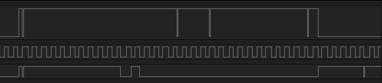

ich habe ein Bluetooth Modul, welches eine I/O Spannung von 1.8V hat und
Audiodaten über i2s überträgt. Ich habe die I/O Bank auf 1.8V gestellt
und das Modul angeschlossen. Als ich jetzt das Signal einsynchronisiert
habe, sind jetzt viele Störungen im Signal (siehe ersten Channel),
obwohl ich in dem eigentlichen Signal keine Störungen erkennen kann.
Anscheinend liegt es wohl an der geringen Spannung, weil nachdem ich das
Signal durch einen Pegelwandler angeschlossen habe, waren diese
Störungen weg.
Jetzt meine Fragen:
Woher kommen diese Störungen?
Wie kann ich sie beheben?
Danke im Voraus!

von L. Beier (Gast)
Ah Sorry. Hier sind die Anhänge:
Ich habe dieses Forum gewählt, da der FPGA Probleme mit den Signalen
hat.

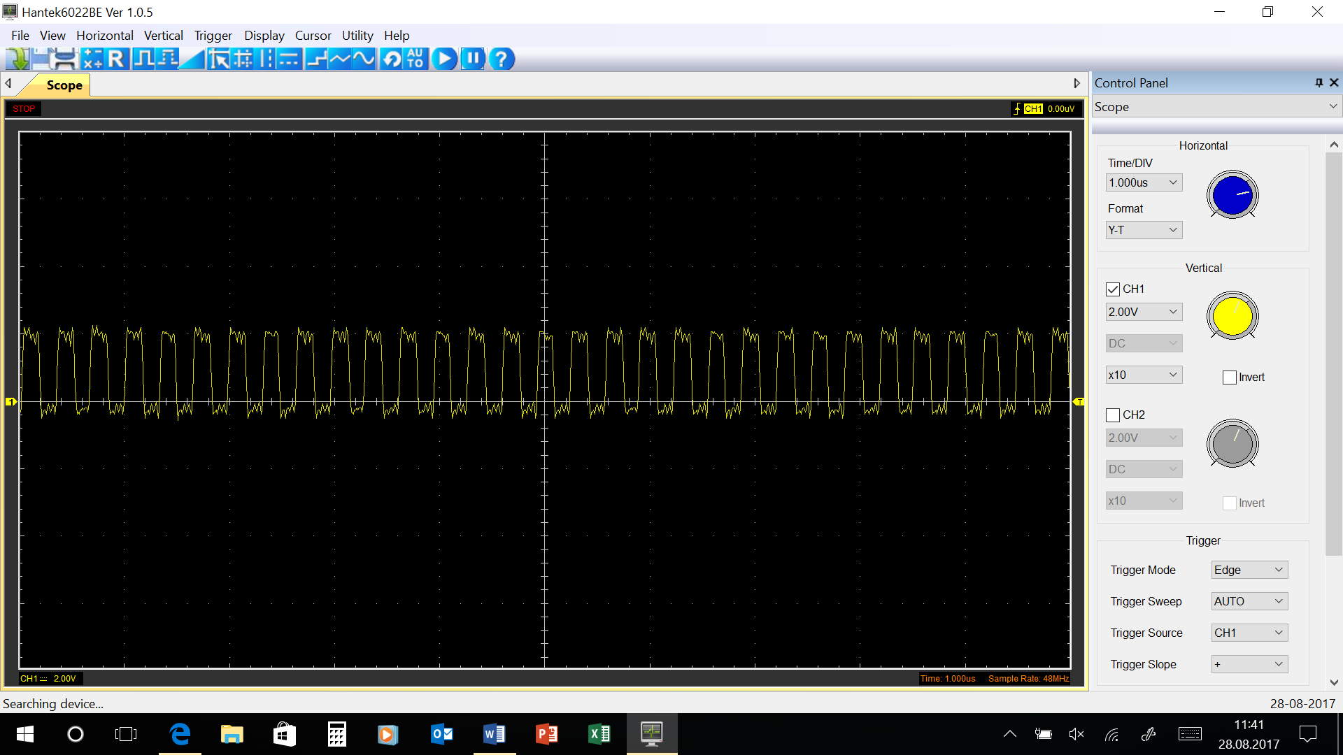

von Stefan P. (form)
Vielleicht nur eine zu knapp eingestellte Triggerschwelle in Deinem LA?
Warum zeigst Du am Oszi einen anderen Kanal?

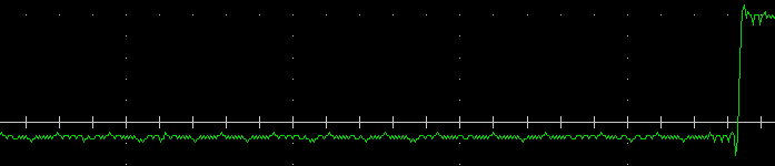

von L. Beier (Gast)
> Deinem LA?
Bei dem SCK Signal waren noch am meisten Schwankungen. Hier noch ein
Ausschnitt von dem WS Signal.

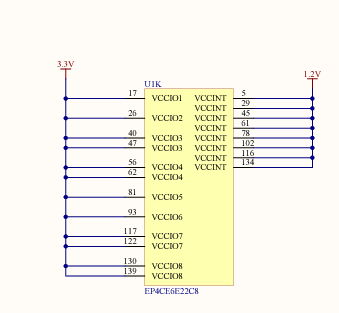

Egal wie ich in Quartus die I/O Bank Spannung einstelle, der FPGA
schaltet immer bei 1.7V
L. Beier schrieb:
> der FPGA schaltet immer bei 1.7V
Das ist die Hälfte von 3.3V...
Und wie stellst du die IO-Spannung auf der Hardware am FPGA ein? Welche
Spannung musst du da anlegen, um 1.8V Eingänge zu bekommen? Was sagt das
Datenblatt dazu?
von L. Beier (Gast)
von L. Beier (Gast)
Und hier nochmal mehr dazu:
https://www.altera.com/en_US/pdfs/literature/hb/cyc/cyc_c51008.pdf
Ab 8-19 steht was zu Quartus

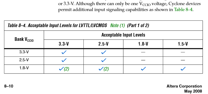

L. Beier schrieb:
> Ich hab mich an diesen Beitrag gehalten
> Set the I/O bank VCCIO to your preferred voltage value.
Ein simpler Klick in der Software reicht nicht aus! Das bedeutet auch,
dass die Hardware entsprechend eingestellt bzw. versorgt werden muss.
Wenn du die Bank weiterhin mit einer Spannung von 3,3V versorgst, dann
ist das Essig mit den 1,8V. Siehe dazu die Tabelle 8-4: für 1,8V
Eingangskompatibilität braucht die Bank eine Versorgung von 1,8V oder
1,5V...

Ok alle VCCIOs sind mit 3.3V verbunden. Ich bin noch ziemlich neu bei
FPGAs und bislang waren alle Bauteile 3.3V. Aber trotzdem danke, dass
ich mal wieder was gelernt habe! (In der Schule lernt man nicht so viel
über FPGA design)

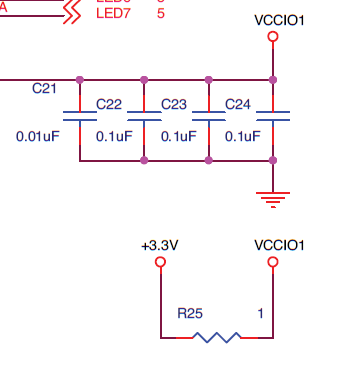

von Duke Scarring (Gast)
Bei anderen Eval-Boards ist da geschickterweise ein Widerstand
verbaut...
(Da kann man auch gleich die Stromaufnahme messen.)
