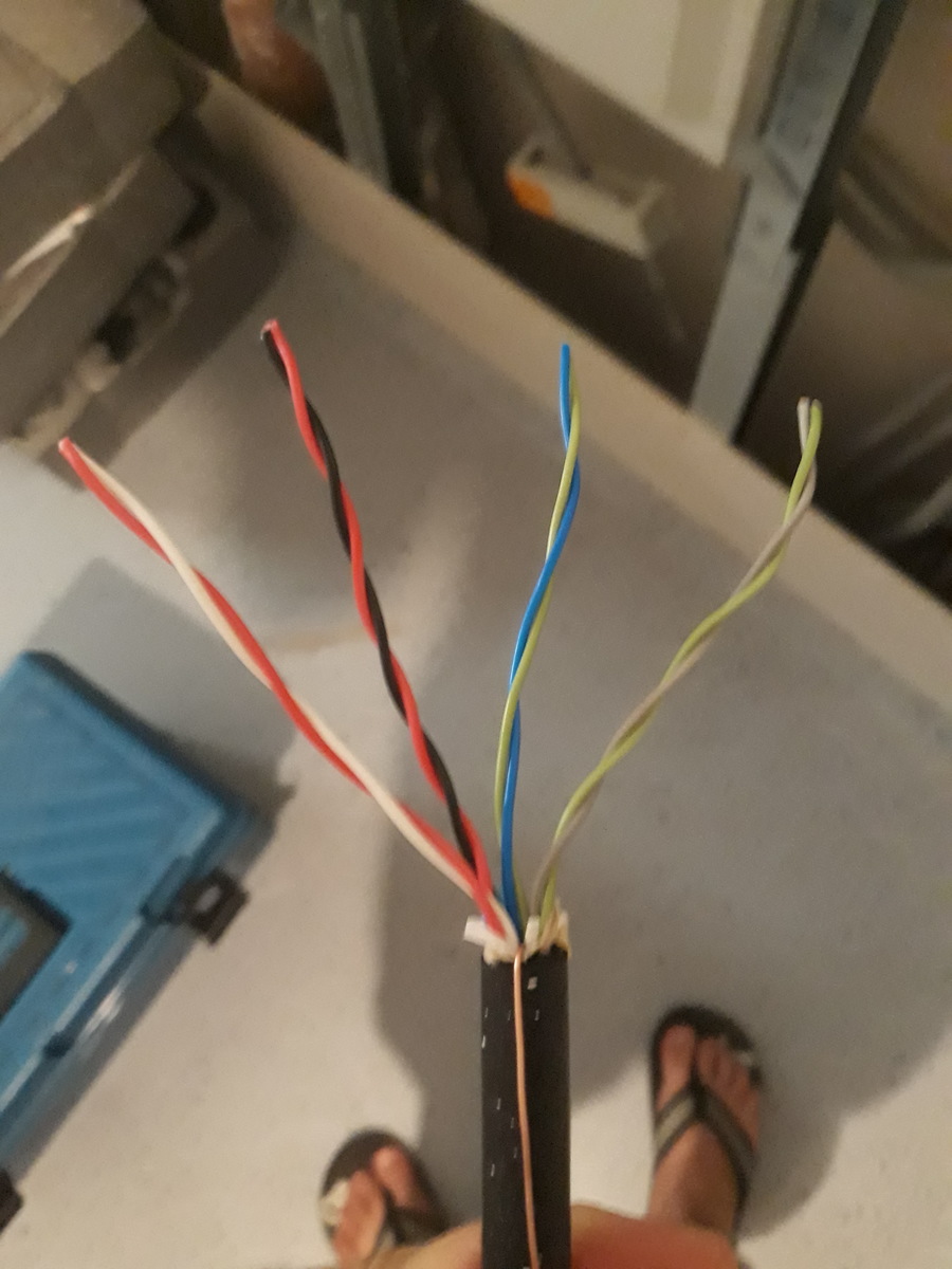

Hallo allerseits ich habe ein kleines Problem. Ich muss eine einfache
Telefondose (TAE NFF) bei mir zu Hause anschließen. Nun jetzt ist meine
Frage ich habe eine achtpolige Hauptleitung in den Farben (Schwarz Rot,
Weiß Rot, Grün Grau und Grün Blau) in meinem Haus (Foto ist im Anhang).
Reicht es wenn ich ab den a und b Anschluss das rote und schwarze Kabel
an der Telefondose anschließe?

Diese Farben wären mir bei Telefon-Kabeln noch nicht unter gekommen -
kenne da nur JY(ST)Y - Da sind zwar auch Rot und Weiß drin (sogar
Viele), aber mit  anderen 'B'-Farben (BL,GE,GN,BN,SW).
Bei einer NFF-Dose solltest Du ZWEI Anschluß-Leisten haben - Eine für
N-F, die Andere für die zweite F-Buchse.
N Nebengerät (AB, Fax, Modem, kA was noch)
F Fernsprecher (aka Telefon)
Auf einer DA (Doppel-Ader) wird sich Dein Amt befinden - theoretisch
sollte man dort eine Spannung messen können.
Die A-Ader kommt auf 1
Die B-Ader auf die 2
Wenn weitere Dosen in Reihe geschaltet werden sollen (wie bei der NF eh
schon), geht B von der 5 ab und A von der 6 zur nächsten Dose.
Nur in der am Vordersten eingesteckten Dose ist dann das Amt am Telefon
angeschlossen - ein Nebengerät kann das Signal durchschleifen - bestes
Beispiel ein Anruf-Beantworter (AB).

Da sagst du was. Ist auch ne klasse Idee bei 6x2x0,8. Mit den vielen
weißen Adern wirds ein Ratespiel wenn die sich mal aufgedröselt haben...
Wenn die Leitung angeschlossen ist sollte man das Adernpaar auch durch
Messen der Gleichspannung, IMHO ca.60V identifizieren können.
