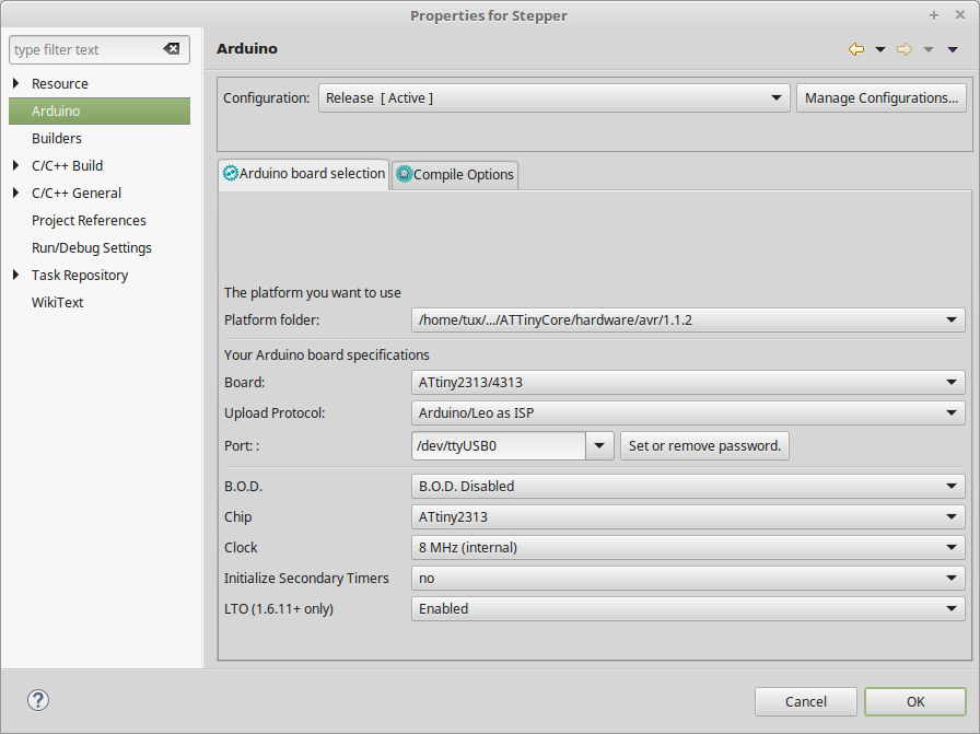

Ich will einen einfachen Versuch mit "Pin Change Interrupt" machen.
Als Beispiel sollte der PCINT0 bis PCINT5 dienen.
Nur scheitert es schon an folgenden Zeilen:
#include <avr/io.h>
#include <avr/interrupt.h>
#include <util/delay.h>
  PCICR |= (1 << PCIE0);
  PCMSK0 |= (1 << PCINT0) | (1 << PCINT1) | (1 << PCINT2) | (1 << PCINT3)  | (1 << PCINT4);
../Stepper.ino:37:2: error: 'PCICR' was not declared in this scope
../Stepper.ino:37:17: error: 'PCIE0' was not declared in this scope
Ich verwende die Arduino-Software mit Sloeber.
Hat jemand eine Idee ?
Oder gar ein einfaches Beispiel ?
#5125585
Mathias schrieb:
> Auf dem Gehäuse steht: ATtiny2313A-PU
Und 2313a hast du auch eingestellt?
Der 2313 hat den Pinchange nur auf Port B. Der 2313a auf allen Pins.
Entsprechend hat der 2313a auch mehr Interrupt-Vektoren und andere
Bezeichnungen für diese sowie auch für die Bezeichner der
Freigabe-Flags. Klär das mal ab, damit du weißt, ob der gemeinsame
Nenner vorhanden ist. Denn du schriebst 2313, hast aber den 2313a.
Manchmal ist diese Pedanterie vonnöten. In diesem Fall sogar besonders.
Und du guckst natürlich auch ins Datenblatt vom 2313a/4313?
Schreibt man 2313-Code für den 2313a ab, ich meine natürlich, daß man
bewährten Code verwendet, schiesst man sich an dieser Stelle ins Knie.

#5126392
Dann probier mal den 2313a als 2313 zu programmieren. Das könnte
klappen. Den Knieschuss holt man sich eher andersrum.
Also die relevanten Bezeichner, PCINT0 nach PCINT, PCIE0 nach PCIE usw.
ändern. Dann schluckt das wenigstens der Compiler.
Aber mit was für einem Sch...-Programm werkelst du da? Allein die
Auswahl 2313/4313 ist so was von für'n A....
2313A und 4313 sind Brüder, der 2313 ist der greise Onkel der beiden.
Was für ein Hirni hat das verzapft?
Gast #5126440
Es ist das beste, was ich für den Arduino kenne, die Orignal-IDE des
Arduinos bietet Null Komfort.
Die Board-Auswahl ist nur die Familie. Weiter unten bei Chip kann man
ATtiny2313 oder 4313 wählen. Aber leider kein A-Typ.
Das fehlen des A ist der json-Datei zurück zu führen.
https://github.com/arduino/Arduino/wiki/Unofficial-list-of-3rd-party-boards-support-urls
Dies werde ich bei Gelegenheit probieren.

Gast #5128921
Ich habe es nun hingekriegt:
ISR(PCINT_vect) {
  if (!(PINB & (1 << PB0))) { // Pin auswerten
    PORTD = 0b00000000;
  if (!(PINB & (1 << PB1))) {
    PORTD = 0b00000100;
  if (!(PINB & (1 << PB2))) {
    PORTD = 0b00001000;
  if (!(PINB & (1 << PB3))) {
    PORTD = 0b00010000;
  if (!(PINB & (1 << PB4))) {
    PORTD = 0b00100000;
22
23
void setup() {
24
25
  PCMSK |= (1 << PCINT0) | (1 << PCINT1) | (1 << PCINT2) | (1 << PCINT3)| (1 << PCINT4);
26
  GIMSK |= (1 << PCIE);
27
28
  DDRD = 0b00111100;
29
  DDRB = 0b00000000;
30
  PORTB = 0b00011111; // PullUp
31
//  Step(1);
32
