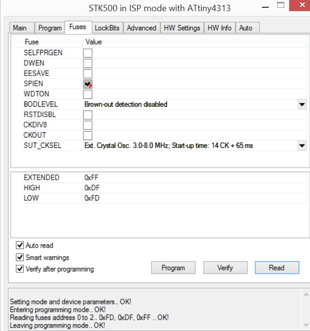

Hallo zusammen!
Ich versuche ein ATtiny 4313-Programmierprogramm auf einem 8051-System
zu schreiben. Doch gerade stiess ich auf so einen Satz am Ende des
Fuse-Bits-Abschnittes im Datenblatt:
"The fuse values are latched when the device enters programming mode and
changes of the fuse values will have no effect until the part leaves
Programming mode."
Soll das heissen ich kann die geschriebenen Fuse-Bits während des
Porgrammiervorgangs nicht zurücklesen zum Überprüfen ?
Logisch wäre es ja irgendwie - man könnte ja die CLK-Einstellungen auf
einen nicht vorhandenen externen Quartz geändert haben.

von Karl B. (gustav)
m.n. schrieb:
> So ganz verstehe ich das Problem nicht.
> Die Fuses kann man, nachdem man sie programmiert hat, auslesen und auf
> Richtigkeit überprüfen. Ohne jetzt in die C-Quelle zu sehen: das hatte
> ich schon zur Urzeiten für einen LPT-Prommer gemacht.
> Einzig ein Umprogrammieren bei gesetzten Lockbits funktioniert nicht.
> So ganz verstehe ich das Problem nicht.<
ich auch nicht.
Probe auf's Exempel:
Stecke den 'rumliegenden 4313-er 'mal ins STK500-Board, aktiviere die
"echte" serielle Schnittstelle, gehe ins Studio4 (mit Patches bis
Version 18) drücke das Connection-Symbol, öffne irgendein Projekt... und
kann alles, was ich möchte, auslesen.
Dabei stoppt das bereits angelaufene Programm, so dass ich am Ende einen
Reset machen muss, um es erneut zu starten.
Das IC wird durch den "Eingriff" nicht zerstört, es werden auch nur dann
Änderungen vorgenommen, wenn ich das möchte (und vorher nicht
irgendwelche "Lockbits" gesetzt worden sind).
Das meint der TO also nicht.
ciao
gustav

von H-G S. (haenschen)
Also man kann die Fuse-Bits sofort auslesen nach dem Programmieren.
Zumindest zeigt das mein Progrämmelchen an.
