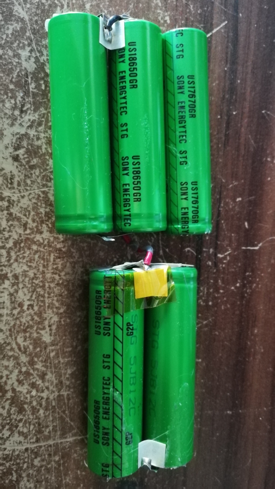

Hallo
Ich habe einige alte Notebook Akkus auseinander genommen, weil ich mir
eigentlich für eine Mobile Soundanlage einen neuen Akku bauen wollte.
Es waren Sony-Akkus und dort drin sind Sony-Zellen der Bezeichnung
US18650GR (STG 5JB12C) und schon länger rumzuliegen habe ich ähnliche
Zellen US17670GR (STG 91102A). Wenn ich mich recht entsinne, müssten die
Zellen 2200mAh als Nennkapazität haben.
Im Bild sind 4 Mal die 18650ger und einmal eine der 17670 Zellen zu
sehen.
Ich habe die Zellen versucht in 3 Verschiedenen Ladegeräten zu laden.
Einmal so ein normales billig Ladegerät, was bei eZigaretten dabei ist.
Dann noch ein Multischacht Ladegerät für alle Akkutypen mit
Autoerkennung (Von NiMh bis eben LiIon), sowie einem IMAX B6 Mini auf
LiIon eingestellt. Alle 3 Ladegeräte machen nichts. Das IMAX sagt, dass
kein Akku angeschlossen ist. Der Multilader tut einfach nichts.
Am Multimeter zeigen die Zellen ein komisches Verhalten. Einige krepeln
bei wenigen mV rum. Andere steigen von 100mV bis zu einem wert bon ca
400mV und springen dann ganz kurz auf über 1V um dann wieder von 100mV
auf 400mV anzusteigen, kurz wieder 1,xV und von vorne.
Gibt es eine Möglichkeit die Teile doch zu laden? Brauchen diese eine
spezielle Vorschaltung? Ich habe von einem der Akkus noch die komplette
Platine, kann man mit der noch was anfangen?
Plan war es die Zellen auszumessen und am ende vielleicht einen 4S6P bis
4S8P zu bauen.
Wie Lade ich die Teile?
Danköh - Flo
Gast #5126258
die sind einfach hinüber fertig aus
wenn ich sollte teile verwende und die vorher durchmesse fliegen die
gleich weg wenn die unter 3V abgesunken sind, aus Erfahrung haben die
dann schon mehr mitgemacht und haben sich den Ruhestand verdient
multimeter hast du aber auf DC eingestellt?
Gast #5126259
Du solltest Dich mit dem Gedanken anfreunden dass die kaputt sind!
Ich kann mir nicht vorstellen (was nichts heißen soll) dass ein
tiefentladener Lithium-Ionen-Akku nochmals widerbelebt werden kann.
Unter 2,5V Zellenspannung wird's kritisch
#5126260
Nein, die sind kaputt. Tiefentladen und dadurch chemisch umgewandelt.
Deine Ladegeräte haben recht. Ein zwangsweises Aufladen führt zu Zellen,
in denen der Separator beschädigt ist, so daß sie intern Kurzschlüsse
bekommen können und dabei in Feuer aufgehen. Daher veerhidnern die
Schutzschaltungen ein aufladen. 2.5V ist die untere Grenze für LiIon
Akkuspannung.
Gast #5126270
leg alles in eine Blechkiste und gib mit dem Labornetzteil Konstantstrom
100mA drauf. Spannung vorher auf 4Volt einstellen. Wenn Die Zellen 3.6V
erreicht haben, drehst Du den Ladestrom auf 1A hoch. Wenn der Strom dann
irgendwann auf einen kleinen Wert gesunken ist (n paar Milli) dann mach
alles ab lass sie liegen und miß übermorgen nochmal am Akku. Wenn er
dann wieder auf kleiner 3Volt zusammengebrochen ist, ist er intern
kurzgeschlossen (Separator hinüber).
Die Zellen sind sicher hinüber: aber abgebrannt ist mir noch keine.

Gast #5126320
Danke für Eure Antworten.
Was mich halt wundert ist, dass ich eben auch genug LiIon habe, auf die
Die Ladegeräte wenigstens noch reagieren. Soll heißen, dass auch wenn
ich völlig verhunste Zellen haben, die Ladegeräte wenigstens einen Akku
erkennen. Das IMAX gibt diese dann immer mit >999mOhm an, beginnt aber
den Ladevorgang, der dann meistens aber schon nach ein Paar
Milliamperchen fertig ist- aber es passiert eben etwas.
Diese ganzen Zellen jedoch zeigen gar keinen Mucks. Eben was verwundert
mich, und lässt halt in mir die Frage offen, ob da entweder wirklich ein
entsprechender Schutz drin ist, der die Zelle "komplett dicht" macht,
oder eben eine spezielle Ladeschaltung von Nöten ist. Dieses Verhalten
ist mir halt nur bei diesen Zellentyp untergekommen - und eben bei jeder
dieser Zellen. Alle anderen 18650'ger Zellen, die bisher durch meine
Hände gingen, haben halt wenigstens noch geringe Lebenszeichen von sich
gegeben (abgesehen von Teils korodierten Kontakten).
Meine Erfahrtung hat eben gezeigt, dass die meisten der Zellen einzeln
immernoch gut 60%, meistens mehr, ihrer Kapazität haben, eben nur die
Schaltung im Notebookakku selbst quasi die Zellen ausmustert.
von einem der Akkus weiß ich beispielsweise, dass der eigentlich nicht
ausgemustert wurde, weil der Akku nicht mehr wollte, sondern weil das
Gerät selbst den Geist aufgegeben hat, ohne zuvor Akkuprobleme (wie
Kurze Laufzeit) zu zeigen. Zwar weiß ich nicht mehr, welcher Akku selbst
es war, aber ich habe inzwischen jede einzelne der auseinandergebauten
Zellen getestet und alle sind eben so "komisch"
mal schauen, ob ich ein Labornetzteil auftreiben kann. Dahaben tu ich
sowas leider nicht.... oder schnell nen L200 suchen und selbst
zusammenbauen :-D
Gast #5126351
Zellen, die unter 2,3V* haben, sind zu entsorgen. Da drinnen wachsen
Kristalle durch die Separatoren, die einen Kurzschluss und damit
Explosion auslösen können. Diese Akkus werden beim Laden auch oft warm.
* Aus einem alten Panasonic-Datenblatt. Andere Hersteller mögen andere
Grenzen haben.
Wenn die Spannung herumwackelt, kann deine Messausrüstung oder die
Kontaktierung fehlerhaft sein. Und ja, es gibt Zellen mit einem Schutz,
der bei Überdruck die Verbindung kappt. Weiterhin wird auch eine Art
Polyfuse verwendet.
Tiefentladene Zellen (iirc < 3.0V) muss man erst mit einem geringen
Strom laden.
