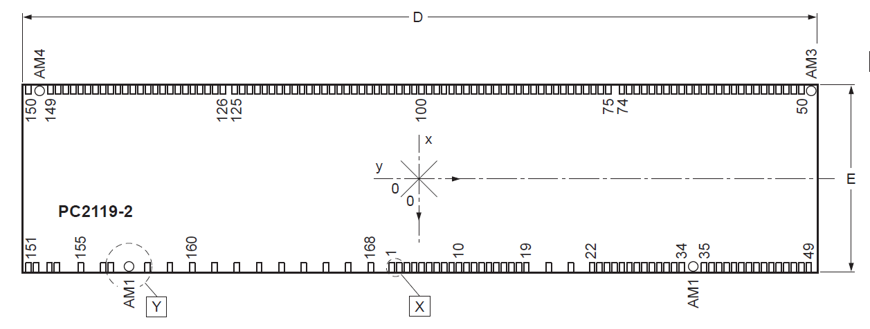

Das derzeit bei Pollin erhältliche Automotive Display
https://www.pollin.de/p/lcd-modul-tian-ma-a2c00096100-121581 hat mit an
Sicherheit grenzender Wahrscheinlichkeit einen PCF2119 als Controller,
siehe Anhänge. Das ist eine Info, die dem beigefügten "Datenblatt"
fehlt.
Achtung, elektrisch noch nicht getestet.

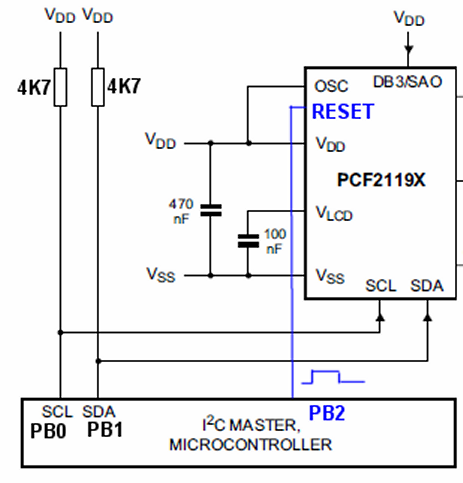

Ich bin nun etwas weiter...
Hatte die Masse vom Mikrontroller auf dem Breadboard falsch eingesteckt
Hier ist mal grob das Schaltbild, wie ich es derzeit aufgebaut habe.
Ich habe derzeit 1uF an VDD=5V und 2x100nF an VLCD (hatte auch schon
einen Elko dran).
Die Acks bekomme ich nun jederzeit auch bei R/W mit Slave Address Byte
0x74/0x75.
Bevor ich mit I2C kommuniziere, führe ich am RESET Pin einen HI-LOW
Impulse durch... (10ms HI, danach LOW bleibt auf Low, Warte 10ms vor der
ersten I2C-Sequenz)
Ich versuche nun, versch. Initialisierungssequenzen zu schicken, in etwa
wie auch im Datenblatt Tabelle 44 (Seite 64ff):
Hier mal im Pseudo-Code (hab es hier bei mir in Assembler auf nem
ATmega328p) von dem, was ich derzeit absende:
i2c_start();
i2c_write(0x74);         // Slave Addr Byte (SA=0/RW=0)
i2c_write(0x00);         // Control Byte (CO=0/RS=0)
i2c_write(0x20);         // Function Set (Base + Standard, 1 Line, 1:18 Multiplex)
i2c_write(0x0E);         // Display Ctl (Disp On, Cursor On)
i2c_write(0x06);         // Entry Mode (Addr Increment, No Shift)
i2c_stop();
i2c_start();
i2c_write(0x21);         // Function Set (Base + Extended, 1 Line, 1:18 Multiplex)
i2c_write(0x42);         // HV_gen (3 voltage multiplier)
i2c_write(0x08);         // Icon_ctl (Char Mode, No Icon Blink, Direct Mode Off)
i2c_write(0xE0);         // VLCD_set bit (VA=0x20)
i2c_write(0xA0);         // VLCD_set bit (VB=0x20)
i2c_stop();
i2c_start();
i2c_write(0x40);         // Control Byte (CO=0/RS=1)
22
for (int i=0; i<40; i++) {
23
    i2c_write(0x41);     // Send 'A' (0x41)
24
25
i2c_stop();
Ich würde eigentlich erwarten, wenn ich mit dem Generator rumspiele,
dass ich eine Spannung am VLCD messen müsste. Ich messe da immer 0V,
oder denke ich da falsch?
Bisher sehe ich nichts auf dem LCD...
Ich werde ab Morgen versuchen, das, was ich ins DDRAM geschrieben habe,
auch wieder zu lesen, um herauszufinden, ob ich zumindest von der Logik
her richtig mit dem LCD kommuniziere. Bisher habe ich nur versucht,
einen BF_AC Read zu machen. Es wird dann immer 0 zurückgeliefert...
Hat jemand sonst eine Idee oder wurde was übersehen?

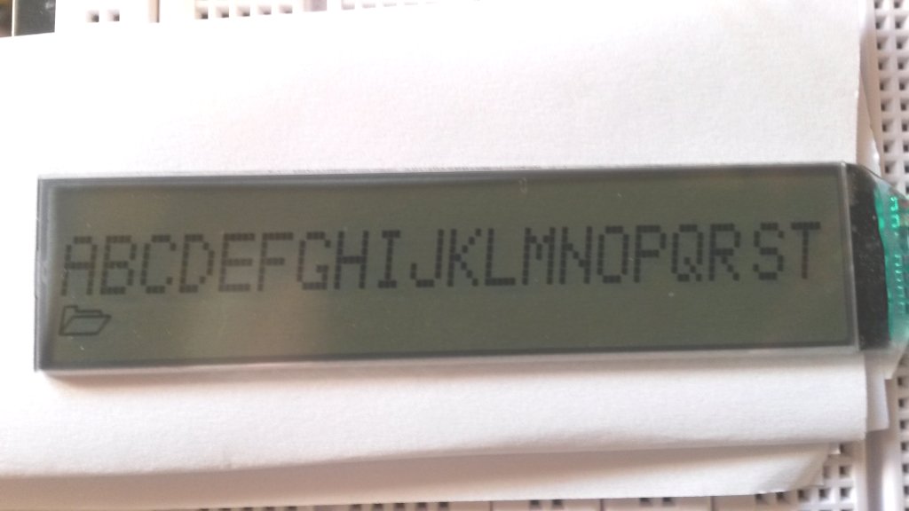

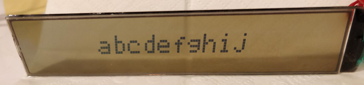

So, es hat nun geklappt! Es war mal wieder ein Wackler beim Breadbord an
der LCD-Versorgung. Ich ätze auch lieber eine Prototyp-Platine als mit
dem Breadboard zu arbeiten. Meine Erfahrungen sind damit nicht so
berauschend.
Der Schaltplan ist weiterhin so aufgebaut. Versorgungsspannung ist 5V.
Also die Initialisierung erfolgt nun so:
i2c_start();
i2c_write(0x0E);         // Display Ctl (Disp On, Cursor On), Cursor nicht sichtbar, warum?
i2c_write(0x04);         // Disp_conf (Column: Left to Right, Row: Top to Bottom)
i2c_write(0xB0);         // VLCD_set (VA=0x30), =5.66V, VLCD gemessen ist bei mir 5,83V
i2c_write(0xC0);         // VLCD_set (VB=0x00) Disabled
i2c_stop();
Die DDRAM Addressen für die 20 Zeichen sind seltsam verteilt:
0x1A,0x1B,0x1C,0x1E,0x1F,0x00,0x01,0x02,0x03,0x04,0x05,0x06,0x07,0x08,0x09,0x0A,0x0B,0x0C,0x0E,0x0F
Bei den CGRAM Addressen 0x00-0x1F für die Icons bin ich mir erst recht
noch im Unklaren.
Das linke Ordner-Icon ("Icon 1" im Datenblatt von Pollin gennant) ist
bei mir seltsamerweise an CGRAM Adresse 0x0A, Bit5. Die restlichen Icons
habe ich noch nicht aufgeschlüsselt...
Persönlich ist mir das aber schnurz, weil man die Addressen & Bits ja
auch noch in der Software später mappen könnte...
Achja, das LCD verwendet CGROM Charset "A".

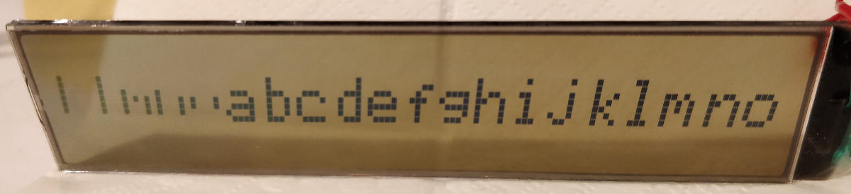

von c-hater (Gast)
Mario L. schrieb:
> Naja, die wichtigste Information in diesem Beitrag war ja zu wissen,
> welcher Controller dahinter steckt ;-)
So isses.
> Die letzten LCD-Sortimente von Pollin waren Grütze.
Auch dieses Display ist eigentlich Grütze, weil offensichtlich aus einer
Ausschuss-Serie. Das alleine erklärt, warum Pollin es zu diesem
sensationell günstigen Preis anbieten kann...
Der Knackpunkt sind die Icons 30..36. (leicht schräger senkrechter
Balken zwischen der 17. und 18. Char-Stelle des Displays). Die lassen
sich nicht als solche benutzen. Das allein wäre noch nicht wirklich
schlimm, auf diesen blöden Balken könnte man sicher locker verzichten.
Richtig schlimm wird es erst dadurch, dass sie, anstatt das zu tun, was
sie sollen, im Character Mode die leftmost-Spalte von Character 18
spiegeln. Da hat wohl der Layouter einen klitzekleinen Fehler beim
Leiterbahnen-Häkeln gemacht...
However: Damit werden die letzten zwei Zeichen der Textzeile für die
meisten Zwecke praktisch unbenutzbar. Das ist schon eine sehr herbe
Einschränkung...
Die restlichen Icons verhalten sich hingegen, wie sie sollten. Das
CGRAM-Mapping hänge ich einfach mal an.

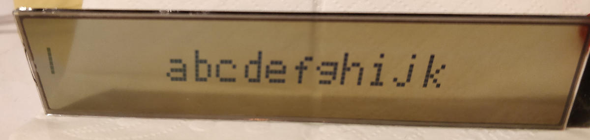

von c-hater (Gast)
> Ausschuss-Serie.
Ich ziehe diese Bemerkung zurück, die war eindeutig zu voreilig.
Das stimmt zwar, ist aber nicht die ganze Wahrheit.
Als Icon im engeren Sinne ist dieser Balken zwar tatsächlich nicht
ansteuerbar. Aber als Zeichen im Charactermode. Nämlich über die
DDRAM-Adresse $0d. Er stellt also einfach ein normales Zeichen dar, das
allerdings im Gegensatz zu den anderen aus nur einer einzigen Spalte
besteht, nämlich der, zu der Bit4 der jeweiligen Zeichendefinition
gehört, was der leftmost-Spalte normaler Zeichen entspricht.
Für die naheliegende Nutzung als "Aussteuerungsanzeige" o.ä. stehen auch
schon die passenden Zeichen im mitgelieferten Charset "A" bereit,
nämlich auf den CGROM-Zeichenpositionen $99..$A0 (benutzt wird, wie
gesagt, nur eine Spalte des Bitmusters).
Für's Stromsparen kann man eine Art Zwischenstufe zwischen dem vollen
Displaymodus und dem extrem stromsparenden Iconmodus realisieren, in dem
auch dieser Balken verfügbar bleibt, Das macht man einfach dadurch, dass
man in den 1:9-Mux umschaltet. Dann sind nur die Zeichen auf den
DDRAM-Adressen 0..$f sichtbar, zu denen eben auch dieser Balken gehört.
Der Energiebedarf sinkt in diesem Modus auf ca. 1/4 dessen, was im
vollen Displaymodus mit 1:18-Mux benötigt wird. Das Absenken der
Displayspannung dabei nicht vergessen, sonst sieht man garnix mehr,
statt ca. $30 sind für 1:9-Mux nur ca. $20 über VLCD_set zu
konfigurieren, auch muss man über HV_gen 1..2 Stufen der Ladungspumpe
abschalten (je nach Betriebsspannung), um wirklich auf die genannte
Energieeinsparung zu kommen.
Naja, alles in allem längst noch nicht so stromsparend, als wären es
wirklich Icons, aber akzeptabel, weil in diesem Modus außer dem Balken
ja auch noch 15 normale Zeichen darstellbar bleiben.

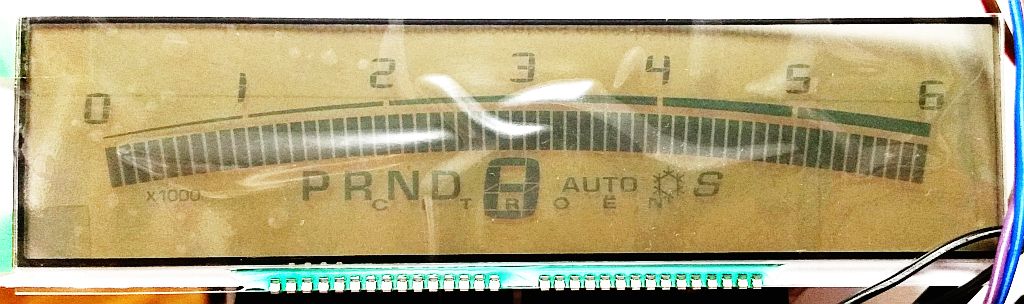

von google (Gast)
Eine kleine Vorschau auf das Tian Ma A2C00050374 von Pollin.
Die genaue Pinbelegung folgt im Laufe der nächsten Woche.
von Axel S. (a-za-z0-9)
Cool. Das wäre nett als Aussteuerungsanzeige. Vorausgesetzt man kann
alle gezeigten Segmente (insbesondere das "CITROEN") auch abschalten.
von google (Gast)
Die senkrechten Teilstriche sind alle einzeln steuerbar. Die Skala (0-6)
inklusive der x1000 und der waagerechten Bögen sind ein Segment. Das
Citröen erscheint zusammen mit dem Segment D der Siebensegmentstelle,
wenn ich mich richtig erinnere. Auto ist zusammenhängend, Schneeflocke
ist ein Segment, die linksseitigen Buchstaben sind jeweils einzelne
Segmente, ebenso das "S" rechts.
von google (Gast)
PS: HT1621B ist perfekt dafür. ;-) Nur mit der LCD-Spannung kämpfe ich
noch. Stichwort Kontrast
von Mario L. (mlatzig)
Auch wenn es langsam Off-Topic wird:
Eine Aussteuerungsanzeige ist wirklich nett.
Sehe ich das richtig, dass es 4 Backplanes hat?
Man könnte sich auch eine (seltsame) Uhr daraus basteln, indem man die
Teilstriche in 5er Schritten unterteilt (jeder 5te Strich wird
angezeigt). Aktuelle Minuten- und Stunden Striche könnten blinken. Aber
für diese Spielerei würde ich nicht extra dieses LCD bestellen, da ich
es noch nicht habe. Ein LCD OPTREX FSD-8E41PH mit gefühlten 200 Pins,
dass Pollin nun nicht mehr im Angebot, liegt auch noch rum.
Interessanter finde ich dagegen das A2C00096100, da es sich anscheinend
für eine halbwegs stromsparende Batterieanwendungen eignet (wenn auch am
besten mit 15,2 Zeichen im 1:9 mux, wie c-hater schrieb).
von Bernd O. (bitshifter)
Beim TIAN MA A2C00096100 habe ich das Problem, dass im 1:9 Modus nur 10
Zeichen nutzbar sind, da ab dem 11. Zeichen links beginnend
Geisterzeichen erscheinen.
Bei Bild "10.jpg" ist noch alles O.K. (10 Nutzzeichen und keine
Geisterzeichen).
Bei Bild "11.jpg" erscheint mit dem 11. Zeichen das erste
Geisterzeichen. Bei Bild "15.jpg" werden alle im 1:0 Modus möglichen
Character genutzt - aber die anderen in diesem Modus nicht nutzbaren
Positionen zeigen Geisterzeichen.
Wenn ich VLCD absenke werden die Geisterzeichen zwar schwächer, aber
bevor sie verschwinden sind die Nutzzeichen schon unbrauchbar blass
geworden.
Sieht also so aus, als wären im 1:9 Modus tatsächlich nur 10 Positionen
nutzbar.
Kann jemand meine Beobachtung bestätigen?
Gruß,
Bernd
Ursache ist wohl, dass im 1:9-Betrieb die Spaltentreiber R9-R16 zwar
nicht angesteuert werden aber auch nicht völlig floatend sind oder die
Kapazität beim floaten so hoch ist, dass es für diese Geisterbilder
reicht.
Man kann im 1:9-Betrieb also nur die ersten 10 Stellen und das
"Aussteuerungssymbol" ohne Geisterbilder nutzen.
Gruß,
Bernd
von Nosnibor (Gast)
Ich bekomme die Geister auch, allerdings vollständig lesbar und extra
fett (schwarze Pixel erscheinen eine Zeile tiefer noch einmal).
"All other rows must be left open-circuit" steht im Kleingedruckten, und
nun wissen wir auch, warum.
Der Hersteller hat wohl nicht damit gerechnet, daß jemand von einem
zweizeiligen Display zeitweise nur die Hälfte nutzen will, sonst würde
der Chip im 1:9-Modus an den ungenutzen Zeilenausgängen ein
entsprechendes Signal ausgeben wie im 1:2-Modus, damit die Pixel ruhig
bleiben.
von c-hater (Gast)
Nicht die ersten 10, sondern die mittleren 10 (mechanisch betrachtet,
nicht nach DDRAM-Adressen).
Alternativ kann man auch 15 Stellen nutzen, indem man das Display so
einbaut, dass die ersten 5 Stellen schlicht mechanisch verdeckt sind.
Damit ist dann allerdings auch ein Teil der Icons nicht mehr nutzbar,
von denen aber wohl nur das Ordnersymbol wirklich ein nennenswerter
Verlust wäre...
von Marek Lewandowski (Gast)

von Vincenz D. (dr-inside)
Hallo Zusammen!
Ich versuche mich auch gerade an diesem Display von Pollin, aber
ich bekomme es am Arduino Nano einfach nicht zum laufen ...
Was mache ich falsch?
Beschaltet habe ich es wie im Schaltbild von Mario L. mit Ausnahme
der 2 Pullups, da habe ich 10K statt 4K7 genommen, weil ich nur 10K
griffbereit hatte.
  VSS nach VDD  = 470nF
  VSS nach VLCD = 100nF
  SCL Pullup    = 10K
  SDA Pullup    = 10K
Am Arduino:
  RST  -->  Pin 4
  SDA  -->  Pin A4  (Default-Pin für Data)
  SCL  -->  Pin A5  (Default-Pin für Clock)
Der Code bisher:
#include <Wire.h>
#define PinRST 4

von c-hater (Gast)
Das sollten 100n sein, 470n werden allerdings auch nicht schaden.
Das sollten 1000n=1µ sein. 100n sind hier eindeutig zu wenig.

Hallo
Ich habe es inzwischen geschafft das das Display etwas anzeigt. Jedoch
beginnt es mit dem Schreiben der Zeichen irgendwo in der Mitte.
Somit vermute ich dass ich dem Display angeben muss bei welcher Adresse
es anfangen soll zu schreiben. Leider komme ich aber nicht darauf wie
ich das mache. Vielleicht kann mir ja jemand einen kleinen Tipp geben.
Schonmal vielen Dank im vorraus

von W.S. (Gast)
Andido schrieb:
> Auf *bay bieten Asiaten Reflexfolie auch zu günstigen Preisen an
Ach nö, eine kleine Plexi-Scheibe dahinter, Kanten ordentlich geglättet
und mit einem Streifchen Alufolie beklebt und seitlich eine LED
eingesetzt, ist mMn viel netter, siehe Bild - und wenn mehr Zeit ist,
dann auch 2 LED's, das wird gleichmäßiger.
(ganz rechts im Bild ist die Feldstärke-Anzeige)
W.S.

Mit [PNP-Transistor C->LCD-Reset + (20k zu GND); E->VCC; B->(20k zu SCL)
+ (10uF||Entstör-C zu GND)] habe ich einen schönen Power-On-Reset und
noch die Möglichkeit, das Display vom Programm aus zurückzusetzen. Darf
man das hier kundtun, oder wird man hier dafür gelyncht?
