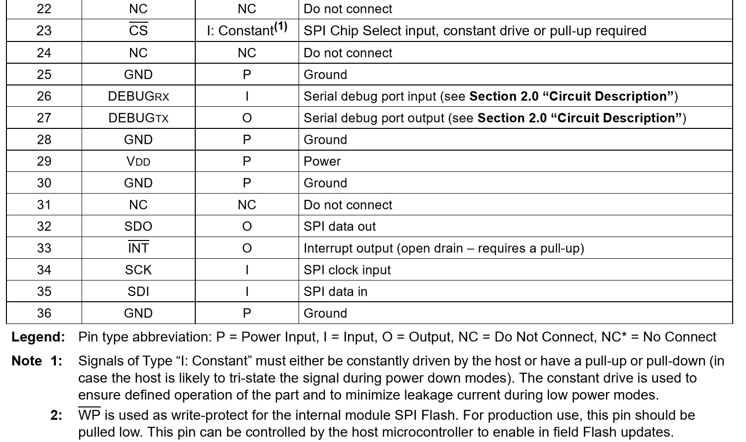

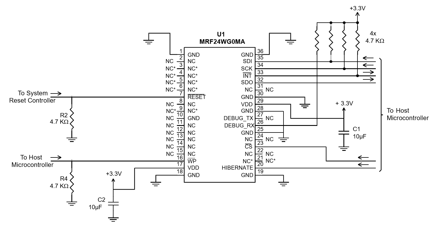

Es ist jetzt zwar eine Anfängerfrage, aber ich verstehe das Datenblatt
vom Microchip MRF24WG0MB nicht. Warum werden die SDI und SCK Leitungen
mit einem PULL UP angeschlossen? Bei anderen Schaltungen funktioniert es
auch diese Pull Ups

von A. S. (Gast)
Entweder ist das eine I2C/SPI-Schnittstelle und wird als I2C betrieben
Oder die Pullups sind für den möglichen Betriebszustand, bei dem der
HOST abgeklemmt ist (z.B. weil per steckbarem Kabel verbunden).
Falls beides nicht, wird die Antwort in der Gegenschaltung des Hosts
liegen.
von K. M. (Gast)
Entschuldigt, ich habe es im klein gedruckten im Datenblatt gefunden. Es
ist Note 1 bei der PIN Description gewesen.
von HildeK (Gast)
Der braucht nur an INT einen PullUp - und an unbenutzten Eingängen.
Konsequent ist der Plan jedoch nicht: auch _CS und HIBERNATE sollten
beschaltet werden, wenn eine dauerhafte Verbindung zum Host nicht
sichergestellt ist.
von HildeK (Gast)
Nachtrag: die Pulls stellen auch bei einem Prozessor-Reset die richtigen
Signalpegel sicher!
von K. M. (Gast)
Habe mich mit der PDF geirrt. Gilt nur für _CS und RESET
von K. M. (Gast)
Eine Frage noch: Sind die Kondensatoren etwas zu groß angesetzt, wenn
man Keramikkondensatoren verwenden soll?
von HildeK (Gast)
Kondensatoren mit 10μF an 3.3V gibt es problemlos in SMD für 10V, 16V
und mehr in kleinen Baugrößen. Nimm mindesten 10V-Typen.
