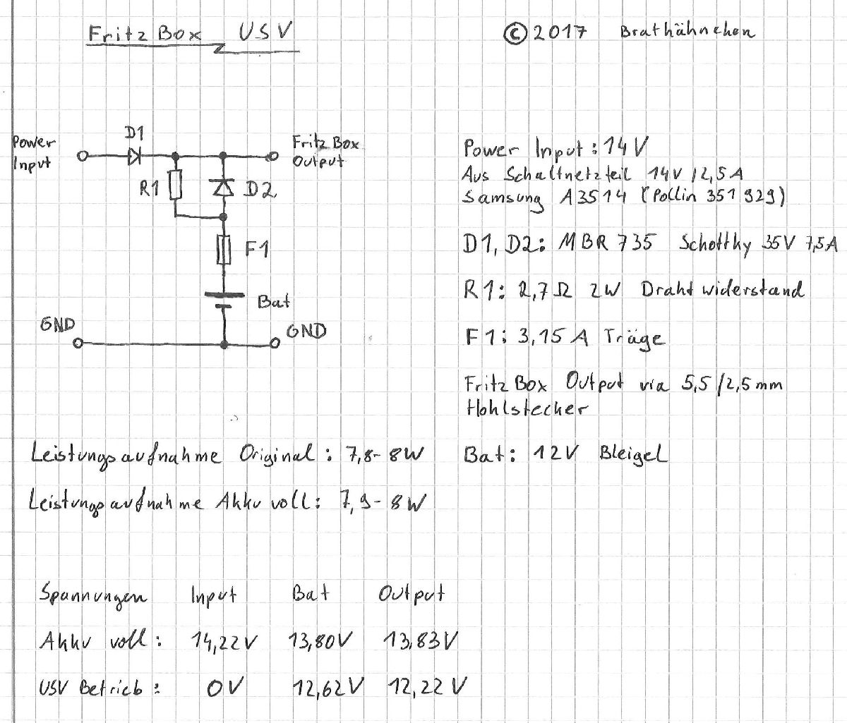

Ich empfehle wie immer einen 12V Bleiakku mit pb137. Diese Kombination
tut genau das was gefordert ist und hat sich bewährt. Außerdem ist sie
sehr günstig.
VG eelHorsto
Genau. Die Bleigelakkus halten mit entsprechender Ladespannung viele
Jahre.
Die Ladeschaltung habe ich, um Verluste im Dauerbetrieb zu minimieren,
noch weiter vereinfacht. Netzgerät mit 14V, zwei Schottky-Dioden und ein
Widerstand zu Ladestrombegrenzung (sollte der Strom mal länger
wegbleiben) und fertig ist die Fritzbox-USV. Damit spart man sich den
Spannungsabfall und Ruhestrom des PB317.
Die Leistungsaufnahme auf 230V-Seite hat sich nach dem Umbau (und
vollgeladenem Akku) nicht messbar verändert.
