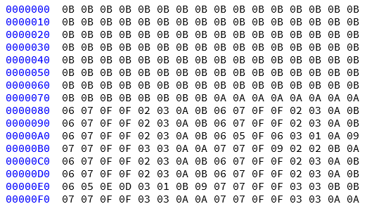

Hallo zusammen, vorab, ich betreibe das Ganze als Hobby, komme also nicht aus der Elektronikwelt, habt Mitleid :) Zu meiner Frage, ich habe hier ein altertümliches Modul für den guten alten Commodore C64, welches einen Baustein (82S129) besitzt. Diese sind ja heute so gut wie nicht mehr verfügbar. Ich habe ein Image dieses Bausteins um diesen mit einer nachgebauten aktuelleren Variante zu ersetzen. Im www sind vielerlei Anleitungen diesbezüglich vorhanden, z.B. diesen mit einem GAL zu ersetzen. Nun habe ich eine Variante gesehen, wo man mittels CPLD diesen Baustein "nachgebaut" hat, speziell im Arcademaschinenbereich sehr gefragt. Wäre jemand in der Lage, mich hierbei zu unterstützen ? Vielen Dank Michael
Mit einem 36-Makrozellen einen 1kbit-PROM nachbauen zu wollen ist ziemlich sinnfrei. Nimm ein paralleles EEPROM oder EPROM.
1N 4. schrieb: > Mit einem 36-Makrozellen einen 1kbit-PROM nachbauen zu wollen ist > ziemlich sinnfrei. Hängt vom Inhalt ab. PROMs hat man früher gerne als Logik-Ersatz verwendet, da wird das meistens passen.
A. K. schrieb: > 1N 4. schrieb: >> Mit einem 36-Makrozellen einen 1kbit-PROM nachbauen zu wollen ist >> ziemlich sinnfrei. > > Hängt vom Inhalt ab. PROMs hat man früher gerne als Logik-Ersatz > verwendet, da wird das meistens passen. Ja, ist auch hier der Fall. Mir fehlt nur der Ansatz, das weitere Vorgehen..... Muss ich das Image zerpflücken ? Wie komme ich an die Logik, die in dem Image verdrahtet ist heran ?
> Hängt vom Inhalt ab. PROMs hat man früher gerne als Logik-Ersatz > verwendet, da wird das meistens passen. Klingt nach ner Menge Spass, den Inhalt in Logikterme zu übersetzen :)

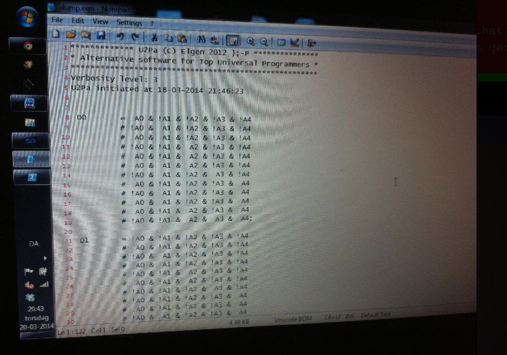

1N 4. schrieb: >> Hängt vom Inhalt ab. PROMs hat man früher gerne als Logik-Ersatz >> verwendet, da wird das meistens passen. > > Klingt nach ner Menge Spass, den Inhalt in Logikterme zu übersetzen :) Elgen hat ein Tool geschrieben um diese Dumps von Proms in Equations umzuwandeln, würde das schon helfen ? http://elgensrepairs.blogspot.de/2014/03/using-gals-to-replace-small-sparse.html Im Anhang sieht man, was das Tool nach dem Umwandeln ausspuckt.
> Elgen hat ein Tool geschrieben um diese Dumps von Proms in Equations > umzuwandeln, würde das schon helfen ? Na damit ist es doch kein Problem das in ein CPLD zu packen. Weiß nicht, was Xilinx ISE anbietet, bei Altera hätte ich das in etwas Verilog verpackt und fertig.
Moin, Michael S. schrieb: > Ja, ist auch hier der Fall. Mir fehlt nur der Ansatz, das weitere > Vorgehen..... Muss ich das Image zerpflücken ? Wie komme ich an die > Logik, die in dem Image verdrahtet ist heran ? Hast du denn eine Beschreibung zum Image? Das pfiffige an dem Ding ist halt, dass es noch einen Tristate kennt. Das kann man gut in einem kleinen Flash-basierten FPGA machen (zB gleich mit einem MachXO2 breakout board). Das von dir genannt CPLD ist schon etwas in die Jahre gekommen, ganz zu schweigen von GALs. Die Logik des Chips umzusetzen ist wenig Arbeit, wenn du den Aufbau des Image (vermutlich 8 bit pro Nibble wegen Tristate) kennst. Poste doch sonst mal das Image, bestimmt lässt sich das raten.
1N 4. schrieb: >> Elgen hat ein Tool geschrieben um diese Dumps von Proms in Equations >> umzuwandeln, würde das schon helfen ? > > Na damit ist es doch kein Problem das in ein CPLD zu packen. Weiß nicht, > was Xilinx ISE anbietet, bei Altera hätte ich das in etwas Verilog > verpackt und fertig. Das klingt ja einfach, doch mit der Umsetzung hapert es :) Anbei das Image des Bausteins. Leider habe ich keine weitere Beschreibung....

Michael S. schrieb: > 1N 4. schrieb: >>> Hängt vom Inhalt ab. PROMs hat man früher gerne als Logik-Ersatz >>> verwendet, da wird das meistens passen. >> >> Klingt nach ner Menge Spass, den Inhalt in Logikterme zu übersetzen :) > > Elgen hat ein Tool geschrieben um diese Dumps von Proms in Equations > umzuwandeln, würde das schon helfen ? > > http://elgensrepairs.blogspot.de/2014/03/using-gals-to-replace-small-sparse.html > > Im Anhang sieht man, was das Tool nach dem Umwandeln ausspuckt. Bei einem kompletten angehängten Listing könnte man sicherlich mehr sagen.
> > Bei einem kompletten angehängten Listing könnte man sicherlich mehr > sagen. Habe die Datei mit den EQ jetzt gerade nicht hier. Lade es später hoch
Sieht doch schlüssig aus. Ich lag nur falsch mit dem Tristate PER Pin, der ist offenbar global. Also eine klassische ROM-Tabelle, die passt noch ins kleinste FPGA ins Distributed RAM. Des Retro-Feelings wegen wäre natürlich ein Foto des Moduls noch spannend...
Wenn tatsächlich Logikterme vorliegen, ist ein kleiner CPLD wohl weniger Kanonen auf Spatzen als ein FPGA. Schon wegen der 5V-Kompatibilität.

Sieht nach einem einfachen Satz von Gleichungen aus.
Martin S. schrieb: > Sieht doch schlüssig aus. Ich lag nur falsch mit dem Tristate PER Pin, > der ist offenbar global. Also eine klassische ROM-Tabelle, die passt > noch ins kleinste FPGA ins Distributed RAM. > Des Retro-Feelings wegen wäre natürlich ein Foto des Moduls noch > spannend... Das ist doch machbar :) Bin gerade nicht zu Hause, reiche ich definitiv nach.....
Gurbea schrieb: > Sieht nach einem einfachen Satz von Gleichungen aus. Ja genau, diese Gleichungen lade ich nachher mal hoch, die aus dem Image entstanden sind. Ich habe mich noch nicht mit der Xilinx Software beschäftigt, Sinn und Zweck soll später sein, dass der XC9536 aufs dem Cartridge fest verdrahtet wird wie der 82S129, ich denke man kann dann auch in der Software sagen, wo die Ein/-Ausgänge liegen ? Ich korrigiere, wird dann vielleicht doch ein XC9536XL :)

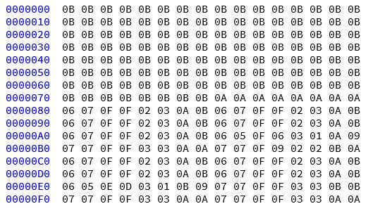

So sieht das bin nach der Umwandlung aus....blickt da jemand durch :)?

Einfachste Lösung: ausprobieren. D.h. Image hintereinander als case in VHDL hinschreiben und durchlaufen lassen. Irgendetwas sagt mir, dass im CPLD danach noch massenweise Platz ist.

Michael S. schrieb: > So sieht das bin nach der Umwandlung aus....blickt da jemand durch :)? Da es 256 Eingänge (A0 - A7) und 4 Ausgänge (D0 bis D3) sind, gibt es vier Gleichungen mit je nominell 256 UND-Termen, die ODER-verknüpft sind. Siehe zu, dass du ein Tool findest, das die Gleichungen weiter reduziert. Auf die Schnelle*1 kannst du dir WinCUPL*2 ziehen und den Wust dort eingeben. Versuchen kannst du es mit einem AT1502AS CPLD von ATMEL. [1] Vielleicht hat auch ein Mitleser ein Tool, um die Angelegenheit zu erledigen. [2] http://www.atmel.com/tools/wincupl.aspx

Für D0 wirft die obige Seite folgendes aus (Quine-McCluskey-Optimierung):
