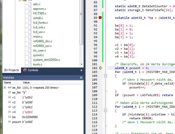

Selbst ohne Optimierung ist das extrem schmal aber leider nicht debugbar
Und leider funktioniert es auch nicht.
    ba[0] = 1;
    ba[1] = 1;
    ba[2] = 0;
    ba[3] = 1;
    v1 = ba[0];
    v2 = ba[1];
    v3 = ba[2];
    v4 = ba[3];
v1 = 1;
V2 bis v4 = 0;
0x22003080 <error: Cannot access memory at address 0x22003080>
volatile uint8_t *ba = (uint8_t*)BitBandMemAddr(&ee_fat,0);

Beitrag #5127693 wurde von einem Moderator gelöscht.
von Christian J. (Gast)
Korrigiere mich, es funktioniert! War nur etwas dumm dargestellt im
Watch. Nach umschalten auf Binärdarstellung ist die 1 da wo sie
hingehört.
Mach
  volatile uint32_t *ba = (uint32_t*)BitBandMemAddr(&ee_fat,0);
draus und die Sache wird besser aussehen. Der Bitbanding-Bereich bildet
Bits auf Worte ab, nicht auf Bytes. Weshalb zwar
> (115)      ba[0] = 1;
> 0800267C  ldr  r3, [r7, #20]
> 0800267E  movs  r2, #1
> 08002680  strb  r2, [r3, #0]
noch funktioniert, nicht aber
> (116)      ba[1] = 1;
> 08002682  ldr  r3, [r7, #20]
> 08002684  adds  r3, #1
> 08002686  movs  r2, #1
> 08002688  strb  r2, [r3, #0]
A. K. schrieb:
> Mach
> draus
Passt! Stimmt! Läuft! :-) Kotmäßig erheblich kürzer als das maskieren,
nur 4 Befehle pro Bitsetzen, ohne Optimierung.
Ja, hat der Master auch, den 429er aber bei dem hier muss ich etwas
knausern mit dem Platz.... packe das aber jetzt auch wieder weg und
widme mich er Reparatur echter Hardware zum Anfassen, die auch glimmt
und glüht und vor allem sehr schwer ist :-)
-Og klappt echt gut und ist sogar nur 4 kb größer als das Minimum.
Code ist echt atomar:
(87)      static storage_t DataToSafe[24];       /* Datenspeicher für 24h Stunden */
(88)
(89)      volatile uint32_t *ba = (uint32_t*)BitBandMemAddr(&ee_fat,0);
08003086  lsls  r3, r4, #5
08003088  bic.w  r3, r3, #4261412864  ; 0xfe000000
0800308C  bic.w  r3, r3, #255  ; 0xff
08003090  add.w  r3, r3, #570425344  ; 0x22000000
(90)
(91)      ba[0] = 1;
08003094  movs  r2, #1
08003096  str  r2, [r3, #0]
(92)      ba[1] = 0;
08003098  movs  r1, #0
0800309A  str  r1, [r3, #4]
(93)      ba[2] = 1;
0800309C  str  r2, [r3, #8]
(94)      ba[3] = 1;
0800309E  str  r2, [r3, #12]
(95)
(96)      v1 = ba[0];
080030A0  ldr  r2, [r3, #0]
22
(97)      v2 = ba[1];
23
080030A2  ldr  r2, [r3, #4]
24
(98)      v3 = ba[2];
25
080030A4  ldr  r2, [r3, #8]
26
(99)      v4 = ba[3];
27
080030A6  ldr  r3, [r3, #12]
