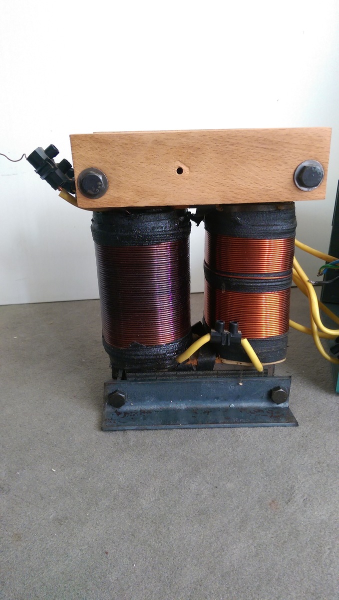

Auf dem ersten Bild erkennt man, dass die Primärwicklung bzw dessen Lack
auf dem linken Joch etwas dunkler ist (angeschmort? altersbedingt?). Auf
dem rechten Joch sind die einzelnen Wicklungsabgriffe der Primärwicklung
für die Stufen (gelbe Kabel).

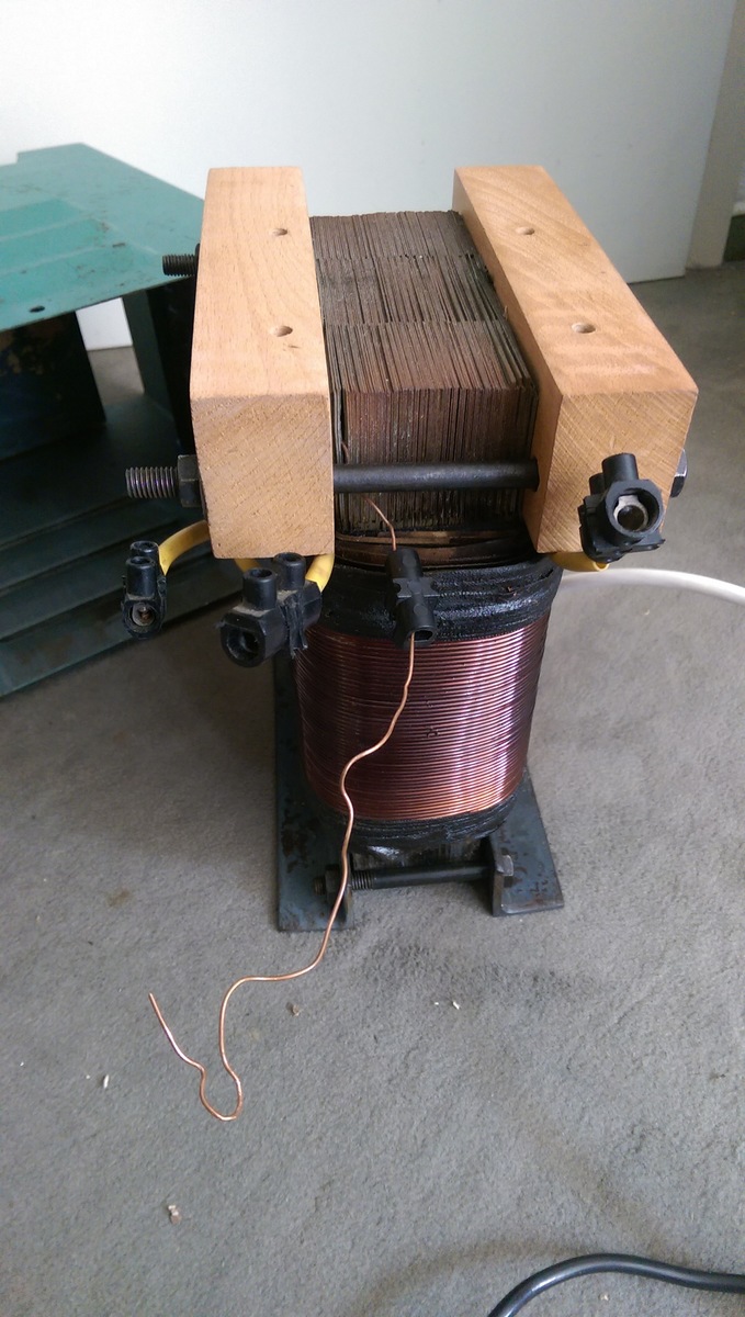

Das zweite Bild ist selbserklärend
Das dritte Bild ist die andere Seite und man erkennt die
Wicklungsabgriffe

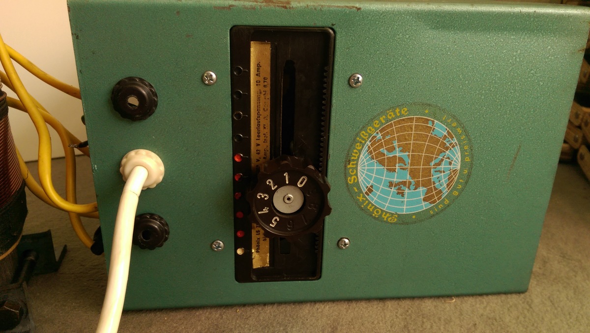

Auf dem vierten Bild die beiden Anschlüsse der Sekunderwicklung, die
Erdung (unisolierter Draht) und der eine Anschluss an das Netz (ganz
links).

von Michael B. (laberkopp)
Heiss geworden. Und wenn er aussen schon so heiss wurde, wie sieht es
dann innen aus, Lack verschmort ?

von ST (Gast)
Michael B. schrieb:
> Heiss geworden.
Ich hätte jetzt gesagt: "Kann auch anderer Draht sein." Jedoch würde ich
versuchen, einen Windungsschluß durch Messungen auszuschließen.
Michael B. schrieb:
> Wo ist denn das Nebenfeld-Joch das aus dem Spannung erzeugenden Trafo
> eine strombegrenzte Quelle macht ?
Wenn die gesamte Primärwicklung auf einem, die gesamte Sekundärwicklung
auf dem anderen Schenkel ist - dann ist doch die Streuinduktivität wg.
d. schlechten Kopplung schon ziemlich hoch. Und begrenzt so den Strom.
Daß es präzisere Möglichkeiten gibt, ist klar.

von Timo N. (tnn85)
Also ein Shunt für das Streufeld war nie vorhanden. Das hat mich auch
gewundert.
Was ich mir noch vorstellen könnte, wäre dass die einzelnen Trafobleche
eben nicht mehr gegeneinander elektrisch isoliert sind und ich dann eben
diese Wirbelströme im Trafo habe. Aber sorgt das für eine fliegende
Sicherung?
Die Primärwicklung ist ja auf beiden Jochs (obere Wicklung). Die
Sekundärwicklunng ist nicht sichtbar (untere Wicklung) nur auf dem
linken Joch mit den dunklen Primärwicklungen (Ursache für Verfärbung der
Primärwicklung wegen Wärmeentwicklung der Sekundärwicklung?)
Mich wundert eben, dass es nur bei zwei Stufen auftritt. Jedoch nicht
bei Stufe 4.
Wie kann ich die Windungswiderstände zuverlässiger messen? Definierten
Strom draufgeben und Spannung ablesen -  das werde ich als nächstes
machen.
Also die Verfärbung ist definitiv nicht normal, weil nicht homogen, und
rührt nicht von unterschiedlichen Lackdrähten. Die Vermutung, dass die
Isolierung der Kupferlacks nicht mehr so super ist, scheint mir auch
naheliegend.
Was kann ich noch mit üblichen Hilfsmitteln (Multimeter, Stromzange,
Oszilloskop) messen um mehr Daten über den Trafo herauszubekommen?
von Cerberus (Gast)
Timo N. schrieb:
> Stufe 1 z.b. 1,1 Ohm, Stufe 2 1,02 Ohm, Stufe 4: 1,44 Ohm.
Und warum unterschlägst du die Werte für 3 und 5?
Timo N. schrieb:
> Beim Einschalten habe ich festgestellt, dass er mir bei Stufe 3 und 5
> die Sicherung (B16) im Leerlauf raushaut.
B16 ist ein Automat mit Haushalt-Charakteristika und daher für einen
Schweißtrafo ungeeignet. Hier nimmt man pragmatisch einen Schmelzeinsatz
typ Neo-oder Diazed 16A. Damit muss es gehen, wenn der Trafo keine
Macke hat.
Messen kann man auch Primär zu Sekundär, aber der Wert muss
unendlich sein. Problem bei der Krücke ist, dass das vermutlich kein
Streufeldtrafo ist, denn die Sekundärwicklung liegt unter der
Primärwicklung, ist also "Hart" gewickelt, was für Schweißtrafos
ungünstig ist. Da knallt der volle Kurzschlussstrom von der
Sekundär- zur Primärseite.
Außerdem scheint es als wäre der Eisenkern schon mal zerlegt gewesen
(Daher auch die beiden Bretter).
Wenn dann die Platten nicht wieder in der richtigen Reihenfolge und
passend montiert wurden, wird der Trafo zusätzlich Eisenverluste
produzieren, durch die Wirbelströme.
von Harald W. (wilhelms)
Frank N. S. schrieb:
> Kann ich kaum glauben. 10A Leerlauf sind etwas 2,3 KVA, das Teil kocht
> sofort?
Das spricht für Windungsschluss.
von Peter R. (pnu)
Ich würde dem Trafo einen Heizlüfter (2kW) in reihe schalten. Der
begrenzt den Strom bei Kurzschluss des Trafo auf etwa 8A.
Dann könnte man mit Vorsicht gegen Stromschlag die Stromaufnahme des
Trafo bei den verschiedenen Schalterstellungen messen.
(Halt immer zweipolig, nur für die kurze Messzeit, ans Netz schalten)
Eigentlich müsste ja die Stromaufnahme im Leerlauf deutlich niedriger
sein als bei Last.
Auf die Farbe des  Lacks würde ich weniger geben. Es gab verschiedene
Isolierlacke für Drähte, auch m.W. einen von dieser Farbe. Bei
Überhitzung wäre der Lack auf der Länge des Jochs verschieden heiß
geworden und hätte sich dementsprechend unterschiedlich verfärbt. (etwas
in der Richtung lässt sich erahnen, aber ein dadurch entstandener
Windungsschluss wäre ja in allen Schalterstellungen wirksam.)
Gerade die Wirkung in zwei von fünf Schaltstufen lässt einen Schalter-
oder Verdrahtungsfehler vermuten.
Drahtenden vom Schalter lösen: ist dann noch ein Kurzschluss vorhanden?

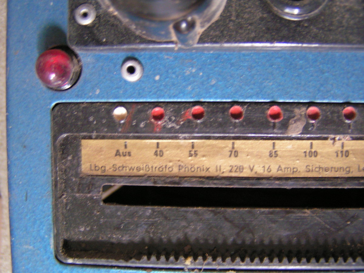

von Timo N. (tnn85)
Tja. die 10A Leerlaufstrom stehen doch auf dem Typenschild des Trafos
(erkennbar auf dem zweiten Bild?) und sind vermutlich auf die
Sekundärseite transformiert gemeint (42V/10A -> I1 = N2/N1 * 10A). Hat
mich auch gewundert.

Ich vermute auch sehr stark einen Windungsschluss.
Dennoch würde ich ebenfalls die Schalterei abklemmen und dann nochmal
Widerstand messen.
von Peter R. (pnu)
Wenn Du hast, leg doch 24V aus einem andren Trafo an die Primärseite an
und mess dann die Spannungen an den Sekundärwicklungen.
Auch den Strom der 24 V kann man begrenzen,z.B. mit einer
Auto-Scheinwerferbirne (die Fäden von Fern- und Nahlicht in reihe
ergeben 24V)
Aber eher liegt der Fehler in der Schalterei.

von Cerberus (Gast)
Das vermute ich auch, dass die Kabel gar nicht auf den ursprünglichen
Schaltkontakten liegen. Der Kabelverhau auf dem Bild sieht nämlich
nicht danach aus, als wenn das mal so ein ordentlicher Kabelbaum war
und das ist nun mal schon immer in D Stand der Technik gewesen. So was
kennt man eigentlich nur von den Chinesen.
Timo N. schrieb:
> Weil ich vermute, dass ich mit meinem Uni-T Multimeter nur Kokolores
> messe.
Nicht Vermuten, sondern Versuchen. Dann seine Schlüsse draus ziehen.
> Der Kontaktwiderstand der Klemmen und Messkabel ist vermutlich
> schon zu hoch bei dem kleinen Widerstand.
Der ist aber bei allen Messungen gleich groß und summiert sich
vernachlässigbar. An der Aussagekraft der Messungen ändert das nichts,
weil die Messwerte um z.B. 0,01 Ohm fehlerhaft sind und zwar alle.
Ohne Kenntnis der Werksangaben muss man die Werte so nehmen, wie sie
sind.
Stufe 1: 1,1  Ohm,
Stufe 2  1,02 Ohm,
Stufe 3: 1,18 Ohm,
Stufe 4: 1,44 Ohm,
Stufe 5: 0,83 Ohm.
Ich würde das mal umverdrahten, so das folgende Reihenfolge entsteht:
Stufe 1: 1,44 Ohm,
Stufe 2  1,18 Ohm,
Stufe 3: 1,1  Ohm,
Stufe 4: 1,02 Ohm,
Stufe 5: 0,83 Ohm.
Wer weiß, wer das da verbastelt hat, oder sind die Drähte und Klemmen
beschriftet? Sieht nämlich nicht danach aus.

von ST (Gast)
Holm T. schrieb:
> ich halte das Ding auch nicht für einen Schweißtrafo,
> dazu hat der viel zu dünne Sekundärwicklungen.
Aufdruck "Phönix Schweißgeräte", Bild 2.

Holm T. schrieb:
> Da steht Leerlaufspannung 42V, nichts von Leerlaufstrom. Ich halte das
> Ding auch nicht für einen Schweißtrafo, dazu hat der viel zu dünne
> Sekundärwicklungen. Knapp ~40V und 10A würden aber zur Kerngröße
> halbwegs passen.
Also wie schon von "ST" richtig erkannt steht auf dem Gerät Phoenix
Schweißgeräte. Für mich ist die Konstruktion des Schweißgerätes dem
Alter geschuldet und nicht irgendwie etwas Zusammengebasteltes. Woher
siehst du überhaupt die Dicke der Skundärwicklungen? Die sind doch auf
den Bildern gar nicht sichtbar? Die habe so den Durchmesser 4mm
(geschätzt) und liegen UNTER den Primärwicklungen. Was meinst du mit
"Kerngröße"? Meinst du das ~40V/10A die sekundärseitige Nenngröße für
den Eisenkern darstellt?

> Diese Messungen kannst Du in der Pfeife rauchen, Der Meßfehler ist bei
> diesen Werten viel zu groß um wirklich was beurteilen zu können.
Einige Aussagen liefern die Werte auf jeden Fall:
1. Der Anschluss der Abgriffe zu den Stufen muss passen, da der
Widerstand kontinuierlich mit jeder Stufe abnimmt.
2. Es liegt m. M. n. kein Windungskurzschluss vor, da sonst der
Widerstand ja ab einer Stufe x nahezu konstant bleiben müsste.
> Schalte mal ne 100W Glühlampe primär in Reihe, die darf bei Leerlauf
> maximal schwach glimmen, wird es heller, entsorge den Trafo wegen
> Windungsschluß.
Gilt das als Faustregel für jeden Trafo? Gibts dazu auch ne Erklärung
warum die nur schwach glimmen darf? Ich hab eine Vermutung, möchte aber
erst deine Erklärung abwarten, bevor ich diese äußere.
> Alter Lackdraht hat versprödete Lackisolation, für ernsthafte Sachen
> geht der kein 2. Malweil bei erneutem Biegen die Isolation abplatzt und
> das Kupfer ist auch härter als bei neuem Draht.
Würde für mich auch Sinn machen. Ob das in der Praxis auch passiert,
kann mir aber nur jemand sagen, der dies schon selbst ausprobiert hat
bzw soviel mit Trafos / Wicklung diese zu tun hat, dass er sich so eine
Aussage erlauben darf. Zählst du dich dazu?

ST schrieb:
Na und? Stellt Siemens Nur Sie oder nur mens her?

Timo N. schrieb:
>> halbwegs passen.
> Schweißgeräte.
Und was heißt das? Es ist ein Hersteller für Schweißgeräte, mehr nicht.
Ich habe einen Kartoffelstampfer aus dem VEB Bergbau und Hüttenkombinat
"Albert Funk" in Freiberg.
So sieht ein richtiger Schweißtrafo aus:
http://www.tiffe.de/images/Schweisstrafo.jpg
Ich sehe die Lüsterklemmen, das reicht.
> Was meinst du mit
Es gibt einen Zusammenhang zwischen Eisenquerschnitt und übertragbarer
Leistung, oder grob zwischen Kilogramm Eisen und der übertragbaren
Leistung.
>>> Der Dumme schrieb:

Hmm, Holzbretter waren aber auch in alten Geräten (ausser Radios)
nicht üblich
> Leistung.
Ein weitverbreiteter Irrtum. Der Kernquerschnitt bestimmt nur die
Anzahl der Windungen. Die zul. Leistung wird nur durch die ab-
kühlende Oberfläche bestimmt.

Bild eins und vier sagen alles über den Zustand aus! Oszillograph??
Mach flott den Schrott!
Ja; und durch die erlaubte Temperaturüberhöhung, ich weiß. Dein Einwurf
ist aber momentan hier gerade nicht förderlich.
Es reicht doch für die unbedarften Leutchen hier darauf hin zu weisen
das es Tabellen mit Kerngrößen und übertragbaren Leistungen gibt (das
ist das wovon ich sprach) das man auch mehr als das Doppelte rausholen
kann beweist jeder MOT...

Der kam mir doch gleich so bekannt vor, derselbe Knopf, den ich noch nie
über Position 5 benutzen konnte. Auch da muss ich das lange
Rasenmäherkabel dazwischen schalten, um den Einschaltstrom zu dämpfen.
Gekauft in den Sechzigern von meinem Vater, Preisaufkleber ist noch
drauf, 290 DM war damals noch viel.

Die Sekundärwicklung befindet sich NUR auf EINEM Joch! D.h. Es gibt halt
ein kleines Streufeld auf dem zweiten Joch durch die Luft.
> Die Strommessung primärseitig ist vermutlich viel Blindstrom.
Na also. Noch ein Kollege :)
Kannst du mal den Deckel abmachen und ein Foto posten? Kurze
Leerlaufstrommessung wäre auch hilfreich.
Die 10A auf dem Typenschild beziehen sich vermutlich bei mir auch auf
die Sicherung (wie bei dir eben 16A, da mehr Leistung)
Bei Diazed Sicherungen, die damals im Sicherungskasten verbaut wurden,
machen so kurze Stromstöße vermutlich halt auch viel weniger aus.
