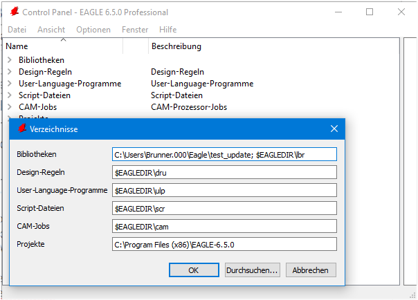

Handbuch Abschnitt 6.6
"Über das Menü Bibliothek/Alles aktualisieren werden automatisch alle
Bauteile eines Projekts mit den Definitionen der aktuellen Bibliotheken
verglichen. Stellt EAGLE Unterschiede fest, wird das Bauteil
ausgetauscht.
Es werden Bibliotheken aus dem im Control Panel unter
Optionen/Verzeichnisse
angegebenen BibliothekenPfad berücksichtigt."
Die Frage ist, was macht Eagle, wenn 2 Libs mit dem gleichen Namen
existieren, eine im normalen lbr-Verzeichnis und eine neue, exportierte
im Projektverzeichnis? Nimmt es dann einfach die erste oder die 2.?
Vielleicht entscheidet darüber die Reihenfolge der Pfade im
Control-Panel? Muss man mal probieren.
Ok, ich hab's mal getestet. Der Projektpfad mit den lokal erzeugten
Bibliotheken muss VOR dem Standardpfad eingetragen werden!
Im Control Panel Menu Optionen -> Verzeichnisse
Gast #5127483
danke. Das geht auf jeden fall schon mal in die richtige Richtung.
Leider ist diese Methode auf zwei Bibliotheken mit dem gleichen Namen
beschränkt. Ich habe mir überlegt, ob es sinnvoll wäre eine .ulp zu
schreiben die für jedes Bauteil einmal die Replace-Funktion aufruft.
