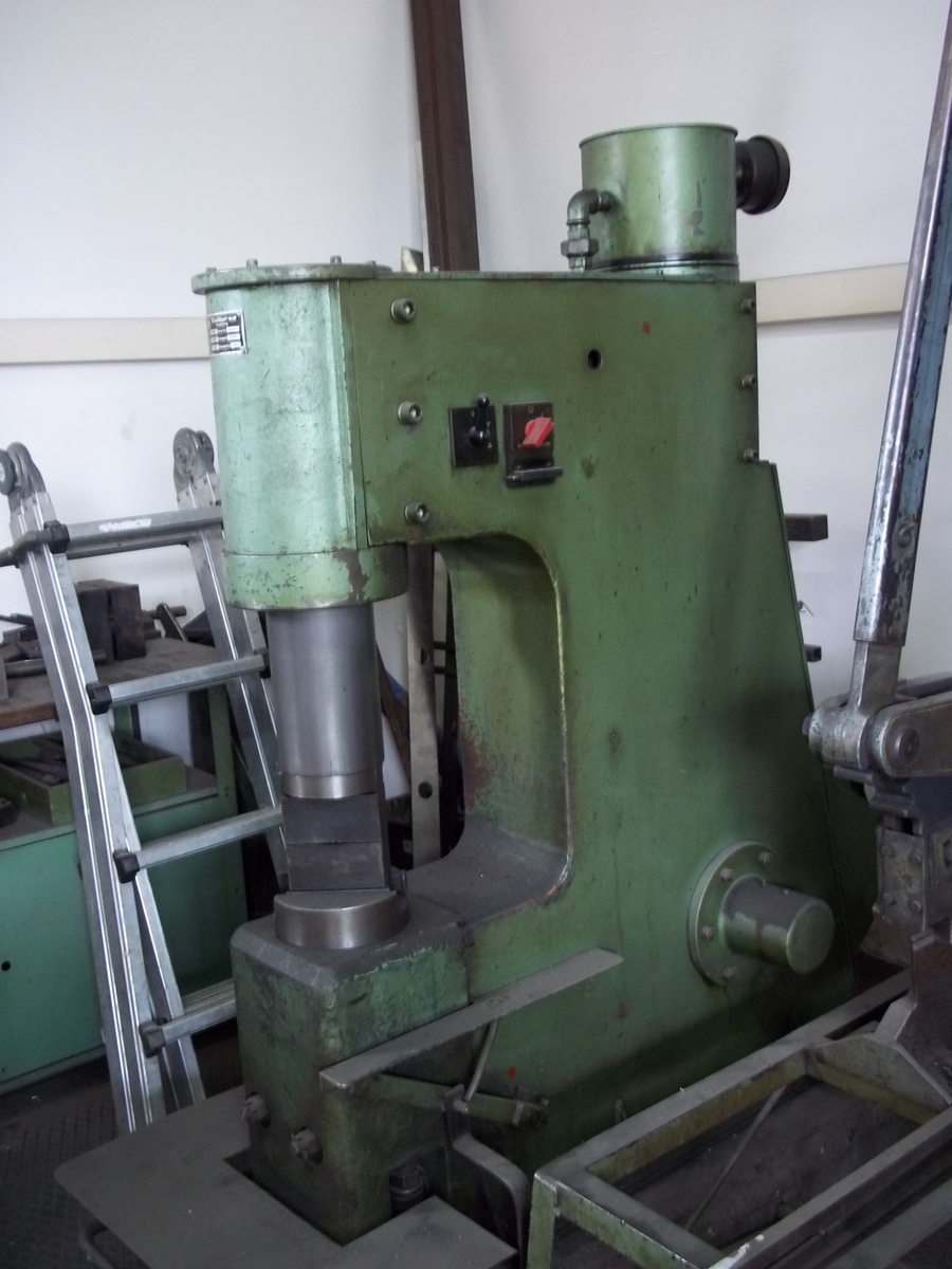

von Christian K. (Gast)
Sowas wir gebraucht laufend verkauft. Würde den nicht selbst basteln.
http://www.ebay.de/itm/Schmiedehammer-Lufthammer-/122660568002?hash=item1c8f23bbc2:g:65MAAOSwGdhZmqjQ
Am Ende bist Du mit den Teilen und der Steuerung weit teurer.

von Max M. (jens2001)
Karl schrieb:
> Der Hammer
> fällt auch von alleine runter.
Tut er nicht!
Der Hammer wird von dem Luftpuffer unter dem Kolben auf Mittelstellung
gehalten.
Das Problem ist auch nicht die Leistung aufzubringen.
Der Kolben schwingt im Leerlauf einfach zwischen den Luftvolumen unten
und oben hin und her und verliert dabei nur wenig Energie.
Erst wenn man wirklich schmiedet wird dem System Energie entzogen die
man nachliefern muss.
Das Problem sind die Beschleunigungskräfte die auftreten.
Wenn das Maschinengestell nicht ausreichend Masse mitbringt hüpft sie
einfach davon.
Die oben verlinkte Maschine wird nicht umsonst mit Betonsockel u.
Gummipuffer angeboten!

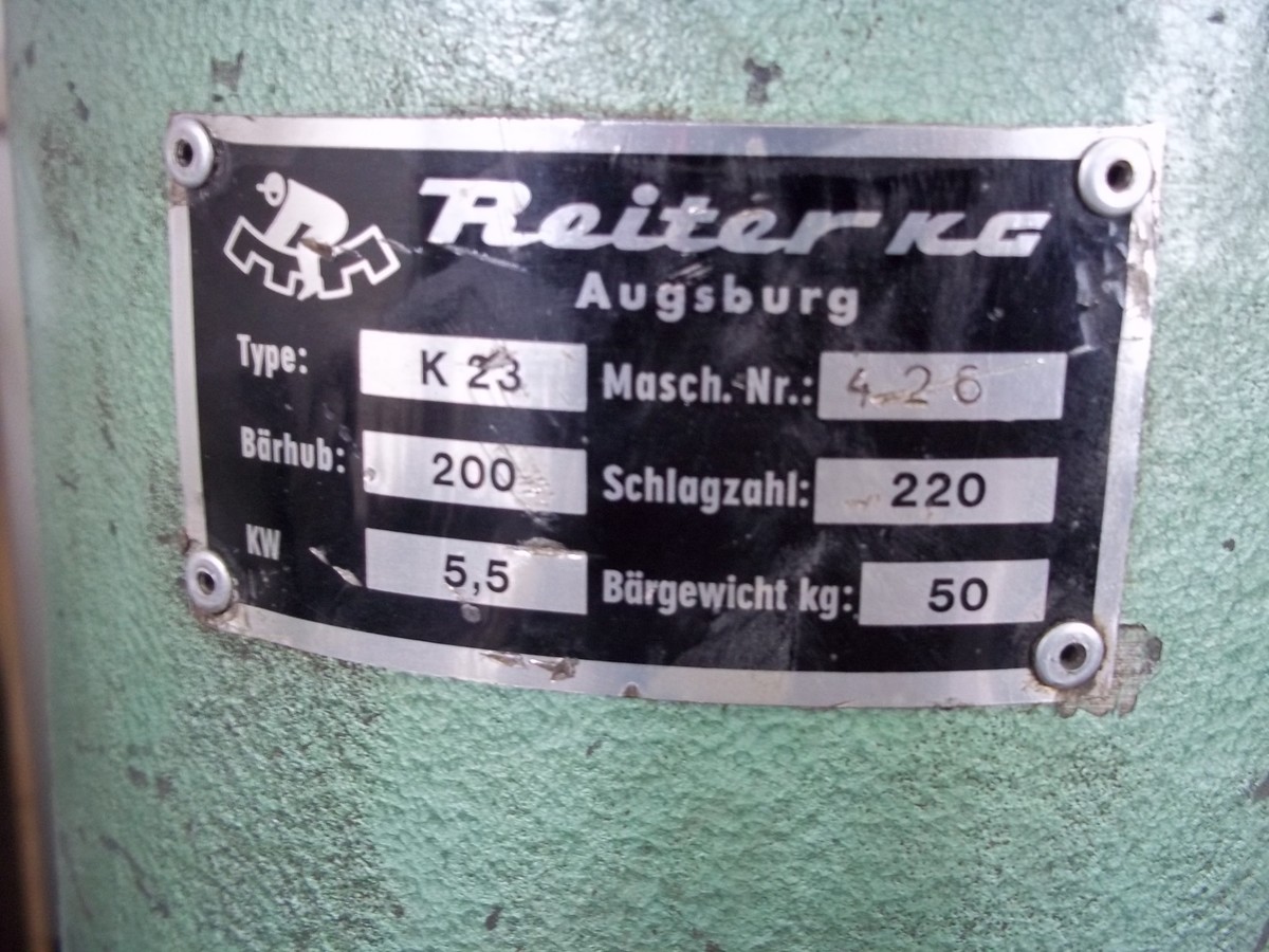

von Jan S. (wakkaluba)
Hi Leute,
danke für eure rege Teilnahme :) Vor allem der Konstruktiven ohne Flame.
Ich habe mich erst über die fabrizierten pneumatischen Schmiedehämmer
schlau gemacht. Die sind leider zu teuer für meinen geringen Bedarf. Der
von Chris111 genannte Link lässt einen schweren Schlag vermuten. Es
gibt leider keine Spezifikationen, aber ich würde wetten, der bringt nur
15-20kg.
Die Steuerung bekomme ich für max 100€, eher weniger zusammen. Ist also

von Bernd F. (metallfunk)
Das kommt hin.
Mein Luftschmiedehammer hat 50kg Bärgewicht.
Antriebsleistung 5,5 KW.
Fundamentgewicht (Gummigelagert!) 3,5 Tonnen.
Und das braucht man auch, sonst zerstören die Schwingungen
das Gebäude
Grüße Bernd
Wie funktioniert so ein käuflicher Lufthammer?
Eigentlich ganz einfach: Der Motor treibt ein großes Schwungrad.
Über ein Pleuel geht das auf einen Kolben.
Die beiden Zylinder (Bär/Antrieb) sind mit einer Leitung verbunden,
noch ein paar Ventile und ein Steuerventil.
Wenn der Kolben des angetriebenen Zylinder nach unten geht, entsteht
ein Unterdruck. Der Luftdruck im Raum schiebt den Bär nach oben.
Wenn der Kolben nach oben geht, entsteht ein Überdruck,
nun wird der Bär(Kolben) mit Kraft (also nicht nur Eigengewicht),
nach unten beschleunigt.
Grüße Bernd

> Wenn der Arbeitskolben mit 1 Hub/sek. zuschlägt,
Hast Du das Typenschild von Bernds Hammer gelesen?
220 Hübe je Minute, das sind fast 4Hz (!!). "Da bleibt
kein Auge thränenleer... "
Dieser Schmiedehammer (mit nur 50Kg Bärgewicht), hat mich
gezwungen, meinen Betrieb aus einem Mischgebiet in ein
Gewerbegebiet zu verlagern.
Hier sind einfach die Grenzwerte höher.
Das Hauptproblem im Dorf ware uralte römische Mauern im Untergrund.
Die haben die Schwingungen des Hammers super übertragen.
In unmittelbarer Nachbarschaft war nichts, 100 Meter weiter sind
die Tassen und Teller im Schrank gehüpft.
Nun hat sich die Schmiederei überlebt, die Maschine läuft
nur noch wenige Stunden im Jahr.
Ist halt so.
