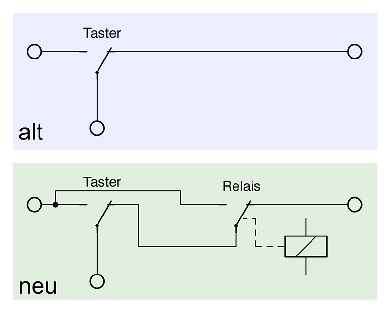

Wie würdet ihr das lösen? Der Taster schaltet zwischen
Widerstandsnetzwerken hin und her, die habe ich aber noch nicht im
Detail vermessen.
Gast #5127476
Stefan M. schrieb:
> Den Taster durch ein Relais ersetzen geht nicht, weil zusätzlich zur
> Fernsteuerung immer noch die lokale manuelle Bedienung möglich sein
> muss.
Taster abklemmen und Relais anschließen. Das Relais wird dann wahlweise
vom Taster oder von der Fernsteuerung angesteuert.

Gast #5127576
Patrick J. schrieb:
> So wie ich Das verstehe, schaltet ein Kontakt die +12V durch und der
> andere Kontakt den GND - eben im Wechsel (entweder-oder).
> Da müsste man dann schon etwas mehr tricksen, wenn man den Taster
> beibehalten möchte.
Mein Schaltungsvorschlag "neu" wird natürlich zwei mal benötigt: der
Taster ist ja bereits 2xUm, und das Relais muss dann auch 2xUm sein.

OP #5127891
Danke euch für die Antworten. Ich hätte halt gern den Taster (ja,
wirklich Taster) an Ort und Stelle gelassen.
Ich werde den jetzt auslöten, die Leiterbahnen kappen und zum Relais
verlängern. Danach den Taster wieder an Ort und Stelle einbauen und
damit das Relais schalten.
