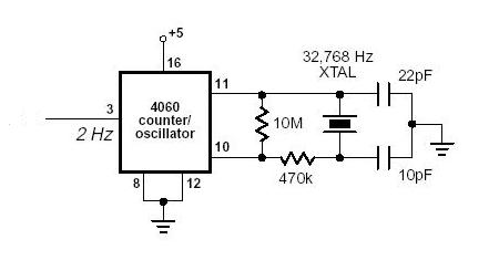

von Konstantin (Gast)
Bei so langen Zeitabschnitten wäre eine genaue Sekunde von Vorteil,
damit Du im Vorfeld die Party-Peoples schon ein paar Wochen (sogar
Jahre) im voraus über den nächsten Sprung informieren kannst. Ein
RC-Oszillator wäre da wegen den Temperaturschwankungen sehr ungenau.
Ein CD4060 mit einem 32,768 kHz Uhrenquarz (siehe Schaltung) ist als
Oszillator sehr gut geeignet. An Pin 3 kannst Du 2 Hz abgreifen und
diese dann dem ersten 4040 zuführen. Mit zwei 4040 hintereinander
geschaltet, bekommst Du 23 nutzbare Bit. Das erste Bit wird für die
Erzeugung der Sekunde benötigt, weil Du mit 2 Hz, statt mit einem Hz
startest. Der 22 pF Kondensator sollte als 47 pF Trimmer ausgelegt
werden, damit Du einen genauen Sekunden-Abgleich durchführen kannst. Die
Frequenz ändert sich während einer kompletten Umdrehung des Trimmers nur
im 100 µs Bereich. Das ermöglicht einen sehr genauen Abgleich.
Wenn Du superhelle LEDs verwendest (ca. 5000 mcd oder mehr), kannst Du
diese auch direkt mit Deinen 4040 ansteuern, vergiss nicht vor jeder LED
einen Vorwiderstand von ca. 4k7 vorzuschalten.

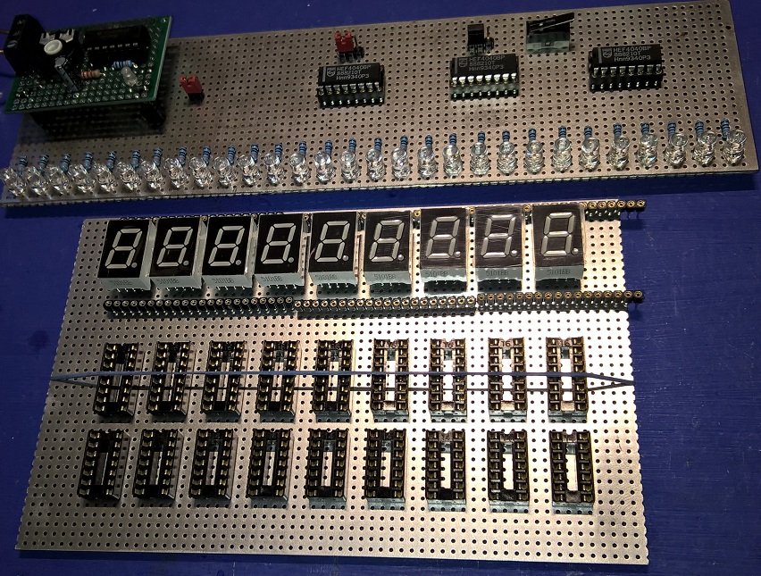

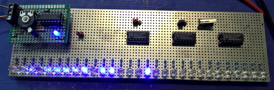

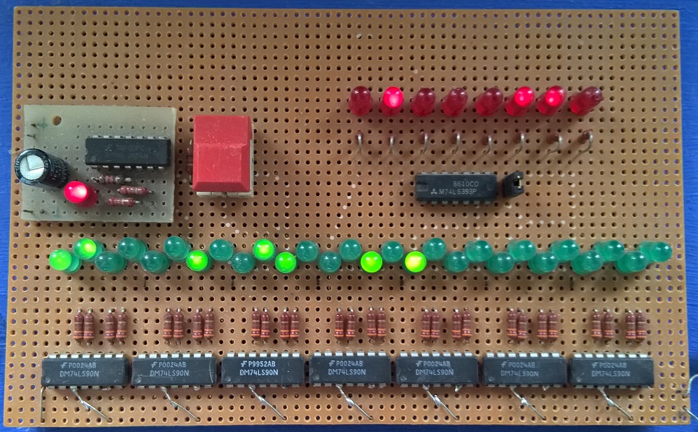

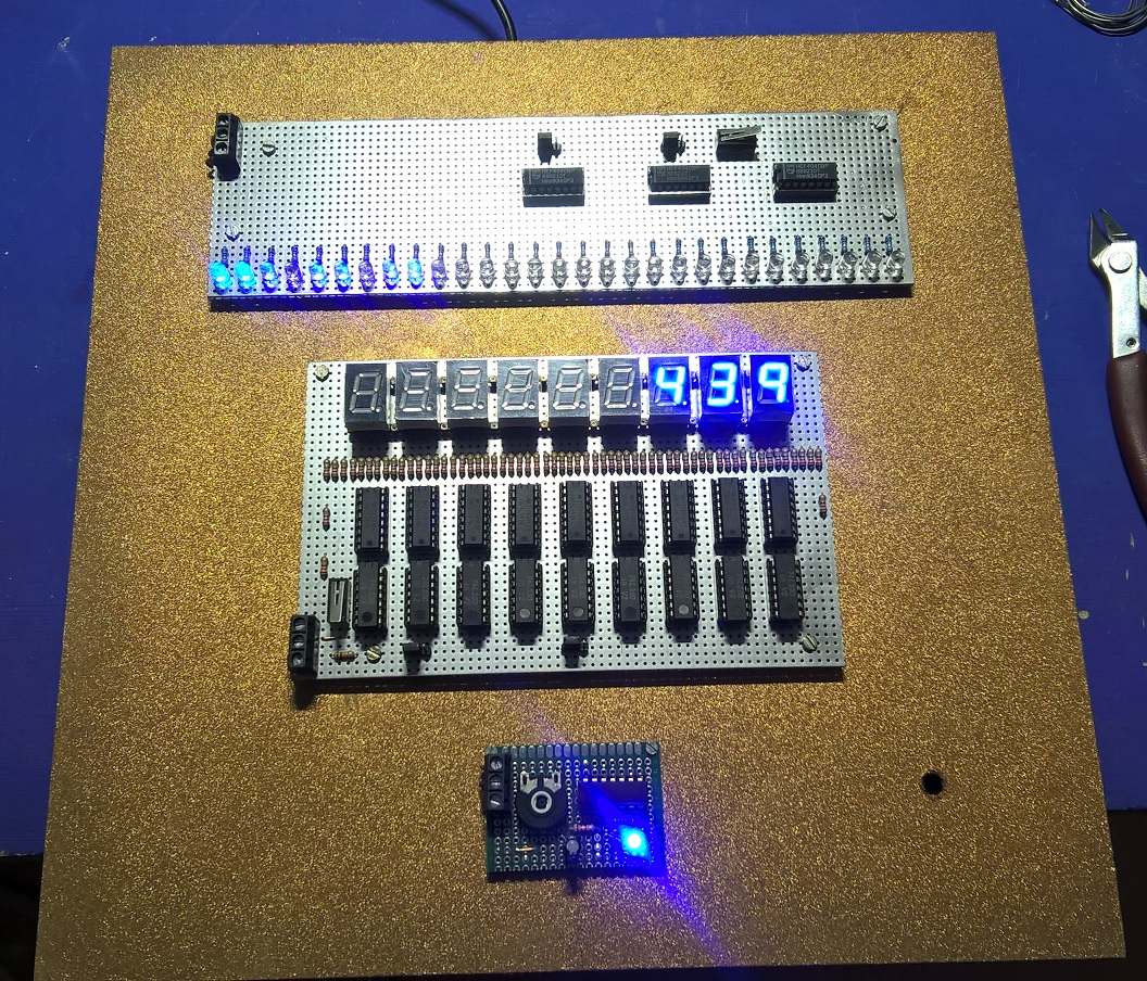

von Wolf G. (Gast)
Hallo ihr lieben,
sorry, das Baby ist ein wenig liegen geblieben, aber es geht voran, habe
Urlaub. :)  Zum Einen habe ich doch noch eine der alten Platine wieder
gefunden, nur das "Original" mit damals sauteuren Jumbo-LED, das ist
verschollen), zum anderen ist das neue reine Diodenbild fertig. Die
Jumper waren zum testen, ob die höheren Stufen funktionieren, der Taster
ist Reset...
Der Gedanke von Konstantin bzgl. halbwegs genauer Sekunde ist gut,
jedoch habe ich (links oben im Bild) einen regelbaren Taktgeber (mit
CD4093) verwendet, der mir zwischen 0,5 und 500 Hz - rein zum testen und
spielen - alle Frequenzen liefert.
Ansonsten setze ich beizeiten mal einen Termin an, bei dem mit einem
Bierchen und Rollator (achtung: 2. Stock) gewartet werden kann... :-)

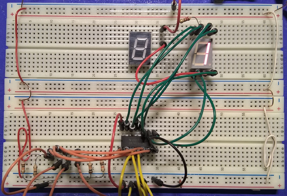

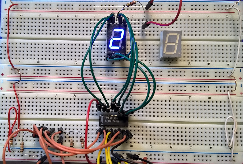

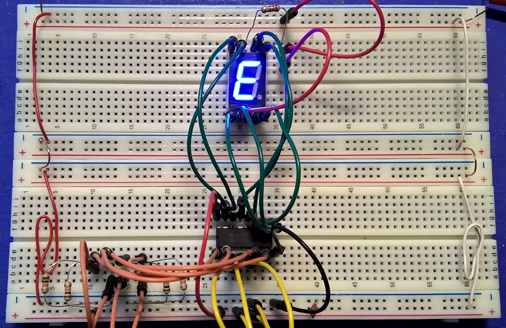

Nun habe ich aber ein ganz anderes Problem, was mich grübeln lässt, ich
versteh es schlicht nicht... Es geht um einen simplen SN74LS47N, einen
BCD zu 7-Segment Decoder... Ich möchte obige Sinnlos-Schaltung erweitern
um eine 9-stellige 7-Segment-Anzeige (HS-5101BB), die mir den Binärwert
auch in Klartext darstellt... Beliefert würden die 7447 jeweils von
einem 7490, gleicher Takt wie die LED-Schaltung... Soweit alles kein
Problem...
In so ziemlich jedem Schaltplan, den mal mit Gugl mit einem 7447 findet,
ist die Anzeige eine mit gem. Anode, also Pin 3/8 auf +. Ok, hab ich,
aber... Effekt ist, dass das Bild auf der Anzeige invertiert ist. Es
sind immer die Segmente an, die aus sein müssten bzw. umgekehrt.
Nehme ich eine Anzeige mit gemeinsamer Kathode (also 3/8 auf Minus),
dann funktioniert es... Kopfkratz
Die "Wahrheitstabelle", z.B. bei Motorola besagt bei + auf Eingang A = 1
sollten Segmente b und c auf low liegen = Anzeige leuchtet, bei gem
Anode. Es ist aber genau umgekehrt... außer b und c ist alles an...
Schaue ich mit dem Scope Ausgang 11 und 12 = Segment b + c an sind sie
auf High bei Eingang A auf +... also genau umgekehrt...
Wo habe ich meinen Denkfehler? Ich hab kein Problem, andere Anzeigen zu
verwenden, aber ich will verstehen, warum so ziemlich alle Schaltungen,
die man so findet falsch sein sollen (was ich wiederum nicht glaube!)?
https://forum.allaboutcircuits.com/threads/0-99-counter-circuit.124825/
--> nach der Schaltung habe ich es zuerst probiert... Steckbrett, aber
alles invertiert... Anzeige mit gem. Kathode, also 3/8 gegen Minus statt
gem. Anode - funktioniert...s. Bilder, am oberen Rand, das rote Kabel,
einmal auf +, da, wo es geht auf Minus...
Äh...?
Wolf
von Stefan F. (Gast)
Laut Datenblatt hat der 74LS47 open-collector AUsgänge zur Ansteuerung
von 7-Segment Anzeigen mit gemeinsamer Anode (das ist der + Pol).
Anzeigen mit gemeinsamer Kathode kann er wegen open-collector gar nicht
ansteuern.
Dann hast du wohl ein anderes IC vorliegen. Seine Ausgänge sind
offensichtlich nicht nur invertiert sondern auch push/pull fähig anstatt
open-collector.
Könnte es ein 74LS48 sein? Der hätte allerdings nicht push/pull
Ausgänge, sondern open-collector mit internen pull-up Widerständen.

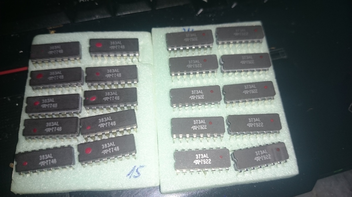

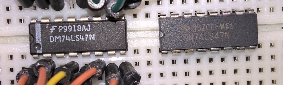

von Wolf G. (Gast)
Hallo Stefan,
ich bin absolut bei Dir... aber... s. Bild... ich muss mich drauf
verlassen können was auf dem Baustein steht, das ist ein Exemplar aus
der Schaltung. Habs mit 2 weiteren probiert, gleiches Verhalten.
Das Verhalten kann ich nachstellen, hatte mal 9 Stück bestellt bei einem
Händler in Melle...
LG, Wolf
Sehr seltsam das ist.
von Wolf G. (Gast)
grinsel
erneut bei Dir ich bin ^^
Ich hab gerade mal alle 9 getestet, alle das gleiche Verhalten, Ausgang
gegen Kathode, nicht Anode.
In 40 Jahren TTL-Bastelei ist mir ein Fehldruck noch nicht

Du betreibst die 7-Segmentanzeige übrigens ohne Vorwiderstand. Der
220Ω-Widerstand ist nämlich kurzgeschlossen und hat so keinerlei
Wirkung. Des Weiteren solltest du jedem Segment einen eigenen
Vorwiderstand spendieren. Ein gemeinsamer Vorwiderstand für alle
Segmente führt dazu, dass bspw. die 8 schwächer leuchtet als die 1, weil
sich bei der 8 mehr Segmente den gleichen Strom teilen müssen.
Eine – wenn auch unwahrscheinliche – Theorie zu den invertierten
Segmenten hätte ich auch noch: Vielleicht hast du es geschafft, alle 7
Ausgangstransistoren des 74LS47 derart kaputt zu machen, dass ihre
CB-Strecke nicht mehr sperrt und ihre BE-Strecke nicht mehr leitet.
Prinzipiell könnte man das durch eine geeignete Überspannung >15V an
den Ausgängen hinbekommen.
von Jörg R. (solar77)
Das würde ich als erstes umsetzen.
Des weiteren würde ich die Eingänge A,B,C,D direkt auf GND bzw. Vcc
legen. Die Widerstände die gegen GND gehen würde ich weglassen.
Hast Du einen Link zum DB von dem Display HS-5101BB ?
Das die Chips falsch gelabelt sind schließe ich aus.
von Wolf G. (Gast)
Hallo Yalu,
ich entschuldige mich für den in dem Foto vorgekommenen
Schaltungsfehler, aber auch er ist nicht der Grund. Ist aber sehr gut
beobachtet von Dir. :)
Ich habe zu Beginn der Testerei für jedes Segment einen eigenen
Widerstand verwendet, aber mit mehrmaligem Auf- und Abbau war es mir zu
fummelig, jedesmal 7 Widerstände einzubauen. Für das Testen war mir die
Helligkeit wurscht.
Aber ich habe mir nun mal weitere 74LS47 bestellt und werde es mit denen
ausprobieren.
Nochmal: Es ist nachstellbar, dass eine Anzeige mit gem. Kathode
problemlos richtig anzeigt, während gem. Anode invertiert ist, bei allen
9 aus der Charge. Selbst mit Einzel-LEDs ist es so, gemeinsamer Minuspol
tut, gemeinsamer Pluspol tut auch, aber anders herum...
V.m.a. schicke ich, auf meine Kosten natürlich, Interessierten auch 1-2
der IC zu, damit sie sich selber überzeugen können. Ich will ja nur
wissen ob ich da einen Fehler gemacht habe oder ein externes Thema
vorliegt. :-)
Sollten die neuen 7447 so funktionieren wie gedacht rahme ich mir die 9
eh als Fehldruck ein. :)
LG, Wolf

Hallo Yalu nochmal,
ja, Link ist hier:
http://kt-elektronic.de/wawi11/artikeldaten/de7-127blca-keh/de7-127blca.pdf
Die Ware stammt aus Deutschland/Melle. Aber es ist nicht auszuschließen,
dass es China-Ware ist. Das TI-Zeichen ist drauf, heißt aber nichts.
Glaub mir, ich habe schon soviel probiert... mit Einzelwiderständen zu
jedem Segment, Pin 3-4-5 am 7447 in jeder Konstellation. Mit und ohne
Widerstand an den Eingängen. Das Verhalten ist sehr robust, aber halt
falsch herum.
Wie Stefan Us es schon sagte, das Verhalten entspricht einem
74LS48/49...
Nochmal: Ich kann anbieten, 1-2 Stück zuzuschicken...
LG, Wolf

von Wolf G. (Gast)
Mahlzeit uC-Welt, moin Jörg,
sohohooooooooooooooo... ich hab mal in alten Grabbelkisten gewühlt und
noch einen alten DM74LS47 von Fairchild gefunden - ausgelötet,
ausprobiert...
Und siehe da... TATATA *rumtänzel* der invertiert nicht und
funktioniert auf Anhieb mit der Anzeige so wie er soll... (lohnt sich
doch, auch alte Sachen aufzuheben...) :)
Heißt für mich nun aber auch, ich habe hier 9 SN74LS47 herum liegen, die
falsch gelabelt sind.
Somit wären alle Fragen erledigt, nun warte ich noch auf die neue
Lieferung, dann kann es weiter gehen. Lieben Dank an alle für Anregungen
und Kommentare.
@Jörg, soll ich Dir immer noch 1-2 zuschicken (zum selbst überzeugen)?
Lieber Gruß und geniesst den (verregneten) Sonntag
Wolf

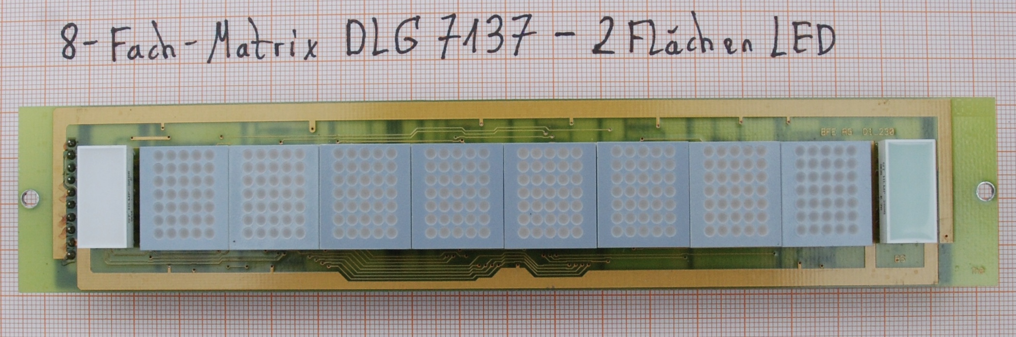

Ich konnte Dir noch gebrauchte Displays DLG7137 anbieten > siehe Bild.
Für Dein Projekt würde ich sie Dir schenken. Du müsstest sie aber
auslöten. 5*7 Matrix mit Decoder und Treiber. Kannst Du direkt anstelle
der 47er anschließen. Die und die 7-Segment Displays würden dann
entfallen.
Mit diesen Displays wären die Zahlen und Zeichen etwas schöner als mit
7-Segment Displays.
> auslöten.
Ui, hallo Jörg,
finde ich ganz toll von Dir, würde mich freuen. Du hast nächste Woche
Post... :-)

von Franz B. (rcs)
Wenn diese Schaltung soo lange durchlaufen soll, wäre es doch angbracht,
hier "ordentliche" Steinchen zu nehmen. So welche im Keramikgehäuse.
Ich bin mir ganz sicher, das die beiden IC-Typen 383 und 373 oben auf
dem Bild eine Kombination aus Zähler und 7-Segment Dekoder sind.
Der 373 als Zähler, der 383 ist der Dekoder.
Es gab hierfür Datenblätter im Internet, leider habe ich keinen Bookmark
gesetzt, auf die Schnelle finde ich auch nichts dazu.
Kennt jemand das Logo auf den IC?
Bei Interesse und einen an dich frankierten Umschlag kannst du sie gerne
haben.
von Wolf G. (Gast)
Hallo Franz,
die ICs stammen von Teledyne, USA, Kalifornien.
Aber definiere "ordentlich"... ich habe einige Schaltungen am laufen,
auch Dauerbetrieb, die tun seit über 20, 25 Jahren ihren Dienst... was
will ich mehr?
LG, Wolf
von Franz B. (rcs)
Richtig. Teledyne- nun habe ich das Logo auch gefunden.
MWn. sind Keramikgehäuse etwas "rad hardener", führen auch mehr Wärme
ab,
haben einen erweiterten Spannungs und Temperaturbereich.
Sollten also zuverlässiger sein. Dem Fertigungsdatum nach zu urteilen
sind die Dinger 40 Jahre alt. Erstaunlich: Keine angelaufene Beinchen,
die sehen aus wie verchromt.

von Wolf G. (Gast)
Sodele ihr lieben,
nachdem sich das mit dem Fehl-Labeling geklärt hat (s.o., ich biete hier
7 Stück 74LS48 oder 49 für 10.000 € pro Stück an, steht halt 74LS47
drauf **ggg**) ist es dann weiter gegangen... Im Anhang ein Eindruck des
Standes... :-)
Nochmal Achtung: das Ziel ist geblieben, es ist eine Sinnlos-Schaltung,
reinweg Optik, Effekt. Hat aber auch Spaß gemacht, sie zu verändern, zu
erweitern (führende Nullen ausblenden etc.), das Ganze in V 1.0 so
aufzubereiten. Und letztendlich hat sie doch einen Sinn - ein "modernes"
Wandbild... passt ggf. zu meinen anderen "Schätzchen", Wandschmuck...
(ein Teil davon im Anhang...).
Es ergeben sich allerdings daraus auch einige andere (fachliche) Punkte
und Fragen:
- Ich habe blaue 5mm Klar-LED verbaut, 29 Stück, 17.000 mcd... die
Dinger strahlen wie ein Fußball-Stadion-Flutlicht..., und auch die
blauen 7-Segment-Anzeigen sind richtig richtig hell, als Weckeranzeige
im Schlafzimmer ungedimmt völlig ungeeignet... Bei Raumbeleuchtung ok,
aber wenn alles Licht aus ist, dann ist es doch nicht aus... öm, richtig
hell, richtig richtig hell - die Dinger sind gut!... o.O
Wären die Anzeigen über multiplex-Betrieb am arbeiten, wäre PWM eine
Möglichkeit des Dimmens... da aber alle 9 Anzeigen permanent beleuchtet
sind --> k.A. wie ich sie wahlweise dunkler kriege, ebenso die LEDs -
hat jemand eine Idee, außer abdecken mit Tuch? :-) =-)
- Der Taktgeber ist für beide Schaltungen gleichermaßen. Per Reset
fangen sie auch gleich an zu zählen (Zahlenwerte). Aber beim testen ist
es genau einmal passiert dass sie nach kurzer Zeit auseinander liefen,
nicht nachvollziehbar, wie, warum... Aufgrund der Schaltung habe ich
aber auch da keine Idee, wie ich eine Synchronisation herstelle... Idee?
- Nächstes Projektchen wäre eine USV, die per 9V-Batterie
-->unterbrechungsfrei<-- den Dauerbetrieb sicherstellt...
Das Ganze Baby ist auf normalen Lochrasterplatinen aufgebaut (Taktgeber
unten auf einer kleinen Halb-Arduino-Platine), Platinen silber,
Trägerbrettchen in Kupfer-Metallic lackiert... mal guggen...
LG, Wolf

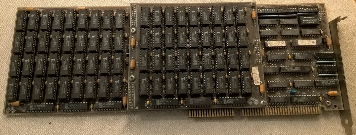

Ps.: die eine AT-Einsteckkarte ist eine 8 MB Speichererweiterung... :)
von H.Joachim S. (crazyhorse)
Eingang /BI
"When a LOW level is applied to the blanking input (forced condition)
all segment outputs go to a HIGH level regardless of the s
tate of any other input
condition."
Also alle /BI zusammenschalten und dort eine PWM dran.
von Wolf G. (Gast)
H.Joachim S. schrieb:
> Eingang /BI
Hallo Joachim,
Öm, auf welchen Baustein beziehst Du Dich?
Denn weder der 12-Bit Zähler CD4040 noch der 7-Segment-Decoder 74LS47
haben einen /BI-Eingang...
LG, wolf
Pin 4 vom 7447
von Wolf G. (Gast)
Hallo Joachim,
ok, danke... ich kannte Pin4 nur mit anderer Bezeichnung - RBO... den
habe ich aber in Kaskadenschaltung mit Pin5 RBI beim nachfolgenden
Decoder verwendet, um die führenden Nullen auszublenden. Kann ich also
leider nicht zusammen schalten.
Trotzdem lieben Dank für den Tip. :)
LG, Wolf
Dann über Dioden zusätzlich zusammenführen.

@Wolf: hast du dir auch mal Gedanken über den Sromverbrauch gemacht?
Kommt einiges zusammen in den vielen Jahren Dauerlauf, die du planst...
von Jobst M. (jobstens-de)
Wolf G. schrieb:
> Am 01.10. um 01:57 schrieb Jobst M. hier im Thread einen Vorschlag bzgl.
> Verwendung eines Z80...
Der war aber eigentlich ehr Ironie mit Funktion. Zwei 4040 zählen mit
weniger Strom auf kleinerer Fläche mehr Bits.
Ansonsten finde ich auch binäre Teiler auf Murmelbahnbasis sehr
interessant. Die halten bei einem Stromausfall auch ihren Wert.
(Gibt es Youtube Videos)
Jobst
von Wolf G. (Gast)
Hallo Joachim,
eine Berechnung für eine passende Spannungsversorgung hat ergeben, dass
typisch 760 mA (alle LED an und Segmente auf 8) fließen, ICs
vernachlässigt. Im Praxistest kam ich auf knapp 840 mA, statisch alles
an. Das kommt in der Praxis aber nicht vor.
Im laufenden Betrieb schwankt der Wert zwischen 300 und 450 mA. Die
ersten 74LS47 werden grad mal fingerwarm, die LED-Zähler gar nicht. Ich
betreibe als Vorwiderstand die LEDs nicht mit den empfohlenen 100 Ω,
sondern mit 330 Ω.
LG, Wolf
Wolf G. schrieb:
> ausprobiert...
> Und siehe da... TATATA rumtänzel der invertiert nicht und
> und Kommentare.
> Wolf
Also, kaum zu glauben aber wahr.
Endlich konnte ich die Chips 74LS47 testen die mir Wolf zugeschickt hat.
Sie sind tatsächlich falsch gelabelt.
Man lernt ja nie aus?
von Wolf G. (Gast)
Hallo Jörg,
lieben Dank für die Bestätigung. Hier ist eine Fehlkennzeichnung
eindeutig. Mich würde aber glatt mal die Dunkelziffer interessieren,
ganz allgemein auf Bauteile bezogen... Wie oft werden Bauteile
weggeworfen, weil sie nicht das erwartete Verhalten gezeigt haben?
Bei einer LED verlasse ich mich nicht auf Beinchenlänge, sondern nur
darauf, an welchem Anschluss der Reflektor (-) sitzt. Hab hier hunderte
uralte LED, bei denen der Pluspol das kurze Bein ist... heute ists
i.d.R. das lange Bein... ... K.A. wieviele LED den sinnlosen Tod
gefunden haben deswegen... :-)
LG, Wolf
