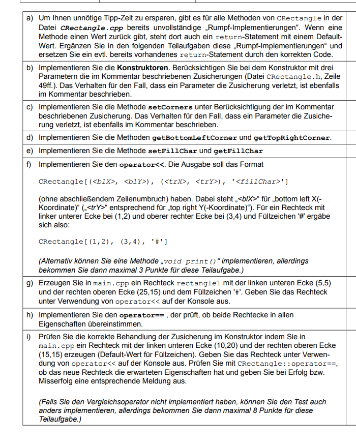

Hallo alle zusammen bin gerade an einer neuen Aufgabe tran.
Es soll eine Klasse CRectangle implementiert werden, die ein Rechteck
modelliert. Das Rechteck wird
durch die Eigenschaften „linke untere Ecke“, „rechte obere Ecke“ und ein
„Füllzeichen“ beschrieben, das
später für die graphische Darstellung (s. u.) verwendet wird. Die Klasse
CPoint zur Repräsentation
einer Koordinate ist bereits vorgegeben. Verändern Sie den Quellcode
dieser Klasse nicht! Die
Klassendefinition der Klasse CRectangle ist ebenfalls bereits
vorgegeben. Beachten Sie die Hinweise
in den Kommentaren der Klassendefinition.
Mir werden Fehler beim ersten Konstruktor angezeigt .
Habe gedacht ,dass ich erstmal nachfrage und versuche den Fehler zu
beseitigen :
a) Um Ihnen unnötige Tipp-Zeit zu ersparen, gibt es für alle Methoden
von CRectangle in der Datei CRectangle.cpp bereits unvollständige
„Rumpf-Implementierungen“. Wenn eine Methode einen Wert zurück gibt,
steht dort auch ein return-Statement mit einem DefaultWert. Ergänzen Sie
in den folgenden Teilaufgaben diese „Rumpf-Implementierungen“ und
ersetzen Sie ein evtl. bereits vorhandenes return-Statement durch den
korrekten Code.
b) Implementieren Sie die Konstruktoren. Berücksichtigen Sie bei dem
Konstruktor mit drei Parametern die im Kommentar beschriebenen
Zusicherungen (Datei CRectangle.h, Zeile 49ff.). Das Verhalten für den
Fall, dass ein Parameter die Zusicherung verletzt, ist ebenfalls im
Kommentar beschrieben.
c) Implementieren Sie die Methode setCorners unter Berücksichtigung der
im Kommentar beschriebenen Zusicherung. Das Verhalten für den Fall, dass
ein Parameter die Zusicherung verletzt, ist ebenfalls im Kommentar
beschrieben.
d) Implementieren Sie die Methoden getBottomLeftCorner und
getTopRightCorner.
e) Implementieren Sie die Methode setFillChar und getFillChar.

Mein Konstruktor zeigt mir zu viele Fehler an ?
Ist es falsch implementiert ?
Description Resource Path Location Type
Symbol 'x_bottomLeft' could not be resolved CRectangle.cpp /CRectangle
line 30 Semantic Error
Symbol 'x_topRight' could not be resolved CRectangle.cpp /CRectangle
Symbol 'y_topRight' could not be resolved CRectangle.cpp /CRectangle
line 35 Semantic Error
line 33 Semantic Error
Symbol 'y_bottomLeft' could not be resolved CRectangle.cpp /CRectangle
Member 'm_fillChar' was not initialized in this constructor
CRectangle.cpp /CRectangle line 39 Code Analysis Problem
line 28 Semantic Error
Sind meine Zusicherungen falsch oder wie ?
Da fehlt noch ein
#define x_bottomLeft m_bottomLeft.x
#define y_bottomLeft m_bottomLeft.y
#define x_topRight m_topRight.x
#define y_topRight m_topRight.y
nach den <include>s, damit der Compiler es frisst.
"zu viele"? Wie viele sollen es denn sein?
Ganz offensichtlich ja. Sonst hättest du ja nur so viele Fehler wie
gewünscht. ;-)
Weißt du, was diese Fehlermeldung auf Deutsch heißt? Was könnte sie dir
wohl sagen wollen?

#include "CRectangle.h"
CRectangle::CRectangle(char fillChar)
  m_fillChar = fillChar;

CRectangle::CRectangle(CPoint bottomLeft, CPoint topRight, char fillChar)
37
38
  // Bitte implementieren
39
40
41
42

Fehler
Symbol 'topRight' could not be resolved  CRectangle.cpp  /CRectangle
line 37  Semantic Error
Field 'x' could not be resolved  CRectangle.cpp  /CRectangle  line 34
Semantic Error
Field 'y' could not be resolved  CRectangle.cpp  /CRectangle  line 37
Semantic Error
Semantic Error
Symbol 'bottomLeft' could not be resolved  CRectangle.cpp  /CRectangle
line 39  Semantic Error
Field 'y' could not be resolved  CRectangle.cpp  /CRectangle  line 39
Semantic Error
make: *** [CRectangle.o] Fehler 1  CRectangle       C/C++ Problem
line 32  Semantic Error
CRectangle.cpp  /CRectangle  line 43  Code Analysis Problem
Semantic Error
‘x_bottomLeft’ was not declared in this scope  CRectangle.cpp
/CRectangle  line 28  C/C++ Problem
‘x_topRight’ was not declared in this scope  CRectangle.cpp  /CRectangle
‘y_bottomLeft’ was not declared in this scope  CRectangle.cpp
/CRectangle  line 33  C/C++ Problem
‘y_topRight’ was not declared in this scope  CRectangle.cpp  /CRectangle
die Regel für Ziel „CRectangle.o“ scheiterte  subdir.mk
/CRectangle/Debug  line 27  C/C++ Problem
line 34  Semantic Error
Field 'x' could not be resolved  CRectangle.cpp  /CRectangle  line 32
Semantic Error
Semantic Error
Semantic Error

Was benutzt du denn für eine IDE? Eclipse? Dann sind das vielleicht
einfach nur alte Fehlermeldungen, die du aus dem Fenster löschen kannst.
Oder du musst mal auf "Rebuild All" klicken.
Nochwas: bei copy/paste ist nicht nur die Vorlage wichtig, sondern auch
wo man das dann reinkopiert. Schau mal den Block an in den die
Fehlermeldung gehört.

Ich sehe leider gerade, dass sich in meinen Code ein Fehler
eingeschlichen hat. Statt
#define bottomLeft m_BottomLeft
 muss es heißen:
#define bottomLeft m_bottomLeft
Hör nicht auf die Trolle, die nur rummeckern, aber nichts konstruktives
beizutragen haben. Ob mit #define oder ohne ist reine Geschmackssache!

Tatsächlich sind durch das define die Fehler weg gegangen .
Das kannte ich bisher noch gar nicht .
In der Vorlesung hatten wir das noch nicht gemacht .
Meckert aber noch ein wenig rum ?
Aber wie würde es ohne define gehen ?

Das Problem ist das die Leute zwar sagen : Mach es ohne Define .
Aber nicht richtig sagen wie es gehen soll
Das Problem ist, daß Du nicht aufgepaßt hast, deswegen mit Deinen
Hausaufgaben überfordert bist und statt das nachzuholen, was Du schon
hättest lernen sollen, jetzt in nem Forum Leute fragst, die Deine
Hausaufgaben machen sollen.
Das bringt Dir nichts, weil Du bei der nächsten Hausaufgabe auch nicht
weiterkommst, aus denselben Gründen.
Diese defines sind völliger Schwachsinn. Lösch die sofort alle wieder.
Lies die Compiler-Fehlermeldung und beheb das Problem ...
Du kannst nicht in deiner rectangle-Klasse auf private Member von Point
zugreifen, wofür hast du die Setter (setX, setY) gebaut?
OP
Die set Klasse wurde so vorgegeben .
Es handelt sich um keine Hausaufgabe.
Es ist eine Altklausur woran ich übe.
Ich habe auch Cpoint.h in der cpp includiert .
ABer der Fehler geht trotzdem nicht weg?

Die Defines müssen vor das:
Dann gehen auch die restlichen Fehler weg.
Ganz genau. Immer nur rummeckern, wenn man mal ein Define benutzt statt
lange nachzudenken, aber selber sind sie auch zu faul, die Aufgabe zu
lösen!
> lösen!
Ja, bin ich: das ist unnötig komplizierter und schwer lesbarer Code und
es lohnt sich nicht, darüber nachzudenken, weder für mich noch für den
TO. Den unnötig kompliziterten Quatsch löschen, dann schauen ob der
Fehler überhaupt noch da ist, und dann nachdenken ist die einzig
sinnvolle Strategie.
Also komm, da war selbst das #define private public vom Troll im Code
verbaut ...
OP
Da keine brauchbare Hilfe kam ohne define zu machen .
So?
Soll ich diesen Teil in der Cpointh file zu public umwandeln um die
Fehler zu beseitigen?
class CPoint
private:
  /** Die x-Koordinate (Spalte) */
  int m_x;
  /** Die y-Koordinate (Zeile) */
  int m_y;
Du könntest Dich auch mal zehn Minuten lang hinsetzen und überlegen, was
diese #defines da eigentlich anstellen.
Sie kompensieren Deine Schreibfehler, dadurch, daß sie falsch
geschriebene Variablennamen durch die richtigen ersetzen. Das könntest
Du auch einfach selber machen, aber ... dazu müsstest Du verstehen,
worum es bei der ganzen Angelegenheit überhaupt geht.
Nein, Du sollst die Klasse so nutzen, wie es von ihrem Schöpfer
vorgesehen ist.
Das wurde Dir u.a. hier schon erklärt:
Beitrag "Re: C++ Programmierung"
> verbaut ...
Wieso Troll? Das beseitigt die restlichen Fehlermeldungen ...
Aber mal im Ernst @TE: Die #defines machen einfach nur eine
Textersetzung von deiner falschen Schreibweise in eine, die zumindest
keinen Compilerfehler auslöst. Mach diese Ersetzung mal von Hand, ohne
#define, wie Rufus es vorschlägt.
Falls der Code nach der Ersetzung keinen Sinn ergibt, dann schau mal in
CRectangle.h nach, was die beiden Konstruktoren unterscheidet und
welchen du gerade versuchst zu implementieren.
Lies ein Buch, beschäftige dich vernünftig damit und beheb die Fehler -
der Compiler gibt dir genug Hinweise.
Wird das nix, dann studier was anderes. Und ja, das meine ich absolut
ernst.

* CRectangle.cpp
 *  Created on: 05.02.2015
32
33
   if(topRight.x < bottomLeft.x ){
34
‘class CPoint’ has no member named ‘x’  CRectangle.cpp  /CRectangle
line 34  C/C++ Problem
‘class CPoint’ has no member named ‘y’  CRectangle.cpp  /CRectangle
line 39  C/C++ Problem
line 36  C/C++ Problem
line 41  C/C++ Problem

Naja, die Fehlermeldung is ja wohl recht eindeutig:
Zumal da dann auch noch steht, über welche Zeile der Compiler stolpert
(Hint: 34).
Hulk H. schrieb:
> class CPoint
> private:
>   int m_x;
>   int m_y;
Hulk H. schrieb:
> Kann man das nicht so mit .x benutzen ?
> Wie soll man es sonst machen?
1. CPoint hat kein At­tri­but mit dem Bezeichner x bzw. y. Die heissen
m_x bzw. m_y
2. Nein, da kannst du ausserhalb von CPoint nicht einfach mit .m_x bzw.
.m_y drauf zugreifen, denn die beiden At­tri­but sind private.

OP
Passen auch die getter und setter Methoden ?
 * CRectangle.cpp
 *      Author: lipp

Ich versuche jetzt gerade den operator zu implementieren ?
Dafür muss ich doch zuerst den Konstruktor Aufbau ändern oder ?
weil er hat normalerweise ja nur bottomLeft , topRight , fillChar
Ich will ja auch auf die x und y Koordinate zu greifen ?
Irgendwie so?
ostream& operator<< (ostream& lhs, const CRectangle& rhs){
  rhs.CRectangle(bottomLeft(getX(),getY()),topRight(getX(),getY()), fillChar);
OP
Meine Idee wäre das es irgendwie so aussehen sollte?
Ich weiss das hier paar fehler drin sind ,aber was soll ich machen .
Bin kein Experte beim proggen.
  lhs << (rhs.bottomLeft(CPoint.getX(),CPoint.getY())<< (rhs.topRight(CPoint.getX(),CPoint.getY())<< rhs.fillChar << endl;
return lhs;

Vor allem beim letzten Teil mit fillchar bin ich mir nicht sicher ?
  lhs << "CRectangle[(" << rhs.getBottomLeftCorner().getX() << "," << " " << rhs.getBottomLeftCorner().getY() << ")" << "," << "(" << rhs.getTopRightCorner().getX() << " , "<< rhs.getTopRightCorner().getY()<< " )"<< ","<< rhs.getFillChar()<< endl;
return lhs;

OP
// Header-Dateien
#include <iostream>    // Header f�r die Standard-IO-Objekte (z.B. cout, cin)
#include <stdlib.h>
// TODO: F�gen Sie hier weitere ben�tigte Header-Dateien der
// Standard-Bibliothek ein z.B.
// #include <string>
using namespace std;  // Erspart den scope vor Objekte der
            // C++-Standard-Bibliothek zu schreiben
            // z.B. statt "std::cout" kann man "cout" schreiben
// Inkludieren Sie hier die Header-Files Ihrer Klassen, z.B.
// #include "CFraction.h"
#include "CPoint.h"
#include "CScreen.h"
// Hauptprogramm
// Dient als Testrahmen, von hier aus werden die Klassen aufgerufen
22
int main (void)
23
24
    // TODO: Tragen Sie hier Ihren Namen, die Matrikelnummer und die Rechnernummer ein
25
  cout << "Name:, Matrikelnummer: <Matrikelnummer>" << endl << endl;
26
27
  CRectangle rectangle1.getBottomLeftCorner().getX(5).getY(5);
28
  CRectangle rectangle1.getTopRightCorner().getX(25).getY(15);
29
  CRectangle rectangle.getFillChar(fillChar);
30
31
  return 0;
32
Gut bin jetzt ein wenig weiter gegangen mit meiner Aufgabe .
Bin jetzt gerade beim testen .
Wie soll ich das mit operator << ausgeben ?
Das Rechteck irgendwie mit this ausgeben ?

Ich verstehe nicht warum eclipse dauernd meckert Mist?
make: *** [main.o] Fehler 1 CRectangle C/C++ Problem
expected initializer before ‘.’ token main.cpp /CRectangle line 30 C/C++
Problem
expected initializer before ‘.’ token main.cpp /CRectangle line 31 C/C++
Problem
stray ‘\302’ in program main.cpp /CRectangle line 32 C/C++ Problem
stray ‘\264’ in program main.cpp /CRectangle line 32 C/C++ Problem
die Regel für Ziel „main.o“ scheiterte subdir.mk /CRectangle/Debug line
27 C/C++ Problem
expected initializer before ‘.’ token main.cpp /CRectangle line 32 C/C++
Problem

Bei solchen Programmen kommt es wirklich auf jedes einzelne Zeichen an.
Irgendwo ein falschen Buchstabe -> syntax error oder ähnliches. Daher:
die Leertaste unter Kontrolle bekommen. Hochstelltaste und "Neue Zeile"
geht da auch gleich mit.
Ansonsten verweise ich auf den Film "Das Schweigen der Lämmer", genauer
gesagt auf die Stelle, wo Hannibal auf Marc Aurel verweist: "Oberste
Prinzipien Clarice. Simplifikation… lesen Sie bei Marc Aurel nach. Bei
jedem einzelnen Ding die Frage, was ist es in sich selbst? Was ist seine
Natur? Was tut er, dieser Fehler, den Sie suchen?"
>   CRectangle rectangle2.getTopRightCorner().getX(25).getY(15);
>   CRectangle rectangle3.getFillChar();
Das ist quatsch. Google mal wie man in C++ Objekte erstellt.

int main (void)
  CRectangle rectangle1;
  cout << "CRectangle1[(" << rectangle1.getBottomLeftCorner().getX(5) << "," << " " << rectangle1.getBottomLeftCorner().getY(5) << ")" << "," << "(" << rectangle1.getTopRightCorner().getX(25) << " , "<< rectangle1.getTopRightCorner().getY(15)<< " )"<< ","<<  "fillChar";
  return 0;
Immer noch zu viele Fehler ?
Beitrag #5136174 wurde von einem Moderator gelöscht.
> Ich dachte in der x Koordinate 5 ausgeben ?
Dieser Satz macht keinen Sinn.
falls getX (noch) so
int CPoint::getX() const
  return m_x;
implementiert ist dann liefert das m_x als Ergebnis. Argument nimmt getX
aber keines entgegen. Das const an dieser Stelle heisst, dass das Objekt
durch diese Methode nicht modifiziert wird / werden kann.
Klarerweise bemeckert der Compiler den Aufruf mit Argument.
Ich denke der Ablauf sollte sein
* CRectangle Objekt anlegen
* Koordinaten setzen
* Objekt ausgeben

int main (void)
23
24
25
  cout << "Name:, Matrikelnummer: <Matrikelnummer>" << endl ;
26
27
   CRectangle rectangle1( CPoint(5, 5), CPoint(25, 15));
28
   CRectangle rectangle1();
29
30
31
32
  return 0;
33
Wird so Füllzeichen ausgegeben ? CRectangle rectangle1();
 Um das Rechteck auszugeben muss ich irgendwie diese Funktion in main
aufrufen oder ?
  lhs << "CRectangle[(" << rhs.getBottomLeftCorner().getX() << "," << " " << rhs.getBottomLeftCorner().getY() << ")" << "," << "(" << rhs.getTopRightCorner().getX() << " , "<< rhs.getTopRightCorner().getY()<< " )"<< ","<<  "fillChar";
return lhs;
Aber wie?
> return lhs;
wie wird man einen operator wohl aufrufen?
lhs steht für "left hand side", rhs für "right hand side", also das
"linke" und das "rechte" argument des operators (<< in dem fall), ganz
links das was man wieder rauskriegt.
also in dem fall brauchts einen ostream und ein rectangle. cout ist ein
passender ostream, der gibt auf die standard-ausgabe aus, in dem code
oben legst du aus einem unerfindlichen Grund 3 CRectangle-Objekte an und
nennst alle "rectangle1", selbst wenn das durch den Compiler geht tut
das nicht das was man will. Also nur eines anlegen, Koordinaten setzen,
und ausgeben, analog zur Ausgabe der Matrikelnummer.

Ich glaube das passt so oder leute ?
// Header-Dateien
#include <stdlib.h>
#include "CPoint.h"
// Hauptprogramm
22
int main (void)
23
24
25
26
27
   rectangle1( CPoint(5, 5), CPoint(25, 15) );
28
29
        cout << rectangle1;
30
31
32
33
34
  return 0;
35
Kann man die h) so machen ?
bool CRectangle::operator ==(const CRectangle& other) const
  if(other== this->CRectangle()){
    cout << this << endl;
  return true;
Ich lese hier immer Matrikelnummer.
