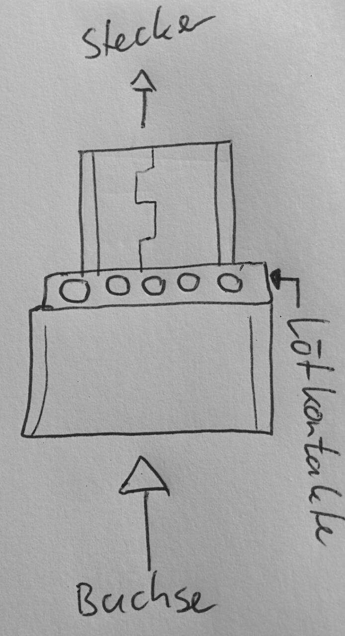

Hi!
Ich hoffe ich bin ansatzweise in der richtigen Kategorie gelandet.
Ich möchte versuchen in meine Handyhülle eine SD-Karte zu integrieren
und diese über einen Adapter (Anhang) ans Handy an zu schließen.
Ich kann ja schlecht die Kabel in der Buchse festlöten.
Daher ist mir die Idee für einen möglichst kleinen Adapter gekommen, der
praktisch Buchse und Stecker direkt hintereinander ist. Dazwischen
sollen Lötkontakte sein, damit ich die SD-Karte mit dem Handy über
USB-OTG verbinden kann.
Gibt es sowas bereits, oder muss ich mir doch einen eher klobigen
adapter basteln?
Danke schonmal!
Gast #5128572
Das wird es wohl nicht geben.
USB ist eine Punkt-zu-Punkt-Verbindung, d.h. es sind immer maximal 2
Geräte miteinander verbunden, mehr geht nicht.
Stell dir vor, du hättest die Karte an deinem "Zwischenstecker"
angeschlossen, und zusätzlich noch irgendwas anderes.
Wenn das Handy auf dem USB "was sagt" hören es beide Geräte, und
antworten gleichzeitig (dadurch würde höchstwahrscheinlich schon die
Enumeration schiefgehen, so dass keins der Geräte erkannt werden würde).
Oder wenn das Ladekabel angeschlossen ist, werden die Datenleitungen auf
einen speziellen Pegel gezogen (Ladegerät-Erkennung), dadurch können
Handy und Speicherkarte nicht mehr miteinander reden.
Was du bräuchtest wäre eine Art Mini-Hub, über den man auch korrekt
laden kann.
Und sowas wird bestimmt größer werden als das was du aufgemalt hast...
Gast #5129126
Beim freundlichen Chinesen gibt es so klitzewinzkleine
µSD-auf-MikroUSB-Kartenleser extra für Smartphones.
Ich bin einfach mal automatisch davon ausgegangen, dass sowas verwendet
werden soll... ich hoffe der TE auch.
Aber stimmt, bei der Fragestellung sollte man schon vorsichtig sein, und
nichts annehmen was nicht dasteht...
OP #5129548
War das nicht nur bei Apple so, dass das Laden auch die Daten Pins mit
beeinflusst?
Ich hab hier ein Y-Kabel mit von und zu Micro-USB, dort kann ich laden
und gleichzeitig eine SD-Karte/USB-Stick verwenden. Also sollten in der
Hinsicht schonmal keine Fehler auftreten.
Rufus Τ. F. schrieb:
> Daß man SD-Karten nicht ohne Kartenleser an USB anschließen kann, ist
> Dir irgendwie vage bewusst?
Ja sicher. Aber wie groß ist heutzutage ein SD-Karten leser ohne Hülle?
Meistens kleiner als die SD-Karte selbst.
Das ist ne gute Idee. Vielleicht kann man den ja irgendwie "hacken" und
erweitern, sodass ich gleichzeitig auch noch laden kann
#5129576
Man kann über einen 124k Widerstand an Pin 5 des micro usbs in den USB
ACA mode umschalten,  der gleichzeitiges Laden ermöglicht und einen
Massenspeicherzugriff erlaubt.
Der normale "USB OTG" geht nicht,  da dieser 5V vom Handy bereit stellt.
Je nachdem ob nun ein Ladegerät dran steckt oder nicht, musst du
zwischen den beiden modi umschalten.
Was der OP vorhat ist also durchaus möglich. Beim Stecker kann ich
allerdings nicht weiter helfen
Gruß Roland
