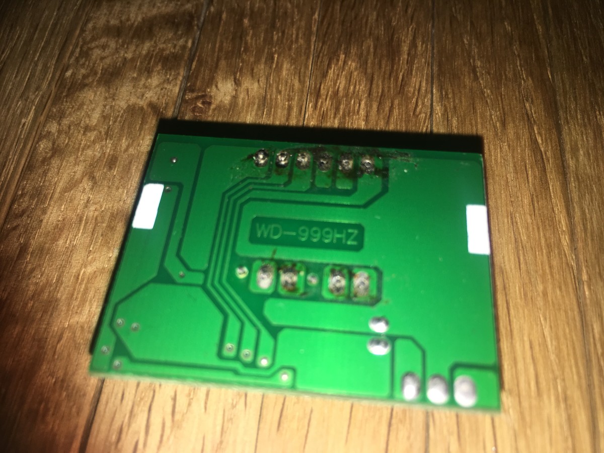

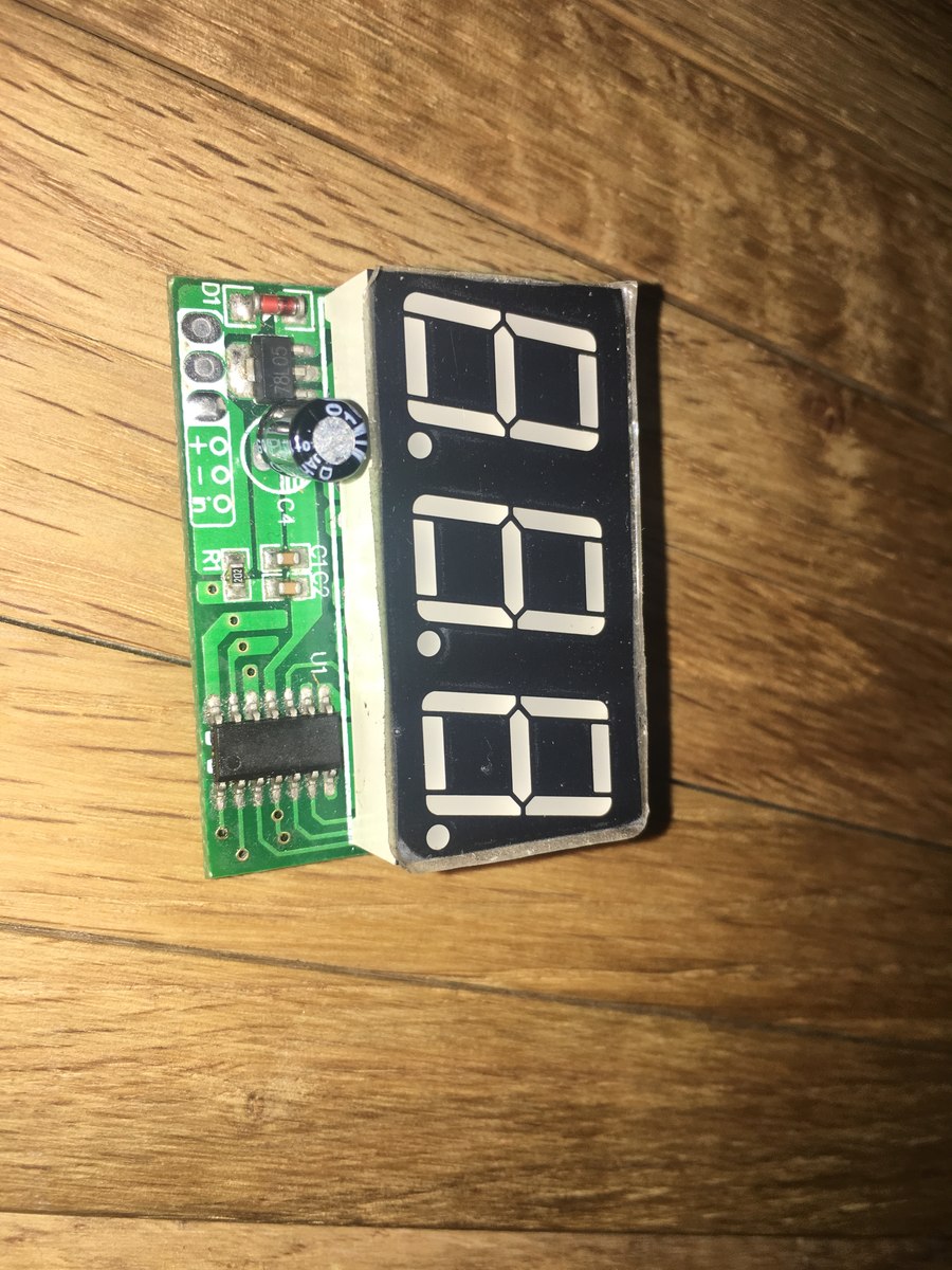

Ich hatte mit für ein paar € in der Bucht si einen 3-stelligen
Frequenzzähler gekauft und wie sich jetzt herausstellt, zeigt der etwa
2% ungenau nach unten an.
Was für ein Baustein verwendet wurde, ist nicht zu erkennen.
Auch kommt kein Quarz zum Einsatz.
Gibt es diese Schaltung vielleicht als Application Note eines AVRs?
Kennt jemand eine Alternative? Vielleicht etwas Ähnliches,
quellcodeoffen?
Grüße
Christoph

2% ist doch gut für so ein Teil.
In China ist es oft wärmer.
Vielleicht geht das Teil bei 30°C genauer :-)
Es könnte ein PIC sein???
Programmiere ihn um, evtl. lässt sich die Taktfrequenz kalibrieren,
ähnlich AVR.

Der PIC ist bereits programmiert. Die Firmware ist wahrscheinlich von
irgendeinem Open-Source-Projekt abgegriffen. Ein bisschen
Reverse-Engineering der Platine und googeln nach "PIC frequency counter"
dürfte schnell passenden Sourcecode liefern.

Probier doch mal, ob Du den Zähler durch variieren der
Betriebsspannung justieren kannst. Auch etwas ausserhalb
des "zulässigen" Betriebsspannungsbereiches.
Welche Angebotsnummer hat den das Teil?
Gruß Frank
von ChristophK (Gast)
Frank W. schrieb:
> Gruß Frank
Bucht # 331881331038
Habe übrigens den 5stelligen 1Hz-50MHz-Zähler doch noch am letzten
Samstag, also nach 24h, wie von Amazon versprochen, erhalten, so daß
sich eine Bastelaktion erübrigt hat.
Habe mir stattdessen den Pulseshaper noch mal vorgenommen. Ich muß ja
aus ca. 10mVpp einen Rechteck machen, der vom Zähler erkannt wird.
Möglicherweise ist ein Brumm drauf oder der Pegel zu klein, jedenfalls
nehme ich noch mal einen neuen Anlauf. Ich kann irgendwie nicht glauben,
daß ein Teil, das 3 Stellen Genauigkeit hat (was ca. 0,2% entspricht),
einen Absolutfehler von 2% haben soll. Wie genau sind den die
RC-Oszillatoren auf so einem PIC (was es wahrscheinlich ist bei dem
Preis)?
Grüße
Christoph
von Harald W. (wilhelms)
> RC-Oszillatoren
Besser 1% wird da schon schwierig. Hast Du das "Kalibrieren"
per Betriebsspannungsvariation denn schon mal ausprobiert?
ChristophK schrieb:
> Mach ich doch nicht, weil's nichts bringt,
> denn der Zähler hat einen 7805 on board und da kann ich an der äußeren
> Betriebsspannung (9V) ändern wie ich will.
Dann ändere doch mal die Betriebsspannung des µCs selbst,
z.B. zwischen 4 und 6 Volt.
von Michael S. (mikel_x)
Du besitzt nur 1 Frequenzzaehler, aber du weisst, dass der Oszillator
genau auf 440Hz schwingt und der Zaehler falsch misst...?
von Martin L. (maveric00)
der TO "weiß, daß der Frequenzgeber quarzgenau digital um 440 Hz in
1Hz Schritten durchstimmbar ist" (was zumindest für mich ein etwas
höherwertiges Gerät impliziert) und vergleicht dazu einen billigen
Ebay-Frequenzzähler ohne Quarz (nur internes RC) - da liegt die
Vermutung ja doch recht nahe,dass die Abweichung beim Frequenzzähler
liegen könnte, oder?
Schöne Grüße,
Martin
