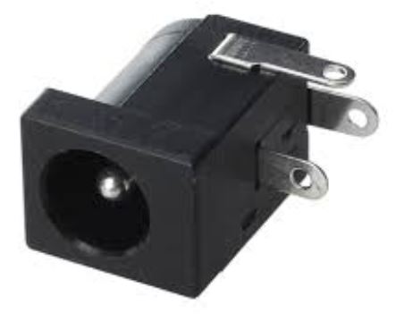

wie kann ich die DC 2.1mm Buchse auf meiner Lochrasterplatine
befestigen?
Oder gibt es für Lochrasterplatinen spezielle Buchsen?
Wo kann man günstig Steckerleisten & Co bestellen? Ist ja alles
s..teuer.

Du könntest das Kupfer unter dem Ding wegfräsen/schleifen, Löcher von
Hand setzen und dann mit Massivkupferdraht auf die Lochstreifen gehen.
Im übrigen würde ich dringend Streifenraster statt Lochraster empfehlen.
Geht auch einfacher zu löten.
Warum muss es genau diese Buchse sein? Es sollte auch Buchsen mit
passendem Rastermaß geben.
>befestigen?
Ausreichend große Löcher bohren und durchstecken, dann mit reichlich
Lötzinn an möglichst vielen Lötaugen anlöten.
Ist mir nicht bekannt.
>s..teuer.
Überall. Reichelt & Co sind deine Freunde. Man muss nicht immer in
Apotheken wie Conrad und Farnell einkaufen.

also ich durchschlage immer den Steg zwischen 2 passende Löcher mit
einem Schraubendreher (hier genauer 3 Stege für 3 Flachpins), da kann
man dann die Flachpins einführen und sogar verlöten.
Wer mag kann auch eine Laubsäge nehmen und zwischen 2 Löcher sägen.
