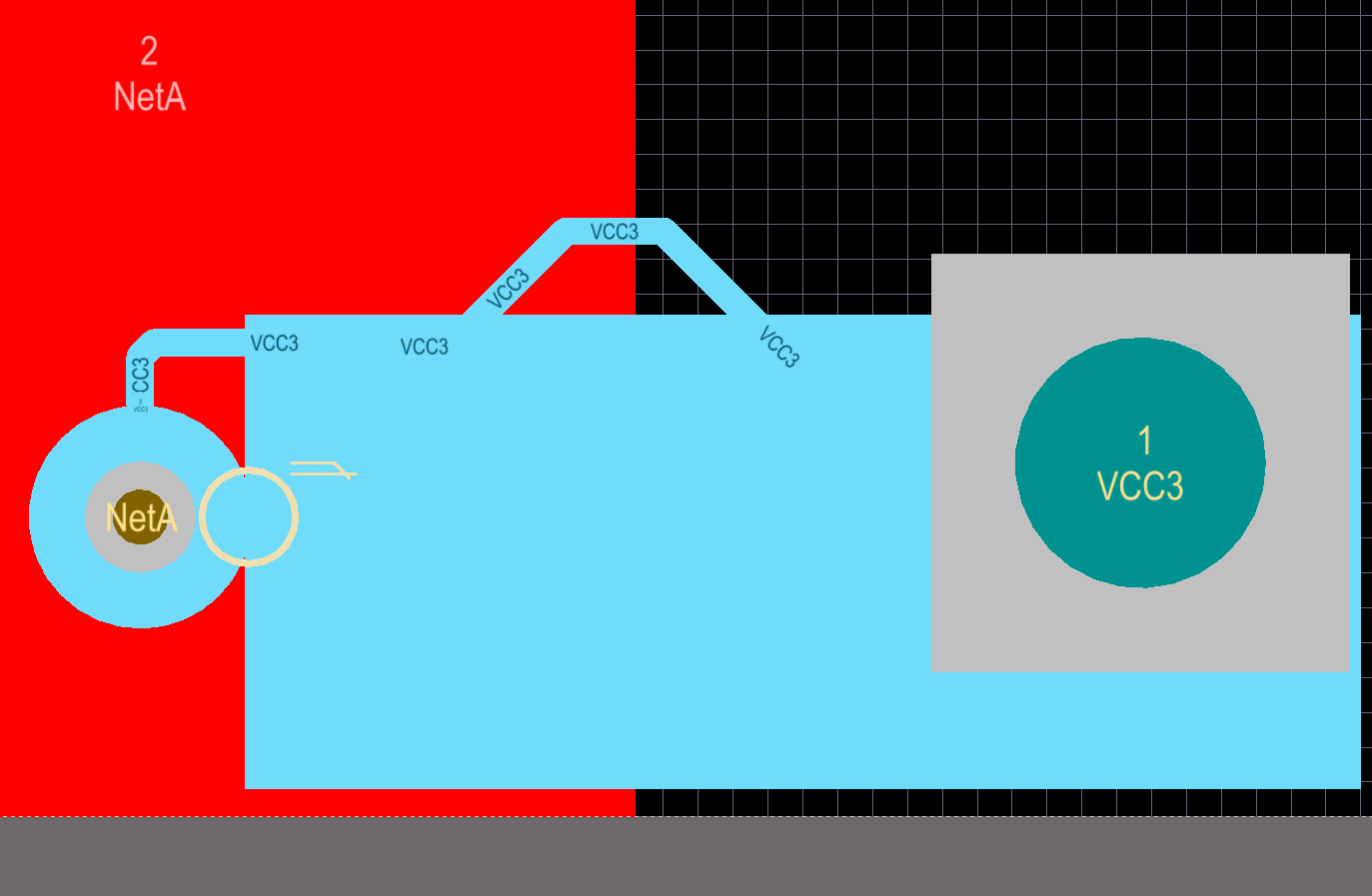

Gast #5132716
Hallo
Ich habe das "Net Tie" schon erfolgreich bei einem LP-Design einbauen
können. Dort ging es gut, weil auf beiden Pads des "Net Ties"
Tracks(Leiterbahnen) angehängt sind.
Wenn ich aber ein Polygon anhängen möchte bekomme ich auch immer
clearance Fehler.
Siehe Bild: Das Anhängen mit einem Track funktioniert problemlos. Bei
einem Polygon bekomme ich clearance-Fehler.
Und ja, natürlich kann man die Fehler ignorieren, bzw. Regeln definieren
welche diese Fehler ignorieren.
LG
Mike
#5133157
Hi Mike,
ich kann deinen Fehler bestätigen. Ich gehe auch immer mit einem Track
über das NetTie und dann auf das Polygon daher hatte ich noch nie ein
Problem. Hab jetzt erstmals versucht das NetTie direkt mit dem Polygon
zu verbinden - funktioniert nicht auch mit Ausnahmeregeln nicht. Das
System erzeugt ein Polygon das sofort als Fehler markiert wird, dass ist
ein Bug denn die Erzeugung des Polygons sollte den Rules folgen und kann
daher nicht sofort fehlerhaft sein.
Was funktioniert ist: ohne Ausnahmeregel und händischer Verbindung mit
einem Track - wie Du es beschrieben hast.
Ich kann nur sagen das in Version 17.1.6 (meiner Meinung nach) ein Bug
existiert im Zusammenhang von NetTie, Polygon und Designrule. Die
Erzeugung des Polygon scheint nicht 100% prozentig den vorgegebenen
Rules zu folgen.
PS: betrifft nur bedingt Herburts Problem er kann die Verbindung mit
Tracks ja problemlos machen.
