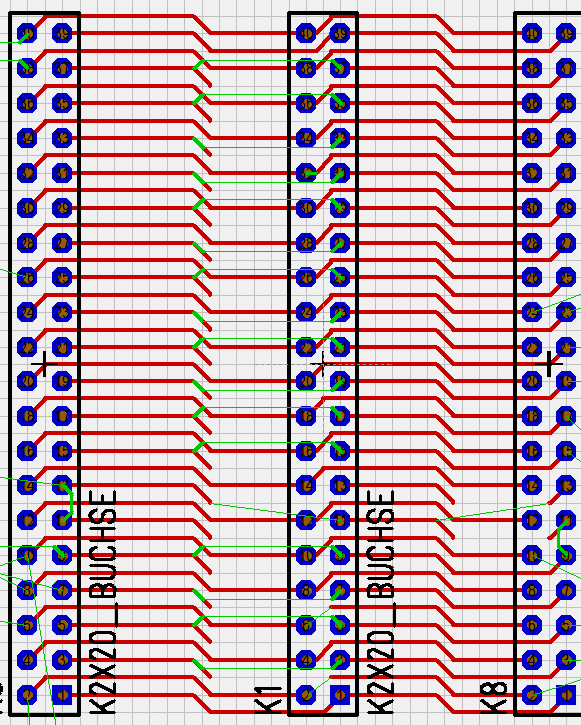

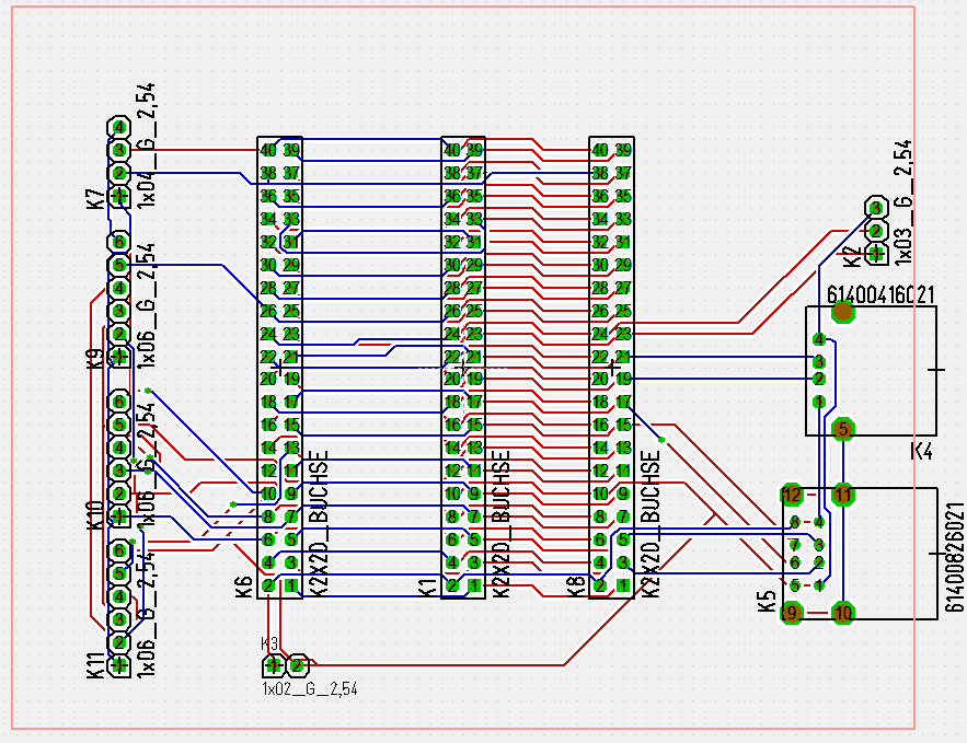

wie kann man Target beibringen, das es einen Bus in einem gewissen
Bereich so routet wie in dem Anhang (ist von Hand und noch nicht
komplett).
Es gibt zwar den Menüpunkt Speicher vorab routen, aber der bewirkt bei
den Steckverbinder nichts.
PS:
Der Rest der Platine besteht aus Sub-D/USB-Steckverbindern &
Schraubklemmen. die teilweise Signale von den Pfostenleisten enthalten

#5130236
@ Andreas F. (bazo)
Direkt wahrscheinlich gar nicht.
> (ist von Hand und noch nicht komplett).
Dann mach es per Hand fertig, ist ja nicht viel und auch nicht komplex.
Dito.

#5130498
@Andreas F. (bazo)
>eigentlich sollte man meinen, das nach 30 Jahre PCB-Software der stupide
>Teil nicht mehr von Hand gemacht werden muss...
Mag sein, aber Target und Eagle sind halt nur Mittelklasseprogramme, die
können keine Busse automatisch verlegen. Sowas können nur die Großen.
Die kosten aber auch großes Geld.

Gast #5131539
Andreas am besten machst du das von Hand. Geht auch schneller.
Nimmst am besten dafür den Electra Autorouter.
Dort die Bahnen von Hand verlegen. Dabei werden dann
auch automatisch die Leiterbahnen verschoben, die schon
geroutet sind, um deine Leiterbahn zu verlegen.
Damit hast du dann deine Leiterbahnen in ein paar Minuten
verlegt. Der Autorouter braucht länger, und es sieht
nicht so gut aus.
Gast #5131577
falls du nicht alles von Hand routen willst geht es auch mit dem
Autorouter.
Im Contour Autorouter gibt es die Möglichkeit Busse vorab zu routen.
2 Leiterbahnen konnten aber nicht verlegt werden. Dafür habe ich
nochmals den Elektra Router verwendet.
Das Ergebnis ist aber sicherlich noch an diversen Stellen
verbesserungswürdig und mit der Hand nachzuarbeiten .
