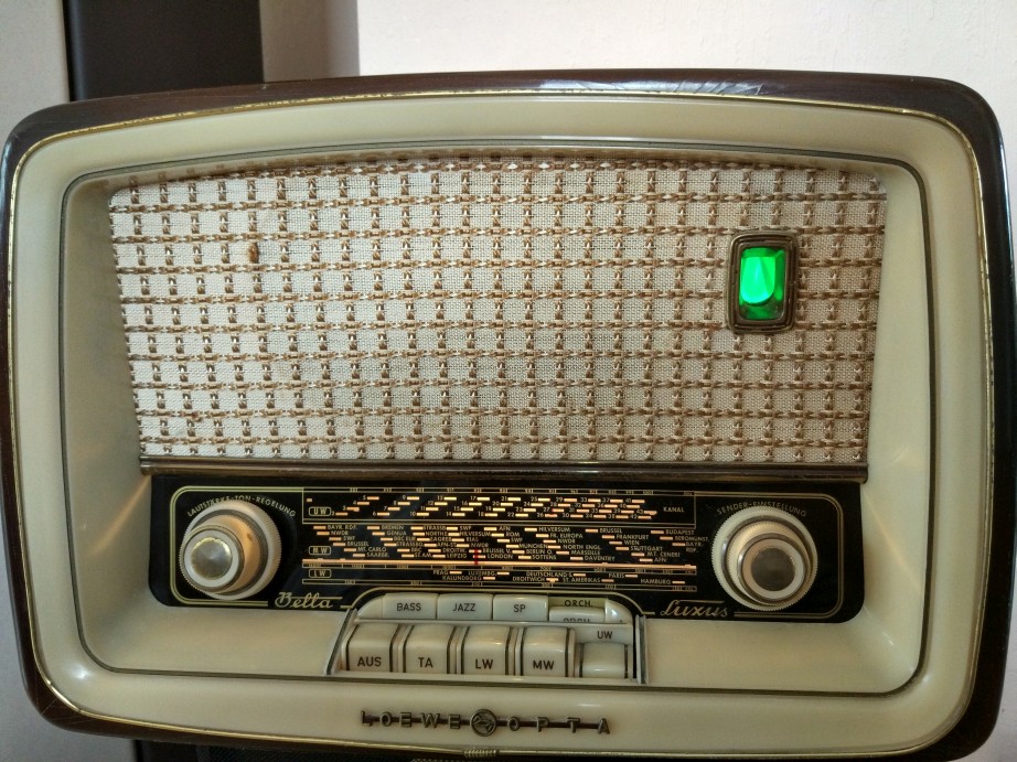

mein Sohn hat ein altes Röhrenradio Loewe Bella Luxus von 1956
rausgekramt, wollte es wieder in Betrieb setzen. Da funktionierte gar
nichts mehr.

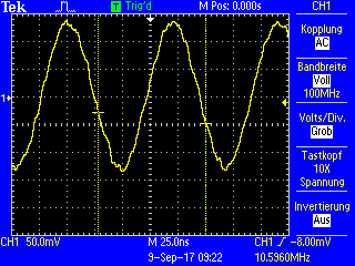

der Skalenseile will ich den zunächst nicht ausbauen. Die ZF geht über
einen ca 10cm langen unabgeschirmten Draht über Tastensatz auf das
Steuergitter 1 einer ECH81. Wenn ich da lose über 8,2p ein
FM-moduliertes ZF-Signal einspeise, kommt der Ton leicht verzerrt aus
dem Lautsprecher.
(Haupt-) Fehler liegt also im Tuner. Der Doppeldreko ist von außen
zugänglich. Per HF-Tastkopf an einem Plattenpaket knapp 100mV gemessen.
Halte ich das Oszi an meinen angelöteten 8,2pF Kondensator am ZF-Ausgang
sehe ich dort ein gut 50mV starkes Signal mit etwa ZF-Frequenz! Ändert
sich nicht beim Drehen an der Abstimmung.

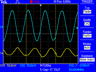

Habe zwei Dinge ausprobiert:
Radio auf 88MHz gedreht, und mit einem analogen Kofferradio unmittelbar
neben dem Röhrengerät ein Oszillatorsignal um 99MHz gesucht, aber nichts
gefunden. Habe langsam zwischen 95-101MHz durchgestimmt, aber fand
nichts plausibles.

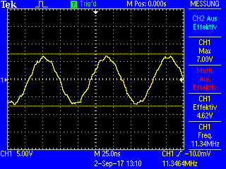

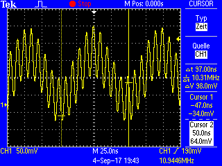

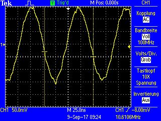

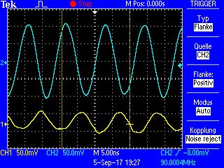

Mit dem Meßsender 88 MHz mit -10dbm in den Antenneneingang und mit dem
Oszi auf die Dreko-Platten. Auf dem einen Paket war das sehr starke
10,35MHz Signal, auf dem anderen ein schwaches 88MHz, weniger als
eingespeist.

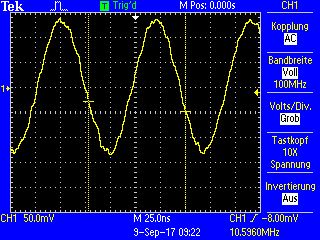

Habe mich übrigens Vermessen, das waren nicht knapp 50mV sondern knapp
5V (!)
Der eine Tastkopf ist wohl hin. Anbei ein Bild vom Signal: da schwingt
der Tuner-Oszillator auf knapp ZF-Frequenz statt im UKW-Bereich?!
Wie gesagt, eine EEC85 müsste ich erst bestellen. Neu gibts nur
Vergleichstypen mit amerikanischer Bezeichnung oder irgendwelche mir
nicht bekannten Hersteller (London, Ei).
Sieht mir aber eher nach einem anderen Fehler aus, die Röhre schwingt ja
mit ordentlichem Pegel!
Holler
Das ist sehr komisch.

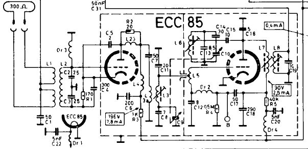

von michael_ (Gast)
Geh doch mal spaßeshalber mit Kältespray oder Warmluft auf den Tuner
los.
von michael_ (Gast)
Und die R R4/R5 kannst du auch von außen prüfen.
Zieh die Röhre raus, such den Gitter und Anodenkontakt und messe gegen
Masse, bzw. MP an Dr4.

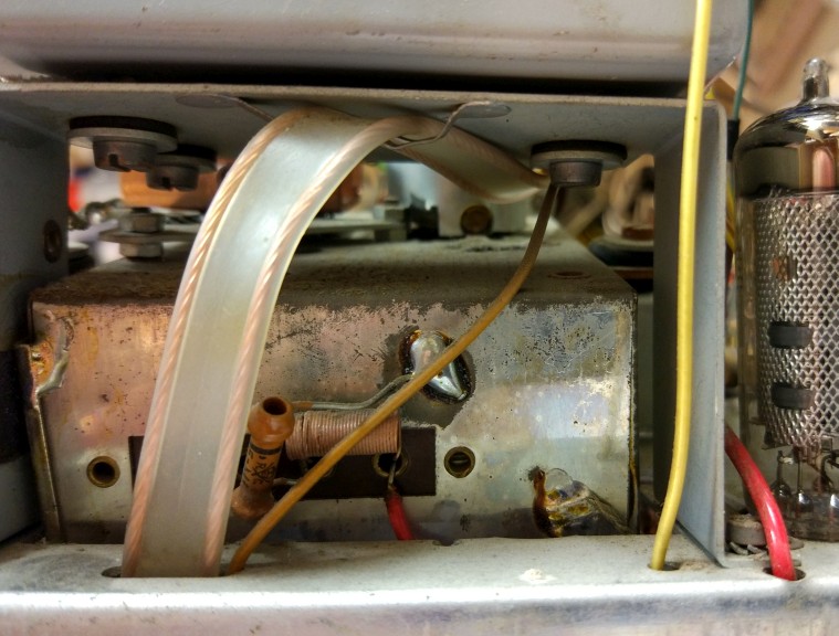

Hier noch ein paar Gleichstrommessungen:
- Gesamtstromaufnahme des Tuners 1,0mA an 205V => viel zu wenig.
- Einzelstrommessung von außen nicht möglich, siehe Bild. Müsste den
Anschlußdraht von DR4 durchschneiden.
- Gitter- und Anodenwiderstand R4 und R5 passen.
- R1 der Vorstufe ist korrekt, Anodenwiderstand R3 nicht messbar.
  Erklärt z.T. die geringe Stromaufnahme und die fehlende
Signalverstärkung, der Tuner muss dann so oder so raus. Vielleicht ist
R3 durchgebrannt.

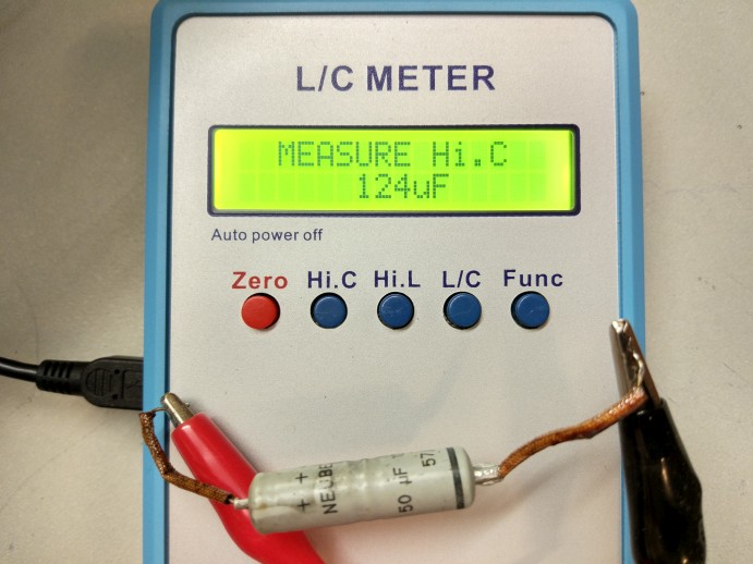

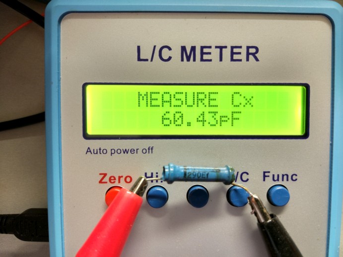

Hab mal zwei Elkos ausgebaut und vermessen. Den Ratio-C und den
Parallel-C zum EL84 Kathodenwiderstand. Sind auch nicht mehr koscher,
Kapazitäten mehr als verdoppelt. Innenwiderstand kann ich leider nicht
messen.
Gruß Holler

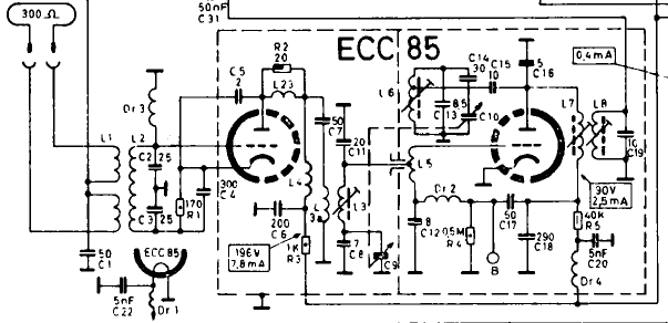

von Holger L. (73holger)
Das zweite System der ECC85 arbeitet als selbstschwingende Mischstufe.
Die Oszillatorfrequenz wird von L6/C10/C13/C14 bestimmt. Wenn die
Oszillatorfrequenz nicht paßt, wäre da zuerst zu prüfen.
Das vom ersten System verstärkte Antennensignal wird über L5 vom
Serienkreis L3/C9/C8 entnommen und dem Gitter zugeführt. Die ZF wird im
Auskoppelfilter an L8/C19 entnommen und sollte am heißen Ende von L8
meßbar sein.
Die angegebene Anodenspannung kann mit jedem modernen Multimeter
gemessen werden. C15 ist ok?

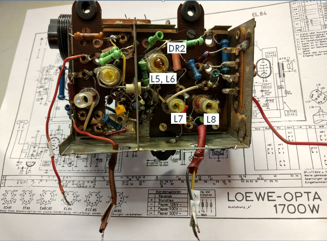

Wie gesagt, habe den Tuner noch nicht ausgebaut und geöffnet.
Wollte ich wegen der zu erwartenden Fummelei mit den Skalenseilen
eigentlich vermeiden, ist aber jetzt unvermeidlich.
Werde den C15 demnächst messen. Und R3.
Gruß Holler
von michael_ (Gast)
Die erste Stufe brauchst du erst mal nicht unbedingt.
Wenn du dort eine Antenne anschließt, sollten bei intakter Mischstufe
einige starke Sender zu hören sein.
C5 und C16 sollen Schwingneigung unterbinden.

von Ralph B. (rberres)
Ich weis nicht. Das Bild sieht komisch aus.
Ein Oszillator schwingt normalerweise mit einer sauberen Sinus.
Ist der Oszillograf nicht in der Lage mangels Bildschirmauflösung einen
sauberen Sinus darzustellen? Oder siehst du Aliasingprodukte?
Oder vielleicht 10cm lange Massestrippe des Oszillografentastkopf und
dazu noch an ungeeigenten Massepunkt angeschlossen?
In der Schaltung kann der Oszillator niemals ca 10MHz mit 5V Amplitude
liefern.
> R3 durchgebrannt.
Selbst wenn C15 oder C16 einen Kurzschluss hat ( was ich noch am ehesten
glaube ).
Ralph Berres
Das habe ich mich auch schon gefragt. Auf dem (TFT-) Schirm sieht der
Sinus sauber, aber etwas fett geschrieben aus. Sobald ich den "Print"-
Knopf zum Speichern drücke wird die Linie dünn und verzittert. Könnte
ein Aliasingfehler sein, bloß warum? Das Oszi sampled mit 1 G/s.
Das Signal habe ich direkt am heißen Ende des Drehkos mit dem Tastkopf
gemessen, da ist kein Kabel zwischen. Findet sich in etwas geringerer
Amplitude auch am ZF-Ausgang.
Und die 5Veff stimmen. Habe den Tastkopf nochmal am Kalibierausgang des
Oszi geprüft, nachdem mir ein anderer Tastkopf Unsinn anzeigte.
Warum soll der Oszillator das auch nicht schaffen, bei 200V
Betriebsspannung?

Anbei ein Bild vom geöffneten Tuner. Interessant finde ich die lose
Kopplung des ZF Filters L7 / L8. Da sind ca 2cm Luft zwischen, sonst
nichts?!
Muss den geöffneten Tuner erstmal mit langen Drähten versorgen um weiter
zu messen. Heute Abend gehts weiter.
Ich meinte das Massekabel des Tastkopfes.
Das spricht für einen starken Jitter in der Triggerung. Könnte
eingefangenes Brummen sein. Vielleicht doch ungünstiges angeschlossenes
Massekabel , welches viel zu lang ist?

Die Stromaufnahme der Vorstufe beträgt 6,0mA (statt 7,8mA im Plan), die
Anodenspannung passt nahezu.
Am Oszillator/Mischer passt nichts. 1mA Stromaufnahme statt 2,5mA, damit
Anodenspannung zu hoch und vor allem die 11,35MHz Schwingung hat satte
70Vss an der Anode. Aber schön sinusförmig ...
Kurzgeschlossene Cs habe ich auf Anhieb nicht gefunden, alle lassen sich
wegen parallelen Spulen auch nicht messen.
Zum Bestimmen der Kapazität kommt man ums auslöten wohl nicht rum?!
Gruß Holler

von oszi40 (Gast)
Dann ist wohl was verdreht oder kapazitiv belastet?
So ca. 77 od. 118 Mhz hätte mir besser gefallen. Versuche mal alternativ
über eine Leiterschleife in der Nähe einzukoppeln statt direkt den
Oszillator zu verstimmen bei der Messung.

Frage mich gerade wie die Rückkopplung für das Signal verläuft: über die
DR2?
Ist ja nur eine Luftspule, sieht man gut auf dem Foto oben.
Worin besteht überhaupt der Nutzen des kapazitiven Teilers C17/C18?
Eine leichte Rückkopplung zur Erhöhung der ZF-Verstärkung?
Jetzt fehlt mir die Erfahrung mit solchen Röhrenschaltungen.
Gruß Wulf
oszi40 schrieb:
das kommt mir die ganze Zeit spanisch vor.
so weit kann man den Kreis garnicht verdrehen das er auf 11 MHz
schwingt.
Ich tippe eher darauf das es irgendwelche Kippschwingungen sind , welche
nichts mit der Resonanzfrequenz des Oszillatorkreises zu tun hat.
Oder der ZF Schwingkreis ist als Oszillatorkreis dominant.
Überprüfe doch mal ob der C 18 290pF überhaupt noch Kapazität hat.
Ralph Berres

von B e r n d W. (smiley46)
Ich versuchs mal mit einer Schaltungsdiagnose
Die Oszillatorrückkopplung findet über C15, L6 und L5 statt. Bei L7, L8
und C19 handelt es sich um das erste 10,7MHz ZF-Filter. Um zu
verhindern, daß die Triode auf 10,7MHz schwingt, ist die Schaltung über
den Pfad C18, C17, Dr2 und C12 neutralisiert. Die Dr2 sperrt für VHF,
läßt jedoch höchst wahrscheinlich Teile des ZF-Signals durch.
Gleichzeitig ist C12 auch für die Schwingung des VFOs erforderlich.
Deshalb würde ich mit der Fehlersuche bei C12 anfangen.
Gibts eine zweite Meinung/Gegenstimmen?
von Holler (Gast)
michael_ schrieb:
> Und welche Spannung fällt da ab?
Habe es nicht mehr genau parat, waren wenige Volt negativ gegen Masse,
schien mir plausibel.
Yep, der wars. Hat nur noch 60p statt 290p. Habe erstmal eine Folie
eingelötet, hatte nichts anderes in der Spannungsklasse da.
Der Oszillator schwingt jetzt gut 10 MHz oberhalb (!) der
Empfangsfrequenz.
Stromaufnahme stieg auch von 1mA auf 2,2mA, immerhin fast Sollwert.
Danke euch für die rege Beteiligung!!!
War ein Erfolg.

Habe heute Abend provisorisch über einen 15cm (!) langen Draht die ZF
ans Radio angeklemmt, der Tuner liegt noch geöffnet neben dem Radio.
Einen 1/2m langen Draht an L1 gehangen, aber da kommt kein Sender rein.
Sind allerdings schwierige Empfangsbedingungen im Bastelkeller.
Dann das Koax-Kabel vom Meßsender Außenleiter an die Mittenanzapfung von
L1, Innenleiter an einen der Dipolanschlüsse.
-20dBm mit 1kHz FM bei 40kHz Hub eingestellt und der Ton kommt bei
entsprechender Abstimmung voll auf die Lautsprecher, Vollausschlag am
Magischen Auge.
Ab -40dBm rührt sich das Magische Auge.
Ab -60dBm hört man leise den Ton.
Der geöffnete Tuner ist sicher alles andere als ideal, aber die
Empfindlichkeit sollte doch besser sein.
Mit -20dBm am Eingang habe ich per Oszi am Anzapfpunkt von L5 die
Verstärkung der Vorstufe gemessen, die ist deutlich <1.
Umgekeht schlägt das Oszillatorsignal mit über 20mVss auf den
Antenneneingang durch. Habe deshalb für die Verstärkungsmessung den
Oszillator abgeschaltet.
Zusammen mit dem Mischer ergibt sich eine leichte Gesamtverstärkung des
Tuners von Antenne zu ZF, siehe angehängtes Oszillogramm. Eingang
-20dBm.
Vielleicht ist die ECC85 wirklich taub, aber dann müßte doch der
Anodenstrom geringer sein, oder?
Vermute eher einen weiteren defekten Kondensator.
Oder sind die Verstärkungsfaktoren von Röhren im UKW-Bereich so klein?
Hatte vor ein paar Jahren einen simplen 470Mhz Vorverstärker mit
modernen Transistoren aufgebaut, der lieferte bei 1mA rund 30dB.
So 10dB würde ich von einer betagten Röhre schon erwarten.
Gruß Holler

Messe erst mal die beiden Anodenspannungen, die sich im Betrieb
einstellen.
Wenn diese im etwa stimmen, dann überprüfe mal den C6 und C7 ob diese
noch Kapazität haben. C7 ist vom Wert her kritisch da er die pimäre
Resonanzfrequenz mitbestimmt.

womit hast du gemessen? Bedenke dieser Punkt an L5 hat einen
Innenwiderstand von einigen hundert Ohm. Keine 50 Ohm wie dein
Spektrumanalyzer. Und ein 100MHz Oszillograf hat bei der Frequenz
bereits einen Amplitudenabfall von 3db , zudem wird durch die
Eingangskapazität des Tastkopfes der Schwingkreis massiv verstimmt.
Besser wäre es du gibst die 100MHz am Eingang rein ( ca 10mV nicht
mehr!! ) und misst die 10MHz ZF mit dem Scope ( nicht mit dem
Spektrumanalyzer der ist zu niederohmig ), und stimmst mit dem Dreko auf
maximalen Pegel ab.

von Holler (Gast)
Die Anodenspannungen stimmen so etwa, kann auch nicht anders sein wenn
Stromaufnahme und Vorwiderstände halbwegs passen.
Die bei beiden Cs sind in Ordnung, stimmen sehr genau.
Habe die Vorstufe nochmal sorgfältig bei -24dBm Eingangssignal
vermessen. Um Frequenzgangfehler der Tastköpfe zu vermeiden, eine
Relativmessung von Eingang zum Anzapfpunkt von L5. Die Verstimmung durch
den Tastkopf ist hier gering, läßt sich außerdem leicht mit dem Dreko
nachstimmen.
Siehe Oszilloskopbild: gelb=Eingang, blau=L5-Anzapfung.
Verstärkung ist 4, also 12 dB. Ist doch im zu erwarteten Rahmen.
Der ZF Ausgang ist nicht so einfach messbar: einmal wegen des
allgegenwärtigen Oszillatorsignals und weil der Ausgang sehr empfindlich
auf den Tastkopf reagiert.
Ist denke ist auch nicht so wichtig: gestern in meinem letzten Post
hatte ich schon ein ZF-Signal bei -20dBm Eingang gezeigt, allerdings
wusste ich da noch nicht dass das von der Tastspitze deutlich
bedämpft/verstimmt wird. Sieht man am magischen Auge und hört man im
Lautsprecher.
Habe meine Behelfsantenne im Keller etwas verbessert: höre jetzt 3 UKW
Sender in mäßiger Qualität. Ok, der Ratio-Elko fehlt noch.
Ich denke das Thema ist erstmal durch: baue den Tuner wieder zusammen.
Bevor ich den einsetzte, wird die defekte AM/UKW Antriebskupplung
repariert. Wird sicher fummelig.
Bis ich das Radio zusammen habe, ist sicher auch die Ersatz-ECC85 da.
Glaube aber nicht das die was bringt. Der entscheidente Fehler war der
Neutralisations-Kondensator C18.
Gruß Holler
von Holler (Gast)
Der UKW Tuner im Radio ist wieder eingebaut und spielt perfekt!
Habe noch Interesse halber im eingebauten Zusand ein paar Messungen
getätigt, die Ergenisse sind gegenüber dem offenen Tuner, zumal an
langen Kabeln, deutlich besser:
Die Verstärkung von Anntennen-Eingang zu ZF Ausgang.
Beim geöffneten Tuner lag die etwa bei 2, siehe Bild
https://www.mikrocontroller.net/attachment/340388/BellaLuxusZF-20dBmInputTunerOffen.gif
Geschlossen mit der originalen Valvo ECC85 bei knapp 5-fach.
Wahrscheinlich wurde das sehr lose gekoppelte ZF-Filter durch das
fehlende Blech verstimmt.
Neue ECC85
Eine neue ECC85 Marke "London" hat einen deutlich höheren Anodenstrom in
der Vorstufe gebracht (8,5mA statt 6,0mA und Stromlaufplan 7,8mA),
minimal mehr Verstärkung aber letztlich merkt man beim Empfang keinen
nennenswerten Unterschied.
Empfindlichkeit
Ist im eingebauten Zustand sehr viel besser geworden, wohl wegen der
ZF-Verstimmung.
Vollausschlag magisches Auge: -46dBm (1mV)
Magisches Auge rührt sich:    -70dBm (70uV)
Rauscharmer Empfang           -80dBm (23uV)
Meßton gut hörbar             -93dBm (5uV)
Zusammen mit der anscheinend sehr guten eingebauten Rahmenantenne lassen
sich viele Sender rauschfrei empfangen. Kaum Unterschied zu einem
modernen Radio (ok, kann nur Mono). Nur findet bei schwächeren Sendern
keine wirkliche Begrenzung statt, das Radio wird leiser um man muß die
Lautstärke nachregeln.
NF-Frequenzgang
Mit dem Meßsender grob von 20-20kHz durchgefahren. Je nach Klang-Presets
(Jazz, Sprache, Orchester, Bass) sehr unterschiedlich. Orchester klingt
am neutralsten. Dabei starke Bassanheben, vermutlich kompensiert das den
eingebauten Lautsprecher. Nach oben ist der Frequenzgang nahezu linear
bis 20kHz (-3dB). Genau habe ich es nicht gemessen. Klirr ist optisch
nicht erkennbar.
Klingt alles in allem sehr angenehm. Die Ratio-Kurve fällt nicht perfekt
auf das Empfindlichkeits-Maximum, aber wegen der verklebten Kerne gehe
ich da nicht bei.
Gruß Holler
von Holler (Gast)
Ist ja Unsinn, habe jetzt nicht mehr mit -20dBm, sondern mit nur noch
-34dBm eingespeist. Verstärkung also 100mV/4,5uV = 23 fach, also über
20dB.

von Holler (Gast)
Ralph B. schrieb:
> herzlichen Glückwunsch!
Danke, hat Spaß gemacht!
Ralph B. schrieb:
> Bitte erkläre mir das mal?
> meintest du 86db?
Ja, man sollte seinen Text durchlesen bevor man auf "Absenden" drückt.
Oben sieht man das ZF-Oszillogramm mit einem Pegel von 300mVss.
Das sind 106mV effektiv.
Eingangspegel an der Antenne -34dBm, also 4,5mV (und nicht uV).
Die Verstärkung ist dann 23,6 fach, also 27dB. Das "gut 20 dB" meinte
ich im Sinne von "etwas mehr als" und ist mindestens Missverständlich.
Die 23-fach bzw 27dB im Einbauzustand sind viel mehr als 2-fach bzw 3dB
beim offenen Tuner. Da liefert die additive Mischstufe doch einiges an
Verstärkung (27dB-12dB), wenn das ZF-Filter in Resonanz ist.
Gruß Holler
