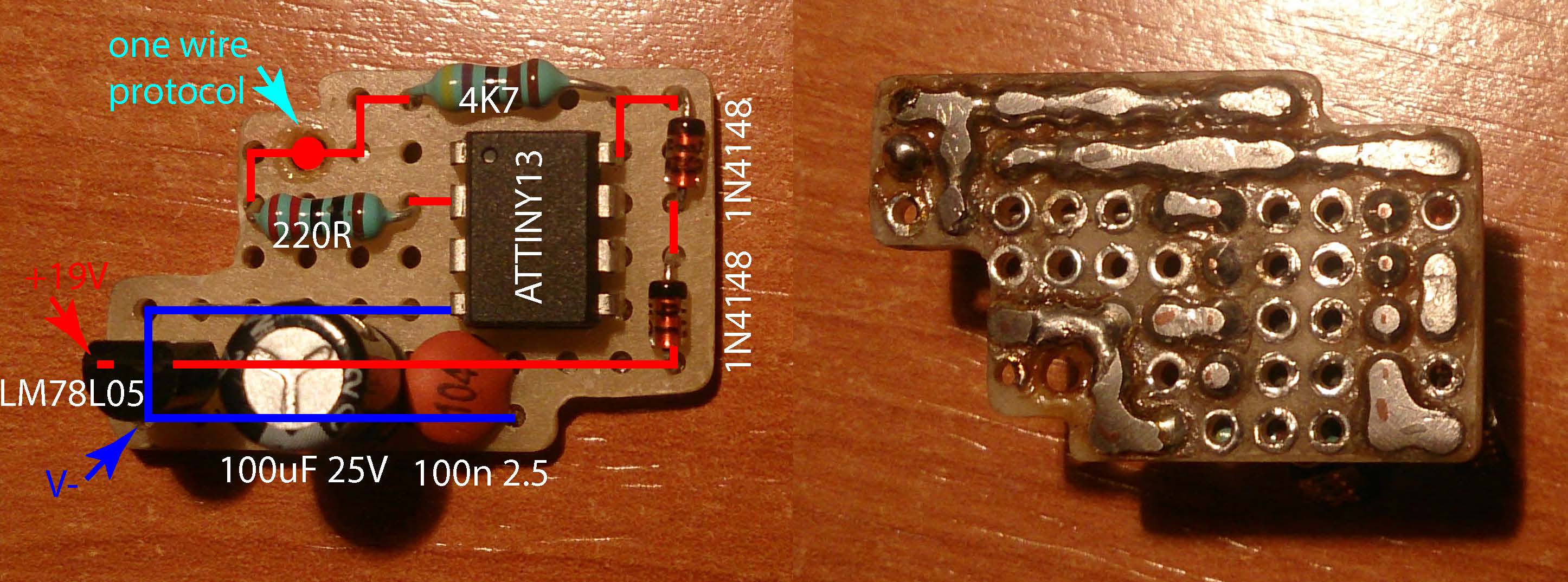

OP #5135669
Hallo!
Ich habe den Autor des Themas kontaktiert. Dabei erfuhr ich, dass dieser
tot ist. Ich habe mich an den Nutzer Goran Nsw gewendet, da dieser
schrieb, dass er es gelöst hat. Seine Schaltung ist im Datei Anhang
angehängt. Derzeit bin ich am programmieren des Attiny 13. Wenn ich es
geschafft habe werde noch einen weiteren Beitrag posten.
Mfg.Stefan321

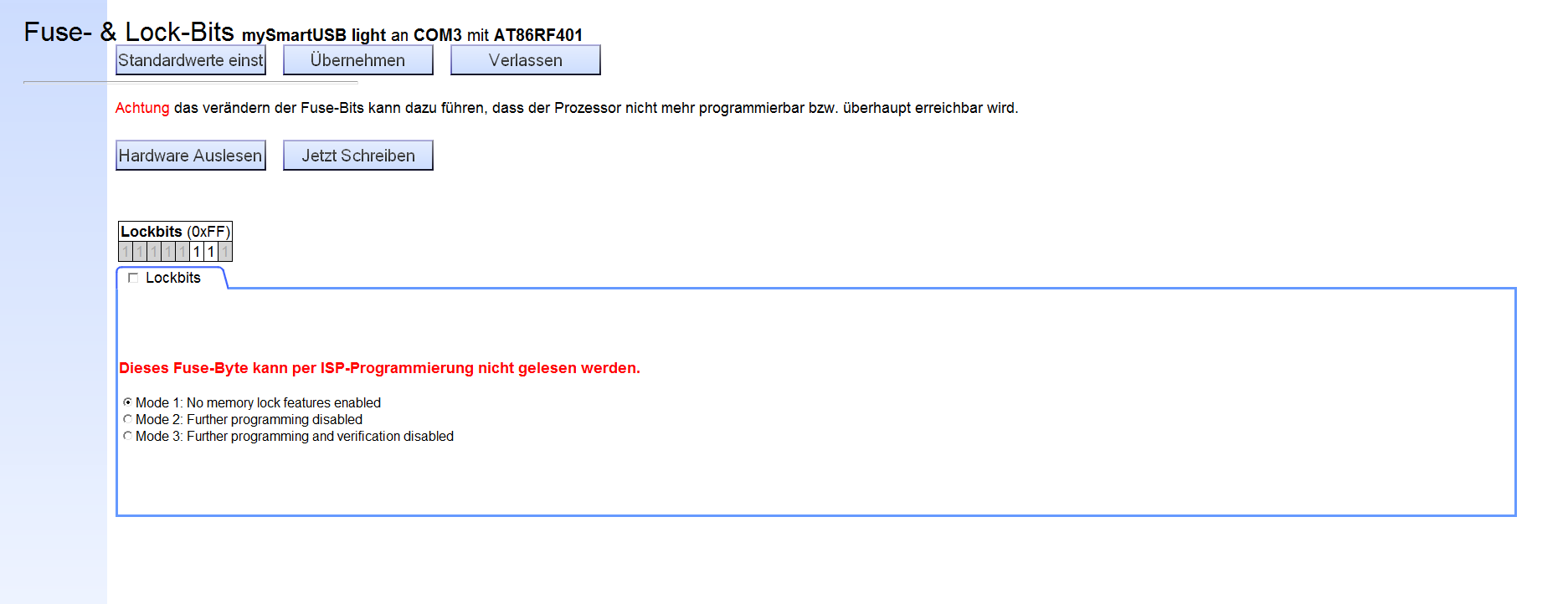

OP #5137618
Danke erstmal für eure Antworten!
Ich programmiere den Attiny 13 mit dem Gerät: "My Smart USB Light"
Habe inzwischen eine andere Software zum programmieren. Die Software
heißt: "My AVR Prog Tool". In der Sofware kann man auch Optionen zu den
Fuse und Lock Bits einstellen. Habe davon einen Screenshot angehängt.
Das Problem ist das ich das zum Ersten mal mache. Daher weiß ich nicht
was ein "Fuse Bit" ist. Könnte bitte mir jemand erklären was das ist?
MfG.Stefan321

(Firma: matzetronics) #5138741
Du solltest erstmal auslesen. Im Moment siehst du bei den Fuses nur
einen kleinen Ausschnitt der vorhandenen Fuses - nämlich die für dich
völlig unnötigen Lockbits. Du suchst aber die 'CKDIV8' Fuse.
Vor dem auslesen musst du aber sicherstellen, das der Programmer auch
wirklich auf den Tiny13 eingestellt ist.

OP #5160301
Hallo!
Ich hatte erfolg!!!!!
Also für alle die das nachmachen wollen hier die Anleitung: Das
Programmier Gerät My Smart USB Light Avr kaufen. Dann den Attiny 13 am
Flachband Kabel anstecken. Dann die Software My Avr Prog Tool verwenden.
Hier der Link:
http://shop.myavr.de/index.php?sp=download.sp.php&suchwort=dl112 Die
Software starten dann die hier im Dateihang angehängte Rar Datei
extrahieren und die Hex-Datei: "1wire-test07-poellinger.hex" als
flasch-Datei wählen. Dann das Häckchen bei Fuses "Low" setzen folgende
Fuses setzen: Serial Programming Enabled, CKDIV8 DEAKTIVIEREN!!!!, int.
Osc. 9.6 mhz ckk 64 ms. Dann flashen. Die Warnung die dann kommt
bestätigen. Fertig! Den Chip in der gebauten Schaltung einsetzen. Nun
lädt der Dell!!!
Das Foto mit der Schaltung habe ich hier noch mal angehängt.
Ich übernehme keine Haftung für irgendwelche Beschädigungen. Das ist nur
eine Anleitung.
Viel Erfolg beim Nachbauen!
MfG.Stefan321
