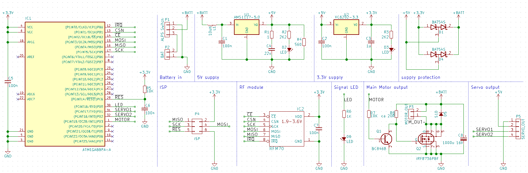

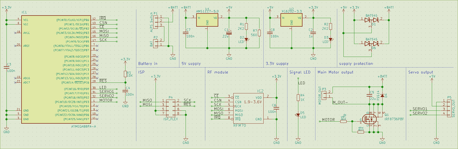

Moin,
hatte die Woche hier schon ein Thema speziell zu dem eingesetzten
Spannungsregler, aber jetzt wohl ein größeres Problem, daher hänge ich
nochmal meinen ganzen Schaltplan an.
Ihr seht da einen Empfänger für ein kleines Flugzeug mit 2 Servos
(Höhen- und Seitenruder) und einem PWM-Ausgang für den
Luftschraubenmotor.
Am Header BAT ist ein 2S-Lithium-Akkupack (7,2V .. 8,4V) angeschlossen,
Funksignal kommt rein über das RFM70 unten, der Rest sollte quasi
selbsterklärend sein.
Folgendes Problem: Wenn ich "zu schnell" die Leistung des Motors erhöhe,
schlägt irgendwas an der Schaltung durch, mein FET bleibt leitend, was
sowohl dem Motor als auch bestimmt anderen Teilen der Schaltung schadet.
Der Motor wird mit PWM bei 31,25KHz betrieben zwischen 0% und 15% duty.
Ich möchte damit die Leistung auf etwa 7W deckeln.
Konkrete Fragen:
1. Woher kommt das seltsame Verhalten von meinem FET?
2. D4 habe ich nach dem "dimensioniert", was meine Kiste an
SMD-Schottkys hergab. Hab ich da vielleicht nen grundsätzlichen
Schnitzer? Sollte man vllt. gar keine Schottkys als Freilaufdioden
nutzen?
3. Bringt mir der FET hier überhaupt Vorteile gegenüber zB einem
Darlington NPN?
Ich hoffe, ihr könnt mir ein bisschen auf die Sprünge helfen :)
von HildeK (Gast)
> nutzen?
Da dürfte das Problem drin stecken.
Als Freilaufdioden sind Schottky schon geeignet, wenn auch nicht
unbedingt immer notwendig.
Was aber notwendig ist, dass diese den Motorstrom abkönnen und gerade
der ist beim schnellen Hochfahren besonders groß. Außerdem müssen die
Dioden schnell sein, denn deine PWM-Frequenz ist nicht gerade niedrig
und gerade dann sind die Schottky besser geeignet.

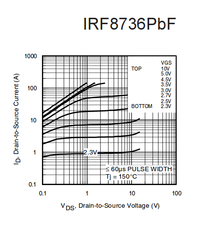

von Hubert G. (hubertg)
Schau mal ins Datenblatt des FET, bei 3,3V Ansteuerung hast du da
schlechte Karten.
von B. Rendt (Gast)
Ich lese da einen Strom von bis zu 20A ab, das reicht mehr als dicke.

von Achim S. (Gast)
Die Kennlinienschar, die du angehängt hast, gilt bei 150°C - also grade
kurz bevor der FET dir ohnehin abraucht. Schau dir die Kennlinienschar
von 25°C an und denke daran, dass das typische Werte sind - keine
garantierten Werte. Reicht es dann auch noch mehr als Dicke?
Soll dein C5 zur Entstörung dienen? Alleine schon um diese 22µF mit
31kHz umzuladen verheizt du einige Watt in deinem FET.

von Frickelfritze (Gast)
B. Rendt schrieb:
> daher hänge ich
Da sind schon wieder nur 100nF an der Primärseite des
Spannungsreglers. Das kann nicht gutgehen, wann auch immer.
Das haben wir doch letzthin schon besprochen, der Regler
braucht einen fetten Elko am Eingang.
Mannomann....

von Ottmar K. (wil1)
C5 muss weg, ist fast ein Kurzschluss fuer die PWM!
Kapazitiver Blindwiderstand 22uF bei 31kHz ca. 0,24Ohm!
mfG Ottmar
von B. Rendt (Gast)
holger schrieb:
> C5 da mal entfernen
Christian S. schrieb:
> C5 sollte weg
Ottmar K. schrieb:
> C5 muss weg
Hm, mal sehen …
https://www.mikrocontroller.net/wikifiles/f/fa/Motor_PWM_1.gif
… oh. Oh. OH! OOOH!!!
… hehe … Keine weiteren Fragen. War ich eigentlich besoffen als ich den
Schaltplan gemacht hab? :D
Na, dann schau ich mal durch, welche Bauteile überlebt haben.
Findet jemand eine Fehlerkette, der den AVR oder das RFM grillt? Oder
hab ich mir die Funkstrecke eher per EMV gestört?

von Mark S. (voltwide)
ganz davon abgesehen ist 31kHz schon verhältnismäßig hoch, vor allem
wenn das gate ungepuffert aus dem uC-port getrieben wird. Wenn das
gate-Signal verschleift (aufgrund der gate-Kapazität) nehmen auch die
Umschaltverluste zu.

von Marco H. (damarco)
Grundsätzlich ist es schon mal unklug den FET so anzusteuern. Wie ist
denn die PIO konfiguriert ?  Kommt die überhaupt mit dem FET als Last
klar ?
Die Gate Beschaltung ist alles andere als ideal ;) R6 mit 1K relativ
hoch. Ich würde den FET über einen Treiber ansteuern und die höhere
Batterie Spannung dazu benutzen. Macht zwei Transistoren mehr.
Geh doch mal mit dem Ozzi an die Schaltung und schau dir die Flanken an.
C5 macht eigentlich keinen Sinn, da er das Schaltverhalten der Diode
etw. negativ beeinflusst. EMV technisch würde man die ganze
Leistungsstufe behandeln und vor allem den µP und Empfänger schützen.
Das ganze kann davon kommen das der µP seine Funktion aufgrund der
mangelnden Qualität der Versorgungsspannung einstellt. Die Maßnahmen an
dem µP sind leider nicht ausreichend. Hier gibt also mehrere Baustellen.
C5 muss nicht weg sondern er muss richtig in die Schaltung
eingebracht werden. So wie es die Wiki-Schaltung vorsieht:
B. Rendt schrieb:
> Hm, mal sehen …
Und zwar ganz nahe am Motor, nicht irgendwo in der Schaltung.
Dabei darf der Kondensator - je nach Stromaufnahme des Motors -
auch gerne um 1 bis 2 Zehnerpotenzen grösser sein.
Dann fehlt "nur noch" die Entstördrossel zum übrigen Teil
der Schaltung damit der Prozessor in Ruhe arbeiten kann.
Denn alleine ein Elko schafft es eventuell nicht die
hochfrequenten Induktions-Spitzen wegzubügeln.
Ähm C5 22µF wirkt wie ein Kurzschluss bei 31KHZ, darüber würde ich mal
nachdenken. Der FET schaltet einen Kurzschluss, der Strom wird dabei so
groß das Vbat zusammenbricht und der µP aussetzt.
Wenn man den Motor Entstören möchte dann dessen Oberwellen und nicht die
eigentliche PWM Frequenz.
Das braucht man nicht Simulieren das kann man sich denken ;)
von chris (Gast)
Komisch, dass noch niemand die falsche Beschaltung des AVR genannt
hat...
Nur ein Abblockkondensator (C3) ist zu wenig.
AVCC muss angeschlossen und ebenfalls abgeblockt werden.

von B. Rendt (Gast)
Okay, das ist tatsächlich neu für mich; ich trieb mich meistens mit
Atmels rum, die diese Spezialpins nicht haben, oder hatte sowieso den
ADC benutzt und die damit natürlich standardmäßig beschaltet.
Mich jetzt nochmal informiert und laut DB ist es zumindest ausreichend,
AVCC auf VCC zu legen um die Ausgänge des µC zu treiben. Separates
Abblocken ist natürlich möglich, würde ich hier aber aus Platzgründen
einsparen da ich ADC hier nicht nutze.
Marco H. schrieb:
> Wie ist denn die PIO konfiguriert ?
PIO?
Wie erwähnt, Platzproblem. Eher ersetze ich den FET durch einen
Darlington NPN.
Marco H. schrieb:
> Die Gate Beschaltung ist alles andere als ideal ;) R6 mit 1K relativ hoch.
Huch? Eigentlich hatte ich fest damit gerechnet, das sei eher *zu
wenig*.
Frickelfritze schrieb:
> C5 muss nicht weg sondern […] ganz nahe am Motor, nicht irgendwo in der
Schaltung. Dabei darf der Kondensator - je nach Stromaufnahme des Motors - auch
Viel näher am Motor geht nicht, der hat Anschlusslitzen. Selbst wenn,
wäre er dann schaltungstechnisch in derselben Position; größere
Kapazität würde den Blindwiderstand nur noch weiter runtersetzen.
> Dann fehlt "nur noch" die Entstördrossel zum übrigen Teil der Schaltung
Also 10uH von VBAT zum 5V-Regler, oder wie würdest du
positionieren/dimensionieren?

-> AVCC beschalten, auch wenn ADC ungenutzt.
-> C5 an der Stelle ist nach wie vor Käse.
-> PWM Frequenz überdenken und runtersetzen, siehe Gatekapazität des FET
usw.
-> PWM Freq muss auch zur Diode passen.
-> ggf halt den FET durch bipolar Darlington ersetzen.
Zur Diode:
Ich finde bei vielen Dioden eine Angabe zu "voltage rate of change"
dV/dt, aber nicht zur Schaltfrequenz oder zur "recovery time". Kann ich
das dann so benutzen?
dV/dt = 10000 V/µs => dt/dV = 1µs / 10kV
(bei U<10V) X / 10V = 1µs / 10kV
<=> X = (1µs / 10kV) * 10V = 1µs / 1k
<=> X = 1ns
f <= 1s / 1ns = 1 GHz
Das DB hierzu übrigens von SS16, siehe
https://www.vishay.com/docs/88746/ss12.pdf
Das Gate wirkt wie ein Kondensator. Dieser muss auf und Entladen werden.
Der PIO (Controller für die Ausgangspins) muss in der Lage sein die
Ströme zu liefern ! Beim einschalten fließt ein nicht unerheblicher
Strom zum Gate und beim Ausschalten müssen die Ladungen wieder weg vom
Gate. Sonst bleibt der FET offen ;).
Es gilt also einen Treiber zu bauen der A: viele Ladungsträger in das
Gate und B: der beim Ausschalten sie auch wieder aus dem Gate bekommt.
Das möglichst schnell, da sonst zu lange der lineare Bereich durchfahren
wird.
Sorry aber genau das macht deine Schaltung nicht. Er im Gegenteil, sie
überlastet ewt. die PIO des AVRs. Tja und wie sie verschalten ist Pull
up,Pull down, Tristate sollte man schon wissen ...
von Teo D. (teoderix)
Die sind für 50/60Hz gleich zurichten.
Bei 30kHz braucht's schon eine Fast-Switching. ~200ns, Steht dann auch
im Dabla bei.
> Ströme zu liefern
20mA sollten bei 30kHz ausreichen. Zum Schutz 200 Ohm ans Gate und gut.

von B. Rendt (Gast)
Moin,
Danke für euer ausführliches Feedback!
Habe meine Schaltung korrigiert. Werde außerdem PWM Frequenz auf ca.
4kHz verringern.
D4 ist jetzt als S1D geplant: http://www.vishay.com/docs/88711/s1.pdf
Q2 ist neu, ist ein BC846:
http://www.onsemi.com/pub/Collateral/BC846AWT1-D.PDF
So musste ich nur relativ wenig tauschen und bin erstmal ganz
zuversichtlich, dass man das nicht genauso zerreißen muss :)
Schaut doch bitte noch drüber, was ihr dazu noch meint!
(Ich suche immer noch einen adäquaten Ersatz für den AMS1117, der mit
nem MLCC läuft und nicht zu teuer ist)
B
von jz23 (Gast)
Würde ich spontan auch eher als zu langsam einschätzen. Wenn du die
sowieso kaufen musst, nimm doch z.B. MURS160.
C1 muss größer und direkt an den Motor bzw. an den Transistor. Außerdem
wurde dir schon eine Spule zwischen Motoransteuerung und dem Rest
empfohlen, würde da mal schätzungsweise ~10µH ansetzen, aber kannst du
ja mal in LTSpice durchsimulieren (Oder rechnen).
Und warum nimmst du für den MOSFET nicht einen Treiber, statt da was
selbst zu bauen? IR 2127S z.B.
Mit der PWM Frequenz würde ich nicht runtergehen, 4kHz ist einfach eklig
fürs Gehör, da hast du schon nach einer Minute die Nase voll.
von B. Rendt (Gast)
klingt auch interessant, aber selbst 40kHz entspricht einem Puls pro
25µs, und S1D kann 1,5µs Trr.
jz23 schrieb:
> Außerdem wurde dir schon eine Spule zwischen Motoransteuerung und dem Rest
empfohlen
Ups, tatsächlich vergessen. Thread ist schon lang geworden und ich etwas
müde. Uhrzeit und so. 10uH war auch mein erster Gedanke (s.o.), also
wird das schon passen. Hab ich außerdem sowieso noch rumliegen.
Weil Footprint und Gewicht. Einen SOT23 kann ich noch unterbringen, Ein
SO-8 ist mir definitiv zu viel.
jz23 schrieb:
> C1 muss größer
Wie also den Cap dimensionieren? Meine Formel ist ja C = I * dt/du.
Strom: Bei 8,4V und einem Ohmschen Widerstand von 1,2R der Motorwicklung
fließen 7A Einschaltstrom, bei 31250Hz ist dt<0,00032 und V sollte auch
bei 7,2V nicht unter 5V fallen.
C = 7 * 0,00032 / 2,2 = ca. 1000µ
Ich weiß, dass ich gerade die Induktivität unterschlagen habe, bzw. die
Reaktanz des Motors. Die addiert sich aber zu meinem ohmschen Widerstand
und somit hab ich hier imho eher überdimensioniert (also okay)
Nach den Berechnungen erst recht nicht, 1000µ ist mir für die Platine
schon fast zu groß :D
B

Dein Treiber hat einen verhängnisvollen Fehler. Die PIO vom AVR ist
glaube erst mal Tri State wenn dieser startet. Der default Pegel deines
Treibers ist so das der FET erst mal offen ist und vom AVR zu gesteuert
werden muss.
Besser wäre es wenn man das invers macht. Der Treiber ist auch nicht
schön da An und Ausschaltverhalten unterschiedlich sind. Immerhin aber
man hat sich Gedanken gemacht :). Zumindest so dürfte das Anfangsproblem
erst mal nicht mehr auftreten.
von Michael B. (laberkopp)
Warum nimmst du dann nicht einen MOSFET, der mit 2.7V Ansteuerspannung
garantiert zufrieden ist und daher direkt an den uC kann, z.B. IRF6201,
statt dem untauglichen IRF8736 der mindestens 4.5V sehen will ?
von B. Rendt (Gast)
> Solche am Objekt gelernten Eigenschaften vergisst man danach nicht mehr.
ja, hatte so schon was Gutes ;)
Tu ich doch hier Beitrag "Re: Probleme mit Empfängerschaltung"
schon, oder?
So lange das High- oder anfangs auch Tristate-Signal vom µP kommt,
schaltet der BC846 durch, und damit wird das Gate entladen. Umgekehrt
bei sperrendem NPN wird über R6 das Gate geladen, der IRF schaltet also
nach maximal:
t = 5  R  C = 5  4700Ω  0,000000002315F < 0,00006s
Also schaltet nach (weniger als) 60µs Sekunden durch.
Moment, bei Pulslängen von bis zu (untere Grenze) 1/31250/256 >= 125ns
ist das zu langsam, da sollte ich mit R6 auf nicht viel mehr als 20Ω
gehen.
Dann habe ich in den untersten PWM-duties eine leichte Verzerrung, aber
die würde nicht stören.

Angehängt meine nochmals korrigierte Schaltung (Bauteile teils neu
nummeriert, R6 heißt jetzt R8 und Raider heißt jetzt Twix).
B
von B. Rendt (Gast)

Huch, Autoformatierung :)

von B. Rendt (Gast)
Siggi schrieb:
> Sorry, R4 ist gemeint !
R4 ist dafür da, dass aus dem 5V-Regler jederzeit die Mindestlast von
10mA abgenommen werden.
> auch nicht wenn irgendwo anders ein fetter Elko eingebaut ist
Also auch der C8 zählt für den Regler nicht, weil L1 dazwischen ist?
Hm, okay. Dann plane ich noch 100µF Elko parallel zu C1 ein, bei meinen
Simulationen hatte ich eh schon kaum mehr Ripple bei den zu erwartenden
Lasten an der 5V-Lane, aber gut, sicher ist sicher, nun ist der letzte
Ripple weg und auch Fritze kann man so bestimmt stolz machen ;)
Danke für deine Beharrlichkeit.
