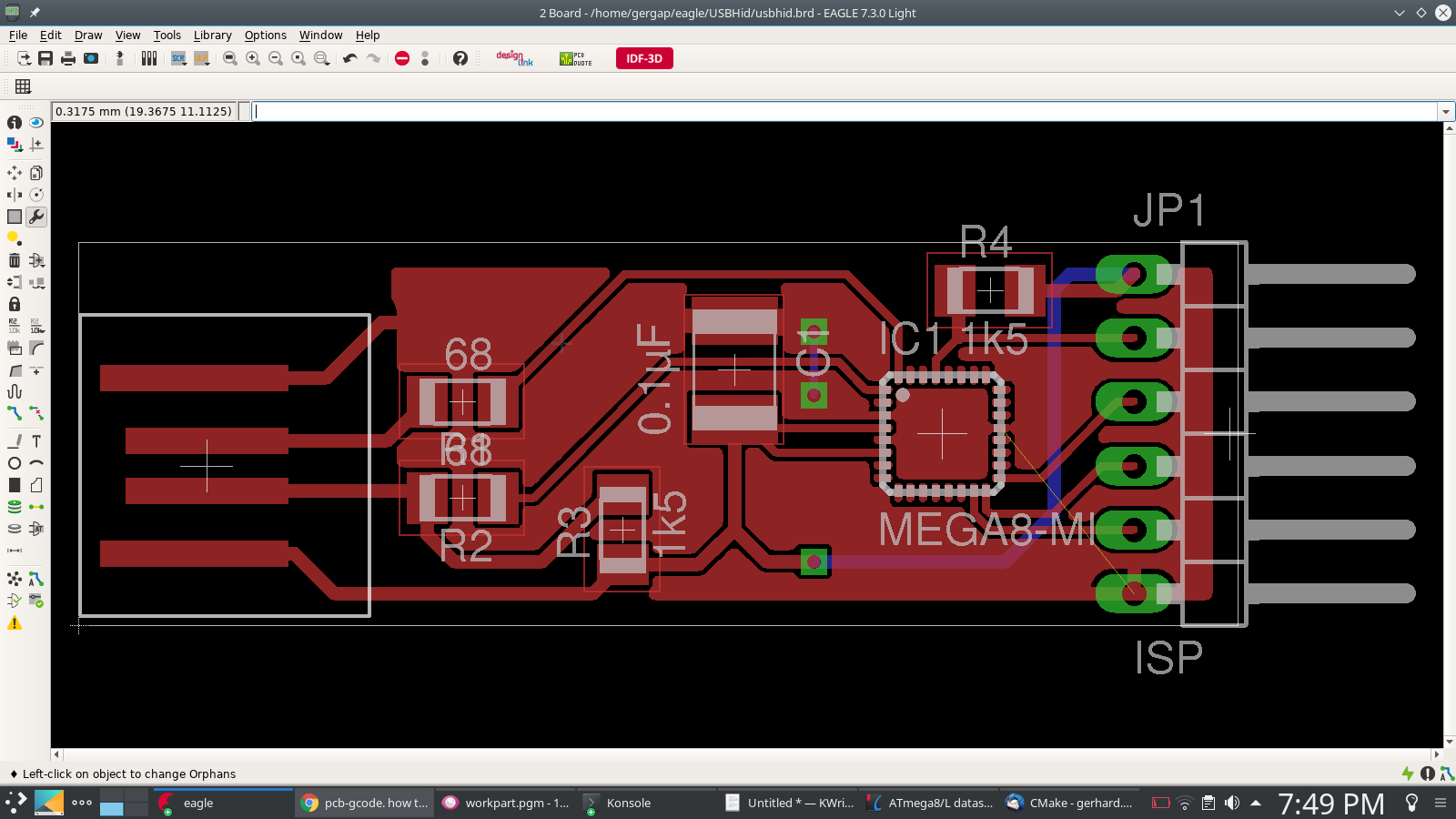

ich generiere mit pcb-gcode GCode für meine Fräse.
Das funktioniert wunderbar soweit.
Nun habe ich den Fall dass für den USB Stecker (siehe Screenshot), der
eigentlich die PCB selber ist, rund herum um die Kontakte das Kupfer
komplett weg muss.
Sozusagen das Gegenteil von einer GND-Plane, was mit einem Polygon
realisierbar ist.
Das reine Isolationsfräsen ist da halt nicht genug.
Kann man das irgendwie mit Eagle machen sodass pcb-gcode auf einem Teil
der Platine das Kupfer komplett entfernt?
#5132923
Du könntest den Wert für die maximale Isolationsbreite erhöhen oder das
Kupfer einfach von Hand in dem Bereich abziehen. Ist bisschen fummelig,
bis man einen Anfang hat, aber mit einem cutter kann man eine Ecke lösen
ind dann mit einer Wimperzupfpinzette weiter machen. Evtl auch mit dem
cutter das Kupfer auftrennen, wo die Grenze ist, was verbleiben soll,
damit man nicht zuviel abzieht.

Weil er Isolationsfräst. Es wird um die Leiterbahn das Kupfer
weggefräst. Die verwendete ulp macht das so lange, bis eine benachbarte
Leiterbahn kommt, oder der maximal eingestellte Wert der Isolation
erreicht wird. Wählt man den groß, dauert es ewig, weil dann bei den
außen liegenden Bahnen ja auch viel weggefräst wird. Bei einem 0,2mm
Fräser sind das halt paar Durchgänge. Ich habe meine max Breite auf
0,35mm, wenn mehr Kupfer weg muss, mach ich das durch Abziehen mit der
Hand. Geht gut und schnel.
