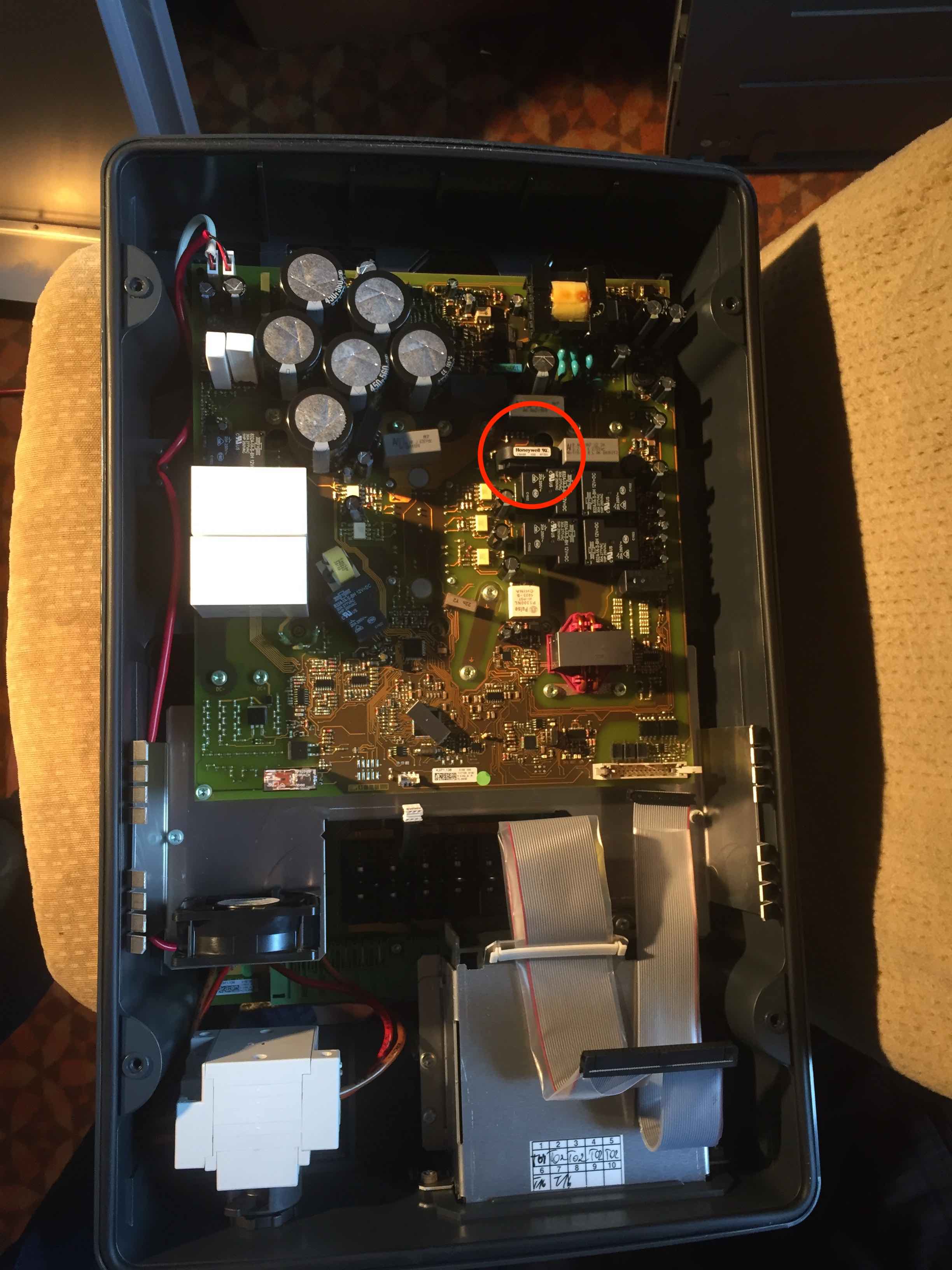

Heute nach der Inaugenscheinnahme und Neustart kam noch ein
400er-Fehler.
Dieser Inverter hatte letztes Jahr schon mal ein Problem, das aber durch
Zurücksetzen verschwand.
In der Anlage ist daneben ein zweiter baugleicher Wandler, der noch nie
ein Problem hatte.
Innen hochwertige Bauteile, nichts auffälliges zu sehen.
Platine ist (bis auf die Kontakte) nahezu vollständig mit durchsichtigem
Schutz-Lack überzogen.

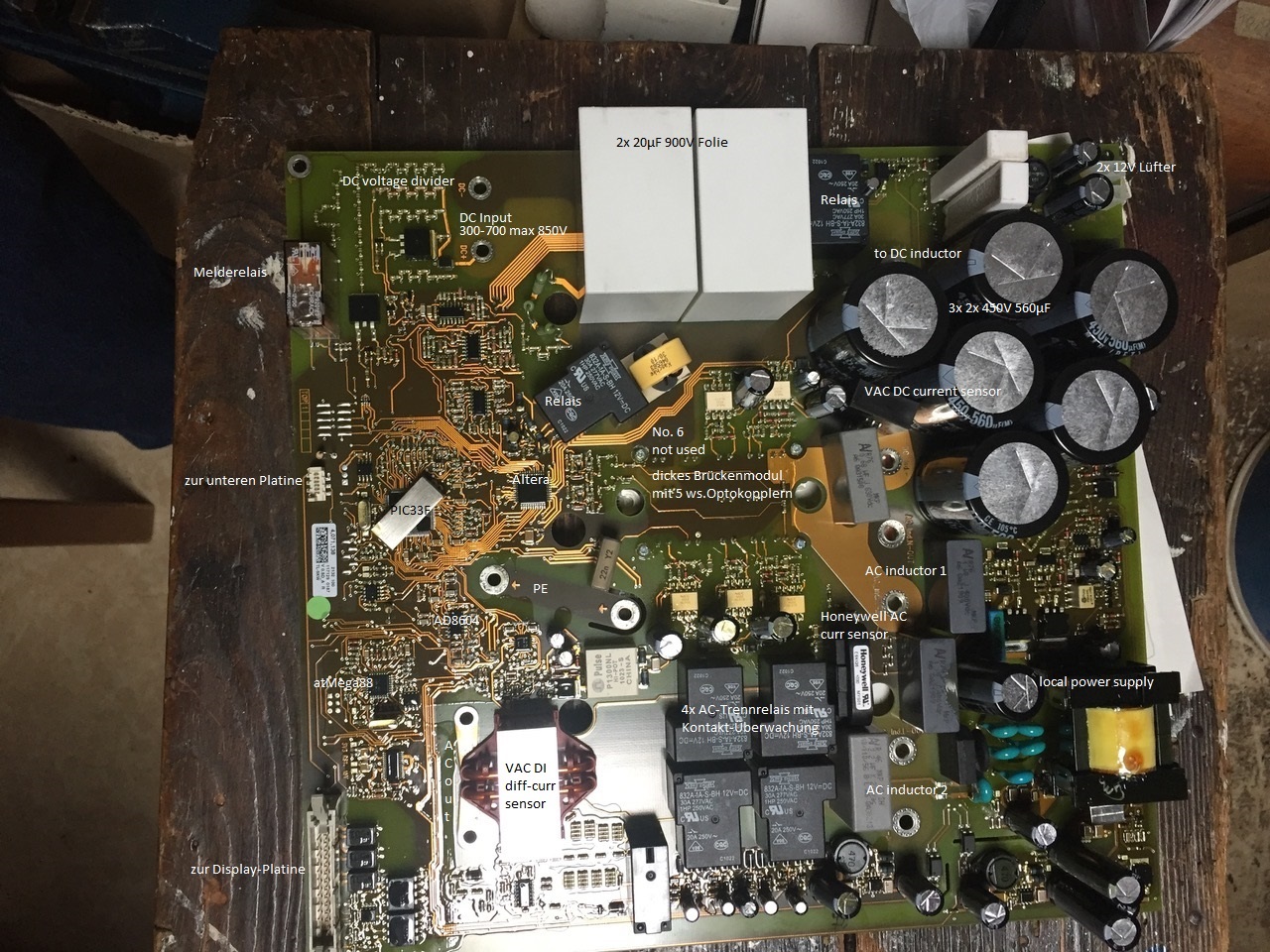

Interessant: es sind zwei Platinen: die Ein- und Ausgangsplatine mit
Steckersystem, Filtern, Überspannungsableitern und 6 Sicherungshaltern
(die statt mit teuren DC-Sicherungen mit Metallbolzen bestückt sind,
siehe Erklärung Seite 38: wenn ein String verpolt angeschlossen würde,
käme es aufgrund der hohen Gleichspannung zu einem nicht löschenden
Lichtbogen mit Folge Zerstörung des Wechselrichters durch Feuer)
und die Hauptplatine mit PIC33Fxxxx, ATmega88, Altera FPGA?, Honeywell
AC-Stromsensor, VAC DI (differential current sensor), VAC DC-current
sensor
und einem 6-er Brückenmodul, von dem nur 5 verwendet sind.

Die Hauptplatine heißt 4,071,138  2132 100   117129  0187
V 0.5D_A R   TL-5KW
Die untere I/O-Platine heißt 4,071.139
Die integrierte Brücke (Modul) heißt
CMFRM60HM45BTG 20670  TFR10203  1027
Hersteller? Ist das eine Fronius-Bezeichnung?
Wie heißt die Gehäuseform / Pinout?
https://de.wikipedia.org/wiki/H5-Topologie ??
Einige Schraubkontakte, die auch stromtragend sind, haben wir vom Lack
befreit (Lack-Druckmaske war nicht so toll).
Es gibt einen DC Stromsensor: VAC 4646-X662,
http://www.vacuumschmelze.de/fileadmin/Medienbiliothek_2010/Produkte/Kerne_und_Bauelemente/Anwendungen/Stromsensoren/Aktive_Ss_fuer_hoechste_Genauigkeit/4646-X662_de.pdf
Und einen AC Stromsensor: Honeywell CSNX25
Und einen AC Differenzstromsensor: VAC 4645-X170.
q=http://www.vacuumschmelze.de/fileadmin/documents/broschueren/kbbrosch/FS%20DI%20Typen%20Entwurf%20de.pdf
Benötigt extern IC DRV401 von BurrBrown-TexasInstruments.
http://www.vacuumschmelze.de/fileadmin/docroot/medialib/documents/pdf/fipublikationen/2009/Anwendungshinweise_fr_DI-Stromsensoren_mit_DRV401.pdf
Zwei dicke Leiter für AC Strom, 1 Leiter für Prüfstrom.
Das ist praktisch ein FI-Schalter.
Per Prüfstrom kann er getestet werden.

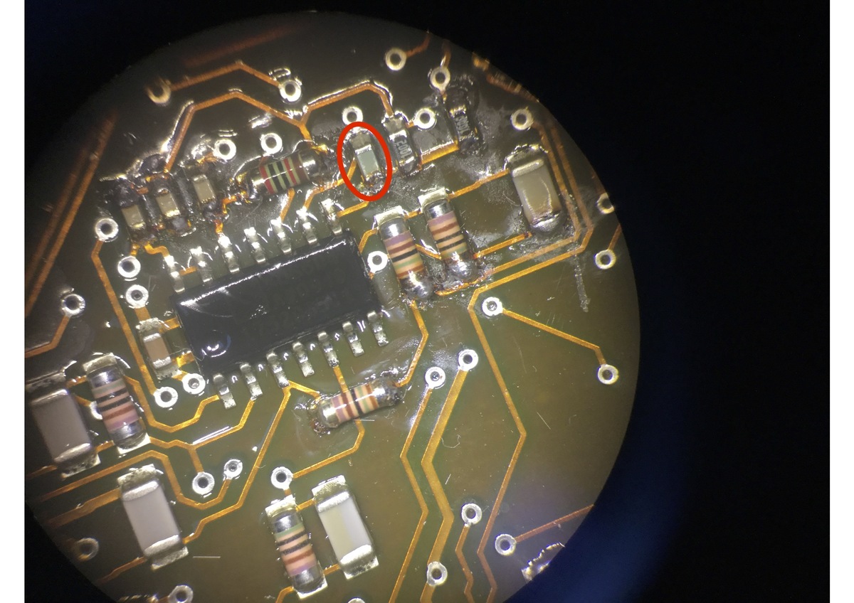

Einige Bauteile im Verstärkerteil nach dem Honeywell-Sensor nachgelötet:
keine Änderung.

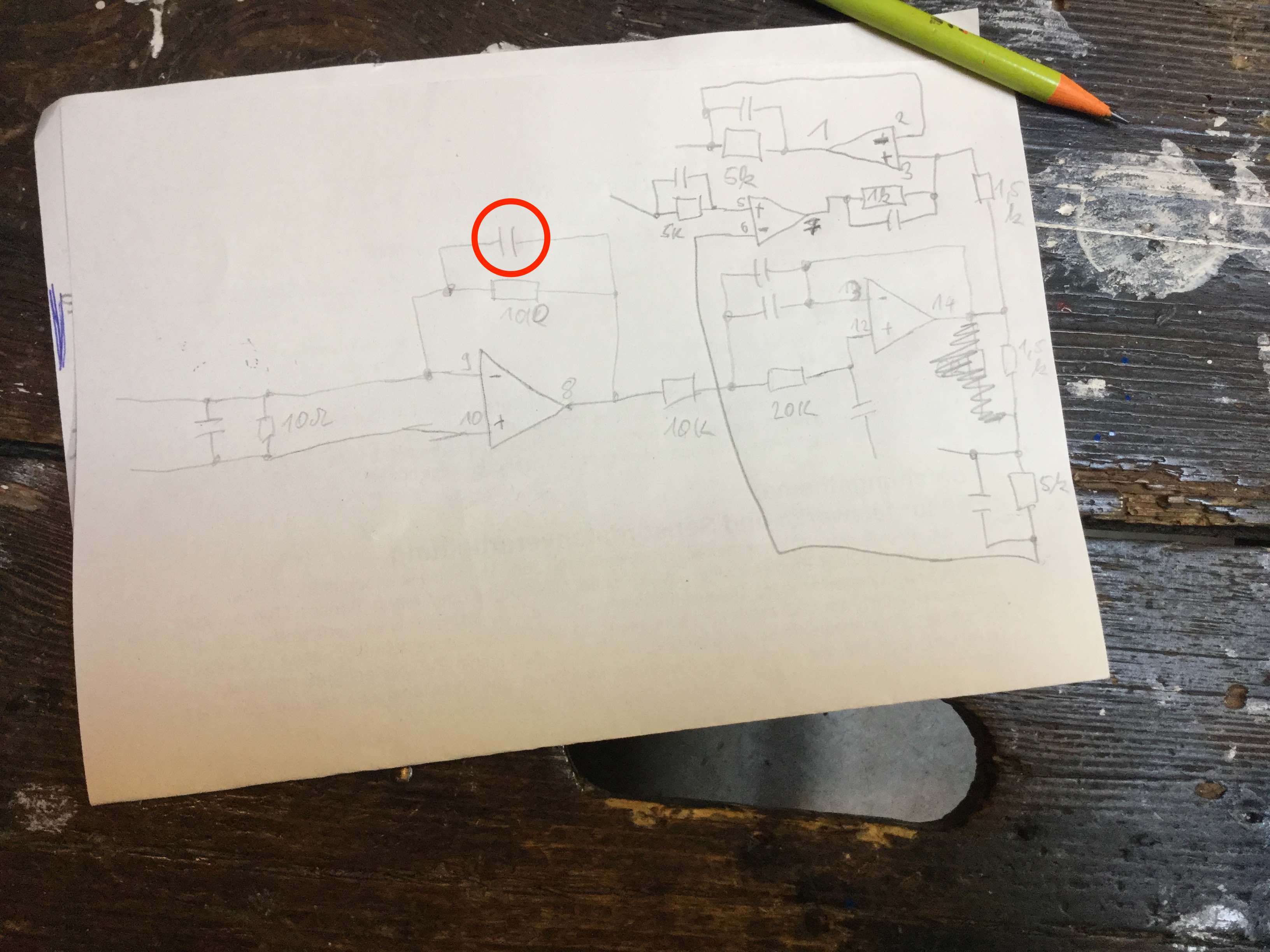

Schaltplanauszug des Honeywell-Verstärkers gezeichnet.
4-fach OpAmp AD8604.
* x10 Verstärker
* Puffer mit Flankenaufbereitung
* Komperator?
* Verstärker?

von eProfi (Gast)
Danke Ben für Deine Einschätzung.
Der Ehrgeiz hat uns gepackt, wir wollen das Ding reparieren und einen
Bericht dazu schreiben, damit auch andere ähnliche WR reparieren können.
Falls es die Brücke erwischt hat: es ist noch ein freier T drin;-)
Anbei ein leider etwas unscharfes, dennoch lesbares Bild vom
Typenschild.
60 könnte für 600V und 45 für 45A stehen.
Bei 600V könnte es noch ein FET-Modul sein.
Welcher Hersteller könnte es sein? So viele gibt es nicht:
Microsemi, Semicron, IXYS, Infineon, Vishay, Hitachi
Danke für jeden Hinweis!

Nachdem wir die Brücke und deren Ansteuerung genau analysiert hatten und
keine unerwarteten Ergebnisse fanden, wollten wir den eingespeisten
Strom messen / oszillografieren. Da meine Current Probe nicht vor Ort
war, versuchten wir es mit dem eingebauten AC-Current Sensor (Honeywell
CSNX25 = F.W. Bell CMR-25), uraltes einseitiges PDF:
http://downloads.cdn.re-in.de/500000-524999/505264-da-01-en-STROMSENSOR_CSNX25.pdf
Moderne Variante:
https://sensing.honeywell.com/csnx25_product-sheet_100452-4-en.pdf
Und was kam zum Vorschein? wildes Gezapple, das mit dem Strom wenig zu
tun hatte. Also schnell bei Mouser für 30 Euro einen neuen bestellt.
Wenn er da ist, gibt es ein Update.
Bens Hinweis vom 04.09.2017 04:25 war ein guter Tip. Danke dafür!

Bei den Messungen ist ein Bauteil verloren gegangen (siehe roten Kreis).
Was könnte es sein? Es liegt im Gegenkopplungspfad des ersten OpAmps
nach dem Stromwandler, parallel zu einem 100 Ohm-Widerstand, hat aber
selbst 102 Ohm.
D.h. beide parallel haben 51 Ohm.
Es ist kein NTC / PTC, Kältespray änderte den Wert nur um 0,3 Ohm.
Es ist kein C, kann es eine Spule sein? Suche ergibt nichts sinnvolles.

von Helmut H. (65sc02)
wie schon weiter oben geschrieben steht handelt es sich um
AC-Current Sensor:
Honeywell CSNX25 = F.W. Bell CMR-25
Moderne Variante:
Die Lage sieht man im Bild.
Aber Achtung: bitte nur drin rumwerkeln, wenn man weiss, was man macht.
Da sind Spannungen bis 900V! Absolut tödlich! Ich übernehme keinerlei
Verantwortung.

Servus zusammen, ich habe den Fehler 301 und bekomme ihn nicht weg,
trotz Austausch des csnx25 von HW! Woran könnte es noch liegen und wo
kann ich bestimmte Spannungen überprüfen? Ich bekomme keine Spannung an
DC ind plus und DC ind minus, ist das normal? Pv seitig liegen 400Volt
DC über ein 1A labornetzteil an!
Gruß Andi
von Markus N. (Firma: KölnSolar FUTUR GmbH) (koelnsolar)
Schade, dass keiner der Experten antwortet. Ich habe nämlich ein
ähnliches Problem.
Zu Deiner Frage der Spannungen DC Ind- bzw. DC Ind+ kann ich Dir sagen,
dass der DC- Eingang quasi "durchgeschleift" wird. DC+ hingegen läuft
über das 1. Relais(ca. mitte-links der Platine) und danach über das 2.
Relais(etwas höher und weiter links oberhalb der MKPs).
Grüße Markus
> Gruß Andi
Hallo Andi,
das ist schwer zu sagen, aus der Ferne. Wir haben damals lange gesucht!
Und die vielen hier dokumentierten Erfolge anderer Besitzer/Reparierer,
bei denen es ebenfalls der Stromwandler war, sprechen dafür, dass das
ein oft auftretender Fehler ist, der sich genau so beheben lässt.
Es kann nun sein, dass Du beim Auslöten oder Einlöten einen Fehler
gemacht hast (Kurzschluss via Lötzinn oder kalte Lötstelle -- man
braucht hier wirklich viel Hitze! Ein 30W Lötkolben reicht keinesfalls).
Das lässt sich aus der Ferne schwer sagen. Bilder posten!
Es kann aber auch sein, dass noch andere Defekte auf den gleichen Fehler
301 führen. Ich habe meinen WR seit damals zugeschraubt, er
funktioniert, und ich will ihn jetzt auch nicht wieder abbauen,
aufschrauben und Spannungen messen, das wirst Du verstehen.
Was ich nicht verstehe ist diese Aussage von Dir:
Du hast also ein Labornetzteil, das 400V und 1A liefern kann (nicht
schlecht!) und das hast Du anstatt der Solarpanels angeschlossen? Hast
Du auch den Ausgang des WR an das 400V~ Netz gelegt? Was genau zeigen
die verschiedenen Bildschirmseiten an? Klackern die Relais im Inneren
des WR wenn du die 400V vom Netzteil anlegst, versucht er also zu
starten? Geht die Hintergrundbeleuchtung des Displays an?
Wie weit kennst Du Dich mit Elektronik aus?
Und immer dran denken: die 400V= sind absolut tödlich! Sehr vorsichtig
sein!!

von Andi (finkenfuss)
Hallo Helmut, danke für dein Feedback! Ja, ein nicht ganz
kostengünstiges Labornetzteil😉. Bin selbst Elektrker, ETechniker
(MSRT)und Schaltungsberechtigt in der Nierdspannung bis 20KV😅.
Nein zum Thema, die Relais schalten in einem bestimmten zeitlichen
Abstand , ein und aus! Eine Art Startversuch! Das Bauteil von Honeywell
CSNX25 wurde gewechselt, doch wie ihr geschrieben hattet, bescheiden aus
und ein zu löten! Du meintest AC wohl 230V~, oder!? Das Display ist an
und ich sehe, dass der Master startet, ich höre ein Relais schalten und
einen Neustart! Ich messe aber auch bei diesem Schaltvorgang keine
Spannung an dem DC Eingangsbereich, nach diesen Kondensatoren!? Kann es
sein, dass das DC Relais keinen Durchgang mehr hat?
Dankeschön, dass dich gemeldet hast! Gruß Andi
Andi schrieb:
> Kann es
Sein kann fast alles. Liesse sich aber leicht messen (Relais
Erregerspule abklemmen und von aussen mit geeigneter Spannung versorgen,
dann mit Ohmmeter auf Durchgang prüfen), natürlich vorher sicherstellen,
dass alles entladen ist. Kann sein, dass die Kontakte verbrannt sind.
Glaube ich aber eher nicht.
Da hilft nur, sich systematisch vorzuarbeiten. Also mal die andere Seite
(PV Seite) vom Relais messen: sind da die 400V vorhanden? Kannst ja auch
mit Kleinspannung 12V prüfen, dann schwitzt man dabei nicht so viel ;-)
Aber du bist ja vom Fach und weisst, wie vorzugehen ist.
Falls ja, dann mit Oszi oder DMM schauen, ob das Relais wirklich
angeschaltet wird. Da wird wahrscheinlich nur ein eher kurzer Impuls
anliegen, den das DMM eventuell "übersieht", daher ist ein Oszi
vielleicht besser (mit der Erdung des Oszi aufpassen! Da liegt Masse
meist auf PE!!).
Das Relais selbst hast Du ja oben schon geprüft. Falls es angesteuert
wird (klackt dieses Relais auch?) aber keine Spannung durchkommt, dann
die Lötungen prüfen und die Leiterbahnen auf Harrrisse bzw. Durchgang
prüfen.
Liegen sonst noch Bauteile im Stromweg? Wenn ja, dann die prüfen.
Das ist jetzt alles kein Insider-Tipp, sondern nur normales Vorgehen.
Berichte, ob Du was findest!
Servus
hh
Servus Helmut, ich wollte mich nochmals melden! Habe jetzt die Relais,
Elkos und Kondensatoren getestet, alles ist dort in Ordnung! Allerdings
kommt mir der CMFRM60HM45BTG (Brücke mit Optokopplern) spanisch vor.
Dort liegen zwei Spannungen an, welche ich noch nicht definieren kann!
Die Versorgung ist 400V- an DC und ich habe 350V- und 10,5V- am OK?
Kannst du etwas damit anfangen? Wenn nicht werde ich ihn mal auslöten
und durchmessen. Gruß Andi
Wirklich?? Das CMFRM60HM45BTG ist das IGBT Modul. Optokoppler sind da
keine drin, soweit ich weiss. Oder meinst Du, dass es mit einem OK
getrieben wird?
Das könnte doch passen: die 10,5V werden die Ansteuerung für die Gates
sein. Und die 350V kommen vom Solarpanel. Würde doch Sinn machen, oder?
Warum glaubst Du, dass es defekt ist? Kannst du mit dem Oszi sehen, ob
die Gates angesteuert werden?
Dieses Modul wird die DC Spannung vom PV Modul zerhacken. Wenn da aber
350V anliegen, dann kommt die PV-Spannung ja doch ins Gerät rein.
Ursprünglich hattest Du aber geschrieben:
> Ich bekomme keine Spannung an DC ind plus und DC ind minus, ist das normal?
Da ist jetzt die Frage, was genau ist "DC ind plus"?
