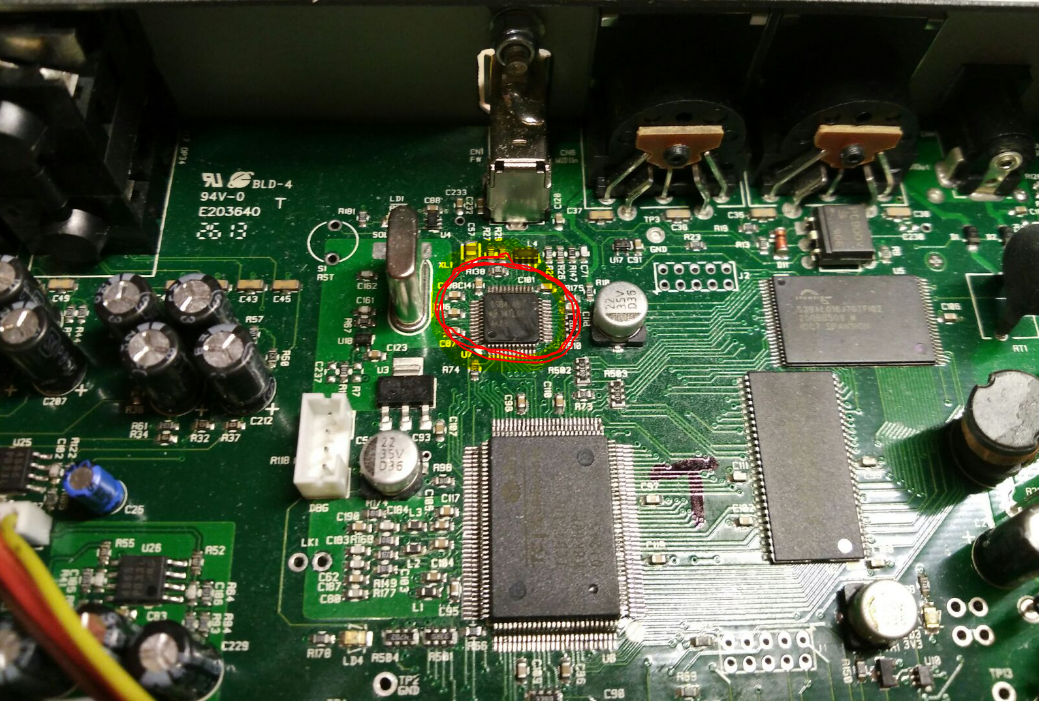

ich suche jemanden der Erfahrung im Ein/- und Entlöten von SMD Bauteilen
hat und hoffentlich ein von mir sehr geschätztes Gerät retten kann. Es
handelt sich um den IC "TSB41AB1" der die Firewire Schnittstelle eines
Audio Interfaces regelt. Leider ist der Chip defekt und das Gerät kann
keine Verbindung zum Computer mehr aufbauen.
Ich würde die Platine (19 x 13 cm) und den passenden IC dazu versenden.
Es müsste ausschließlich dieser eine IC ersetzt werden. Im Anhang ein
Foto der Platine wo sich der IC befindet.
Zwecks Entlohnung hätte ich mir ungefähr Hin- und Rückversand + 10€
vorgestellt. Ich weiß das ist nicht die Welt, aber vielleicht gibt es
Menschen die gerne einem Studenten helfen möchten.
Falls jemand Interesse hat, Preisvorschläge bitte an: mjordan@live.at
Schöne Grüße,
Hannes

Hannes M. schrieb:
> Es
wie hast Du denn herausgefunden, daß genau dieser IC defekt ist? Ist das
ein gängiges Problem bei diesem Gerät oder hast Du weitere Messungen
vorgenommen?
Es könnte z.B. auch ein ESD-Schutzbaustein für das Firewire defekt sein
und Kurzschluss machen. Z.B. U4 könnte ein klassischer 4-Kanal
ESD-Schutzbaustein sein, auf der Platinenunterseite könnte auch einer
sitzen. Sieht man auf dem Foto so nicht.
Hast Du schon ne normale Lötstation? Dann bräuchtest Du nur noch ne
Heißluftstation dazu und dann könntest Du loslegen. Ist sehr sinnvoll
die zu haben und auch die billigen sind brauchbar. Gibt es für <100 EUR
und dann kannst Du sowas in Zukunft selbst machen.

Mir hat dein IC sofort was gesagt.
Die Firewire Phy sind in der tat sehr empfindlich.
Ich mach das täglich, weil meine Kunden gerne mal den
Schnittstellenstecker falsch rum rein stecken.
Kas ist kein Witz, sondern bei uns gängige Praxis.

Ich hätte es dir machen können wenn du sonst niemand gefunden hättest.
Und ich hätte sogar das nötige Ersatzteil vorrätig gehabt.
Allerdings komme ich nicht aus Österreich.
Falls es bei dir durch versehentliches Falscheinstecken kaputt ging
ist höchstwahrscheinlich auch die mini EMF Drossel defekt.
Am einfachsten mal auf Durchgang prüfen.
