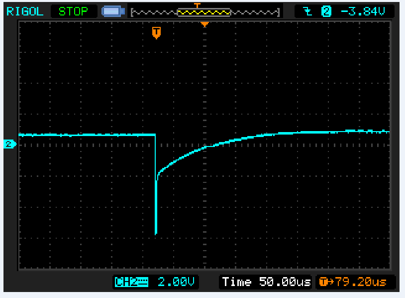

Ich habe ein wechselnden Puls mit verschiedener Höhe. Die maximale Höhe
ist -10V, aber um etwas Sicherheit zu haben gehe ich von -15V aus.
Beim Signal soll die Pulshöhe ermittelt werden
Da das Signal mit einem schnellen ADC erfasst werden soll, gibt es zwei
Probleme:
1.) Spannung zu hoch, denn die meisten ADC >10MSPS machen nur +-1 oder
+2V mit
3.) Signal hat falsche Polarität für +2V ADC Modus.
Das Signal fällt spitz ab, und steigt dann langsam kurfig auf.
Hier einige Beispiele.
Gemessen:
Pulshöhe -750mV  Fallzeit ca 1uS, Anstiegszeit auf 0V ca 120uS
Pulshöhe -7V Fallzeit ca 3uS, Anstiegstzeit auf 0V ca 220uS
Geschätzt:
Pulshöhe -10V Fallzeit 5uS, Anstieg 300uS
Pulshöhe -15V Fallzeit 7us, Anstieg 350uS

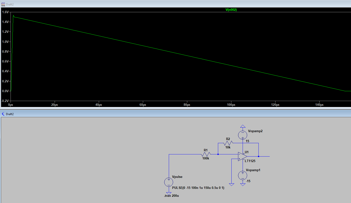

Meine Idee war nun ein OpAmp zu verwenden um das Signal zu drehen, also
positiv zu machen un gleichzeigit zu "verschwächen". Ich habe dies in LT
Spice mit dem LT1125 (Inverting Konfiguration, 100k Rin, 10k Rf)
simuliert und es Funktioniert. Diesen habe ich einfach gewählt zum
testen...
Für meine applikation ist der Fehler/Abweichung des OPamps eigentlich
nicht sehr wichtig, solange der Fehler linear ist, zb. über 0-2V immer
gleich viel uV daneben.
Ebenfalls sollte der Opamp das Signal nicht verlängern/verzögern.

OP #5131727
Achim S. schrieb:
> Spannungsteiler? Gegen Vcc/Vref?
Glaube kaum das damit der Puls positiv wird?
Michael B. schrieb:
> Suche also lieber einen OpAmp im Bereich von 500V/us. Da dessen
> Ausgangsspannugn nur 0-2V betragen muss, reicht ihm eine Versorgung von
> -1.6V und +3.3V. Die -1.6 damit er zuverlässig auf 0V kommt, die 3.3
> damit er über 2V kommt.
Und dann überlebt der Opamp immernoch -15V am Eingang?
Anbei nochmal die Schaltung die ich probiert habe, das Problem ist
einfach das der Puls da open einknickt, das ist sehr unschön, aber bei
dem Versuch gings mir eher um die "Machbarkeit"
Anbei noch mein SPICE Modell sowie ein "echter" Puls bei 8V zur Ansicht

Gast #5132406
Johnny S. schrieb:
> Der Eingangspuls ist negativ (-15V) der Ausgangspuls ist positiv
> (1.6V)
> Ich möchte den Einganspuls positiv machen und auf maximal 2V also (-15V
> soll ca. 2V am Ausgang erzeugen).
In Deiner Simu sehe ich einen pos Eingangspuls
OP #5132583
voltwide schrieb:
>> (1.6V)
Was man auf dem Screen sieht ist leider der Ausgangspuls... Der
Eingangspuls ist -15V wie an der Spannungsquelle  Vpulse beschrieben
