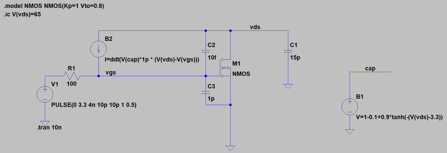

In der Technologie in der ich unterwegs bin bezweifel ich, dass
induktive Effekte eine Rolle spielen. Leiterbahneffekte werden in der
Simulation noch nicht mal berücksichtigt.
Das nichtlineare Verhalten konnte man simulativ schön rausrechnen und
wenn es in einer einfachen testbench mit LTSpice nachgestellt wird, dann
kommt ziemlich genau der Kurvenverlauf zustande.
LTSpice Simulationsdatei gibt es hier:
http://s000.tinyupload.com/?file_id=41886585996677254803
Also induktive Effekte würde ich hier vernachlässigen.
Viele Grüße
Gast #5131818
Wollte nur anmerken, dass ich die Spannung in B2 nicht mit
differenzieren würde. Des Weiteren solltest du Cgd über Vgd definieren
und nicht über Vds. Ist in den Datenblättern meist (fast) das Gleiche,
weil normalerweise Vgs=0 bei der Kapazitätsmessung, in der Simulation
machts aber ggbf. Unterschiede.
Ansonsten kann ich nicht viel dazu beitragen, außer dass ich ebenfalls
der Meinung bin, dass die Nichtlinearität von Coss für den Effekt
verantwortlich ist. Cgs kann man eigentlich als konstant ansehen. Leider
kann auch auch ich nicht auf weitere Literatur verweisen. Viel Erfolg
bei der Masterarbeit.
Okay alles klar.
Vielen Dank ;)
