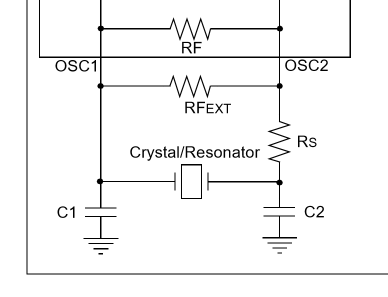

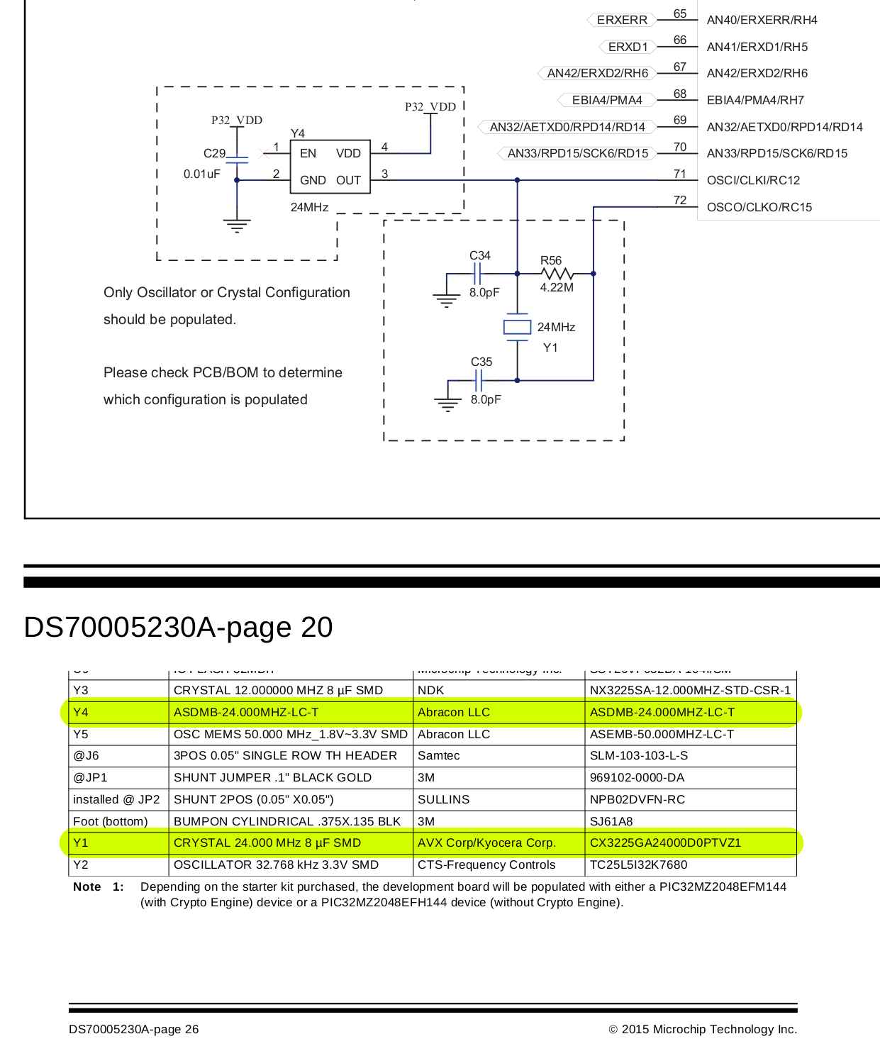

Ich suche gerade einen Oszillator für meinen PIC32MZ2048EFM064. Mein
Problem ist, dass ich immer nur die internen Oszillatoren verwendet
habe, und daher keine Ahnung habe, wie ich den Quarz auswählen soll.
1. Ich habe Quarze mit 10MHz bei Farnell gesucht. Ich weiß aber nicht,
ob eine große, oder kleine Lastkapazität gut ist.
2.Weiß jemand, wie man die Bauteile vom Anhang dimensioniert? (Bei den
Kapazitäten hätte ich einfach 22pF Kondensatoren genommen, aber ich
brauche eine mathematische Formel)
von 1N 4. (1n4148)
http://ww1.microchip.com/downloads/en/DeviceDoc/60001250B.pdf
Abschnitt "42.7.3.1 DETERMINING THE BEST VALUES FOR OSCILLATOR
COMPONENTS"

Ja, koennte hinkommen. Was sagt denn das Datenblatt ? Ist ueblicherweise
nicht so kritisch.
von 1N 4. (1n4148)
PS: Errata lesen...
Revision A1 Silicon: A crystal oscillator cannot be used
as an input to the Primary Oscillator (OSC1/OSC2 pins).
Revision A3 Silicon: The Primary Oscillator has been
tested in a normal power-up sequence and supports
specific crystal operation.

von Jobst M. (jobstens-de)
Möchtest Du nun einen Quarz (mit Controller interner
Oszillatorschaltung) oder einen fertigen Quarzoszillator verwenden?
Maha S. schrieb:
> dass ich immer nur die internen Oszillatoren verwendet habe
Ich nehme an, dass Du damit den internen RC-Oszillator meinst?
Etwas präzisere Ausdrucksweise wäre von Vorteil.
Jobst
Maha Singh schrieb:
> Was meinst du mit richtigen Quarzoszillator?
Versuche meinen letzten Beitrag zu verstehen (schau auch auf mein Bild
oder lade Dir gar das gesamte PDF von Microchip (DS70005230A)) oder
google zu benutzen.
Jobst
von Helmut S. (helmuts)
Maha Singh schrieb:
> 1N 4. schrieb:
>> Kann ich einen Keramikresonator benützen?
>> Probiere es. Bei ner A1-Revision ist die Funktion nicht gewährleistet.
>> Warum nimmst du keinen richtigen Quarzoszillator? Die laufen definitiv
>> und du hast kein Theater mit den Kondensatoren.
>> https://www.digikey.de/products/de/crystals-oscill...
Ein Quarzoszillator ist ein IC das eine Rechteckspannung erzeugt. In
diesem IC ist ein Quarz und eine integrierte Verstärkerschaltung. Am
Ausgang kommt eine Rechteckspannung mit einer Frequenz von z. B. 16MHz
heraus.
Ein Quarz ist ein Kristall. Damit da etwas schwingt benötigt man einen
Verstärker. Der Verstärker ist im Mkrocontroller. Bei dem erwähnten
PIC32... haben sie den Verstärker falsch dimensioniert. Deshalb schwingt
der nicht vernünftig mit einem extern angeschlossenen Quarz. Das Problem
löst man indem man einen Quarzoszillator an dem Quarz-Pin anschließt.
Das sehe ich aber auch erstmal nicht als Problem an. Wenn ich mich recht
entsinne, muss ein externer Oszillator als 'external clock' eingestellt
werden, nicht als Oszillator. Der selbe Pin heißt dann nicht mehr OSCI,
sondern CLKI.
Die Pragma-Dinger beim PIC sind aber auch so schon eine kleine Hürde,
selbst wenn man sich mit Prozessoren schon auskennt, damit aber noch
nicht gearbeitet hat.
Also:
#pragma config POSCMOD = xx
Für Quarz-Oszillator (eigene Spannungsversorgung) 'EC' benutzen, für
Quarz (Lastkondensatoren abhängig vom Quarz - schau in das Datenblatt
vom Quarz!) 'HS' benutzen
Für Fast RC-Oszillator (FRC) = OFF
(Dann sind beide Pins I/O-Ports)
Soll CLKI wieder an CLKO heraus kommen?
#pragma config OSCIOFNC =   ON / OFF
(Wenn nicht (=OFF), ist CLKO ein I/O-Portpin)

von K. M. (Gast)
> Also:
Danke für eure Hilfe. Für mich sind die Pragmadinger eine eigene
Wissenschaft. Das wird jetzt viel Zeit ersparen!
DANKE AN EUCH ALLE!

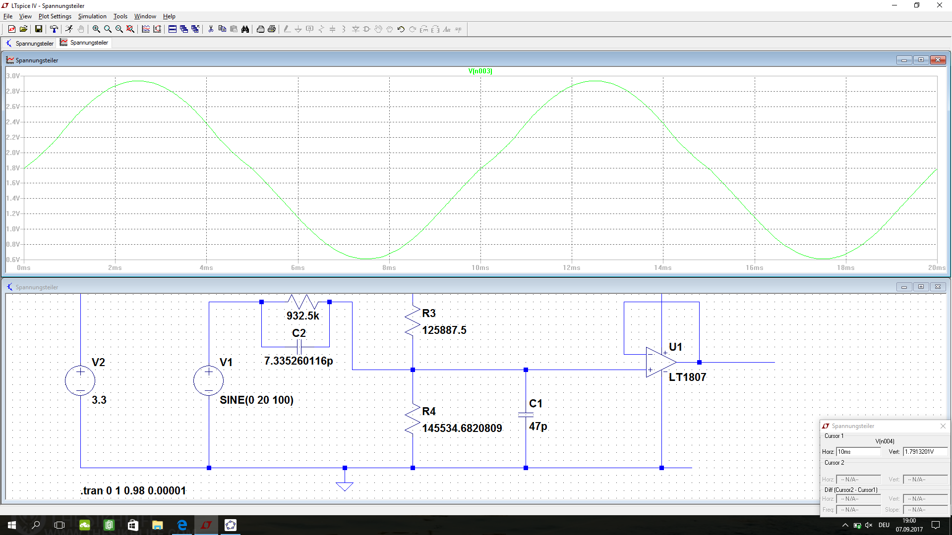

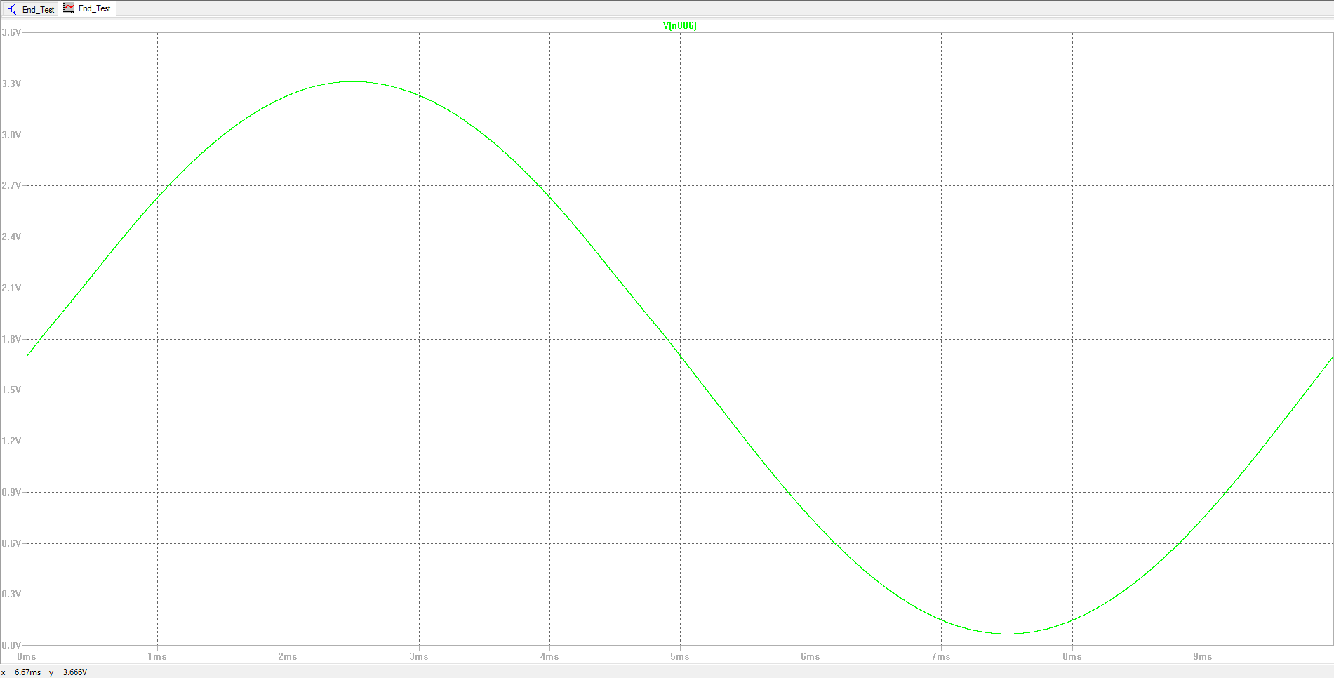

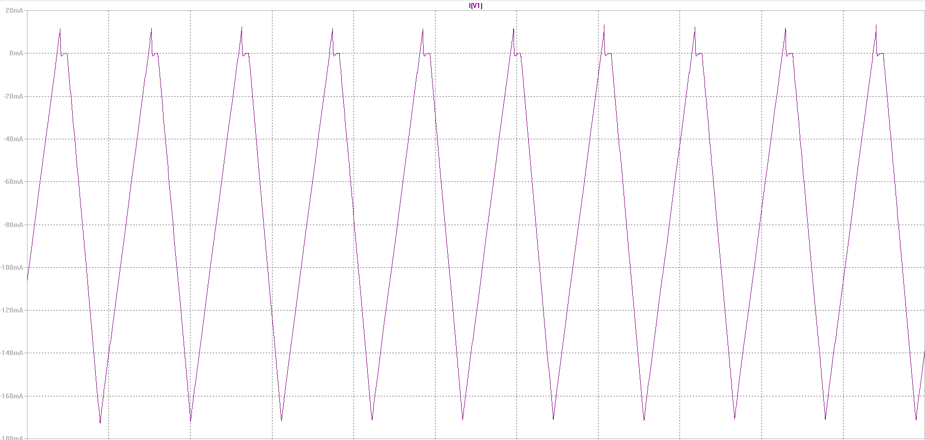

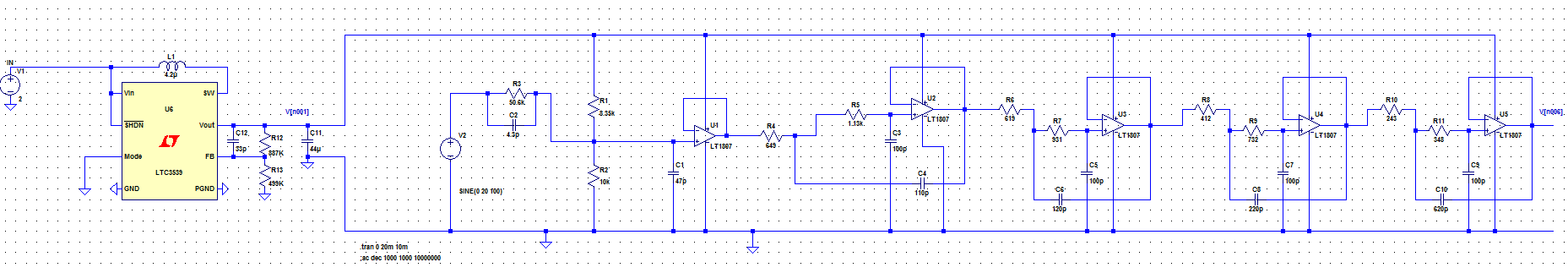

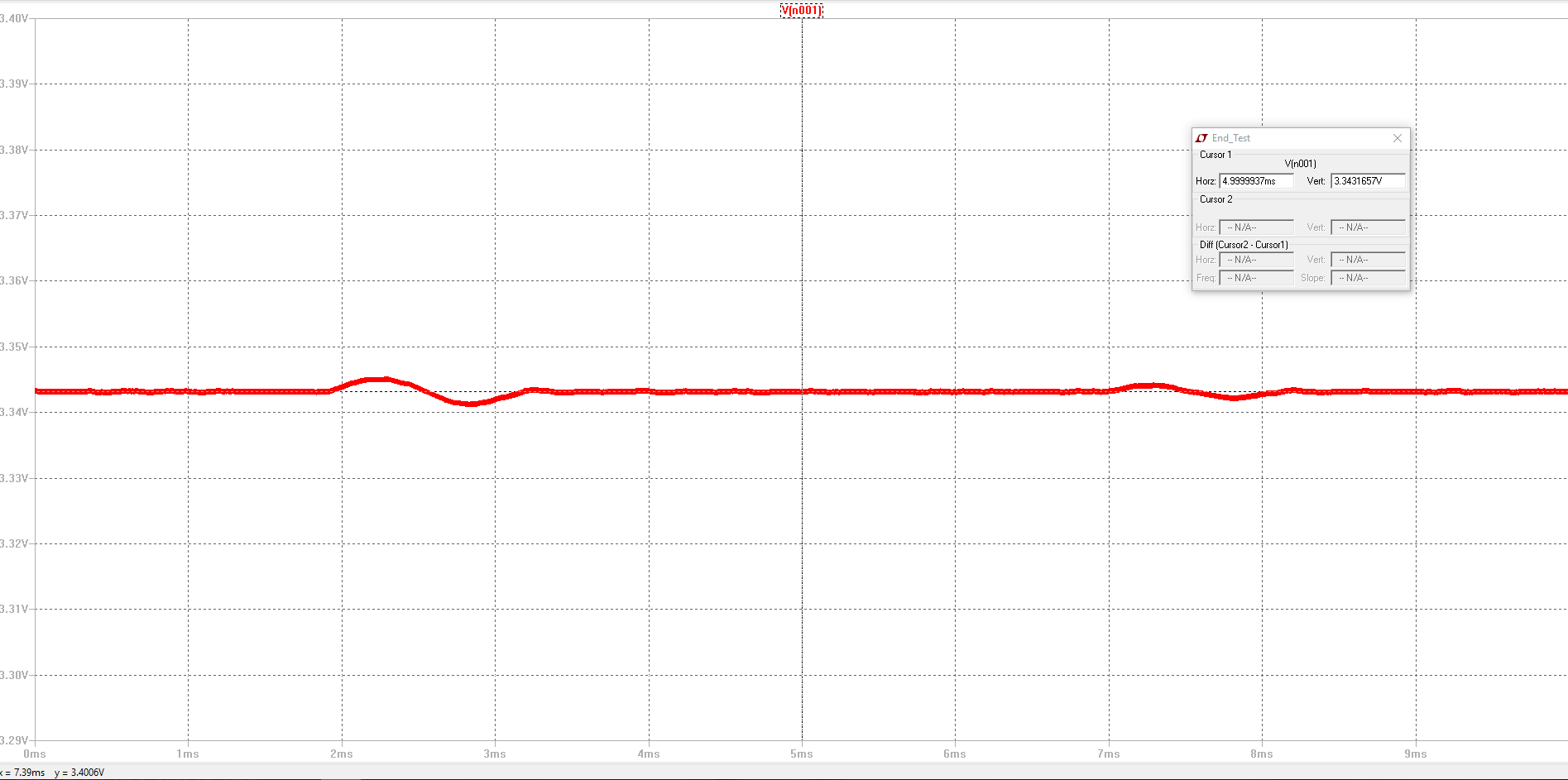

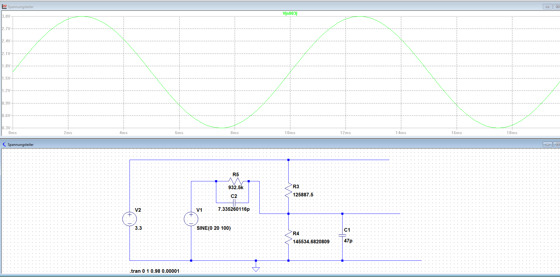

Ich habe mal die Eingangsschaltung für eine bestimmte Frequenz (Anhang)
simuliert. Die LTSpice hat für die Berechnung 10min gebraucht, aber ich
habe jetzt einen Verlauf. Die Ausgangsspannung passt. Die Versorgung ist
zwar etwas wellig, aber es geht.
Nur etwas Sorgen bereitet der Verlauf des Versorgungstroms. Ich
verstehe, wieso dieser so aussieht(denke ich jedenfalls), aber wird es
ein Problem für die Versorgung(Batterie, Akku und Netzteil => beim
Testaufbau)?
Könntet ihr auch vielleicht generell denn Aufbau beurteilen?
Ausgangsspannung: V[n006]
Versorgung:       V[n001]
Versorgungsstrom: I[V1]
Danke im Voraus!
von HildeK (Gast)
Maha S. schrieb:
> Leider wird es auf eine zweiseitige Platine
> hinauslaufen, weil ich die Platine möglichst klein halten muss
Naja, gerade dann, wenn Platinen möglichst klein werden sollen, nimmt
man gerne mal 4 Lagen (oder mehr, oder sogar viel mehr). Die Platine
wird ja dadurch nicht größer, nicht mal dicker. Nur teurer. Vielleicht
sogar kleiner, weil man auf den zusätzlichen Lagen routen und so die
Bauteile dichter packen kann.

P.S: Habe die Schaltung vergessen
Da fehlt noch was...
- Eingangskondensator(en) für den Schaltregler
http://www.ti.com/lit/an/slta055/slta055.pdf
- Auf wenn in vielen OpAmp-Schaltplänen/AppNotes gerne mal Decoupling-Cs
und Bulk-Cs fehlen, machen die sich in realen Schaltungen meist sehr
nützlich...
- ESR der Batterie... Was zieht das WLAN-Modul und wie ist da der
zeitliche Verlauf

von K. M. (Gast)
1N 4. schrieb:
> Deine Eingangsstufe hat überschlägig ~55kOhm. Bisschen wenig für ein
> Meßgerät.
> Überlege mal was passiert, wenn du damit an einem Spannungsteiler mit
> 100k/100k misst. Außerdem hast du natürlich einen Offset auf der
> Meßspitze. Ein Meßgerät sollte aber die zu messende Schaltung nicht
> beeinflussen.
Ich dimensioniere die Eingangsschaltung nochmal
Danke ich hatte gar nicht darauf geachtet
von 1N 4. (1n4148)
Warum machst du keine symmetrische Versorgung der Eingangsstufe?
Impedanzwandler mit 1MOhm nach GND? Und danach erst den Offset aufs
Signal?
von K. M. (Gast)
> Signal?
Weil ich die Schaltung eigentlich mit einer Batterie versorgen will, und
keinen eigenen DC/DC Konverter verwenden wollte. Oder ist der aufwand
gering?
Ich habe irgendwie ein Problem mit meinem Impedanzwandler. Der Verformt
das Signal. (Anhang)
von 1N 4. (1n4148)
Sorry, die Schaltungen sind Schrott. 1 MOhm Eingangswiderstand und dein
Spannungsteiler ergeben eine Abschwächung um ca. Faktor 10. Wollt ihr
"Hochspannung" messen? Außerdem verstärkst du in den nachfolgenden
Stufen deinen Offset wieder.
Wer fordert von euch ernsthaft den Bau eines WLAN-Oszi wenn solch'
Grundlagen fehlen? Spice ist zur Simulation einer Schaltung, von der man
halbwegs weiß, was man tut. Nicht zum Schaltungsentwurf.
von Maha Singh (Gast)
Die nachfolgenden Stufen können den Offset nicht verstärken, da sie die
Verstärkung 1 aufweisen. Der Spannunsteiler setzt die maximale
Eingangsspannung von 20V auf 3V hinunter. Mehr als 20V könnte der OPV
nicht mehr, da er eine Versorgungsspanung von 3.3V hat.
