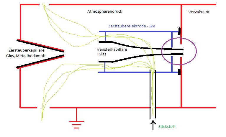

ich will ein Massespektroskop bauen. Nun habe ich eine Frage zum
Elektrospray-Ionisator. Durch die erste Glaskapillare wird die flüssige
Probesubstanz in die Ionisatorkammer eingebracht. Aufgrund des
elektrischen Feldes, verursacht durch die negativ geladene
Zerstäuberelektrode, lösen sich von der Kapillare feine, positiv
geladene Tröpfchen ab. Dabei gelangt das Material in die
Transferkapillare. Die Tröpfchen verdampfen und zerstäuben dann weiter
bis geladene Moleküle entstehen.
Meine Frage ist nun ob das Vorvakuum in der Lage ist, auch die positiv
geladenen Moleküle in die nächste Kammer zu ziehen. Dabei müssen
Letztere das elektrische Feld (lila umkreist) überwinden.
Hat da jemand Ahnung davon?

Also überschlagsmäßig würde ich folgendermaßen vorgehen:
Kapillare
_________________
     A |    | A'
 F_e <-| dx |-> F_p
Auf Gasvolumen dx*A wirkt die elektrostatische Kraft F_e. Dabei ist nur
die maximale Kraft bei E_max interessant. Hier nehme ich den Wert
6kV/1cm an.
F_e = Q*E = dx*A*R*E_max; mit R=Raumladungsdichte
Außerdem wirkt eine Kraft F_p, hervorgerufen durch den Druckunterschied.
In der Kapillare fällt der Druck (im hinteren Teil) annähernd linear ab.
Die Druckdifferenz ist p_Atmosphäre-p_Vakuum, also 1 Bar. Somit lässt
sich dF/dx relativ einfach ausrechnen. Hier nehme ich (1 Bar)/(4 cm) an.
F_p = dp/dx*A*dx
Damit das Gas nach links fließt muss gelten:
F_e < F_p
dx*A*R*E_max < dp/dx*A*dx
R*E_max < dp/dx
Die angenommenen Werte der Feldstärke und des Druckgefälles lassen sich
durch die Kammergeometrie in Grenzen verändern. Die Größenordnung sollte
auch passen.
-Die Frage ist nun, welche Werte die Raumladungsdichte R ist.
-Ob die mathematische Modellierung überhaupt passt, oder ob
beispielsweise die Ionen einfach "herausgesiebt" werden und nur die
neutralen moleküle durch die Kapillare gedrückt werden.

Sei mir bitte nicht böse. Ich arbeite seit über 12 Jahren mit
LC-gekoppelten Massenspektrometer mit ESI-Quelle und Deine Zeichnung
ergibt für mich überhaupt keinen Sinn. Insbesondere Deine
„Zerstäuberelektrode“ verstehe ich nicht.
Um positive Ionen ins Massenspektrometer zu bekommen wird übrigens eher
an der „Zersteuberkapillare“ eine positve Spannung ca. +3 bis +4 kV
angelegt.
Die „Zersteuberkapillare“ besteht üblicherweise aus Glas (fused Silica)
oder Metall von etwas metallbedampften habe ich noch nie gehört an
dieser Stelle. Um die „Zersteuberkapillare“ wird üblicherweise noch
ein/zwei Stickstoffströme in Richtung zum Vakuumbereich angelegt um das
zerstäuben/verdampfen zu unterstützen. Das kommt allerdings ganz auf die
Flußrate drauf an, bei geringsten Mengen geht es auch ohne (teilweise
auch geheiztem) Stickstoff und es funktioniert allein aufgrund der
angelegten Spannung.
Dein Bild deutet einen Stickstofffluß im Gegenstrom an. Ein geringer
Gegenstrom wäre als Option denkbar, auch wenn es nur wenig bringt. Also
dieses Konstrukt erstmal komplett weglassen.
Der gesamte Sprüher (Probe) zeigt üblicherweise auch nicht direkt zu der
Transferkapillare sondern wird in Winkeln von 45 - 90 ° dazu angeordnet.
Vakuum zieht erstmal gar nichts sondern dient erstmal dazu freie Bahn
für die Ionenen zu schaffen. Die Ionen werden über die Spannungskaskade
in der Ionenoptik weitergeleitet.
Ich will Dir den Spaß nicht verderben, aber vielleicht arbeitest Du
erstmal am Massenspektrometer an sich. Das ist ja auch nicht ganz so
trivial. Halbwegs brauchbare ESI-Quellen waren nicht um sonst erst recht
spät kommerziell erhältlich.
Und je nach Flüssigkeitsfluss braucht man auch mal über 15 L Stickstoff
bei Normzustand in der Minute. Da sollte eine große Gasstahlflasche in
einem halben Tag leergenuckelt sein.
Vielleicht lieber Schritt für Schritt vorgehen und nicht mit dem
Schwierigsten anfangen. Nichts für ungut.

Klaus I. schrieb:
> Hoffentlich wird es ein Massenspektrometer und kein Massenspektroskop,
> aber soweit sind wir ja noch lange nicht ;o)
Ja, stimmt.
> angelegt.
Entscheidend ist das elektrische Feld. Ich hätte gerne bei der
Zerstäuberkapillare aber Erdpotenzial, deswegen ja meine Frage.
> dieser Stelle.
Glaskapillare deshalb, weil man sie relativ einfach selbst herstellen
kann im Gegensatz zu einer Metallkapillare.
Die Metallbedampfung führt das Potential an die Kapillarenspitze.
Theoretisch braucht man diese bei genügender Leitfähigkeit der Probe
nicht, aber darauf will ich mich nicht verlassen. Außerdem erhöht es die
Sicherheit bei einem Überschlag von der negativen Elektrode.
Das ich ohne unterstützenden Gasstrom auskomme war mein Gedanke. Die
Messung darf am Ende 'beliebig' lange dauern, weshalb ich mit geringer
Flußrate auskomme.
Der Stickstofffluß in meiner Konstruktion wird auch zur Heizung der
Transferkapillare verwendet. Außerdem unterstützt er die Verdampfung.
Wie viel das bringt weiß ich tatsächlich nicht.
Damit nur die kleinsten Tröpfchen in die Transferkapillare gelangen
nehme ich an? Das ist ein guter Hinweis.
Ja, aber das Druckgefälle muss bei meinem Aufbau in der Lage sein die
Ionen gegen das elektrische Feld durch die Transferkapillare zu drücken.
Naja, ohne Ionen kein Massenspektrometer.
Deshalb will ich nur den Gegenstrom erzeugen, damit sich mein
Stickstoffverbrauch in Grenzen hält. (Siehe oben)
By the way: Nach welchen Gesichtspunkten legt man eigentlich die Höhe
der Beschleunigungsspannung aus?
Je niedriger die Spannung desto mehr Einfluss haben termische
Bewegungen, richtig?
Also so hoch wie nötig, so niedrig wie möglich?
Danke schon mal für die Antworten bisher!

M. M. schrieb:
> Klaus I. schrieb:
> Ja, stimmt.
>> angelegt.
Bin mir da nicht sicher, ob es so einfach ist. Die hohe positive
Spannung am Sprühkopf hat schon seinen Sinn um überhaupt genügend
positive Ionen auf den Weg zu bringen, aber mir fehlt da schlicht das
physikalische Wissen um es zu erklären.
Ansonsten ist es auch instrumentell sicherlich einfacher, wenn Du in der
Spannungskaskade danach nur hauptsächlich ein-zwei Stellige
Volt-Bereiche regelst anstatt überall vierstellige.
>> dieser Stelle.
Glaskapillaren in der Größenordnung kann man nicht leicht selbst
herstellen, die gibt es aber günstig zu kaufen. Die Leitfähigkeit der
Probe muß ausreichen, ansonsten ist ohnehin keine
Elektrospray-Ionisierung möglich.
> Flußrate auskomme.
Vielleicht erzählst Du mal, was Du überhaupt messen willst.
Über welchen Flüssigkeitsfluß reden wir. Analyt verdünnt oder
unverdünnt? So wird es kaum etwas bringen, lieber den Bereich der
Transferkapillare direkt beheizen. Das mit dem Gegenstrom macht man
vielleicht bei einem Flüssigkeitsfluß von 1000 uL/min und die meisten
Hersteller machen es gar nicht.
Die ersten Geräte haben direkt in Richtung Transferkapillare gesprüht,
war aber nicht so effizient. Die Ionen sollen quasi durch die
Transferkapillare durch das elektrische Feld geleitet werden, während
die überzähligen größeren Flüssigkeitstropfen daran vorbeigehen.
Da stimme ich nicht mit Deiner Denkweise überein:
Nicht das Druckgefälle transportiert die Ionen, sondern das elektrische
Feld.
Überleg mal:
1) Wenn Du Dir das mit Druck vorstellst, gibt es kaum Transport in eine
bestimmte da die Zusammenstöße der Gasphase statistisch in alle
Richtungen wirken und viele Teile auch entgegen des Druckunterschieds
transportiert werden.
2) Es werden Ionen und auch die nicht gewollten Neutralen Teile aus der
verdampften Flüssigkeit gleichsam beeinflusst. Bei Deinem Aufbau werden
die Ionen vermutlich sogar von der Transferkapillare weggeleitet?
Es gibt einfachere Arten Ionen zu erzeugen. Wie wäre es mit
Elektronenstoß-Interface für direkt oder Gasphase. Also in Richtung der
älteren Massenspektrometer. Dann hast Du schonmal nicht das ganze
Atmosphären-Problem und könntest Dich auf das Massenspektrometer
konzentrieren. So wirst Du nie wissen, ob es jetzt an der Ionisation
liegt oder am MS-Teil.
Gegenstromgasfluß wird ohne den Verneblergasfluß nicht funktionieren, Du
hinderst ja die Ionen zusätzlich in Richtung Transferkapillare zu
kommen.
Was verstehst Du unter Beschleunigungsspannung?
> Feld.
> Überleg mal:
In der Kapillare herrscht aber Druckgefälle. Damit werden Teilchen im
allgemeinen eher in negativer Richtung des Gradienten gestoßen.
Der vordere Bereich der Kapillare ist quasi feldfrei. Nur beim Übergang,
wo vom Potential der Zerstäuberelektrode wieder auf Erdpotential
gesprungen wird, gibt es ein Feld, dass die Ionen in die Falsche
Richtung drückt. Die Frage ist nun, ob das Druckgefälle ausreicht.
> kommen.
Der Gasfluss muss so gering sein, dass die Kraft vom elektrischen Feld
ausreicht. Ganz ohne Stickstoff wird es vermutlich nicht gehen, da man
ja keine Verschmutzungen aus der Umgebungsluft im Spektrometer haben
will?
Das ist der springende Punkt. Ich will die vor und nach der
Ionisationskammer erdpotenzial haben, weil das vieles vereinfacht. Ich
habe ein pdf von Agilent gefunden
(http://www.agilent.com/cs/library/slidepresentation/public/5991-5857_Agilent_MS_Theory_DEE.pdf
Seite 16), laut dem auch sie die Zerstäubereinheit auf Erdpotenzial
festlegen.
Naja, relativ leicht, im Gegensatz zu einer aus Metall. Man braucht halt
ein Gestell, das ein Glasröhrchen auf leichten Zug und zentriert Spannt
und einen Bunsenbrenner. Vielleicht stell ich mir das auch zu einfach
vor. Dann kauf ich eine.
Trotzdem brauch ich einen elektrischen Kontakt zur Flüssigkeit.
Natürlich kann der auch außerhalb des Spektrometers realisiert werden,
aber wenn davor nur Plastikschläuche hängen besteht die Gefahr das die
Hochspannung nach draußen 'entfleucht'. Auf jeden fall ist mir eine
Metallisierung zur Sicherheit lieber. Aber zum Testen wird es sicherlich
auch ohne gehen.
Nur Elemente und einfache Verbindungen. Keine Proteine oder Ähnlich
kompliziertes.
Das wird sich aus meiner Konstruktion ergeben. So hoch wie möglich, so
niedrig wie nötig. Aber ich schätze mal unter 100 uL/min.
Der Witz bei ESI ist ja das ich nicht bei jeder neuen Messung das Gerät
wieder auspumpen muss, um das benötigte Vakuum zu erhalten.
Zum anderen kann ich am Quadrupol einfach RF draufklatschen, um den
Ionisator zu testen.
Nach dem Ionisiervorgang werden die Ionen vor dem Quadrupol
beschleunigt. Diese Spannung meine ich.

M.M. schrieb:
>> Feld.
>> Überleg mal:
Im Prinzip schon aber ich halte das wie gesagt für ein falsches
Verständnis des Transportprinzip. Das erfolgt durch elektrische Felder
und nicht durch Druckunterschiede. Letzteres findet zum geringen Teil
statt ist aber unerwünscht, da Neutralteile genauso beeinflusst werden.
Fall da bitte nicht auf die Hervorhebung der „Vacuum-Stages“ rein. Das
Druckproblem bei LC/MS ist kein Grund für den Ionentransport sondern ein
Hindernis. Aber es ist immer ein nichtssagendes aber gern genanntes
Thema der Verkäufer.
Häng Dich nicht am Druckgefälle auf.
>> kommen.
> will?
Verstehe hier nicht, worauf Du hinauswillst. Der Stickstofffluß in
Deinem Model soll die Verschmutzung wegpusten, aber die Ionen
durchlassen?
Der hauptsächliche Stickstoff-Fluß ist sicherlich auch in Deinem Link
direkt im Sprüher (wird aber nicht illustriert) und damit in Richtung
der Transferkapillare und nicht dagegen. Der dient der besseren
Zerstäubung und wird bei manchen Herstellern auch beheizt.
Verschmutzungen aus der Umgebungsluft können durchaus ein Thema werden.
Allerdings erzeugen die flüssigen Lösemittel ohnehin ein beträchtliches
Hintergrundrauschen. Wenn Du Probleme mit der Umgebungsluft hast, wird
auch ein hoher Stickstofffluß also Überdruck in der Sprühkammer nichts
nützen. Wir sind ja in der Gasphase und es bewegt sich immer noch sehr
viel entgegen dem Strom.
> festlegen.
Sorry, da kann ich Dir nicht folgen: Zweimal Erdpotential? Wie sollen da
Ionen transportiert werden? Was ist für Dich vor der Ionisationskammer?
Hast Du auch das auf Seite 16 verlinkte Dokument parat?
Interessant, diesen Aufbau kannte ich noch nicht von einem modernen
Massenspektrometer. Wie sehen aktuelle Massenspektrometer von Agilent da
aus?
Probiers aus ;o)
Und ja, ich habe durchaus noch Glasbearbeitung gelehrt bekommen.
> auch ohne gehen.
Und wofür brauchst Du jetzt auf einmal elektrischen Kontakt zur
Flüssigkeit, wenn es zuvor eigentlich nur auf das Feld angekommen ist?
Nur noch mal die Feststellung: Alle Hersteller arbeiten mit Glas oder
Metall. Und auch einer Erdung für die Kapillare ausserhalb der
Probe/Sprayer.
> kompliziertes.
Nur Elemente??? Da ist Elektrospray sicherlich nicht Mittel der Wahl,
für Proteine ist es aber sehr gut.
Das sollte sich eher aus der Anwendung ergeben und diese bestimmt die
Konstruktion.
Das ist sicherlich nicht der Witz von ESI! Das Vermeiden vom Belüften
zur Probeneingabe lässt sich durch die Konstruktion sicherstellen.
OK, wenn das so einfach geht. Ich hätte jetzt erstmal den Quadropul mit
EI zum laufen gebracht, da muß man nur eine geeignete Kalibriersubstanz
(Siehe Agilent GC/MS) in den Raum bringen und kann erstmal ewig lange
die Ionenoptik tunen.
Die werden schon beim Verlassen der Sprühnadel beschleunigt. Nochmal das
Stichwort: Spannungskaskade.
#5137003
Ist N2 überhaupt das richtige Transportgas?
Ich habe irgendwo noch den 2-stufigen Ryhage-Separator vom LKB-9000
GC/MS (EI-Ionenquelle) aber da diente He als Transportgas. Hauptsächlich
weil man  das aufgrund der höheren Molekulargeschwindigkeit im Separator
entfernen kann.
Ansonsten halte ich das Projekt des TE für Träumerei, die zu keinem
Ergebnis führen wird. Das sind einfach zu viele Baustellen, von denen
jede sehr gute Kenntnisse der Materie sowie viel Zeit und (Lehr)Geld
erfordert.
Für solche einfache Aufgaben gibt es leichter zu realisierende
Analyseverfahren wie AAS, AES, Ionenchromatographie, Polarografie,  ...
Wenn richtige Analyseergebnisse im Vordergrund stehen, kann man sich
viel Geld, Zeit und Nerven sparen, wenn man jemanden beauftragt, der
damit seine Brötchen verdient.
