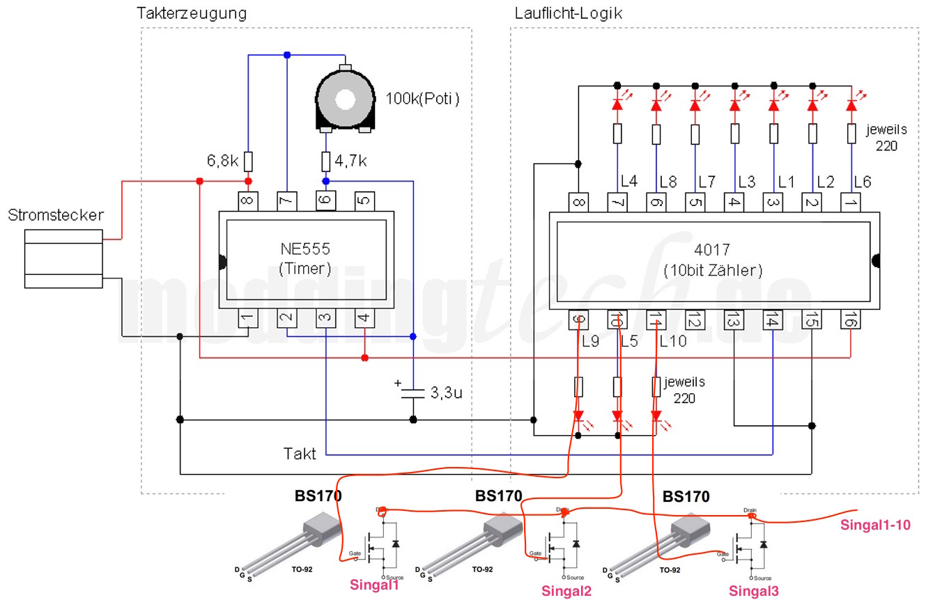

Guten Abend Leute,
ich habe hier eine wirklich einfach Schaltung aufgebaut aber ich kann
noch nicht genau nachvollziehen warum es nicht klappt. Als Basis habe
ich die LED-Lauflichtschlatung genommen, die ihr alle kennt. Der NE555
gibt den Takt für den 4017 Zähler vor und die LED leuchten
entsprechend... Old School at its best, funktioniert immer deswegen habe
ich die genommen.
Anstatt den LEDs habe ich die Signale an MOSFETs (2N7000 und BS170
probiert) angeschlossen, um 9 Tempertursignale des MCP9700 zu
"multiplexen". Das 1 Sigal habe ich auf Masse gezogen damit ich weiß wo
der Anfang meiner Signale ist. Nun, es funktioniert leider nicht und ich
weiß nicht wieso. Der Takt des NE555 kommt sauber am 4017 an und der
4017 zählt ebenfalls sauber hoch und die low/high Signale liegen an den
entsprechenden Pins an. Angehangen ist eine Skizze des Schaltplans und
wie ich es angeschlossen habe.
Das Problem ist nun folgendes. Sobald die Signalpegel meiner Sensoren zu
weit auseinder liegen spinnt das "multigeplexte" Signal rum. Es zittert
rum und ist nicht mehr pausibel. Ebenfalls ist mir aufgefallen, dass das
Originalsignal vom Sensor ein anderes Niveau annimmt sobald der MOSFET
durchschaltet. Sobald ich den ersten Kanal auf Masse oder
Versorgungsspannung ziehe verändern sich alle anderen
"Multiplexsensorwerte" ebenfalls.
Was mache ich falsch? Liegt hier ein grundlegendes Problem an der
Schaltung vor? Wenn ich die MOSFETs nackt aufs Steckbrett popel, dann
geht es aber alles zusammen irgendwie nicht :(
Gruß Tim
Tim schrieb:> Liegt hier ein grundlegendes Problem an der Schaltung vor?
Wie sind deine FETs angeschlossen, i.e. wie groß ist U_GS a) wenn der
Kanal gesperrt sein soll und b) wenn er leiten soll?
Tim schrieb:> Das Problem ist nun folgendes. Sobald die Signalpegel meiner Sensoren zu> weit auseinder liegen spinnt das "multigeplexte" Signal rum.
Dann leitet die Substratdiode des BS170, die hast Du sogar
eingezeichnet.
Warum nimmst Du keinen richtigen Multiplexer, z.B. den 4051.
Wolfgang, an Gain liegt 0V (low) bzw. 4V (high) an und an Source je nach
Sensorspannung etwas zwischen 0,7-2,5V etwa.
So ergeben sich folgende Fälle:
G:0V S:0,7V -> U_GS=0,7V
G:4V S:0,7V -> U_GS=-3,3V
G:0V S:2,5V -> U_GS=2,5V
G:4V S:2,5V -> U_GS=-1,5V
Das ist nicht gut oder?
Peter, ja du hast natürlich recht, die Diode leitet in diese Richtung.
Mist.
Den 4051 wollte ich nicht nehmen da ich die Lauflichtschlatung so
praktisch fand weil man nichts mit dem uC programmieren muss und es
einfach zusammen löten kann. Habt ihr eine Idee wie ich das Setup so
doch ans laufen bekomme?
Mir fällt als erstes auf, das nirgends auch nur ein einziger
Abblockkondensator verwendet wird. Das ist bei getaktetem CMOS eine
Sünde und muss geändert werden.

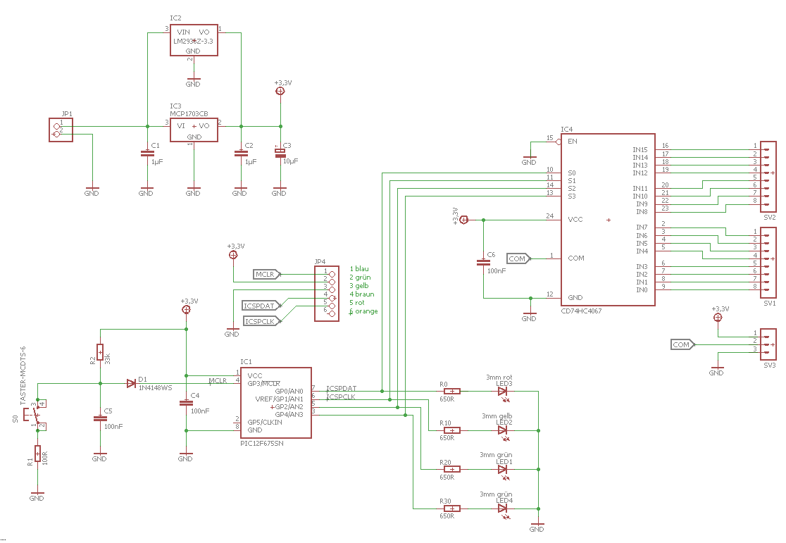

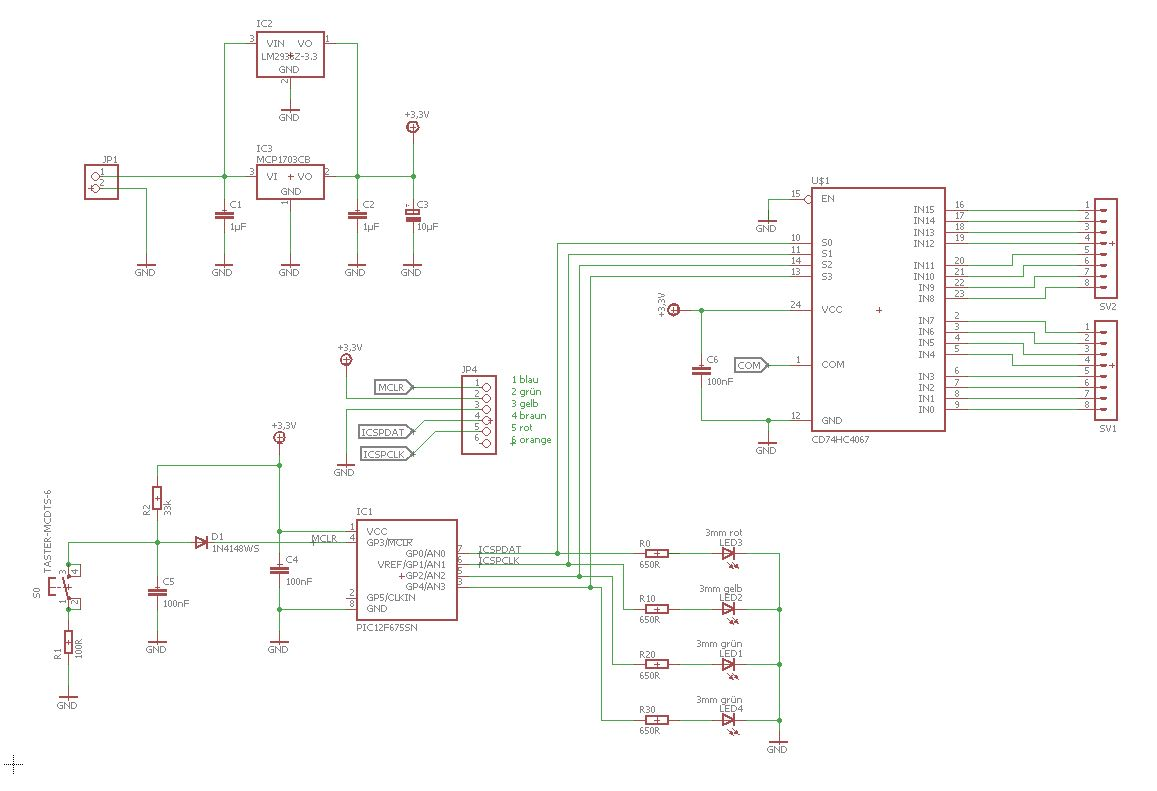

Also ich habe jetzt einen korrekten kleinen Schaltplan für den
Multiplexer und so sollte es dann funktionieren. Man könnte nun fragen,
warum nicht gleich so? Ich habe keine Ahnung...
Tim
D1 macht was? sollte evtl. gegen VCC, parallel zu R2?
Signal "COM" ist einfach nur da? Wo geht es hin?
CD74HC4067 läuft mit 3.3Volt?
U$1 sollte IC4 werden?
"sonst" fällt mir nichts auf.
Ein (o.g.) 4060 war Dir zu doof?
StromTuner
Axel R. schrieb:> D1 macht was? sollte evtl. gegen VCC, parallel zu R2?
D1 sperrt/sichert die Schaltung vor der Programmierspannung aus JP4 (ca.
12V)
Geht einfach auf einen PIN der dann auf mein Messgerät gelötet wird.
Habe ich jetzt noch mit der Versorgung und GND auf eine Pinleiste
gelegt.
Funktioniert laut Datenblatt ab 2V
Auszug:
• HC Types
- 2V to 6V Operation
Ja richtig! Ist geändert.
Ja auch richtig. So kann ich die Schaltzeit für jeden Kanal wenigstens
einzeln steuern. Eigentlich wollte ich keinen uC nehmen aber mit dem
4067 war mir das mit dem 4060 zu "blöd". Vor allem da ich nur 10 Kanäle
nutzen möchte, der Zähler zählt ja dann ins "leere" und ich warte auf
die Signale.
Morgen kommt der 4067, dann berichte ich ab alles klappt.
