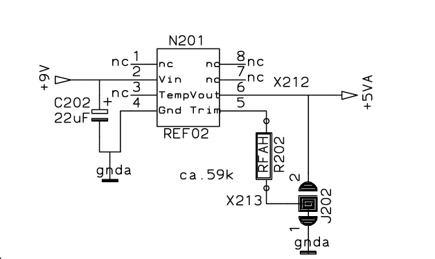

ich habe ein Schaltbild vorliegen, indem die Referenzspannung eines
REF02 abgeglichen werden soll. Mit einem Widerstand zw. PIN4(GND) und
PIN5(TRIM). Theoretisch müsste das doch ein Schaltungsfehler sein? Muss
man  da nicht die Verbindung zu PIN6(OUT)gem. Datenblatt einbeziehen?
Kennt jemand evtl. die interne Beschaltung TRIM Funktion?
Besten Dank & Grüße

Sehe ich auch so. Und auch ein etwas ausführlicherer Kommentar außer
"analog devices" wäre angemessen.
Aber ich schätze mal, die Quelle ist in dem Fall irgendein "interner"
Schaltplan, und wohl eher nichts von Analog Devices (auch wenn die
Minimalerklärung von jebag in diese Richtung zu deuten scheint).
@jebag: die Standardbeschaltung zum Trimmen geht natürlich per Poti an
Vout und an GND. Aber wenn man damit mal ein bestimmtest Trimming
festgelegt hat, kann man das Poti zwischen Vout und GND auch durch einen
äquivalenten Festwiderstand gegen GND oder gegen Vout ersetzen (der
jeweils andere Strompfad ist ja über R5 und R6 in Fig. 33 von
http://www.analog.com/media/en/technical-documentation/data-sheets/REF01_02_03.pdf
noch gegeben). Ist zwar nicht unbedingt clever (z.B. bezüglich
Temperaturdrift), aber machen kann man es schon.
Bei deinem Schaltplan hat also wahrscheinlich jemand ein bestimmte
Trimeinstellung ausgemessen und mit einem Festwiderstand gegen GND
ersetzt. Da das Trimmen vielleicht schon beim nächsten REF02 in die
andere Richtung gehen muss, hat er zumindest einen Möglichkeit
vorgesehen, das per Lötbrücke umzurouten. Ob es besonders sinnvoll ist,
die Trimmoption im Schaltplan festzuzurren, sei dahingestellt
(eigentlich nur, wenn man den Ref02 immer in eine bestimmte Richtung von
den 5V weg verstimmen will, in diesem Fall zu größeren Spannungen).
