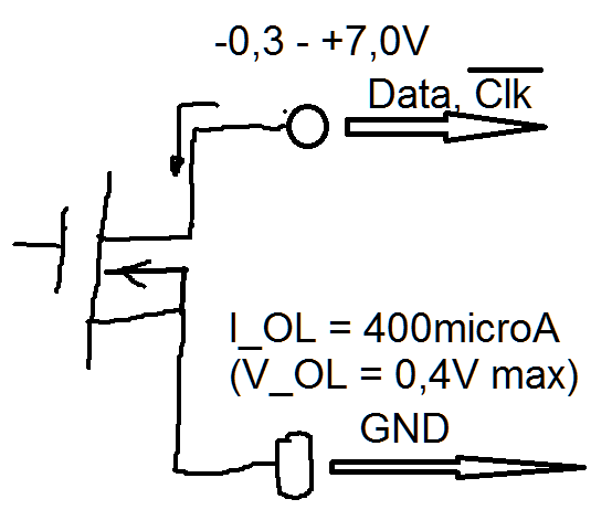

Hallo, schon mal vielen Dank für die Antworten. Ich habe hier mal das Schaubild zu den beiden Ausgängen, die ich gerne mit dem Oszilloskop messen möchte, aufgezeichnet. Ich verstehe das Bild leider nich nicht so recht. Man sieht dort den Transistor und die beiden Anschlusspins (die beiden Kreise). Den unteren Anschluss muss ich mit Masse verbinden. Dort steht z.B. der Parameter V_OL. Was könnte dieser denn bedeuten? Und dann steht noch ein Stromparameter I_OL mit 400 µA. Sind die 400 µA der maximale Strom, der über den Transistor fließen darf? Oben bei dem anderen Anschlusspin (Data oder CLK) steht -0,3 bis 7,0 Volt. Bedeutet das, dass ich dort an den Pin eine Spannung in diesem Bereich bereitstellen muss? Wie muss ich denn die drei Pins (Data, CLK und GND mit dem Oszilloskop verbinden? Ich habe mal versucht, von einem möglichen Aufbau eine Skizze zu machen. Für PullUP/PullDown-Widerstände habe ich früher immer irgendwie einen 10k-Widerstand verwendet. Ich hab also einfach mal einen 10k-Widerstand dort zwischen Spannungsquelle und dem Data-Pin (oder auch CLK-Pin) eingesetzt. Am Labornetzteil stelle ich 5V Spannung ein. I = U/R = 5V/10.000 Ohm = 500µA - es würden also über den Transitor zwischen Emitter und Kollektor 500µA von der Spannungsquelle aus fließen. Wenn I_OL der maximale Strom mit 400µA ist, dann wäre wahrscheinlich der 10k-Widerstand noch zu klein. Ist denn die Anschluss-Skizze so richtig und müsste ggf. noch der Widerstand vom Wert angepasst werden, damit ich 5V-Pegel am Oszilloskop messen kann?
#5131717
Sorry, das eine Bild steht auf dem Kopf, aber ich habe es richtig herum hochgeladen. Scheinbar muss der Server es um 180° gedreht haben. Ich bitte dies zu entschuldigen.
#5131731
Bastler schrieb: > Ist denn die Anschluss-Skizze so richtig und müsste ggf. noch der > Widerstand vom Wert angepasst werden, damit ich 5V-Pegel am Oszilloskop > messen kann? Die Schaltung ist so ok. Falls die 400µA einen maximal zulässigen Wert darstellen, was eher unwahrscheinlich ist, kann es nicht schaden, den Widerstandswert zu erhöhen. Falls es beim Oszi nur um die Erkennung des Schaltzustandes der Leitungen an kommt, nimm irgendetwas im Bereich 22..100kΩ - absolut unkritisch. Wenn die Ecken des Signals zu rund werden, wars zu viel ;-)

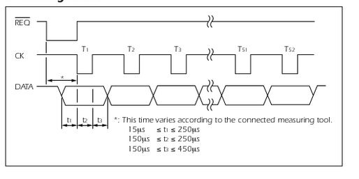

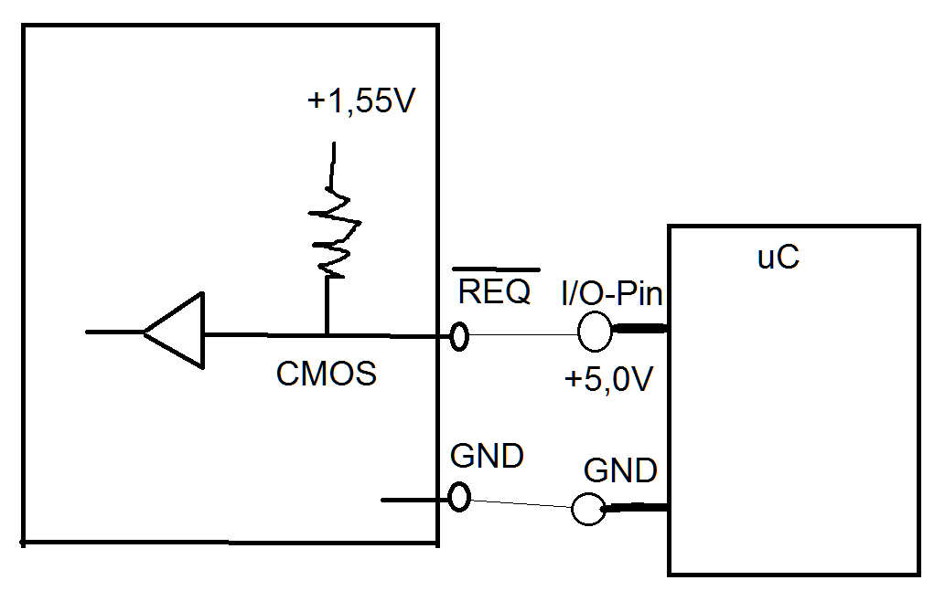

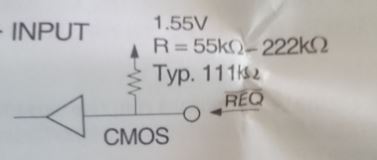

cool, vielen Dank für die Antwort. Die Uhr hat neben den zwei Ausgängen CLK und Data noch einen REQ-Eingang. Aus dem Datenblatt habe ich mal das Schaubild dazu fotographiert und hier hochgeladen. Dort ist der Anschlusskreis zu sehen. Dann steht dort CMOS, von dem ein Widerstand nach 1,55V geht. Ich habe das Gerät aufgemacht und die Batterie darin hat eine Versorgungsspannung von 1,55 Volt. Scheinbar scheint es diese Spannung zu sein, wo gegen der Widerstand intern verschaltet ist. Dann sieht man danach noch ein Dreieck. Leider weis ich grad nicht, was das Dreieck bedeuten soll. Zunächst dachte ich, dass das Dreieck eine Diode sei, aber dazu fehlt an der Spitze des Dreiecks, die mit dem Leiter verbunden ist, noch ein Strich oder etwas Ähnliches. Bei der Suche habe ich bei Wikipedia gefunden, dass ein Dreieck ein Äquipotential darstellen könnte: https://de.wikipedia.org/wiki/Liste_der_Schaltzeichen_(Elektrik/Elektronik)#/media/File:Equipotential.svg , aber sicher bin ich mir nicht, ob das zutreffend ist. Ich habe auch mal das Timig-Diagramm angehängt. Der !REQ-Pegel muss einmal von HIGH auf LOW gehen, damit die Uhr anfängt, über !CLK und Data Werte zu senden. Ich weis leider grade nicht, wie man das erreichen kann. Im einfachsten Fall natürlich durch einen Schalter, der mit GND verbunden ist. Aus dieser Quelle https://www.elektronik-kompendium.de/public/schaerer/pullr.htm habe ich entnommen, denn dort steht: "... Der Pulldown-Widerstand liegt zwischen dem Eingang und GND. Beim Öffnen des Kontaktes zieht der Pulldown-Widerstand die Spannung am Eingang hinunter auf GND, was logisch LOW entspricht. LOW oder HIGH wird am Eingang nur dann per Widerstand erreicht, wenn es ein CMOS-Eingang ist, weil dieser extrem hochohmig ist. ..." Und weil dort CMOS steht, müsste das zutreffen. Ich frage mich nur gerade, wenn ich dies nicht mit einem Schalter machen will, sondern z.B. durch einen I/O-Pin eines uCs. So ein uC liefert ja z.B. bei LOW 0V und 3.3/5.0V bei HIGH. Wenn ich den Pin auf LOW setze, dann kein Problem, das System ist mit Masse verbunden und zieht dann den Pegel herunter. Was ist aber, wenn ich den Pegel auf HIGH setze, dann liegen aber dort bsp. 5 Volt an, naja, und dann gingen ja 5V in das CMOS rein - könnte es dadurch kaputt gehen? Oder müsste ich dafür sorgen, dass dann die 5V z.B. durch einen Spannungsteiler zu 1,55V heruntergeteilt würden? Ich habe mal ein Bild mit einem Spannungsteiler angefügt. Die Werte von 15k und 35k sind erstmal nur vom Verhältnis, man müsste dann noch schauen, wie groß der Maximalstrom vom uC pro Pin ist und ggf. größere Widerstandswerte nehmen. Bastler schrieb: > Was ist aber, wenn ich den Pegel auf HIGH setze Der High-Pegel muss zur Betriebsspannung des angesteuerten Bausteins passen. Zeig doch mal ein Datenblatt davon, statt Deiner Schnipsel.
#5131851
Bastler schrieb: > Wenn ich den Pin auf LOW setze, dann kein Problem, das System ist mit > Masse verbunden und zieht dann den Pegel herunter. ok > Was ist aber, wenn ich den Pegel auf HIGH setze, dann liegen aber dort > bsp. 5 Volt an, naja, und dann gingen ja 5V in das CMOS rein - könnte > es dadurch kaputt gehen? Warum willst du das machen? Der \REQ-Eingang ist doch offenbar zufrieden, wenn du beim µC zwischen Low und High-Z umschaltest, d.h. du setzt den Output auf 0 und erzeugst dein Signal durch Steuerung vom DDR.
#5131854
Das Dreieck ist ein Buffer (Verstärker, damit das Eingangssignal erfasst werden kann ohne den Eingang zu belasten in dem man zu viel Strom aus ihm entnimmt) und der Widerstand an die 1.5V ist ein pull up, also alles in Ordnung und messbar.
#5131868
Rufus Τ. F. schrieb: > Zeig doch mal ein Datenblatt davon, statt Deiner Schnipsel. Naja, eigentlich gibt es nur die zwei "Schnipsel", den Schnipsel von den beiden Output-Ports !CLK und Data, und dem Input-Port !REQ.

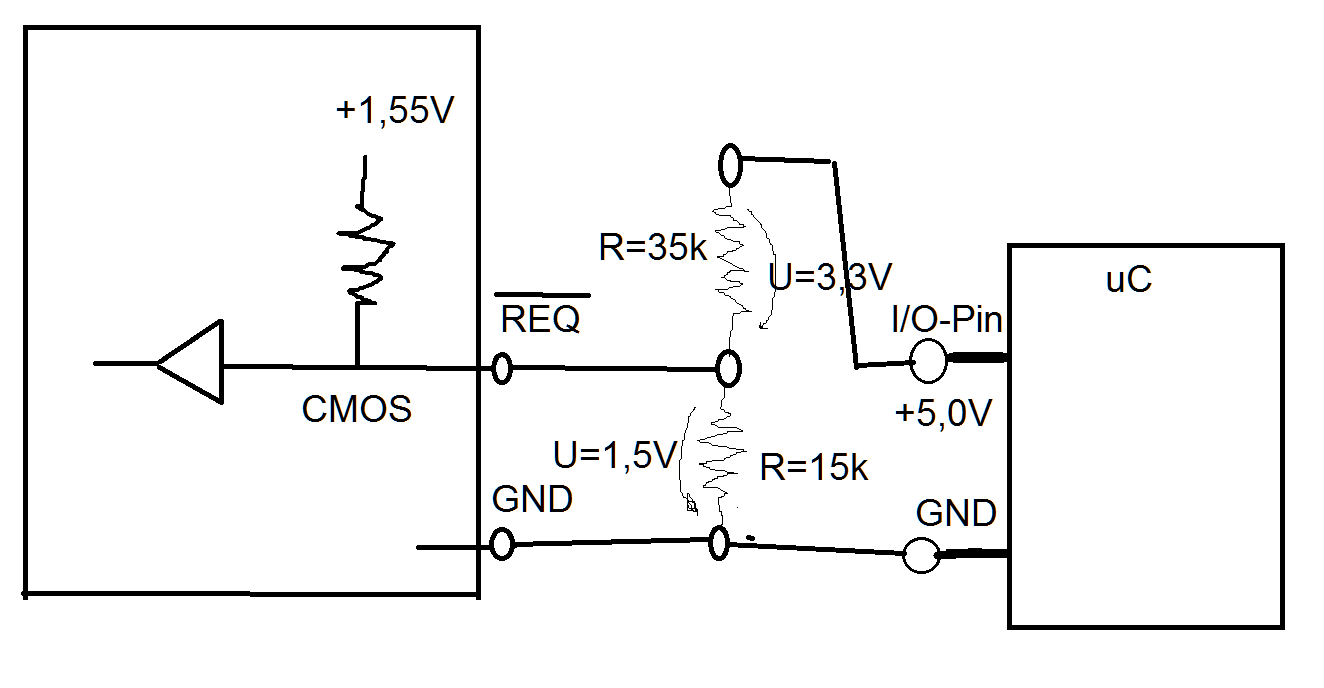

Wolfgang schrieb: > erzeugst dein Signal durch Steuerung vom DDR. Was genau bedeutet denn DDR? Wenn ich google oder so bemühe und auch nach "DDR Elektrotechnik" suche, dann komme ich immer zu Informationen zu dem Land, was früher existierte und eingemauert war. Mit welcher Spannung darf man denn an so ein CMOS gehen? Kann die Spannung auch höher sein als die 1,55 Volt? Ich dachte, dass man dann nicht höer als die 1,55 Volt gehen darf, weil der interne PullUp-Widerstand auf die 1,55 Volt geht, daher meine Idee mit dem Spannungsteiler, der aus 5V an einer Stelle 1,5 Volt macht. Aber so wie ich den CMOS jetzt vom Prinzip her vereinfacht verstanden habe, schaltet der CMOS nur gegen die 1,55 Volt und die reingehende Spannung dient als Steuerspannung für den imaginären "Schalter" Auf dem Bild bei Wikipedia https://en.wikipedia.org/wiki/CMOS#/media/File:CMOS_Inverter.svg sieht man einmal einen Transistor mit einem normalen Eingang und einem negierten Eingang. Also, wenn der Pegel Null ist, dann verbindet er den Ausgang mit GND und ist der Pegel 1, dann wird der Ausgang mit den 1,55 Volt (V_dd) verbunden. Die Frage ist jetzt nur, wie groß die Spannung maximal sein darf, mit der man den CMOS an der Uhr betreibt, das geht leider aus dem mir verfügbaren Datenblatt, dass bei der Uhr mit dabei war, grad nicht heraus. Bastler schrieb: > Hi! Kann ich den Schaltzustand von einem Messgerät mit einem > OpenCollector-Ausgang direkt mit einem Oszilloskop messen ohne den > PullUp/PullDown-Widerstand? Nein ...
