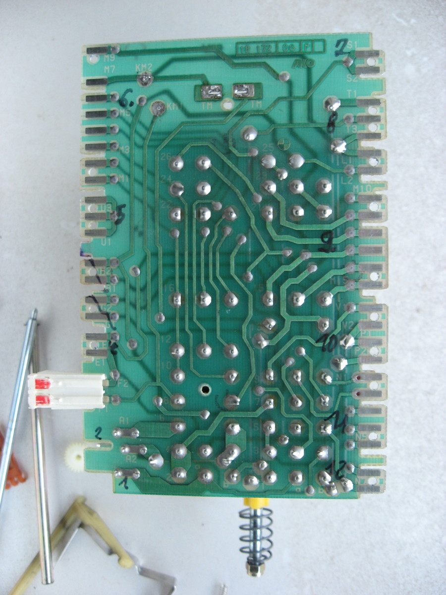

die Gute hat schon ein paar Jahrzehnte hinter sich. Da damals noch nicht
so stark Obsoleszenz betrieben wurde, dachte ich daran das Gerät zu
reparieren und glaubte, das diese Waschmaschine reparaturfreundlicher
wäre als es die Geräte es heutzutage sind.
Leider ist dem nicht ganz so, aber zum Glück bekommt man noch gebrauchte

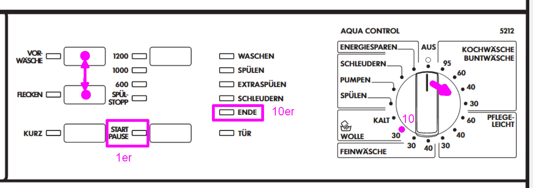

Ersatzteile. Der Defekt machte sich schleichend bemerkbar, indem immer
wieder mal der Programmwahlschalter an unterschiedlichen Stellen stehen
blieb.
Nun war es aber so, das durch vorsichtiges weiterdrehen, es anscheinend
nicht weiter ging oder ich in einem Programmteil landete, wo es eine
Pause gab.
Auf jeden Fall ging mir das nun auf die Nerven, so daß ich beschloss das
Ding auseinander zu nehmen. Dabei brachen schon Platikteile im Knauf ab,
da dieser sich ums verrecken nicht abziehen lies und ich immer mehr
Gewalt anwendete. Beim Temperaturwahlschalter war dies kein Problem.

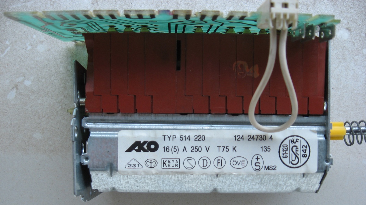

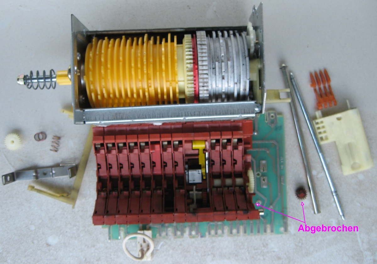

Als ich die elektromechanische Steuerung aufmachte, war klar, das ich
das niemals wieder funktionsfähig zusamenbauen können würde. Auch hier
ist wieder etwas abgebrochen und zwar ein Ritzel.
Fazit:
Ersatzteil bestellen und darauf achten, das der Programwahlknauf mit
dabei ist.

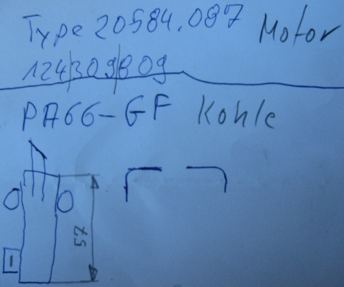

von Bernd S. (Firma: Anscheinend Corner-Cases ;-)) (bernd_stein)

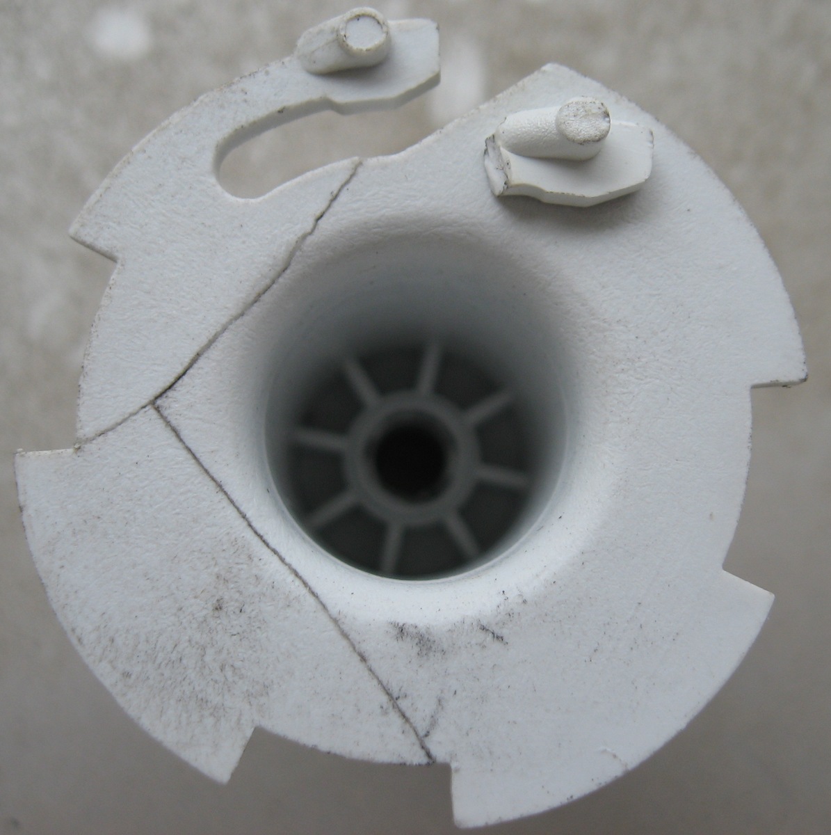

Das Ersatzteil ist gekommen ( 45€ ). Ist allerdings vom Modell 2122.
Die Typenbezeichnung auf dem Steuerwerk ist aber identisch. Scheint aus
dem Jahr 1997 im September zu sein.
Habe daraus das Steuerwerk ausgebaut  und konnte mir am alten
Bedienknauf nun abgucken, wie dieser abgeht. Dazu habe ich ihn vorher
zusammengeklebt.
Der Trick war einmal nach links drehen, bis es knackt bzw. klackt und
dann vorsichtig mit hin und herwackeln abziehen. Trotzem ist mir die "
Schnappernase " abgebrochen. Den Programmwahlschalter habe ich jetzt
erstmal mit einem 8ter Steckschlüssel bedient ;-). Mal sehen, ob ich die
Kappe wieder vernünftig drauf bekomme, wenn die Wäsche fertig ist.
Es fehlte übrigens eine Feder, die die Kappe nach vorne drückt ( ich
denke das war die Funktion davon ). Dummerweise habe ich das
Orgingalbauteil schon entsorgt.
Auf dem Foto ist das alte geklebte Innteil vom Programmwahlschalter zu
sehen und darauf habe ich die abgebrochene " Schnappernase " vom neuen
draufgelegt, damit man besser erkennt, was ich mit Schnappernase meine.
Bernd_Stein
weil ich mich mit dem Auslesen des Fehlercodes ( Alarm Code ), so schwer
getan habe und auch noch falsch interpretiert, will ich es für dieses
Gerät, welches die EWM1000 Plattform nutzt mal beschreiben.
1. Mann ;-) dreht den Drehschalter im Uhrzeigersinn auf Stellung 10
 bzw. Wolle Kalt 30°C ( 0 = Aus )
2. Dann die Tasten Vorwäsche und Flecken zusammen und zwar _*ständig*_
drücken bis man sicher ist, wie oft die einzelnen LEDs blinken.
Die LED Ende bzw. END OF CYCLE LED gibt die Zehnerstelle des Alarmcodes
an.
Die LED Start/Pause, die Einerstelle.
Man konzentriert sich also auf die 10er Stelle bis man sicher ist, wie
oft diese geblinkt hat ( Nach einer Pause Wiederholt sich das Ganze )
und dann auf die Einerstelle.
Im Anhang sind weiter Informationen.

Ach, bei dieser WaMa Lavamat L5412 war übrigens der Fehlercode 52 und
mit einem Kohlenwechsel getan.
Mit "nackten" Kohlen + Anschlußfahne wird Mann ;-) nicht glücklich.
Es sollten schon solche sein :
https://www.idtokenmall.com/index.php?main_page=product_info&products_id=553384
