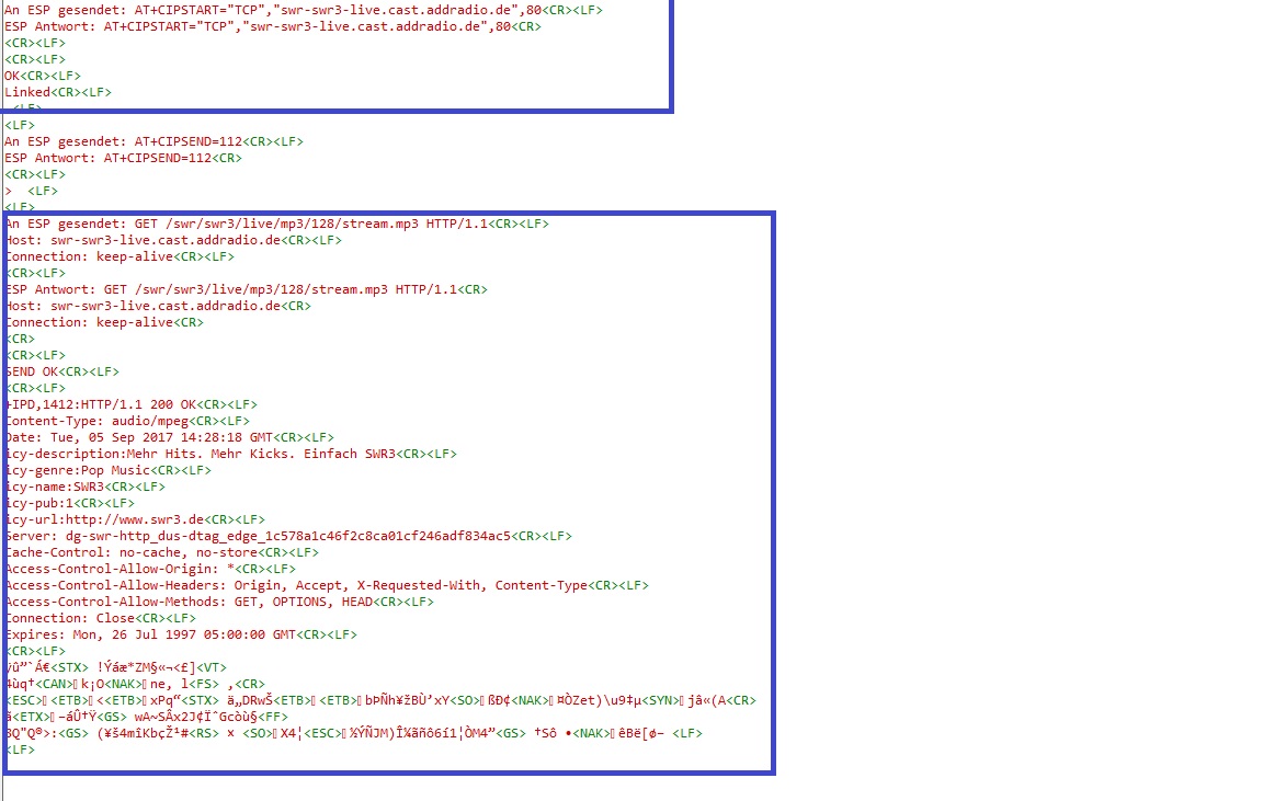

Sollte beim ESP8266 das nicht mit
  uint8_t
*tcpverbindung="AT+CIPSTART=\"TCP\",\"swr-swr3-live.cast.addradio.de\",8
0\r\n";
gehen? volle adresse wäre
http://swr-swr3-live.cast.addradio.de/swr/swr3/live/mp3/128/stream.mp3
daher dachte ich, nach dem CIPSTART noch die GET anfrage mit
GET/swr/swr3/live/mp3/128/stream.mp3 HTTP1.1\r\n
funktioniert so aber nicht, ausgabe ist dann wie im screenshot
Bin für jeden Hinweis dankbar, LG Chris
von Sascha W. (sascha-w)
das passt schon was du siehst.
Die Verbindung wird per HTTP hergestellt, du bekommst den HTTP-Result
Header (HTTP 200 OK), und nach dem doppelten CRLF beginnen die Daten den
mp3-Streams.
Ich weiß ja nicht wie du die Daten die vom ESP kommen parst, aber der
Stream besteht natürlich ausschließlich aus Binärdaten die du 1:1 an
deinen mp3 Dekoder weiterreichen musst.
Sascha

Stimmt, mit Docklight kann man es sich ja auch als Hex-Zahlen ansehen,
das Problem ist aber: ich bekomme nur ein einziges mal diese Antwort,
also ein paar Zeichen im Buffer, danach empfängt das ESP nichts mehr.
Der Stream, wenn diese paar Zeichen denn der Stream sein sollen, müsste
ja automatisch immer weiter gehen.
Ich habe zum obigen Beispiel, da im Docklight-Screenshot im vorherigen
Post im HTTP Header der Teil: Server:
sichtbar ist, auch mal das hier versucht:
uint8_t *getanfragehttp="GET /swr/swr3/live/mp3/128/stream.mp3
HTTP/1.1\r\nServer:
dg-swr-http_dus-dtag_edge_1c578a1c46f2c8c01cf246adf834ac5\r\n\r\n";
Hierbei emfange ich tatsächlich lange zeit immer wieder daten, was man
auch an der blauen LED des ESP erkennen kann.
Könnte es sein, dass das die Audio-Daten sind? Hilft es, wenn ich einen
Screenshot davon mache? Vermutlich nicht. Aber was könnte es sonst sein,
was ständig gesendet wird?

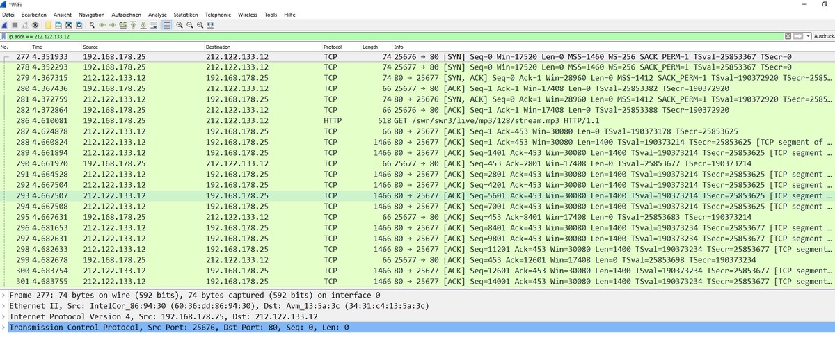

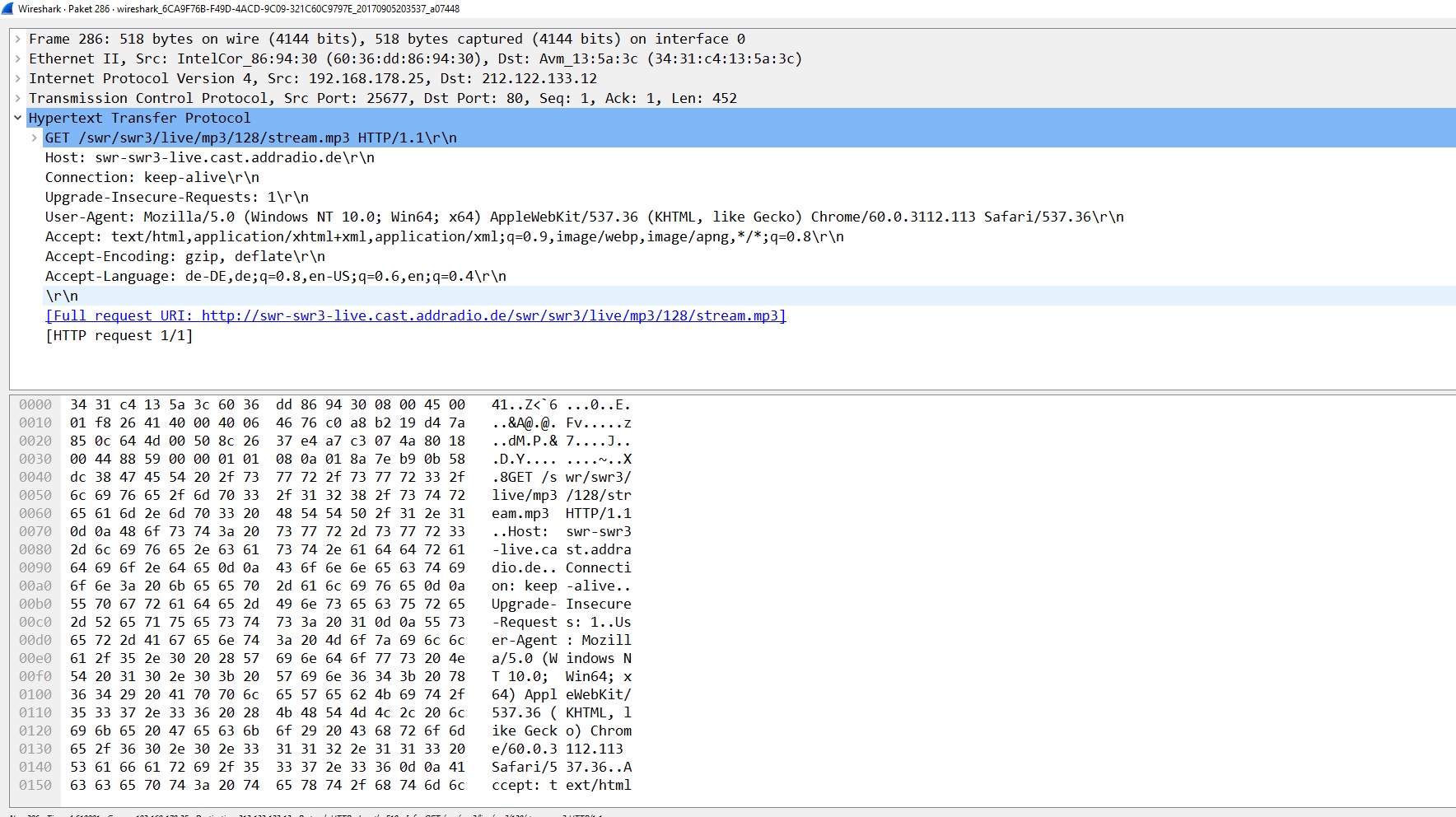

Zur zweiten Antwort bezüglich UDP:
Ich habe nun 2 Screenshots von der Wireshark Aufzeichnung angehängt,
damit die ungläubigen es mit eigenen Augen sehen, die Verbindung
erfolgt, wenn man sie vom Laptop/PC aus herstellt, anscheinend,
zumindest laut Wireshark, ausschließlich mit TCP und einer einzigen HTTP
GET request.
Oder kann man sich das beliebig aussuchen?
Danke schonmal für die Hilfe, ich bin schon lange dran und habe
eigentlich gehofft, man findet sowas auf google, aber es scheint doch
ein größeres Problem zu sein :/
ja es sollte weitergehen, es sei denn du holst die Daten vom ESP nicht
ab dann wird er wohl die Verbindung beenden?!
Sendet die AT Firmware die Daten kontinuierlich oder werden die
irgendwie segmentiert ausgegeben?
davon ist auszugehen
Ein paar 100kByte als mp3 abspeichern und einem Player vorwerfen -
sollte gehen.
Sascha
das nächste mal den Quellcode als Datei anhängen!
Die URL wird immer aufgeteilt, der Domainname als Host: xx und der Rest
der URL als GET /xx
bezüglich der Steuerzeichen, woher weißt du das diese Zeichen nicht Teil
des Streams sind?
Sascha
von Thom E. (chrises)
Sascha W. schrieb:
> Hallo,
> der URL als GET /xx
Also in der GET Request
GET /swr/swr3/live/mp3/128/stream.mp3 HTTP/1.1\r\nHost:
swr-swr3-live.cast.addradio.de\r\n
so habe ich das ja oder?
> des Streams sind?
> Sascha
also im Docklight sieht man ja gut die Unterscheidung zwischen
Steuerzeichen und Daten, ich dachte die grün markierten sind alles
Steuerzeichen, die ich heraustrennen müsste?
Sry das mit den C-code wäre als Datei schlauer gewesen, anbei nochmal
genau
wie gesagt, die mp3-Daten sind Binärdaten und das Docklight fügt für
benannte Steuerzeichen halt diese Platzhalter ein. Das heißt aber nicht
das die nicht zu den Nutzdaten gehören.

Sascha W. schrieb:
> genau
> Wie unterscheidet denn die AT-Firmware zwischen Nutz und Steuerdaten?
> Hab damit noch nicht gearbeitet sondern immer eigene Firmware auf den
> ESP geladen.
> Sascha

Ok ich habe nun versucht die Baudrate hochzustellen, vielleicht liegt es
wirkich daran, dass das ESP die Daten nicht schnell genug weiter geben
kann und deshalb die Verbindung beendet.

Erste Aufgabe: starte Wireshark, lass so etwas wie VLC den Stream
wiedergeben und schau dir an, was da gesendet und empfangen wird.
Zweite Aufgabe: schreibe ein einfaches Programm unter Windows, dass die
Anfragen analog zu VLC ausführt und speichere die binärdaten in eine
Datei und probiere, diese Datei dann wiederzugeben (mit eben jenem VLC).

Edit: bei höherer Baudrate empfängt man auch mehr, da muss ich wohl noch
etwas rumtesten. Jedoch bleiben die kurzen Lücken im Stream, könnte wohl
doch aufgrund von irgendwelchen Steuerzeichen sein, oder?
Es wird ja immer sowas wie +IPD1142 etc gesendet, was nicht zum Lied
dazugehört.
