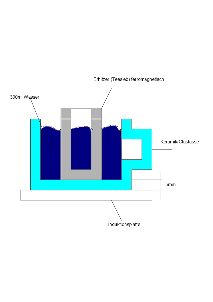

Hallo, ich möchte gerne das Wasser in meiner Tasse per Induktion erwärmen. Dazu möchte ich das ferromagnetische Sieb gleichzeitig als Wärmeerzeuger in der Tasse nutzen. Zu Versuchszwecken habe ich eine handelsübliche Induktionsplatte genutzt. Der Wärmeeintrag lag so allerdings nur bei 100 W und um das Wasser von 25°C auf 95 °C zu erhitzen benötigte ich ca 15 min. Das Ziel ist eine Erhitzungszeit von 1 Min, dass bedeutet ich benötige eine Leistung von 1,5 kW. Kann ich eine solche Zeit durch modifizieren der Frequenzen oder ähnliches erreichen. Ich denke die starken Leistungseinbußen kommen durch das 5mm dicke Glas zwischen Erreger und Induktor zustande.

Denke ich auch. Je dünner die Tasse und dicker das Teesieb, desto besser.
#5132738
Bei welcher Frequenz ein Teesieb am besten funktioniert - schwer zu sagen. Vielleicht ist auch die Masse (trotz der hohen Oberfläche) zu gering. (Noch dazu ist wohl keine besonders gute Wärmeleitung nach oben hin gegeben.) Was ganz sicher stört, ist, daß der Großteil des Siebs gar nicht in der Nähe der Induktionsspule ist... (Bei ind. Erwärmung z.B. von Metallformteilen werden die Spulen mehr oder weniger "perfekt" an deren äußere Form angepaßt.)
#5132744
Maxi schrieb: > trotz der hohen Oberfläche "trotz" ist falsch. Die hohe Oberfläche ist zuträglich, die vermutlich geringe Masse (und Dicke) eher nicht. So sollte es heißen. Gib mal mehr Details zum Sieb.

Jens B. schrieb: > handelsübliche > Induktionsplatte Hat eher einen größeren Ring als Emitter, wovon ein kleines Teesieb wohl zuwenig absorbiert.

Jens B. schrieb: > Das Ziel ist eine Erhitzungszeit von 1 Min, dass bedeutet ich > benötige eine Leistung von 1,5 kW. Und das ist der springende Punkt. Ein magnetisches Feld dehnt sich nach allen Ríchtungen aus. Zur Übertragung einer solchen Leistung muss das Feld räumlich begrenzt sein. Durch ferromagnetisches Material und den Wirbelströmen im Erhitzer. Beim Herd ist z.B. eine flache Spule im Herd, durch eine Ferritscheibe darunter ist gesorgt,dass das Feld nicht weit in den Herd hineinreicht und der Topf hat seinen Boden sehr nahe an der Spule. Und der Boden des Topfs muss gut zur Größe der Spule passen. Hier ist der Erhitzer deutlich kleiner als die Spule, bekommt also nur einen Bruchteil des erzeugten Feldes ab. Da müsste die Spule Feld für viele viele kW erzeugen, um 1,5 kW im Erhitzer ankommen zu lassen. Der Rest des Feldes ist zwar Blindleistung, aber auch die muss erst einmal erzeugt werden. oder kurz gesagt,bei diesen Entfernungsverhälnissen ist der Luftspalt des magn. Kreises so groß, dass keine vernünftige Kopplung zwischen Spule und Erhitzer entsteht.

Der Quelle für die Erhitzung sind fließende Wirbelströme. Wie soll in einem Sieb mit seinen dünnen Drähten und den vielen relativ hochohmigen Kontaktstellen denn ein großer Strom fließen? Ein Blechboden wurde bereits erwähnt, aber Blech ist zu dünn (wie beim Trafo genau gegen die Wirbelströme ausgeführt). Nimm eine Scheibe aus ferritischem Edelstahl oder plattiertem Eisen (z.B. verzinnt) mit 3 mm Stärke, dann sollte es besser gehen. Versuch: eine große Unterlegscheibe ab M18 erhitzt sich sofort. Gruß - Werner

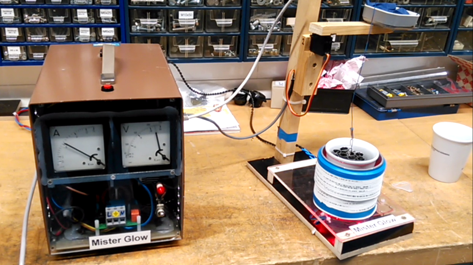

Ich habe eine verzinkte Stahl U Scheibe 70mm Außendurchmesser 6mm dick genommen. Die an das Wasser abgegebene Leistung hat sich leider lediglich auf 150 Watt erhöht.

Wir haben sowas mal nach Feierabend für eine Weihnachtsfeier gebaut, zum Glühwein erwärmen. Sind so ziemlich genau 1,5 kW, die im Becher ankommen. Meine Erfahrungen dazu: Je mehr Metall im Magnetfeld, desto weniger Strom ist in der Spule nötig (bzw. kann mit niedrigerer Frequenz gearbeitet werden) Das wichtigste ist die gute Kopplung zwischen Spule und dem Material im Becher. Wir haben das so gemacht, dass wir Becher ohne Henkel direkt in die Spule stellen. Die Spule haben wir einfach mit normaler einadriger Leitung gewickelt.

Ich habe vor einigen Jahren mal ein ähnliches Projekt gehabt, da haben wir mit einer Spule aus Kupferdraht um die Tasse herum und einem ferromagnetischem Löffel gute Erfahrungen gemacht. Lief bei 30V 12A also 380W Eingangsleistung der Selbstgebauten Induktionsheizerschaltung. Mit zwei Löfeln oder einem größeren Eisenteil haben wir 600W geschafft, mehr konnte das Labornetzteil nicht.
