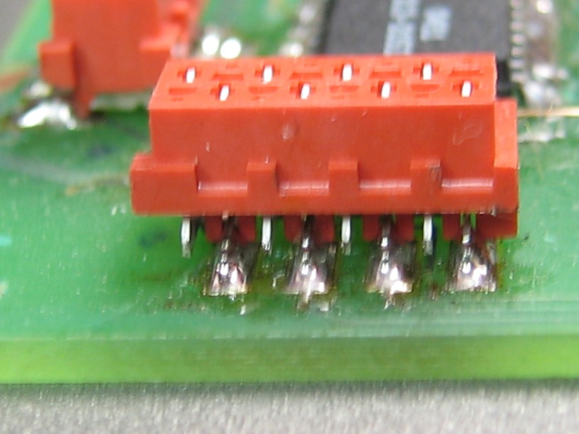

1. auf der Platine meines aktuellen Projektes ist nur extrem wenig
Platz und ich bin auf der Suche nach einem minikleinen SMD-Stecker, der
~8 Pins hat und eine maximale Bauhöhe von 5mm hat. Kennt da jemand einen
günstigen und leicht beschaffbaren?

wg. Steckverbinder: suche mal bei Reichelt nach 'MicroMatch'. Die
bedrahtete Version hat ohne Stecker eine Höhe von 4,2 mm, die SMD
Version 5,3 mm. Sind auch als SMD leicht von Hand zu löten.
