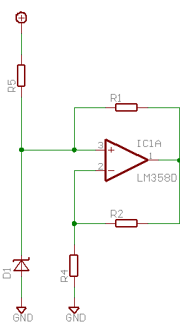

Hallo µC.net, ich habe eine Schaltung in der ich eine Referenzspannung von 1V für einen OP Eingang benötige. Meine Betriebspannung wird 4,8V - 5,2V sein. Der zweite OP im Gehäuse des LM358 wird zurzeit nicht verwendet und ich würde ihn gerne verwenden um die 1V Referenz zu erzeugen. Die Schaltung im Anhang finde ich gut. Habe diese aus (Beitrag "1-2 Volt stabile Referenzspannung erzeugen"). Nur ist das Problem, da der Verstärkungsfaktor > 1 ist, das meine Referenz Diode unter 1V sein muss. Welche Diode kann ich dafür verwenden? Ein einfacher Spannungswandler kommt für mich nicht in Frage, da die 1V schon auf 1% genau sein muss. Vielen Dank für kreative Anregungen Patrick
Patrick E. schrieb: > Die Schaltung im Anhang finde ich gut Ich denke mal, bei Schaltungen geht es nicht um Schönheit, sondern Funktion. Patrick E. schrieb: > Welche Diode kann ich dafür verwenden? Keine. Dioden sind temperaturabhängig. Aber es gibt 1V Referenzdioden, z.B. ADR510. Deren 0.35% Toleranz passt auch gut zu deinem 1%. Der OpAmp entfällt.

Patrick E. schrieb: > ich habe eine Schaltung in der ich eine Referenzspannung von 1V für > einen OP Eingang benötige. > .. > Vielen Dank für kreative Anregungen Und wenn du den zweiten OPV einfach als Spannungsfolger schaltest? Da brauchst du nur eine 1V-ZDiode und den OPV.

Michael B. schrieb: > Der OpAmp entfällt. Den könnte man ja trotzdem als Spannungsfolger schalten. Kommt drauf an, wie die Belastung der 1V-Spannung aussieht...
npn schrieb: > Den könnte man ja trotzdem als Spannungsfolger schalten. 7mV Offset, zusammen mit 3.5mV der Referenzquelle mehr als 1%. Man wäre blöd...

tl431 reichelt 14 cent

Michael B. schrieb: > npn schrieb: >> Den könnte man ja trotzdem als Spannungsfolger schalten. > > 7mV Offset, zusammen mit 3.5mV der Referenzquelle mehr als 1%. > > Man wäre blöd... Was wäre die Alternative, wenn die Spannung niederohmig benötigt würde?
Michael B. schrieb: > Patrick E. schrieb: >> Die Schaltung im Anhang finde ich gut > > Ich denke mal, bei Schaltungen geht es nicht um Schönheit, sondern > Funktion. > > Patrick E. schrieb: >> Welche Diode kann ich dafür verwenden? > > Keine. Dioden sind temperaturabhängig. > > Aber es gibt 1V Referenzdioden, z.B. ADR510. Deren 0.35% Toleranz passt > auch gut zu deinem 1%. Der OpAmp entfällt. Hallo Michael, bei der Schaltung geht es wirklich nicht um Schönheit. Das ist erst beim Layouten interessant =) Vielen Dank für den Tipp mit der 1V Referenz. Leider ist diese aber mit mehr als 2€ zu teuer um hier verbaut zu werden. Dagegen eine Z-Diode wäre günstiger. Auch ist der LM358 frei. Grüße
John schrieb: > tl431 reichelt 14 cent Danke für die Idee. Leider ist der TL431 nur im Bereich von 2.495-36V zu verwenden ;(
Patrick E. schrieb: > Leider ist diese aber mit > mehr als 2€ zu teuer um hier verbaut zu werden. Dagegen eine Z-Diode > wäre günstiger. Auch ist der LM358 frei. Klar, wenn man nur den billigsten Scheiss verbauern will, den es so gibt, womöglich nicht mal Widerstände besser als 1%, darf man aber nicht mit solchen Forderungen ankommen wie du. Noch mal für die Blödesten zum mitschreiben: Weder eine unter 1V Z-Diode (wie 1N816 1N3896 BZ102/0V7 G129 G130 ST22 ST23 ST37 STB-1 BZX62 MD1 PLE0,7 BZY83/D1 BZY85/D1 die allesamt nur normale Dioden in Leitrichtung sind) noch ein LM358 (7mV bei 1V sind schon 0.7%) ist genau genug für 1%, dafür ist er der allerbilligste OpAmp den es gibt. Schon ein 0.1% Widerstand kostet bei Reichelt 35 ct und du brauchst in deiner Schaltung 3 so genaue, also schon mal 1 EUR für nichts.

Die typische Bandgapspannung liegt bei etwa 1,2V. Schau zu daß du deine Schaltung darauf umstrickst.

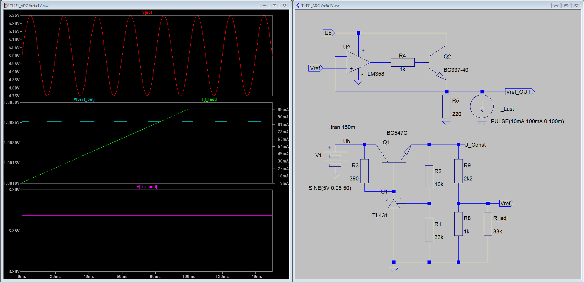

Hallo Patrick Ich mach' Dir einfach mal einen konkreten Vorschlag. Dazu habe ich mal in meinem LTSpice-Schaltungsvorrat gekramt und die beigefügte Schaltung (ist nicht von mir) gefunden. Mit dem Widerstand R_adj kann die Ausgangsspannung ziemlich genau (entsprechend den vorhandenen Messmiteln) auf 1,00V eingestellt werden. Um darzustellen wie Spannungsschwankungen "weggebügelt" werden, habe ich die Spannungsquelle mit 50Hz Vss 0,5V überlagert. Die Schaltung wird mit 5V versorgt und stellt am Emitter des BC547C eine konstante Spannung von ca. 3,2V bereit. Daher kann durch entsprechende Wahl des Spannungsteiler R9 - R8||R_adj eine beliebige Spannung Vref zwischen 0 und 3,2V - hier 1,00V eingestellt werden. Werden grössere Werte von Vref benötigt muss die Versorgungsspannung Ub erhöht werden. Evtl. sind die Widerstände R3, R2, R1 entsprechend anzupassen (vgl. Datenblatt). Nach dem Impedanzwandler LM358 - BC337-40 kann die höher belastbare Referenzspannung, als bei Vref der Fall, abgenommen werden. In der Simulation wird Vref_Out mit max 100mA belastet ohne dass sich dadurch der Wert von Vref_OUT signifikant ändert. mfG Ottmar

Hallo @all, leider ist dieser ganze Thread aus dem Ruder gelaufen. Es stimmt, ich habe nicht alle nötigen Informationen preis gegeben. Versucht habe ich die Inforamtionen und Anforderungen auf das nötigste zu begrenzen. Nun sind bis hier hin einige sehr interessante Informationen aufgetaucht. Darunter zählen z.B. die von Ottmar K. und Hmm. Die 1V sind gefordert, da über einen 0,1% Shunt ein Strom von 1A durch einen MOSFET fließt und deren Gate vom LM358 gesteuert wird. Der Strom soll 1A betragen. Daher wären die 1V Referenz am OP wichtig. Die Versorgungsspannung kann aufgrund der Last zwischen 4,8V und 5,2V schwanken. Daraus gilt es für mich 1V Referenz zu erzeugen. Auch kann ich mir vorstellen über eine 3,2V Z-Diode 3,2V zu erzeugen und dann per Trimmer meine 1V darauß einzustellen. Würde auch das zweite OP Glied einsparen. Grüße Tim

Patrick E. schrieb: > Die 1V sind gefordert, da über einen 0,1% Shunt ein Strom von 1A durch > einen MOSFET fließt und deren Gate vom LM358 gesteuert wird. Der Strom > soll 1A betragen. Daher wären die 1V Referenz am OP wichtig Was für ein Kleinkinderproblem. Die Frage ist eher, warum du hier so von Kundenpflichtenheftindustrievorgaben rumlügen musst, kleiner Patrick Tim.
