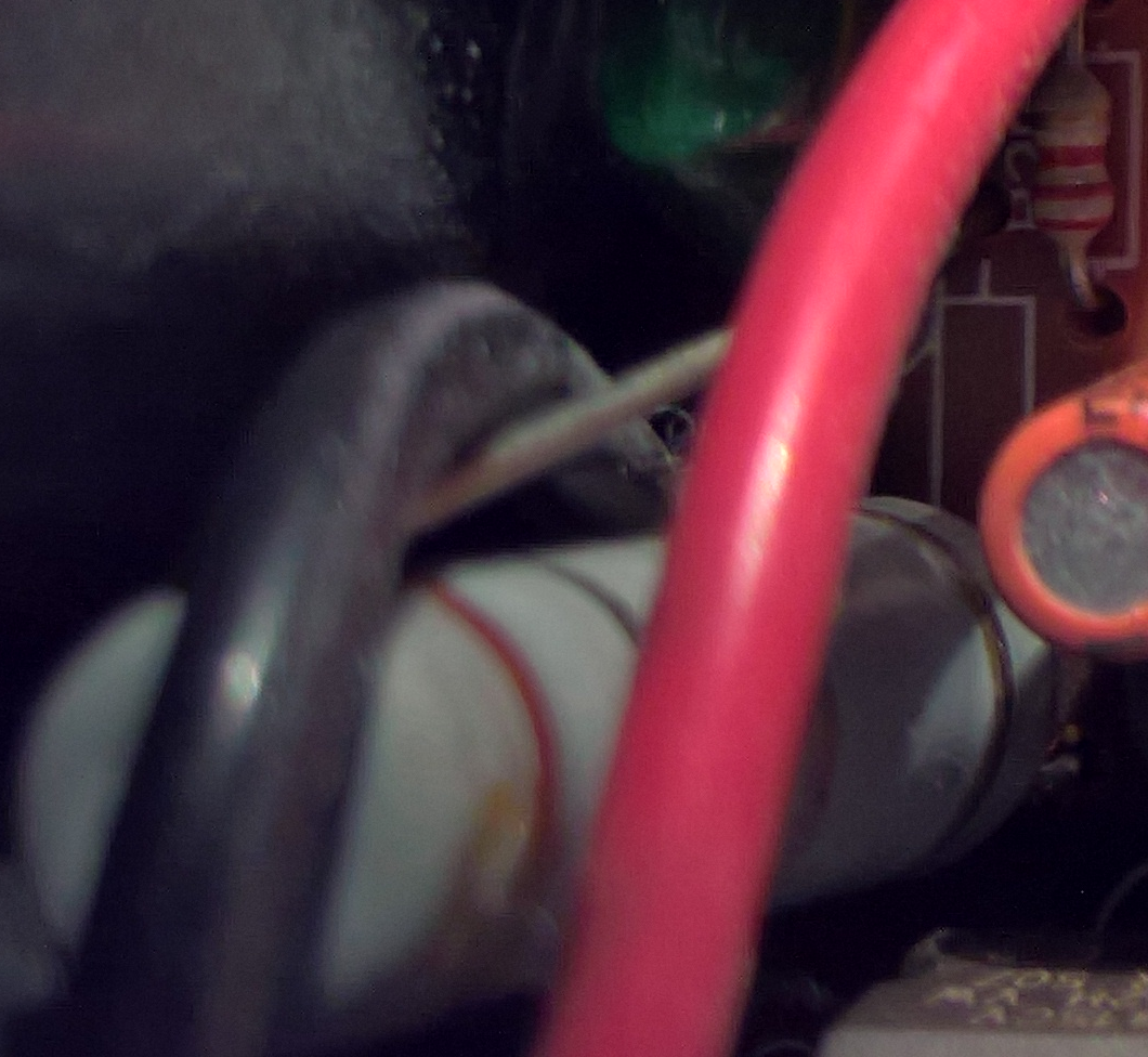

Ich habe hier einen 100 Ohm Widerstand.
Farbcode braun-schwarz-braun-gold.
Jetzt würde ich gerne wissen, welche Leistung der verträgt.
Er hat einen Durchmesser von ungefähr 7-8 mm.
Da ich keine Schieblehre zur Hand hatte, habe ich versucht den
Durchmesser mit einem Lineal zu messen. Es könnte also ein Messfehler
von ca. +/- 1 mm drin sein.
Gibt es eventuell Tabellen, wo man die Leistung anhand des Durchmessern
ablesen kann?

Nein, das kommt ja auf die Technologie an und was der Widerstand an
maximaler Temperatur verträgt. Bei einem Kohlewiderstand (gibts die
noch?) würde ich aber nicht mehr als 1 W annehmen.

Lukas schrieb:
> 2D Widerstand?
> Wie lang ist er? Wenn möglich ein Bild samt Lineal einstellen.
Ich habe hier mal versucht ein Bild zu machen, der große graue ist es.
Rechts oben im Bild ist ein normaler 1/4 W Kohleschichtwiderstand zum
Größenvergleich.
Aufgrund der Anzahl der 4 Farbringe, vermute ich, dass es ein
Kohleschichtwiderstand ist, wirklich wissen tue ich es nicht.
Das mit der Ringanzahl 4 Ringe = vermutlich Kohleschicht und 5 Ringe =
vermutlich Metallschicht steht zumindest hier:
https://www.elektronik-kompendium.de/sites/bau/1109051.htm

Meine Angaben bezogen sich auf alte Kohlewiderstände mit Schutzlack.
Die mit "Zementüberzug" haben etwa die doppelte Leistung, die dürfen
heißer werden, da nichts verbrennt.
Test auf Kohlewiderstände:
Kohle hat einen negativen Temperaturkoeffizienten, der Widerstand sinkt
mit Erhitzung.
Widerstand an Ohmmeterstrippen klemmen und mit Feuerzeug oder Lötkolben
erhitzen. Wenn die Anzeige kleiner wird, ist es Kohle, wenn sie steigt,
Metallfilm.
Gruß   -   Werner
Sieht mir eher nach Metallfilm aus.
Die tatsächliche Belastung kann man ggfs auch dem Schaltplan entnehmen.
